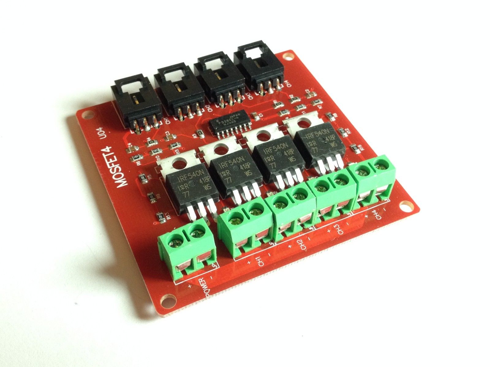

Hallo, ich verwende aktuell diese Msfet Platinen: https://www.ebay.de/itm/4-Kanal-MOSFET-Modul-fur-Arduino-IRF540/183515639525?hash=item2aba626ee5:g:qw4AAOSwG-xb3Cjr:rk:2:pf:0 da ich 20 Pumpen und Ventile Steuern muss habe ich 4 Platinen. Die Pumpen haben 12 Volt 0,3A Die MAgnetventile haben 12 Volt 1,4A Da ich weder Elektriker noch Elektroniker bin und auch nur eher nur grob was löten kann suche ich die möglichkeit mir sowas Herstellen zu lassen. Kann mir dafür jemand bei eine Zeichnung helfen und Tips geben wo ich das machen lassen kann. Die Platine sollte mölichst nur einen Eingang 12Volt haben und die ausgänge sollten geeignete Buchsen für die ausgänge haben. Die Steuerung erfolgt mit einem Arduio Mega. Güße aus Bonn
Verschoben durch User
Norbert G. schrieb: > Da ich weder Elektriker noch Elektroniker bin und auch nur eher nur grob > was löten kann suche ich die möglichkeit mir sowas Herstellen zu lassen. Die Platinen sind doch fertig, was willst du denn noch herstellen? Zu dem Preis vor allem auch noch?!? Schade nur, dass man auf Freilaufdioden verzichtet hat

genau betrachtet schrieb: > Und jetzt behaupte noch einmal, Lothar würde irgendwo übertreiben. Hat er denn irgendetwas ausgesagt ? Ich lese da nichts von 10, 100 oder 1000 EUR. Aber aufnehmen der Schaltung zu reverse engineering 5 min, verbessern der Schaltung durch hinzufühen der eventuell fehlenden Freilaufdiode 10 sec, Anlegen der footprints fehlender Bauteile im Leiterplattenlayoutprogramm 1 std, Routen der Platine 10 min, absenden zur Fabrikation 5 min, und dann Einlöten der Teile nach dem die angefertige Platine gekommen ist 30 min, sollte grosszügig sein. Daß für ein Einzelstück die Anfertigung einer 20-Kanal Platine grober Blödsinn ist, bloss weil man sich überfordert fühlt 5 kleine 4er Platinen hinzumontieren, ist natürlich klar.

Lothar M. schrieb: > Das nenne ich jetzt einfach mal Satire. So wars ja ganz offensichtlich > auch gemeint. Nicht wahr? Natürlich wahr, erfordert aber halt Intelligenz. 1 Wago, 1 MOSFET, 1 Freilaufdiode, 1 Gatewiderstand, 1 Z-Diode, 1 Optokoppler, 1 Vorwiderstand, 1 JST Buchse in einem Streifen platzieren und die 14 Leiterbahnen routen. Dann den Kram 19 mal duplizieren und noch die Spannungsversorgungs-Wago dranpappen. Definiert war: Alle Footprints der Bauteile und Platine liegen vor, dafür habe ich dir eine mehr als ausreichende Stunde Zeit gegeben.

Kilo S. schrieb: > Ich möchte gerne was über Darlington Arrays wissen Die bewirken keine galvanische Trennung wie der PS2801-4 auf Norbert's Platine.

Michael B. schrieb: > Die bewirken keine galvanische Trennung wie der PS2801-4 auf Norbert's > Platine. Wobei die galvanische Trennung genau so ein Punkt wäre, den ich bei so einem Design tatsächlich hinterfragen würde... Und dann einfach gleich passende "smarte" Treiber wie den ITS724G einsetzen, wenn schon die Platine kundenspezifisch entwickelt wird.

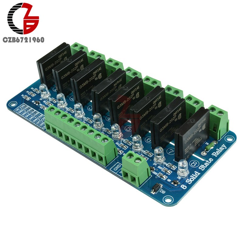

Hallo, kann ich meine Pumpen/Ventile direkt an den SSR betreiben oder benötige ich da noch freilaufdionden und ggf. Optokoppler? z.B. diese https://www.ebay.de/itm/8-Kanal-Solid-State-Relaismodul-Relay-Module-Platine-Relaismodul/302766846419?var=601796501072 Grüße Norbert
Norbert G. schrieb: > kann ich meine Pumpen/Ventile direkt an den SSR betreiben Kannst du, taugt aber nicht. > oder benötige > ich da noch freilaufdionden Brauchst du nicht, da diese nur für Wechselspanning tauglichen SSR sowieso bei Gleichspannung nie abschalten werden gibt es keine induktive Abschaltspannungsspitze die mit einer Freilaufdiode abgefangen werden müsste. > und ggf. Optokoppler Sind im SSR schon drin. (warum kommen Leute immer zielgenau auf die unbrauchbarste aller angebotenen Lösungen?)
MaWin schrieb: > diese nur für Wechselspanning tauglichen SSR Das sind doch welche mit MOSFET-Ausgang! Die gehen natürlich auch bei DC. Freilaufdioden sind dann natürlich nötig.
