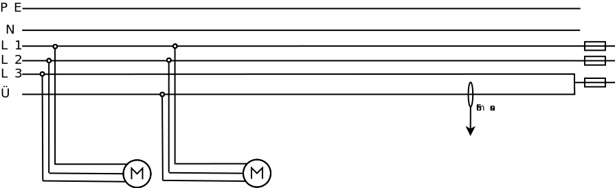

ich habe einen 400V Kreis mit mehreren Steckdosen (B16, 5x2,5mm²).
Einige dieser Steckdosen sollen nun "überwacht" werden und eine
Absauganlage einschalten. (Stromsensor -> Schütz und Zeitrelais).
Parallel dazu liegt noch  eine weitere 5x2,5mm² Leitung, bei der drei
Adern für die 230 V Steckdosen verwendet werden. Ich habe also noch zwei
ungenutzte Adern.
Da es sehr aufwendig wäre neu zu verkabeln sehe ich zwei Möglichkeiten:
1. Möglichkeit: Ich nutze eine Leitung für die überwachten Dosen und
eine für die nicht überwachten Dosen. Dazu muss ich dann jeweils einen
Außenleiter für die 230V Dosen aus den drei Außenleitern abzweigen.
2. Möglichkeit: Im jetzigen 400 V Kreis spalte ich z.B. L3 am
Leistungsschutzschalter auf. Dazu nutze ich eine der zwei ungenutzten
Adern. Eine davon führt durch den Stromsensor. Die überwachten
Steckdosen bekommen dann diese überwachte Ader als L3, die anderen die
nicht überwachte Ader. Für den 230V Kreis verfahre ich genau so.
Im Anhang nochmal das ganze als Skizze.
Welche Möglichkeit ist vorzuziehen?
von Sven L. (sven_rvbg)
Als Einspeißung einen 3-poligen Leitungsschutzschalter verwenden.
Dann gibt es solche Stromrelais fertig, z.B. von Eltako
https://www.eltako.com/fileadmin/downloads/de/datenblatt/Datenblatt_AR12DX-230V.pdf
Ich sehe bei einem Drehstromverbraucher wie einem Motor kein Problem
darin, nur einen Außenleiter zu überwachen, macht man beim Lastawurf von
Durchlauferhitzern genauso!
von hinz (Gast)
Mach das so.
Mehrere Stromkreise in einer Leitung sind zwar nicht verboten, sollte
man aber dennoch ehr vermeiden.
von Mark (Gast)
Dank für die Antworten.
@Sven L.:  Klingt interessant. Das Dingen scheint ja eines der wenigen
zu
 sein, dass ohne N funktioniert. Eine der angeschlossenen Maschinen hat
auch kein N.
> zu
> auch kein N.
Haben DLE auch nicht. ist eig. Standard. Nur der DLE zieht halt mal
richtig Strom da tut es ein einfaches Lastabwurfrelais auch...
Das schöne am Eltakoteil ist die Rückfallverzügerung und der
einstellbare Strom.
