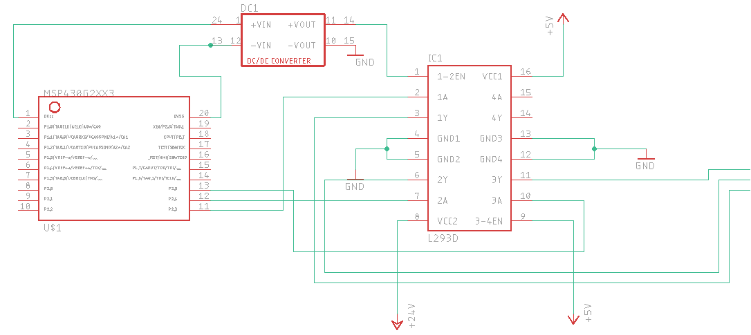

Hallo Leute, ich bin neu hier und habe ein kleines Problem. Und zwar möchte ich mit meinem MSP430 und L293d BLDC Motor ansteuern. Beim L293d liegt an den Pins 1, 9, und 16 eine Spannung von 3,3V an und am Pin 8 eine Spannung von 24V. Soweit ich weiß muss ich die Motoren mit 24-36V versorgen, jedoch kommt an den Outputs bzw. Pins 3, 6, und 11 nur 0,1V raus. Die Pins 4, 5, 12 und 13 sind an GND. Es wäre super nett von euch, wenn Ihr mir helfen könntet.

Minmimale Betriebsspannung ist 4.5V Davon abgesehen, sollte man auch die Eingänge irgendwie beschalten.

@ Ömer B. (oema) >meinem MSP430 und L293d BLDC Motor ansteuern. Beim L293d liegt an den >Pins 1, 9, und 16 eine Spannung von 3,3V an und am Pin 8 eine Spannung >von 24V. Soweit ich weiß muss ich die Motoren mit 24-36V versorgen, >jedoch kommt an den Outputs bzw. Pins 3, 6, und 11 nur 0,1V raus. Die >Pins 4, 5, 12 und 13 sind an GND. Schon mal was von Netiquette und einem Schaltplan gehört?

Hier ist mein Schaltplan und der Link, woher ich die Räder bestellt habe. https://www.ebay.de/itm/550W-90MM-Brushless-Dual-6364-Nabenmotor-Antriebs-fuer-electric-Skateboard-ROT-DE-/153170536421?oid=283146318153 Und noch was zu meinem Schaltplan. Ganz recht befinden sich 3 Anschlüsse, die werden mit den Motoranschlüssen verbunden habe dazu kein passendes Symbol auf die schnelle gefunden. und ich benutze das Launchpad deswegen sind einige Kondensatoren, Dioden und Widerstände im Schaltplan weggelassen worden.
Ömer B. schrieb: > Schaltplan Du musst den GND des MSP schon mit dem GND des L293 verbinden, d.h. -VIN mit -VOUT!
@Ömer B. (oema) >Schaltplan.png Lies mal was zum Thema Bildformate >Hier ist mein Schaltplan und der Link, woher ich die Räder bestellt >habe. >Hallo, ich habe mit einem DC-DC-Wandler die Ausgangsspannung meines >MSP430s auf 4,5V gewandelt. Der Treiber L293D hat ja ein Pin für die Entweder bist du ein Troll der uns nur verarschen will oder mächtig auf dem Holzweg. Für den 2. Fall sei dir gesagt, daß dein DC/DC Wandler totaler Käse ist. Um eine 3,3V Logikspannung auf 5V zu heben braucht man einen Pegelwandler. Ein Blick ins Datenblatt des guten, alten L293D verät uns allerdings, daß dessen Eingänge ganz klassisch TTL-kompatibel sind. D.h. ein HIGH muss mindestens 2,3V haben. Das hat dein 3,3V Signal vom MSP430. Also braucht man keinen Pegelwandler. Einfach direkt anschließen. >Launchpad deswegen sind einige Kondensatoren, Dioden und Widerstände im >Schaltplan weggelassen worden. Na hoffentlich sind ein paar Entkoppelkondensatoren für VCC1 und VCC2 vorhanden. https://www.mikrocontroller.net/articles/Kondensator#Entkoppelkondensator
Ömer B. schrieb: > Hallo, ich habe mit einem DC-DC-Wandler die Ausgangsspannung meines > MSP430s auf 4,5V gewandelt. Du solltest nur die Betriebsspannung auf 5V erhöhen. Daß der Logikpegel reicht, hatte rufus Dir bereits geschrieben. Auf den Blödsinn mit den DC/DC Wandler und den fehlenden GND gehe ich nicht mehr ein.

@ Ömer B. (oema) >Also ich werde den DC/DC Wandler rauslassen und erhöhe mit einem >Pegelwandler die Betriebsspannung des L293D auf 5V Bist du so blöd oder tust du nur so? Freitagstroll? Du hast schon 5V an VCC1 am L292D, das ist OK! Die Steuersignal zum MSP430 kann man DIREKT verbinden! Du brauchst KEINERLEI Pegelwandler!
Falk B. schrieb: >>Also ich werde den DC/DC Wandler rauslassen und erhöhe mit einem >>Pegelwandler die Betriebsspannung des L293D auf 5V > > Bist du so blöd oder tust du nur so? Freitagstroll? > Du hast schon 5V an VCC1 am L292D, das ist OK! Die Steuersignal zum > MSP430 kann man DIREKT verbinden! Die 5V hat er offensichtlich nur im obigen Schaltplan, erzeugt mit dem DC/DC-Wandler aus den 3,3V des MSP430 (nach erster Beschreibung hat er nur diese 3,3V). Allerdings zeigt der Schaltplan diese 3,3V nicht und hat auch keinen Anschluss für diese Versorgung... > Du brauchst KEINERLEI Pegelwandler! Die hat er in der Schaltung auch nicht.
Ömer B. schrieb: > und der Link, woher ich die Räder bestellt > habe. > > Ebay-Artikel Nr. 153170536421 Ich zitiere mal aus der Beschreibung: "power: 550W each motor Max electric current: 20A best average ampere: 10A" Und das willst du mit dem L293D ansteuern, und dann noch ohne Strombegrenzung? Datenblatt (http://www.ti.com/lit/ds/symlink/l293.pdf): "Absolute Maximum Ratings Peak output current, (nonrepetitive, t≤100µs): -1.2...+1.2A" Ich habe zwar keine praktische Erfahrung mit diesen Teilen, aber nach Datenlage müsste die Brücke zügig eine Rauchmeldung abgeben...

@ TO: kauf einen fertigen Brushless-Controller für ein paar Euro fuffzich bei EBAY. Bau den ein und untersuche, was er macht. Und dann, wenn du es verstanden hast, dann kannst du mal probieren, ob du das selber hinbekommst. Merke: nur, weil etwas einfach aussieht, muss das noch lange nicht tatsächlich einfach sein...
