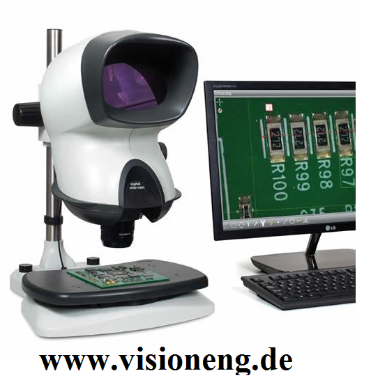

Mahlzeit,
wir müssen dieses Jahr noch Geld ausgeben, das würde ich gerne sinnvoll
verwenden und ein Stereomikroskop anschaffen. Bisher arbeiten wir nur
mit einer großen Tischlupe was keinen Spaß macht.
Jetzt hatte ich in der Vergangenheit nur "normale" Stereomikroskope
benutzt und als Brillenträger ist das immer blöd. Bei meiner Recherche
bin ich auf eine Art Zwitter gestoßen:
http://www.visioneng.de/produkte/stereomikroskope/mantis-elite-cam-hd-mit-kamera
Hat jemand von euch so ein Gerät in Verwendung und kann was dazu sagen?
Wir würden es für die Inspektion von Leiterplatten und SMD Sensoren
verwenden. Man kann sich das Mikroskop auch vorführen lassen aber ich
wollte vorab ohne Vertriebsmenschen Informationen einholen.
Viel Dank und liebe Grüße
Tim

Ja dazu habe ich nun ein paar Beiträge gefunden aber jetzt habe ich noch
mehr Fragen. Kann man die Kamera nicht parallel betreiben? Zitat anderer
Beitrag: [...] Das Löten geht ganz toll, unter dem Objektiv hast Du ca.
12 cm Platz. Wenn gleichzeitig eine Kamera an ist, ist ein Auge blind
(nur mono-Bild), da dia Kamera auf dem optischen Ausgang fürs rechte
Auge sitzt.[...]

Wenn ihr es euch leisten könnt: Zuschlagen. Das Mantis ist das beste
Inspektionsmikroskop das man bekommen kann. Wenn es nicht so mordsmäßig
teuer wäre hätten wir alle eines zuhause.
von Olaf (Gast)
Nein, ist aber nicht schlimm weil man die Kamera nicht so oft braucht.
Dafuer kannst du da 8h am Stueck reinschauen ohne das die Augen oder
Hals weh tun.
Olaf

Wenn es nur um Inspektion von fertig gelöteten Leiterplatten geht würde
ich sagen OK.
Zum Löten auf selbigen eher ungeeignet, weil 12cm Abstand zu klein ist.
Da ist dann alles im Weg. Wenn's zum Löten sein soll ist mehr Abstand
besser. Mein Bresser hat 22cm, das geht. Dennoch ist es irgenwie
Gefummel. Noch ein paar cm mehr wäre besser

Wenn 12 cm zum Löten nicht reichen frage ich mich doch was da gelötet
werden soll und ob es dafür überhaupt eines Mikroskopes bedarf. Haben
bei uns das Lynx Evo von Vision mit der 0.62er Optik was äquivalent zu
3.7 - 37-facher Vergrößerung ist. Das ist optimal zum löten (ca. 4-6
fache Vergrößerung) und auch für die Inspektion. Allerdings könnte es
bei geschlossener Blende(mehr Tiefenschärfe zum frühzeitigen Erkennen
der Lötspitze) etwas mehr Helligkeit liefern. Ansonsten ein wirklich
sehr entspanntes Arbeiten. Gegenüber den Geräten der Mantis - Serie muss
man auch nicht mehr den Augenabstand einstellen und hat einen variablen
Zoom.

Ich arbeite regelmäßig unterm Mantis, der Abstand reicht dicke aus...
von Martin S. (sirnails)
Sind super Teile. Würd's sofort einpacken, wenn ich könnte.
Allerdings sollte man unbedingt eine Absaugung haben. Unseres (man spart
ja sogar am Arbeitsschutz) war irgendwann so milchig, dass das Bild
nicht mehr scharfstellbar war. Der Kundendienst das Ding reinigen zu
lassen ist alles andere als billig.
Also zumindest einen PC Lüfter daneben haben, der den Lötdampf absaugt
und wegbläst. Dann währt die Freude am längsten.

Die Kamera von Mantis soll sehr sehr schlecht sein. Wenig Auflösung,
kaum FPS.
Guck lieber mit den Augen durch, geht super.

Als wir das Mantis gekauft haben hat uns der Kundendienst empfohlen ein
Filter drunter zu schrauben. Da passt ein normaler UV-filter fuer
Fotoaparate drunter. Durchmesser weiss ich jetzt aber nicht. Den kann
man einfach abschrauben und putzen. Im Prinzip gilt das aber fuer jedes
Mikroskop.
> Ich kann zum richtig Geldausgeben auch noch Nikon empfehlen.
Es gibt viele gute normale Mikroskope. Der Vorteil oder sagen wir mal
lieber Eigenschaft der Mantis, man muss das ja nicht moegen, ist das
andere Prinzip. Vor allem wenn viele unterschiedliche Leute mit
unterschiedlichen Sehstaerken, vielleicht noch sogar links und rechts
unterschiedlich, ein Mikroskop nutzen wollen dann sind die toll. Ich bin
in der Firma am normalen Mikroskop immer genervt weil ich einen Kollegen
mit geringen Augenabstand hab und dann jeder immer alles einstellen
muss.
> kaum FPS.
Die FPS sind ja piepegal weil man damit ja nur ein Foto macht. Was die
Aufloesung angeht teile ich deine Meinung. Allerdings hab ich in der
Firma auch noch ein anderes teures Mikroskop (ich glaub Zeiss?, bin mir
jetzt nicht sicher) da ist die Kamera genauso schlimm. Das liegt einfach
daran das die Dinger Fototechnisch 5-10Jahre hinter aktueller
Kameratechnik hinterher hinken. Wenn mir das wichtig waer dann wuerde
ich da einen Adapter dran machen und eine aktuelle DSLR dran pappen.
Oder so eine chinesische Mikroskop-Kamera kaufen!
Olaf
> kaum FPS.
Die scheinen seit kurzem auch endlich eine HD-Kamera im Angebot zu
haben. Wurde auch Zeit, die alte war wirklich schlecht.
Ich weiß allerdings nicht wie gut die neue ist.
Wenn es auf die Kamera wirklich ankommt, ist eine DSLR mit dickem
Makroobjektiv, ordentlichem Ständer und mehreren Blitzen wahrscheinlich
immer noch besser.
Die Stärke des Mantis ist einfach da live reinschauen und drunter
arbeiten zu können.

Die Empfehlung zu dem Mantis war prima! Das ist jetzt ca. ein halbes
Jahr im Gebrauch und es gibt wirklich nichts zu bemängeln. Die Optik ist
sehr gut und die Sicht durch das Blickfeld ist extrem angenehm. Mit den
4x und 8x Objektiven kommen wir sehr gut Zurecht.
Kleiner Tipp: Echt macht Sinn sich so einen kleinen Scherenhubtisch zu
besorgen um den Fokus entsprechend einzustellen.
