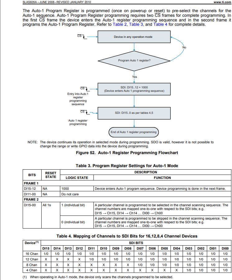

Im Anhang der Mode, der programmiert werden soll.
Vielen Dank im Voraus!

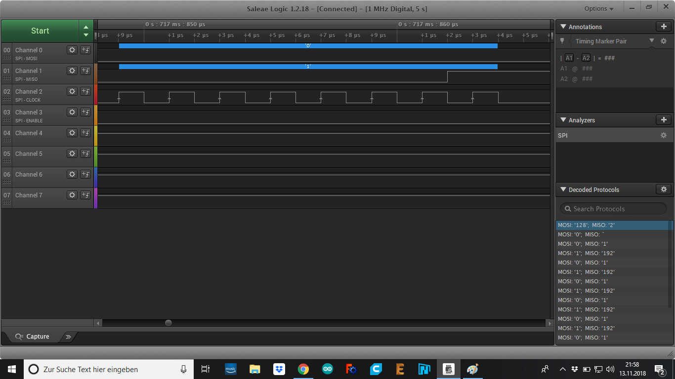

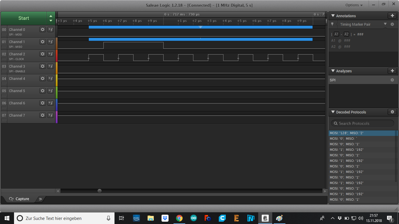

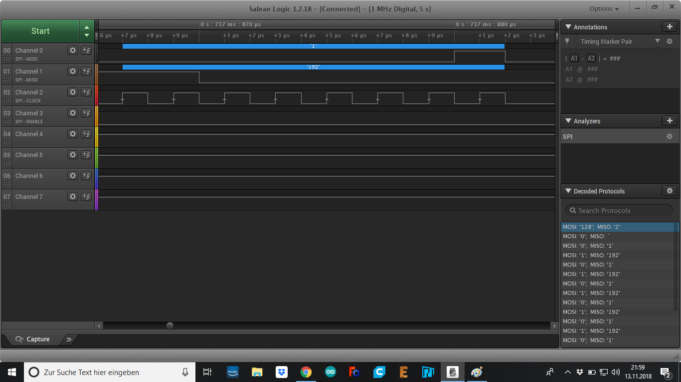

So der Analyzer kam an. Hab ihn angeschlossen und bekomme die im Anhang
angefügten Ausgaben.
Zwischen beiden Frames ging der CS wieder auf High. Ist auf den
Screenshots nicht zu erkennen.
Für mich ist jetz die Frage: Wieso spuckt der ADC während der
Modus-Konfiguration schon was aus? und Wieso spuckt er seinen Wert von
CH0 ebenfalls bevor CH0 überhaupt gewählt wurde aus?
Bin noch ziemlich neu mit SPI unterwegs, falls ich hier nen Vogel
abgeschossen habe, bitte nicht gleich mit Steinen auf mich werfen :-)
#5622430
Er läuft! Das Problem saß wie immer davor.
Man sollte das Datenblatt gründlich lesen, dann wird man auch
feststellen, dass der ADC bevor er im AUTO-Mode die Channels auslesen
soll, überhaupt mal gesagt bekommen will, dass er im AUTO-Mode laufen
soll. Klassischer Fall von Hand an die Stirn schlagen.
Falls jemand mal ähnliche Probleme damit haben sollte, hier der
funktionierende Code:
Auto-1: Scant in jedem Schleifendurchlauf einen Channel aufsteigend ab
spi.xfer2([0b10000000, 0b00000000)]
spi.xfer2([0b11111111, 0b11111111)] #alle
#spi.xfer2([0b00000000, 0b00000001)] #nur CH0
#spi.xfer2([0b00000000, 0b00000010)] #nur Ch1
while True:
antwort = spi.xfer2([0b00101000, 0b00000000)]
print (antwort)
Damit gibt er den Bitwert der analogen Spannung des gewählten CH's aus.
Nun noch in Volt umrechnen und Voilá, wie geplant funzt alles.
