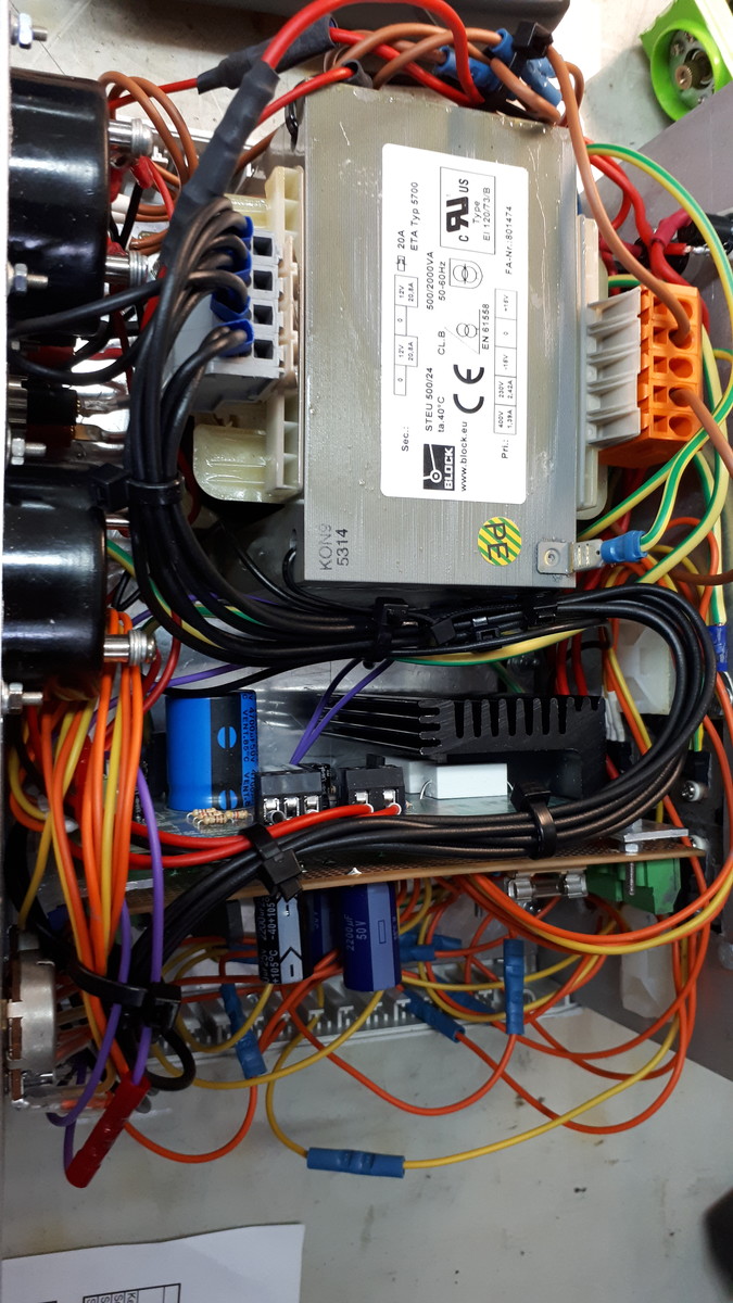

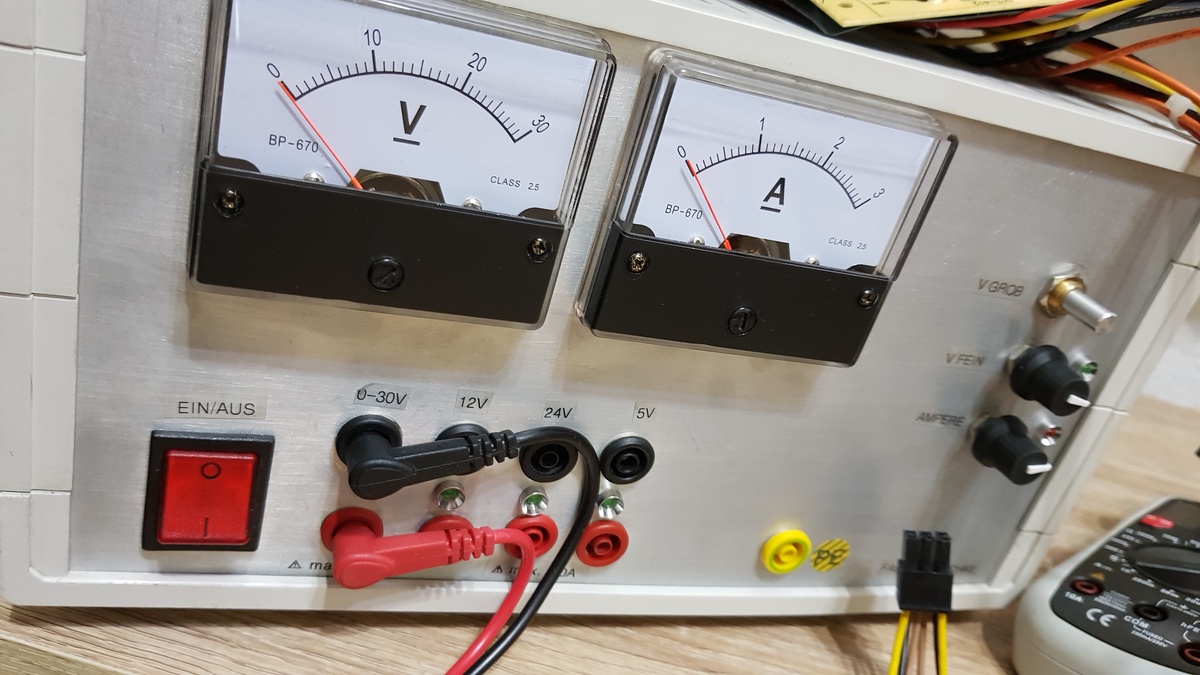

Ich grüße euch liebe Community. Ich habe im Rahmen eines Projektes, mir selber ein Labornetzteil gebaut. Dabei ist ein fetter Trafo drinne, eine selbst gebaute Gleichspannungsplatine (Für 5V,12V,24V), und eine fertig gekaufte regelbare Spannungsplatine. Nun will ich eine kleine Herausforderung. Da meine selbst gelötete Platine nicht viel schafft, und der Trafo allein 8kg schwer ist, möchte ich das ganze mit der gleichen Funktion auf ein Schaltnetzteil umrüsten. Dazu habe ich ein neues Delta Netzteil genommen vom Typ Delta-TDPS-650BB-B-650W , und würde das gerne statt der aktuellen Komponenten einbauen. Lediglich die regelbare Platine soll auch noch drinnen bleiben. Für die regelbare Spannungsplatine brauche ich jedoch eine Wechselspannung größer 24V und kleiner 100V, bietet so ein Schaltnetzteil das irgendwo? Auf was wird bei den Trafos die ich da drin gefunden habe transformiert? Weiterhin möchte ich gerne noch mehr Ampere bei 24V ziehen, laut Typenschild gehen bei dem Netzteil nur 0,2A. Muss ich vielleicht bei der Spannungswandlerbank einen Tauschen? Denn 3,3V brauche ich garnicht, kann ich die 3,3V Spawas einfac durch 8724er tauschen? Anbei ein paar Bilder Mein aktueller Plan ist es die 3,3V Spannungswandler ausfindig zu machen, da ich diese nicht brauche, und durch 8724er 24V Spannungswandler auszutauschen. Kurzschlussschutz ist ja gewaehrleistet, wie kann ich jedoch Ausloesung bei Ueberlast sicherstellen? Die 3,3V Schiene liefert 60A, wenn ich diese aber ersetze werde ich bei 24V kaum auf 60A kommen, d.h. bei Ueberlast wuerden mir die Spannungswandler wohl wegbrennen.
Bei den vorhandenen Teilen kannst Du doch sekundär takten. Buck Converter. Gibt es auch in der Bucht für kleines Geld. Aber selbst bauen macht natürlich mehr Spaß und man lernt viel dabei. LG old.
Es fehlen noch Daten um fuer eine Bewertung. Welchen maximalen Strom haben die vorhandenen Ausgaenge? Welche Sekundaerwicklungen (Strom Spannung) hat der vorhandene Trafo?
Dieter schrieb: > Welche Sekundaerwicklungen (Strom Spannung) > hat der vorhandene Trafo? Zwei mal 12V 20A siehe Bilder- Dieter schrieb: > Es fehlen noch Daten um fuer eine Bewertung. Das reicht doch erstmal für eine positive Bewertung. LG old.
Ganz ehrlich, ich würde das Ding lassen wie es ist. So eine lineares Netzteil hat deutlich weniger Störungen wie ein Schaltnetzteil, deshalb würde ich es lassen wie es ist. Bau das neue Netzteil in ein separates Gehäuse, dann hast Du halt ein 2. stärkeres Netzteil wenn Du mal mehr Leistung brauchst. Was bringt denn Dein selbstgebautes Netzteil strommäßig? Da ist doch ganz bestimmt nicht umsonst ein Amperemeter mit Messbereich 3A drin. Wenn das Ding 3A bei max. 30V bringt, ist das doch gut. In der allgemeinen täglichen Bastelpraxis reicht das doch völlig aus. Analoge Schaltungen brauchen in der Regel wenig Strom. Selbst digitale Schaltungen brauchen wegen CMOS-Technik heutzutage nicht allzuviel Strom. TTL braucht zwar deutlich mehr, aber wenn man mal einen 74192 (Zähler) mit einem relativ hohen Stromverbrauch von 100mA betrachtet, dann könnte man da locker 20-25Stück mit Deinem Netzteil versorgen. So was baut heutzutage kein Mensch mehr. Das bloß mal damit man eine Vorstellung von der Größenordnung bekommt.
Sorry, ich meinte für die Bewertung einer Änderungsmaßnahme an dem Labornetzteil. Von meiner Seite würde ich das Gerät so belassen, wie Zeno schon riet.
Knogle schrieb: > Für die regelbare Spannungsplatine brauche ich jedoch eine > Wechselspannung größer 24V und kleiner 100V, bietet so ein > Schaltnetzteil das irgendwo? Nein. Knogle schrieb: > und der Trafo allein 8kg schwer ist Der schafft aber mehr als die 90 Watt deines Netzteils. Knogle schrieb: > Weiterhin möchte ich gerne noch mehr Ampere bei 24V ziehen, laut > Typenschild gehen bei dem Netzteil nur 0,2A. Das Netzteil hilft dir nicht weiter. Es liefert vor allem 12V mit bis zu 60A. Du kannst es nicht auf 35V umrüsten, wie es dein Netzteil brauchen könnte, ausser du wickelst den Trafo um und der ist vakuumimprägniert. Die Frage wäre auch noch, welche Spannungen deine Labornetzteilkarte noch benötigt, denn aus dem Schaltnetzteil kommt nur Gleichspannung, keine Wechselspannung.

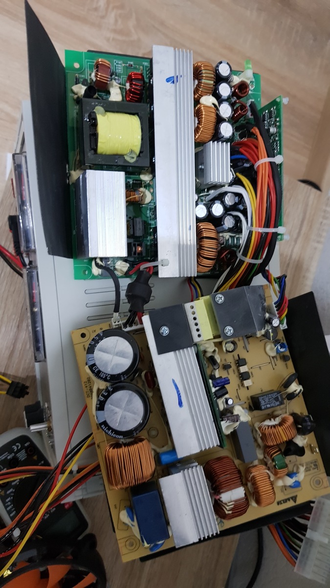

Moin, das ist ein ATX /pc netzteil, such mal nach nem schlatplan, die sind alle zu 99% identlisch aufgebaut ( mal von den konkreten Bauteilen abgesehen). Knogle schrieb: > Muss ich vielleicht bei der Spannungswandlerbank einen Tauschen? Denn > 3,3V brauche ich garnicht, kann ich die 3,3V Spawas einfac durch 8724er > tauschen? man sieht du hast keine Ahnung wie so ein Netzteil funktioniert, ist nicht schlimm, kann man lernen, wenn du einen Schaltplan verstanden hast, hast du alle anderen auch in 1 minute. da gibts keine Spannungswandlerbank, es gibt einen "trafo" mit mehreren Sekundärwicklungen, da kommen 3.3V fertig raus (mit dicken Wicklungen), keine chance da 24 Volt draus zu bekommen (außer nen fetter stepup, mit Wirkungsgraden einer Heizung) aus den 12V kann man ca. 13.xxV machen, mehr ist nicht drin, außer: - kern neu wickeln, falls du die hälfen getrennt bekommst (sind geklebt, ferrit ist spröde wie sonstwas, plus eventuell vergossen, viel Spaß) - sekundär Elkos tauschen (sind meist nur 16V typen, luft nach oben ist muss) - eventuell sekundär dioden (meist am kühlkörper) tauschen, könnten auch keine 24V+ vertragen - Spannungsrückmelgung an Primärseite umbauen (in 99% der Fälle ein lt431 und optokoppler), das ist noch das einfachste -dann ist da meist noch ein Spannugnsüberwachungs IC, das dem PC vor dem Booten ein Spannugn ok ausgibt, das müsste raus mit der ganzen Beschaltung, weil das bei 24V eventuell seinen magischen Rauch freilässt. -es gibt weiterhin meist eine 5V Hilfsspannung (außer vllt einige Servernetzteile), damit das Netzteil angeht muss eine leitung entweder auf 0V oder die 5V gezogen werden (vor dem booten sind nur die 5V da, das eigentliche Netztteil ist aus), das ganze müsste man eventuell auch umbauen. um mehr ampere zu bekommen (auf einer vorhandenen Spannung), musst du auch: -kern neu (viel dickere Wicklung, sonst magischer Rauch) -sekundär diode(n) größer -sekundär elko größer -sekundär drossel größer (mehr Strombelastbarkeit, sonst Sättigung und damit wirkungslos) - wenn du dir die unterseite anguckst, die leiterbahnen sind teils 0.5-1cm breit plus dick lötzinn/drahtbrücken drauf, die 1-2mm der -12V verdampfen einfach. bei einem Netzteil das ich offen hatte wurden die 12V sekundärseitig über einen großen ringkern geschickt (vor den elkos) und aus einer zweiten Wicklung darauf die -12V gewonnen, da hast du ganz verloren, da kommt nie mehr als die 0.xA. sprich schmeiß weg den Kram, und hol dir ein 24V/32V/48V Netzteil, gibts aus China für wenig Geld in ähnlicher Bauform, such mal bei ebay, aliexpress, banggood ...
Aus der W. schrieb: > Zwei mal 12V 20A das sind meist nur 1*12V plus zweimal drossel/elko, ohne die platine neu zu bauen (einige 10-100khz schaltfrequenz und 10+ A sind nicht mal eben so frei verdrahtet) haben alle Spannugnen die gleiche Masse, also kann man die auch nicht in Reihe schalten, außer du willst eine Nebelmaschine drauß bauen (funktioniert aber nur einmal und kurz) Michael B. schrieb: > Der schafft aber mehr als die 90 Watt deines Netzteils Knogle schrieb: > Delta-TDPS-650BB-B-650W das Netzteil wird 650W schaffen (wie der name sagt), nur auf der falschen Ausgangsspannung. Plus das Ding ist sehr alt, 60A bei 3.3V baut heute niemand mehr, da wird direkt am Prozessor/graka aus 12V wesentlich weniger als 3.3V gemacht, das kann man bei den Leistungen nicht mehr über mehrer duzend cm Kabel schicken (zu viel Spannugnsabfall durch Kabelwiderstand)

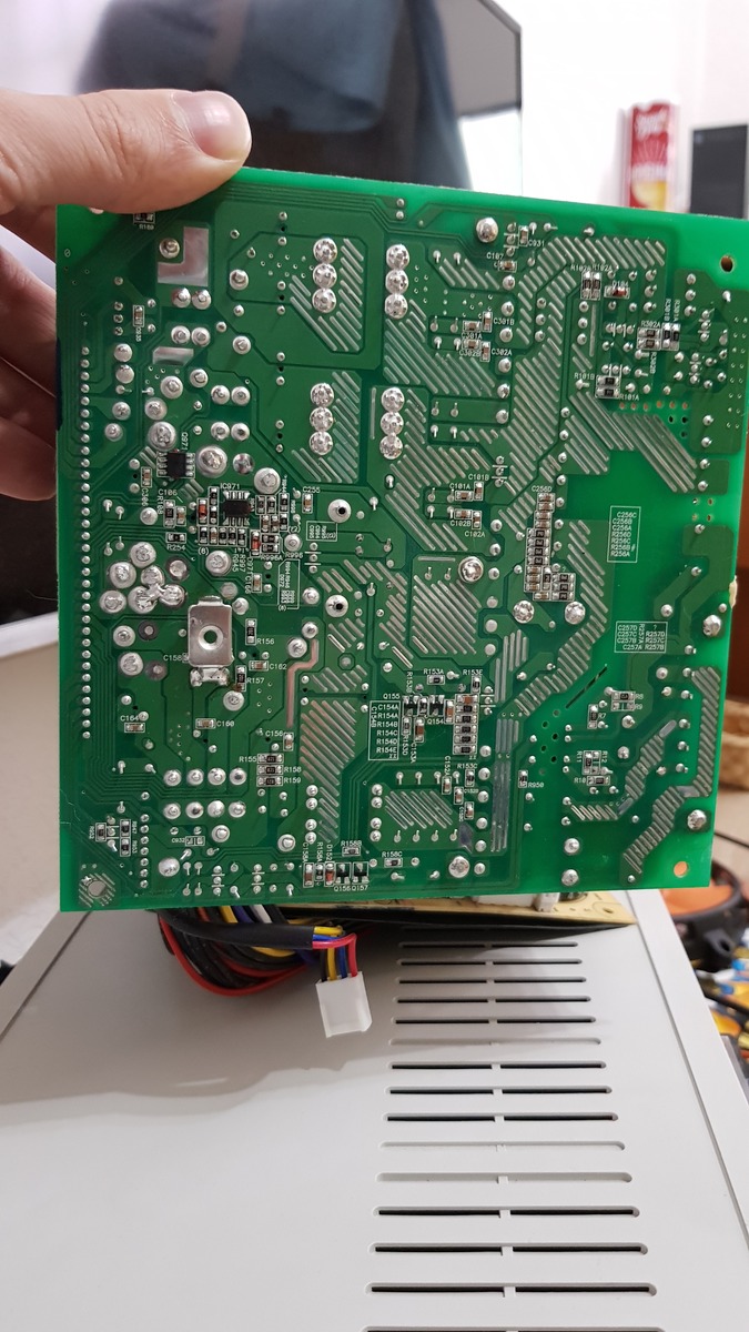

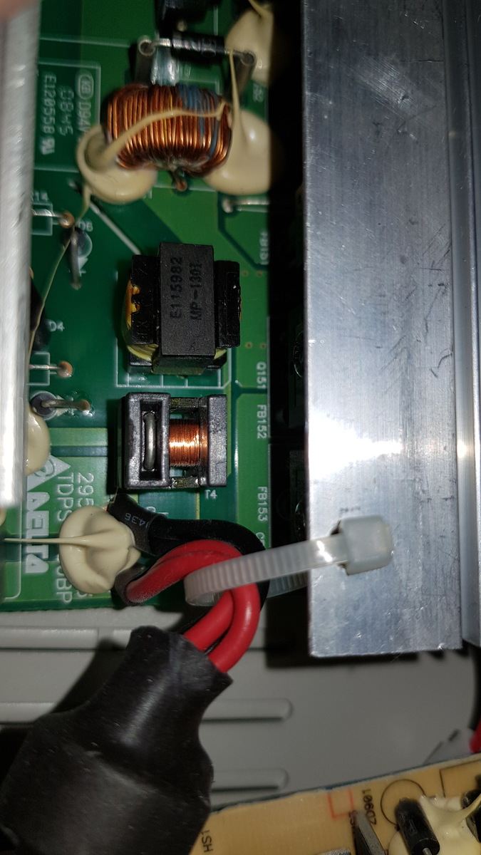

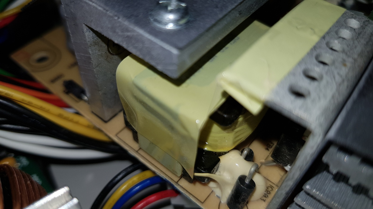

Hier mit meinem Google Account. Ich habe nun mal genauer hingeschaut, es sind 4 Trafos auf dem Board, ein ganz dicker, auf der gruenen Platine, 1 sehr sehr kleiner auf der gruenen Platine und 1 mikroskopisch kleiner auf der gruenen Platine. Dann ist noch auf der gelben Platine ein mittel grosser.

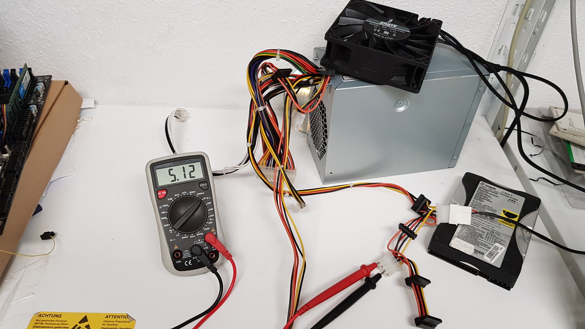

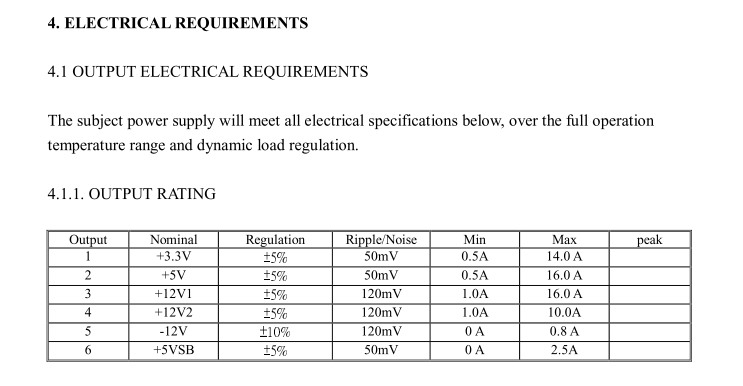

Knogle schrieb: > Danke schonmal! Werde mal heute nochmal alle Beitraege intensiv > einstudiren und mir das Schaltnetzteil genauer Anschauen. > Ich werde das in ein extra Gehäuse bauen. vergiss ein PC Netzteil, du musst bestimmte Spannungszweige mit einem Mindeststrom belegen damit die anderen Zweige ihre korrekte Ausgangsspannung halten. Meist sind diese SparNetzteile nur auf einem Zweig geregelt und leiten davon alle anderen Spannungen ab. Nimm das NT mal und schalte es ohne Last auf den einzelnen Zweigen ein und mess mal die Spannungen, dann nimm bei 12V 1A ab und schau mal was passiert
Thomas S. schrieb: > Knogle schrieb: >> Danke schonmal! Werde mal heute nochmal alle Beitraege intensiv >> einstudiren und mir das Schaltnetzteil genauer Anschauen. >> Ich werde das in ein extra Gehäuse bauen. > > vergiss ein PC Netzteil, du musst bestimmte Spannungszweige mit einem > Mindeststrom belegen damit die anderen Zweige ihre korrekte > Ausgangsspannung halten. Meist sind diese SparNetzteile nur auf einem > Zweig geregelt und leiten davon alle anderen Spannungen ab. > > Nimm das NT mal und schalte es ohne Last auf den einzelnen Zweigen ein > und mess mal die Spannungen, dann nimm bei 12V 1A ab und schau mal was > passiert Das habe ich eben mal probiert, jedoch ist mir da nichts aufgefallen. Messe im Leerlauf bei 3,3V 3,25V, bei 5V 5.12- 5.13V, und bei 12V 12.12V Unter Last dann bei 3,3V 3,2V, bei 5V 5.18V und bei 12V 12.18V Oder was sollte mir da nun genau auffallen? Also Schwankungen konnte ich irgendwie nicht feststellen, da sind die bei meinem Linearnetzteil teils im Bereich von 4-5V unter Last. Als Last habe ich 5A bei nem JouJye Luefter genommen an 12V Anbei mal die gruene Platine auch von unten, die dickel Leiterbahnen scheinen die 3,3V zu sein, habe mal fix durchgemessen.

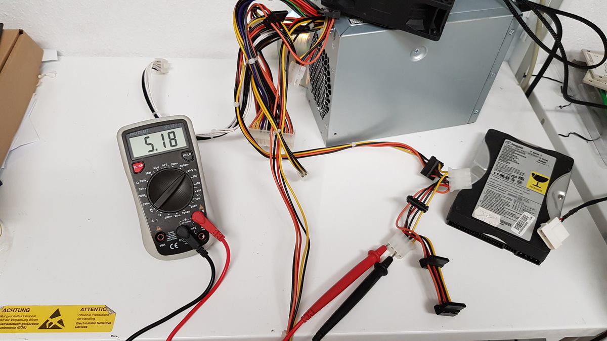

Fabian D. schrieb: > Das habe ich eben mal probiert, jedoch ist mir da nichts aufgefallen. > Messe im Leerlauf bei 3,3V 3,25V, bei 5V 5.12- 5.13V, und bei 12V 12.12V > > Unter Last dann bei 3,3V 3,2V, bei 5V 5.18V und bei 12V 12.18V > > Oder was sollte mir da nun genau auffallen? > Also Schwankungen konnte ich irgendwie nicht feststellen, da sind die > bei meinem Linearnetzteil teils im Bereich von 4-5V unter Last. > > Als Last habe ich 5A bei nem JouJye Luefter genommen an 12V > > > Anbei mal die gruene Platine auch von unten, die dickel Leiterbahnen > scheinen die 3,3V zu sein, habe mal fix durchgemessen. lief der Lüfter in deinem 1. Bild ? sieht nicht danach aus, kannst Glück haben wenn das NT vielleicht alle Spannungen einzeln regelt, aber das kannst du nicht für alle NTs sagen, hier gibt es deutliche Unterschiede
Thomas S. schrieb: > Fabian D. schrieb: > >> Das habe ich eben mal probiert, jedoch ist mir da nichts aufgefallen. >> Messe im Leerlauf bei 3,3V 3,25V, bei 5V 5.12- 5.13V, und bei 12V 12.12V >> >> Unter Last dann bei 3,3V 3,2V, bei 5V 5.18V und bei 12V 12.18V >> >> Oder was sollte mir da nun genau auffallen? >> Also Schwankungen konnte ich irgendwie nicht feststellen, da sind die >> bei meinem Linearnetzteil teils im Bereich von 4-5V unter Last. >> >> Als Last habe ich 5A bei nem JouJye Luefter genommen an 12V >> >> >> Anbei mal die gruene Platine auch von unten, die dickel Leiterbahnen >> scheinen die 3,3V zu sein, habe mal fix durchgemessen. > > lief der Lüfter in deinem 1. Bild ? sieht nicht danach aus, kannst Glück > haben wenn das NT vielleicht alle Spannungen einzeln regelt, aber das > kannst du nicht für alle NTs sagen, hier gibt es deutliche Unterschiede Hm okay kann ich nachvollziehen dass es bei anderen eventuell anders ist. Ja der lief, der ist leider nicht zu ueberhoeren bei seinen 7900 Umdrehungen Der ist hinten verstaerkt mit diesen Plastiklamellen, das ist nicht der Propeller

hier z.B. ein Auszug aus einem NT, da sind 1A bei 12V notwendig damit die 5V stabil stehen. Ich hatte es dass die 5V unter 4,75V gefallen sind und der WD angesprungen ist.

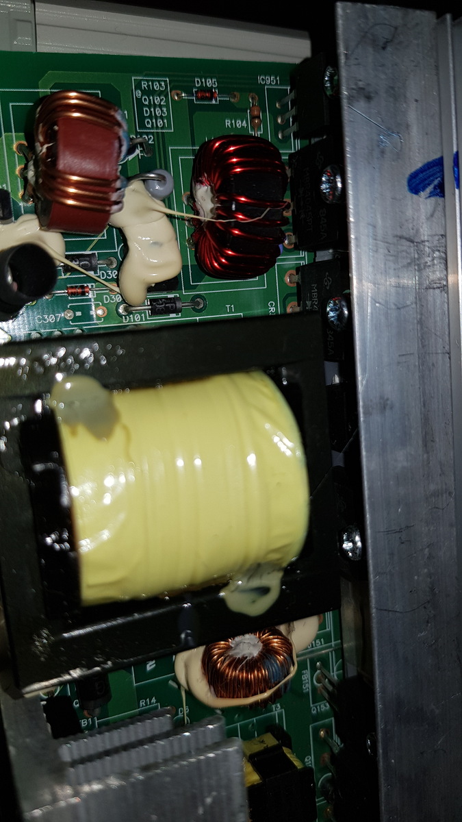

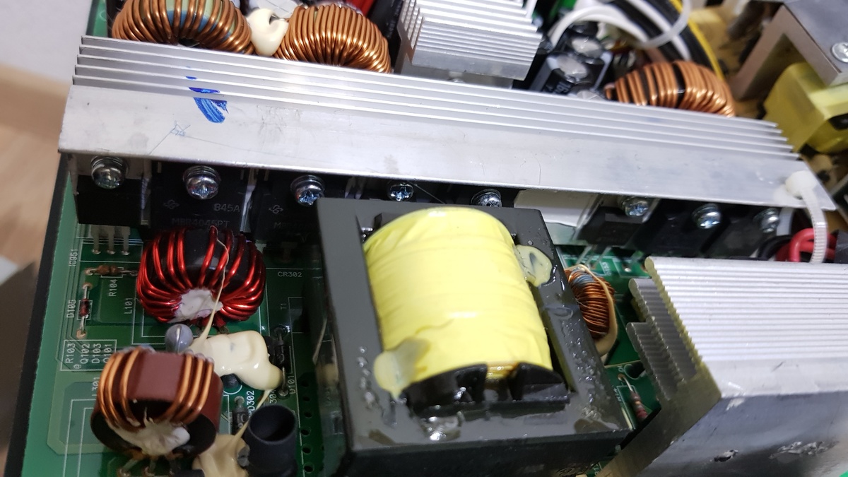

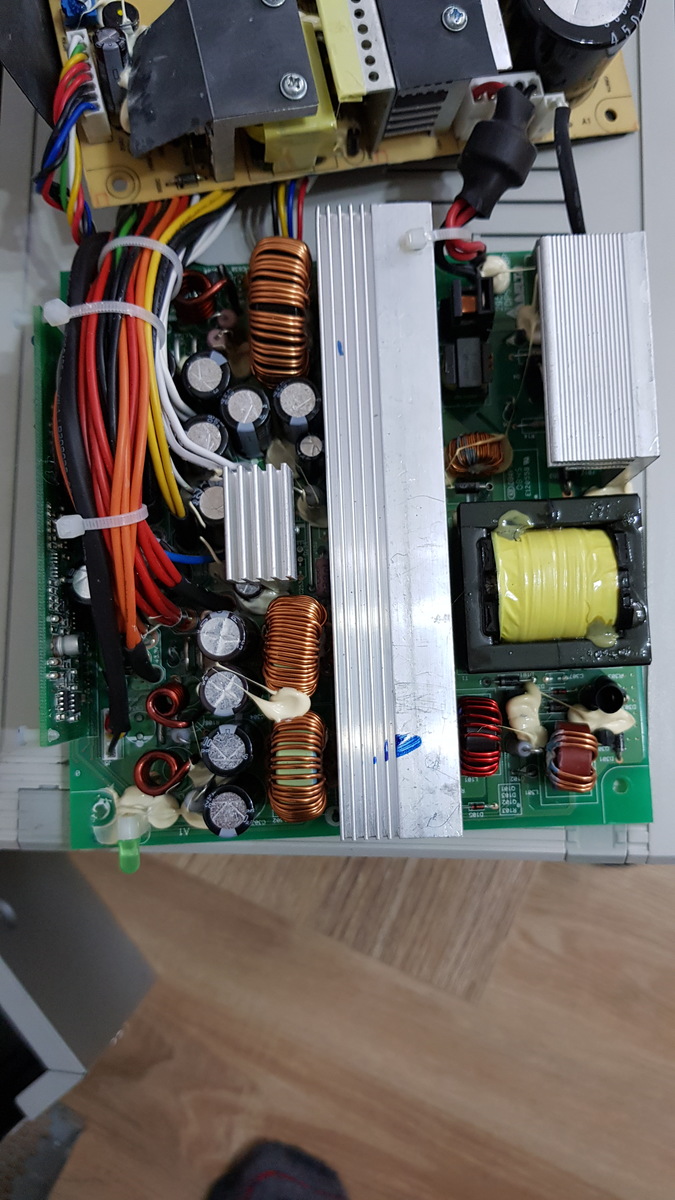

Knogle schrieb: > Dabei werde ich mir nun erstmal die Trafos genauer ansehen. Fabian D. schrieb: > Ich habe nun mal genauer hingeschaut, es sind 4 Trafos auf dem Board, sind es nicht, die ringkerne sind drosseln zur filterung/ eventuell für die aktive PFC es gibt nur einen trafo, das ist je der schwarze rahmen mit dem gelben klebeband auf den wicklungen. alles mit nur einem draht/2 anschlüssen kann kein trafo sein, das sind hier alle ringkerne. ich hatte auch schon eine drossel die gleichzeitig 12v 5v und -12v gefiltert hat, vermutlich gegen die probleme mit mindestlast. lass das netzteil wie es ist (das alte), und vergiss es aus dem pc netzteil was anderes als die angegebenen spannungen/leistungen rauszuholen. 3v in 24 ist unsinn: 3v*60A=180w /24V = 7.5A, reel eher richtung 5-6A maximal, und der step up wird teurer/ aufwändiger/ mehr verlust als nen 24v netzteil Thomas S. schrieb: > kannst Glück haben wenn das NT vielleicht alle Spannungen einzeln > regelt, es hat nur einen trafo, das regelt nur eine spannung, bzw mischt eventuell mehrere spannungen über ein paar widerstände und schickt das dann auf den tl431/opto zur rückmeldung.(hatte mal 5v und 3v mit ein paar widerständen kombiniert) 5A bei sind halt keine last, das schafft 2*20A oder so, das ist quasi leerlauf, pack da mal mindestens 4-5 von den Lüftern dran, falls die im leerlauf überhaupt 5A ziehen und nicht nur beim anlaufen/blockieren Stefanus F. schrieb: > wbt schrieb: > Ich rate Dir ebenfalls, das Linearnetzteil so belassen. > > Ich auch. Ich auch.

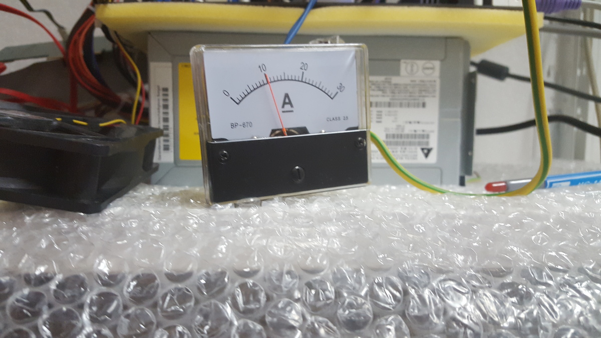

Genau das mein ich ja. Es sind 4 solcher schwarzer Rahmen drauf, und bei jedem von denen steht auf der Platine T. Dort ist T1 bis T4 Auch mal ein Lasttest mit Minimum 10A. Hier der Strom der nur zur CPU geht. Spannung bleibt bei 12.13V Hier mal die Bilder von den Dingern die ich als Trafo identifizieren wuerde. Angenommen ich haette einen Trafo der von der kHz Spannung auf bspw. 24V transformieren wuerde. Wuerde der Gleichrichter der Spannungsplatine fuer die regelbare Spannung das packen? Oder muessen das bei der Freuqenz dann schon Schottky-Dioden sein?

(Ich kam über die Forensuche zwecks Info, weil ähnliches Vorhaben) Fabian D. schrieb: > Ich habe bei dem Server Netzteil nun feststellen koennen, dass der dicke > Trafo die 3,3V und andere macht. Arbeitspferd muß schuften. > Ein Trafo vom Typ MP-130I E1151982 zu dem ich leider so gut wie > garnichts finde. Ganz norml wegen der sogg. "Confidentiality Clause" im Zulieferer -Hersteller Vertrag. Das Wenige im Netz kommt über Leaks oder Reverse Engineering oder nachdem die schon Geld verdienten - meist veraltet. > Diesen moechte ich gerne ausloeten, und einen fuer 24V AC finden, jedoch > ist da die Frage, wie finde ich einen Trafo der in diesem > Frequenzbereich funktioniert? IMHO unsinnig. Der Sattel wird dem Pferd nicht passen. Das Elektrogedöns drumherum mit spez. Hilfswicklungen ist genau für dieses Pony entwickelt und paßt nicht für einen anderen Gaul. Ich besorgte mir ein ausgedientes Mehrkanal Server-NT für 1€ + VK in der Bucht ~ 8€. Dafür bestellte ich eben einen programmierbaren China-Step-down Regler samt Digidisplay für Strom und Spannung. Falls der sich bewährt bekommen die anderen Ausgänge (hab 5) je nach Bedarf auch welche- und bevor einer fragt - selber in der Bucht gucken - "step-down + display" oder "power modul" sind die Keywords - alles auf eigene Gefahr!

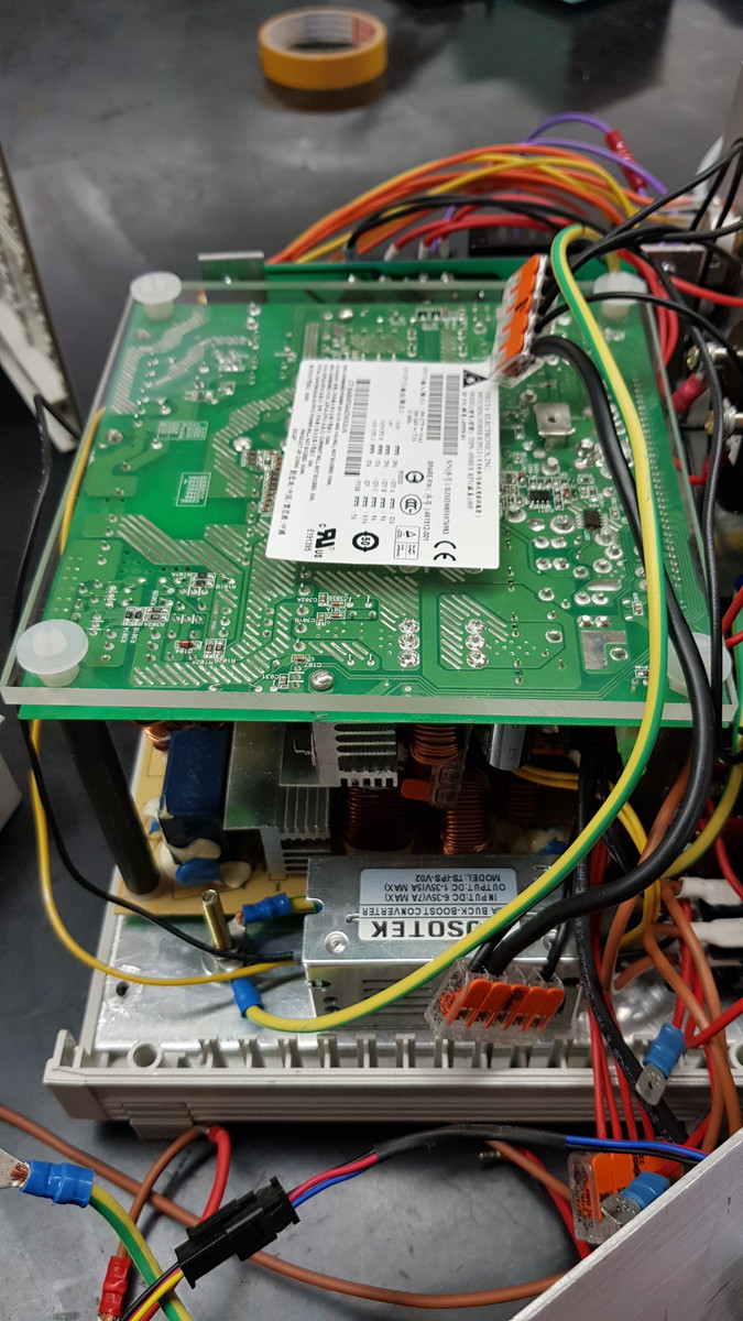

Ok danke, Step-down/up Wandler war wirklich das Stichwort hier. Aktuell habe ich folgendes gemacht. Servernetzteil ist nun drin, dort gehe ich mit 5V, und 12V auf die Ausgaenge vorne, von den Schienen her 30A bei 12V und 15A bei 5V. Dann gehe ich mit 12V (9A Schiene) auf einen Step-Up Wandler der daraus 35V 5A macht. Mit diesen 35V DC gehe ich auf meine AC H-Tronics Labornetzteil Platine f. die regelbare Spannung 0-32V (Hier eventuell sinvoller den Gleichrichter zu entfernen, und direkt anzuklemmen?) Dann habe ich einen 2. Step-Up Wandler in Planung, welche aus der letzten 12V 9A Schiene die 24V 3A macht die ich f. die letzten beiden Ausgaenge brauche. Wenn das so klappt wie ich denke habe ich dann schon alles. Anbei auch mal ein paar Bilder vom aktuellen Zustand. Denkt ihr dass ein Luefter notwendig wird? Nun noch eine wichtige Frage: Wie lege ich alle Ausgaenge auf eine Masse? Da geht es mir vorallem um die Kette Netzteil --> Step-Up Wandler --> Labornetzteil Platine --> Ausgang, dass die Massen dieses Ausgangs das gleiche Potential haben wie die Ausgaenge 5V und 12V welche direkt vom Netzteil kommen. Kann ich da einfach eine 2. Leitung vom Ausgang der Labornetzteil Platine auf die Masse des PC Netzteils legen?

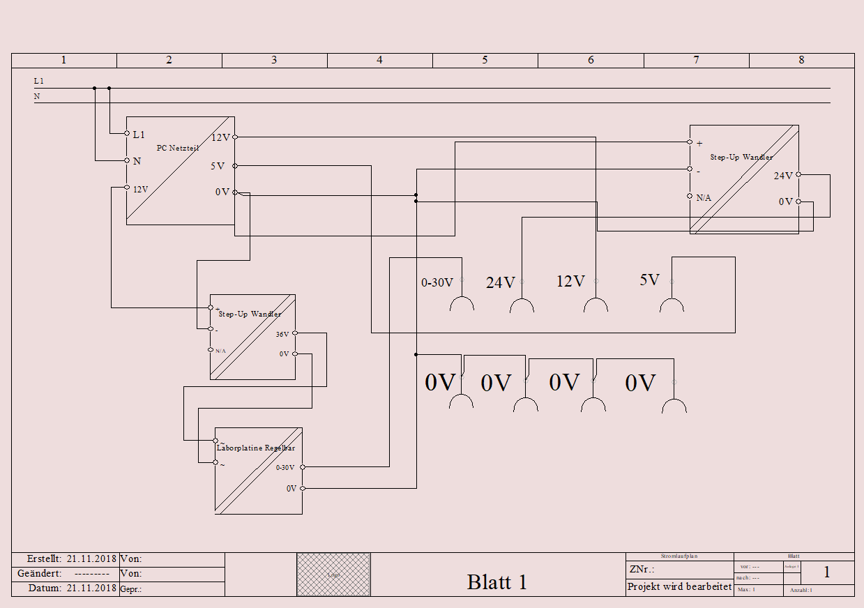

Zu viel Text. Zeichne das auf, auch die Leitung nach der du zum Schluss gefragt hast.
Stefanus F. schrieb: > Zu viel Text. Zeichne das auf, auch die Leitung nach der du zum Schluss > gefragt hast. Alles klar! Habe mal hier ein Bild gemacht, wie es geplant ist am Ende. Wenn es unuebersichtlich ist bitte sagen, dann versuch ich es nochmal besser.
Bearbeitet durch User
Die ganzen GND Verbindungen sollten sternförmig zusammen laufen.

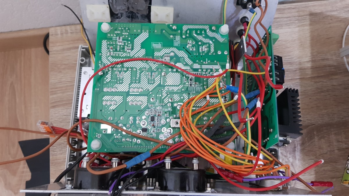

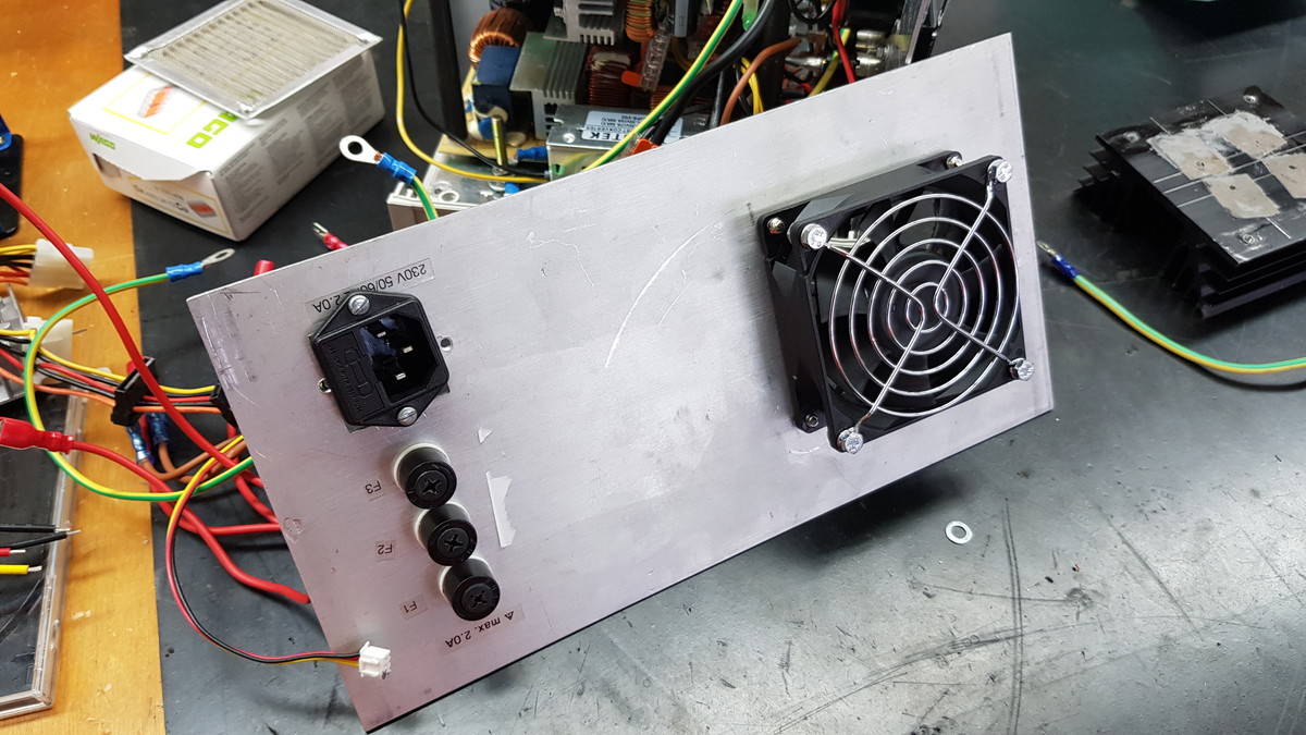

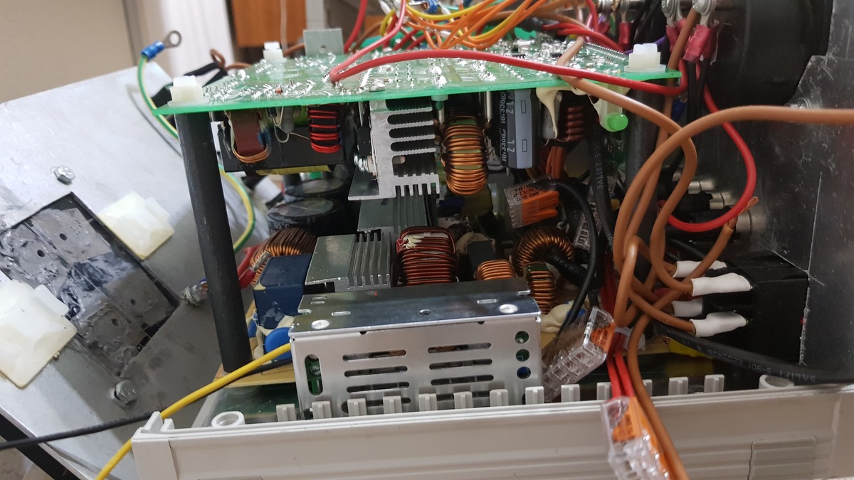

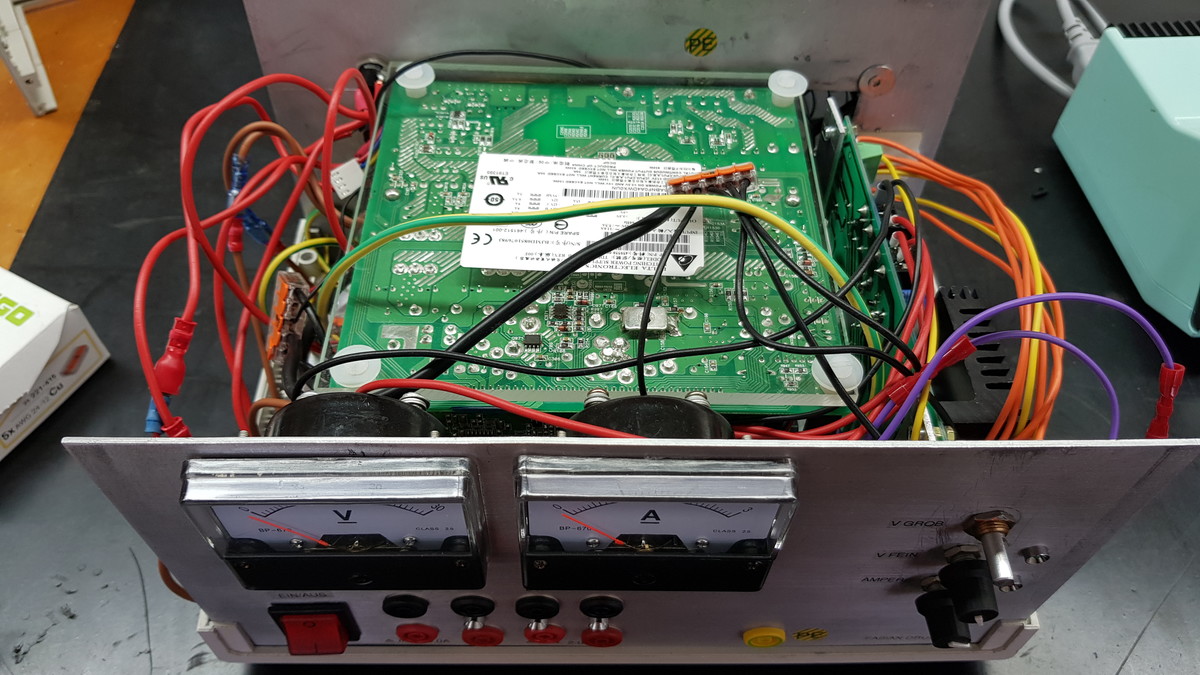

So das gute Stueck ist fertig, und nun auch zusammengebaut. Hier mal die Bilder vom inneren. Nun kann ich damit auch vernuenftig die Feldwicklungen von meinem Generator speisen. Aktuell stelle ich bei jedem Ausgang 10A zur Verfuegung, also 40A insgesamt, deshalb habe ich die Masse in 6mm^2 gemacht.
Sieht sehr voll gestopft aus. Ist die Kühlung ausreichend?
Fabian D. schrieb: > Aktuell stelle ich bei jedem Ausgang 10A zur Verfuegung, also 40A > insgesamt, deshalb habe ich die Masse in 6mm^2 gemacht. Aber keine Sense-Anschlüsse vorgesehen -> Nicht sehr schön bei dieser Stromhöhe.
Stefanus F. schrieb: > M. K. schrieb: >> Aber keine Sense-Anschlüsse vorgesehen > > Was ist das? Guckst Du: ===> Fühlerleitungsbetrieb
