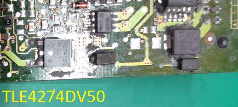

Folgendes Problem: Bei einem Motor-Steuergerät für eine Einspritzanlage
kommt es immer wieder vor das ein Festspannungsregler Typ TLE4274 5V
defekt ist obwohl Bordspannungsseitig eine TVS Diode 26V (Breakdown
Voltage 28,9-31,9V) eingesetzt ist.
Der TLE soll doch angeblich eine Eingangsspannung von max. 40V abkönnen
Jemand eine Idee dazu ?

Zeichne doch mal die Stromversorgungssschaltung und zeige ein Bild vom
Aufbau, vielleicht fängt der Aufbau der Schaltung keine schnellen
Transienten ab.

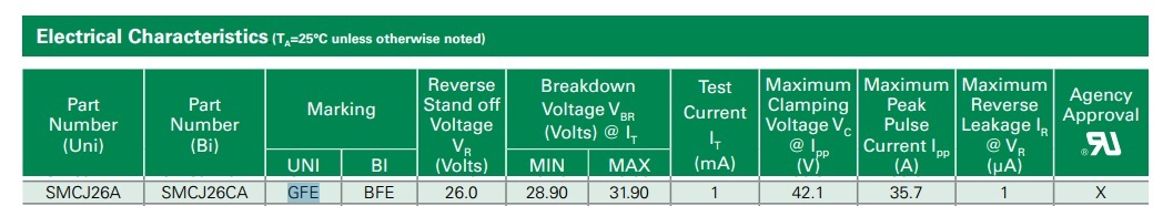

Eine SMAJ26AHR3 limitiert erst bei 42.1V bei 9.5A, das sollte der TLE
aber aushalten, bis 45V geht der. Deine 28.9V ist die Spannung unter der
sie garantiert nich nicht leitet (weniger als 1mA).
von R. H. (snapper)
Bild vom Aufbau, PJ60 BFE ist die 26V TVS, ein Schaltplan existiert
leider nicht. Auf der anderen Seite des PCB sitzen genau an der Stelle
noch 3 Elkos 220uF 35V !

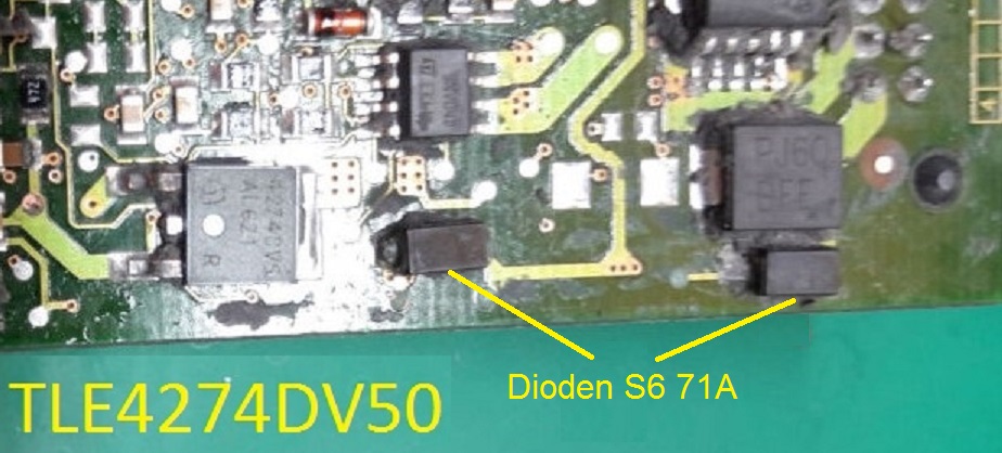

Und woher weisst du, daß der Input des TLE4274 dann mit der TVS
verbunden ist und beide an der Massefläche hängen ?
Die TVS liegt scheinbar nahe am Eingang, wenn denn der zweite Anschluss
für Masse ist. So weit, so gut, die Induktivität zum TLE muss dann
grösser sein.

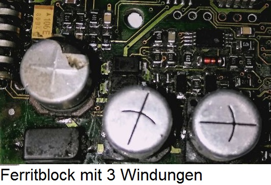

Es sind noch 2 schwarze Teile da. Dioden, Ferrite oder Tantals ?
Wenn kein Tantal frage ich mich, wo der Kondensator ist der den TLE
Eingang abblockt.
Wenn es gar Diode, Spule und Kondensator sind, wäre die Eingangsdämpfung
vorbildlich, nur das routing etwas unklar.
von R. H. (snapper)
sind 2 Dioden, auf der anderen Seite sitzt neben den Elkos auch noch ein
Ferritblock mit 3 Windungen (unten links) und ein Tantal.
PCB ist ein Multilayer!
Die Clamping Voltage (Klemmspannung) der TVS liegt doch schon über 40V
drüber.
