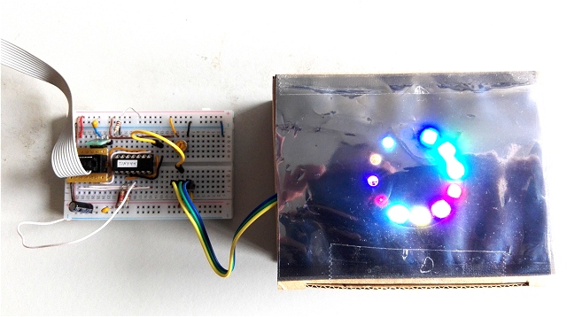

von Ralph S. (jjflash)
Softwaremodul zum Umgang mit WS2812 LED-Ketten in Verbindung mit
ATtiny44 (und internem 8 MHz Takt).
Fast war ich der Ueberzeugung, dass das nicht funktionieren kann, aber
es geht !
Leider konnte ich kein Video davon aufnehmen, denn egal was ich gemacht
habe: Die LEDs haben die Kamera zu stark geblendet.
Beschreibung des Softwaremoduls im Anhang, Software im Zip-Archiv.
Prinzipiell, weil keine interne Peripherie verwendet wird, sollte das
Softwaremodul nicht nur mit dem Tiny44, sondern mit jedem AVR Controller
funktionieren, der mit 8 MHz getaktet ist.
... so, hab ich mal getestet.
getestet habe ich folgende Controller mit eingestelltem 8MHz:
ATmega8
ATmega168 / 328
ATtiny2313
ATtiny44 / 84
ATtiny85
Kurze Frage:
Macht es Sinn, die Assemblerdatei im Timing so zu verändern, dass es
auch mit 16MHz (und logischerweise externem Quarz) funktionier ?
Teo D. schrieb:
> Hat mal Gerüchte gegeben, das diese auch mit doppelten/vierfachen
> Zeiten funktionieren soll. Ist dir da irgendwas in der Richtung bei
> deinen Recherchen begegnet?
... an einem ATmega168 hats mit einem 12MHz Quarz noch funktioniert, mit
einem 16MHz Quarz dann nicht mehr !
