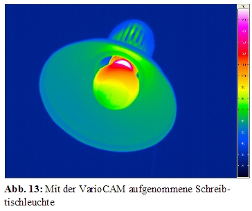

Für alle die daran noch Interesse verspüren habe ich diesen Link gefunden: So eine hohe Auflösung hatte ich niemals erwartet. https://didaktik.physik.fu-berlin.de/projekte/waermebild/DidCAM/download/DidCAM_PhyDid_Bauanleitung.pdf
Esmeralda P. schrieb: > Für alle die daran noch Interesse verspüren habe ich > diesen Link gefunden: > > So eine hohe Auflösung hatte ich niemals erwartet. > > https://didaktik.physik.fu-berlin.de/projekte/waermebild/DidCAM/download/DidCAM_PhyDid_Bauanleitung.pdf Nicht schlecht. und Danke für`s posten. Ich hatte bei meinem Googlehinweis vor allem an https://makezine.com/projects/diy-thermocam/ gedacht... Viel Glück beim Nachbau... MiWi
Max707 schrieb: > Da die käuflichen IR Kameras fast unerschwinglich sind spiele ich mit > der Idee herum die einfach mal selbst zu bauen. Welchen Temperatur-/Wellenlängenbereich hast du dir denn vorgestellt? Die Wellenlängen für IRda und Wärmebild liegen größenordnungsmäßig um einen Faktor 10 auseinandern, jedenfalls solange es nicht um Temperaturen von einigen 1000K (Glühbirne) geht.

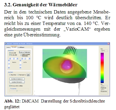

Esmeralda P. schrieb: > So eine hohe Auflösung hatte ich niemals erwartet. Die Beschreibung der Arbeit ist etwas wirr. Das zitierte Bild ist nicht von der Selbstbau Scanner Kamera (DidCam), sondern von einer 'VarioCam' als Referenz. Zu dieser Kamera ist in dem Beitrag keine Quellenangabe zu finden. Das Bild von der DidCam wird mit dem WebCam Bild überlagert und sieht deshalb scharf aus. Wenn die VarioCam so eine ist: https://www.infratec.de/thermografie/waermebildkameras/variocam-hd-research-900/ dann ist es klar das das Bild toll aussieht :) Für den Preis von so einem Teil bekommst du alternativ auch einen schönen neuen Ferrari.
Wolfgang schrieb: > Welchen Temperatur-/Wellenlängenbereich hast du dir denn vorgestellt? Haushaltsübliche Temperaturen so von -200 bis +200 Grad Celsius. ;)
Sorry das war das falsche Foto. Der Unterschied ist marginal m.M.n. Quelle: https://didaktik.physik.fu-berlin.de/projekte/waermebild/DidCAM/download/DidCAM_PhyDid_Bauanleitung.pdf
Esmeralda P. schrieb: > Der Unterschied ist marginal m.M.n. https://www.google.com/search?q=brillenputztücher da kriegen die Jungs bei Infratec aber Schnappatmung wenn die das lesen.
