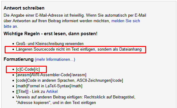

von Regeln Erklehrbehr (Gast)
Rene schrieb:
> Schonmal Tausend-Dank!!!
Danke auch für die Einhaltung "gewisser" Regeln.
