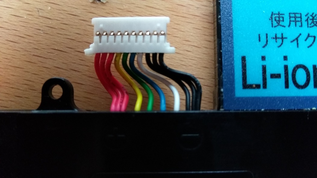

hallo,
ich habe wohl etwas sehr dummes gemacht. ich wollte ein wenig über
elektrotechnik lernen, hab mir ein multimeter gekauft und mein notebook
aufgeschraubt. dann angefangen etwas spannung an zwei kontakten zu
messen, die direkt nach der ladebuchse kommen. ich hab das netzteil
getrennt und an beiden anschlüssen wurden bei ein paar pins 12V
angezeigt. dann hab ich auf widerstand (piep messung) das gleiche
gemacht. dabei gab es einen kleinen funken bei einem pin. danach gabs
keine 12V mehr und meine batterie funktioniert jetzt nicht mehr?
kann mir jmd sagen wie das passieren konnte bzw ob sich das wieder
reparieren lässt? xD
danke..

Der Akku macht leider gar nichts mehr. Ich wusste nicht, dass ich durch
"messen" was kaputt machen kann -.- es ist ein aspire s3 MS2346

Als erstes solltest du versuchen rauszubekommen was gestorben ist. Akku
oder Akkuladeschaltung. Dazu den Akku vom Notebook trennen und dann am
Akku messen ob noch die Spannung da ist. Das sind üblicherweise die
beiden äußeren Kontakte. Falls nichts mehr ankommt ist der Akku defekt.
Kurzschluss Sicherung hat angesprochen.. Da du das vermutlich nicht
reparieren kannst, brauchst du dann einen neuen Akku.
Im anderen Fall hast du das Mainboard gegrillt.

nein, stand auf widerstandsmessung. wenn ich mit gleichspannung an den
beiden äußersten mini pins messe bekomme ich 0V, also akku hinüber?
(siehe bild)

Bei 0V ist der Akku nicht kaputt, sondern vom BMS abgetrennt (Wegen
Tiefentladung, Überladung, Übertemperatur oder, wie in diesem Fall
wahrscheinlich Überstrom)
Das lässt sich rückgängig machen.
Dem Stecker nach ist es aber ein 5S Akku, der darf niemals nur 12V
haben, TO scheint vor dem Unfall was anderes (wahrscheinlich irgendeine
12V Schiene im Laptop) gemessen zu haben.

von Rude O. (Firma: 1987) (rudeone)
nachdem ich den akku ausgebaut und wieder eingesteckt habe, funktioniert
wieder alles?!
es scheint doch ein problem mit dem MM zu geben. schon bevor mir das
malheur passiert ist, ist mir aufgefallen dass dieser durchgangstest
manchmal nicht funktioniert hat. erst nachdem ich die stecker neu
