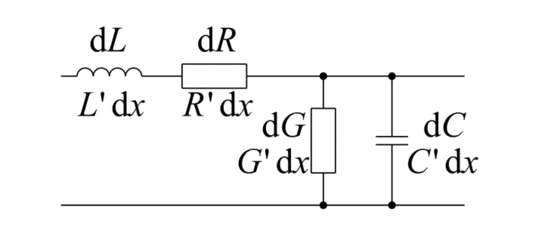

Die Formel für den Wellenwiderstand einer "Hühnerleiter" hilft nicht direkt weiter https://de.wikipedia.org/wiki/Flachbandleitung denn das Kabel hat nicht nur eine Kapazitätsbelag, sondern auch einen Induktivitätsbelag. Z ist der Quotient aus beiden.

Das Kabel hat eine nicht zu vernachlässigende Induktivität was zusammen mit der Kapazität einen Schwingkreis ergibt, mit einer Resonanz bei lambd/4*vf. Das Kabel als Bemessungsgrundlage für einen Koppelkondensator zu nehmen funktioniert je nach Frequenz nicht so einfach.
Theo schrieb: > Das Kabel hat eine nicht zu vernachlässigende Induktivität was zusammen > mit der Kapazität einen Schwingkreis ergibt, mit einer Resonanz bei > lambd/4*vf. Klar doch. bei 50Hz sind das aber eher was um 1500km. Ob das bei 1m soviel Einluss hat? Ralph Berres
Ich kann aus der Beschreibung nicht erkennen, dass die Nutzfrequenz 50 Hz beträgt. Sofern ich nichts überlesen habe beträgt nur die Messfrequenz 50 Hz.
