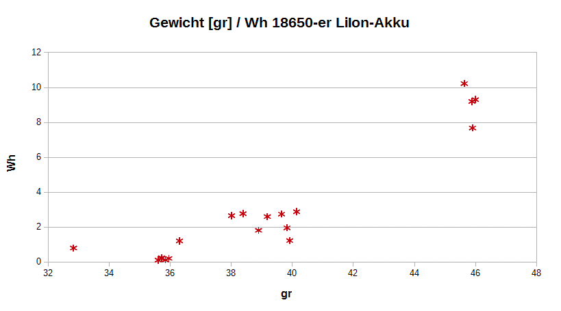

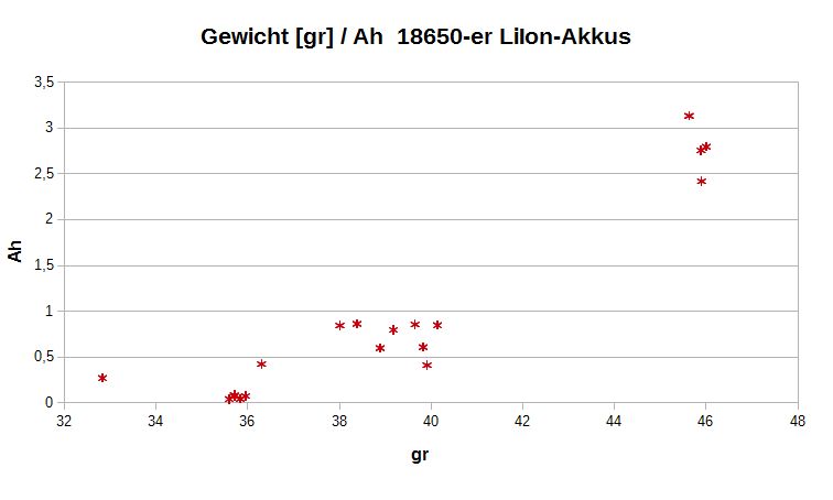

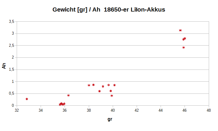

Ich habe jetzt mal die Kapazität von bei ebay testweise bestellten Zellen an einer elektronischen Last gemessen. Dazu waren die Akkus voll geladen und wurden dann mit 1 A bis auf 2,5 V entladen. je 2 Panasonic NCR18650B (Angabe 3.400 mAh) : 3.134 und 3.160 mAh je 2 LG HG2 (Angabe 3.000 mAh) : 2.797 und 2.757 mAh "Spitzenreiter" bei ebay ist aktuell ein 18650-Akku mit angeblich 12.000 mAh ...
Robert schrieb: > Das ist aber auch alles > Graumarktware (Überbestände von Packherstellern und so) M.W. eher die bei Wareneingangskontrollen bzw. Stichproben der großen Konfektionierer abgewiesenen Chargen. Also minderwertig bis Ausschuss. Da man weiß, dass Langnasen nach allem schnappen was billig ist, kommt das Zeug eben als Schnäppchen auf den Markt. 99,9% der Langnasen merken eh nie, dass man ihnen Ausschuss angedreht hat. Hauptsache der Geiz war mal wieder richtig geil.

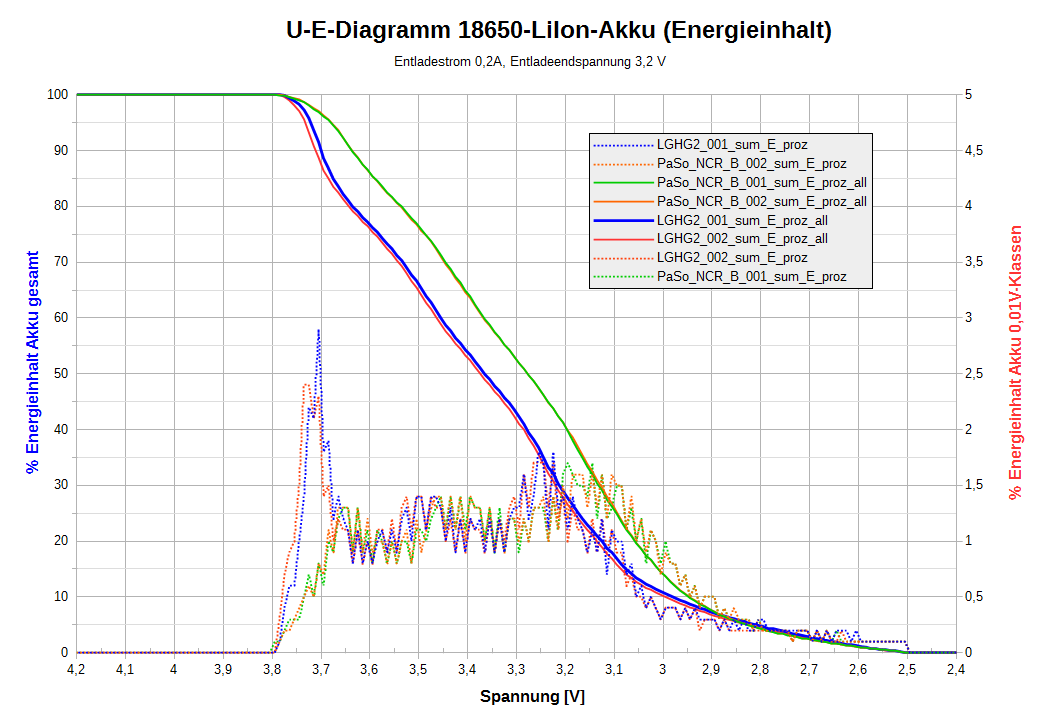

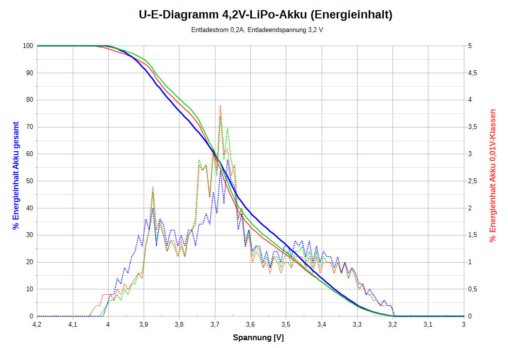

Ich habe jetzt mal von ein paar 18650-er Akku die Werte mit einer elektronsichen Last gemassen und grafisch aufgetragen. Entladestrom 1A, untere Entladespannung 2,5 V
... man sieht, dass die Kapazität (Ah, Wh) deutlich gewichtsabhängig ist. Ev. eine Möglichkeit, die Qualität grob abzuschätzen.

interrupt schrieb: > Ich habe jetzt mal von ein paar 18650-er Akku die Werte mit einer > elektronsichen Last gemassen und grafisch aufgetragen. Man sieht daß Du ganz schön viele Exemplare der Mogelzellen gekauft hast und nur 4 echte, ich hoffe das ist nicht zu sehr ins Geld gegangen ;-)
Bearbeitet durch User
Bernd K. schrieb: > Man sieht daß Du ganz schön viele Exemplare der Mogelzellen gekauft hast > und nur 4 echte, ich hoffe das ist nicht zu sehr ins Geld gegangen ;-) Die "Mogelzellen" waren bei günstigen (und auch recht guten) LED-Taschenlampen dabei, also hält sich der Verlust in Grenzen.
Matze schrieb: > Nach Dampfakkus.de hat der Samsung Inr18650-35e mit 3171 mAh die größte > Kapazität. Die beiden Panasonic Panasonic NCR18650B hatten bei meinen Messungen 3.134 und 3.160 mAh und sind bei ebay günstiger als die Samsung.
interrupt schrieb: > Ich habe jetzt mal die Kapazität von bei ebay testweise bestellten > Zellen an einer elektronischen Last gemessen. > Dazu waren die Akkus voll geladen und wurden dann mit 1 A bis auf 2,5 V > entladen. > je 2 Panasonic NCR18650B (Angabe 3.400 mAh) : 3.134 und 3.160 mAh > je 2 LG HG2 (Angabe 3.000 mAh) : 2.797 und 2.757 mAh Interessehalber habe ich die aufgezeichneten Entladedaten der getesteten Akku an der elektronischen Last mal etwas weiter analysiert und grafisch aufbereitet. Der Entladestrom war 1 A, die Entladeendspannung 2,5 V. Die Akku waren alle voll geladen. Die Grafik zeigt, in welchen Spannungsbereichen die Energie im Akku gespeichert bzw. abgegeben wird, und zwar innerhab von 0,01V breiten Spannungsklassen über die ganze Kennlinie. Die Entladekennlinien (grün, orange) der beiden Panasonic-Akkus sind praktisch identisch und überdecken sich deshalb fast vollständig. Und man sieht auch, dass sich die Zellen von LG und Panasonic beim Entladen durchaus etwas unterscheiden. Obere Kurven : Energieinhalt des Akku über die Spannungskurve hinweg, aufgeteilt in 0,01 V breite Spannungsklassen (z.B. bei X Volt hat der Akku noch Y% seiner maximal speicherbaren Energie) Untere Kurven : In jeder 0,01 V breiten Spannungsklasse einzeln abgebene Energie (z.B. bei X Volt gibt der Akku in der zugehörigen 0,1V breiten Spannungsklasse [z.B. 3,2 - 3,21 V] Y% seiner maximal gespeicherten Energie ab.) Zweck der Übung war, abschätzen zu können, wie viel Energie der Akku bei gewissen Spannungswerten noch enthält.
interrupt schrieb: > Der Entladestrom war 1 A, die Entladeendspannung 2,5 V. Ich sehe gerade, der angegebene Entladestrom und die Entladeendspannung in der Grafik des vorigen Beitrages wurden falsch übernommen - wie oben schon geschrieben, waren der Entladestrom 1A und die Entladeendspannung in dem Fall 2,5 V. Für die Tests von drei LiPo-Akkus mit einer Nennkapazität von je 1500 mAh wurde ein Entladestrom von 0,2 A und eine Entladeendspannung von 3,2 V eingestellt. Das ist die resultierende Grafik, man sieht auch, dass sich LiIon und LiPo-Akkus beim Enladeverhalten deutlich unterscheiden.

interrupt schrieb: > Das ist die resultierende Grafik, man sieht auch, dass sich LiIon und > LiPo-Akkus beim Enladeverhalten deutlich unterscheiden. heißer Tip - das kommt vom unterschiedlichen Kathodenmaterial.
interrupt schrieb: > Ich sehe gerade... In dem Diagramm sind Ladezustand und Akkuspannung zumindest zwischen 5% und 95% doch recht linear. Also könnte man aus der Akkuspannung gut den Ladezustand ermitteln. Warum bekommen das dann Ladegeräte üblicherweise nicht hin, die Restkapazität eines LiIon oder LiPos anzuzeigen? Wie wirkt sich die Temperatur auf die Akkuspannung aus?
Karl K. schrieb: > Wie wirkt sich die Temperatur auf die Akkuspannung aus? Die Messungen wurden bei ca. 20°C durchgeführt. Ev. stecke ich die elektronische Last zur Messung auch mal in den Kühlschrank ;-)
irq schrieb: > Ev. stecke ich die elektronische Last zur Messung auch mal in den > Kühlschrank Musst ja nicht die Last in den Kühlschrank stecken, nur der Akku reicht doch.
Karl K. schrieb: > Musst ja nicht die Last in den Kühlschrank stecken, nur der Akku reicht > doch. Ja, so war´s auch gemeint.
