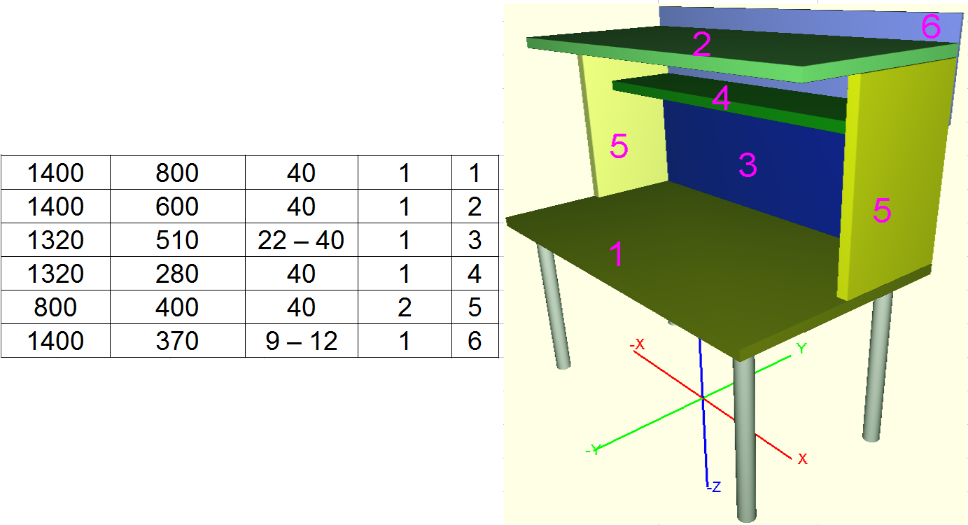

Ich hatte mir mal einen Arbeits-Tisch konstruiert. Unter der obersten Platte habe ich Lampen installiert. Die Höhe zwischen Tischplatte und mittleren Fläche ist genau so groß dass Sortimentskasten rein passen. Die Pressspanplatten abgeschliffen und 3x mit Parkettfarbe angemalt. Dicke 40mm, da kann ich drauf stehen und nichts geht kaputt. Oben ist die Wand etwas höher damit nichts hinten runter fällt.

Rufus Τ. F. schrieb: > Warum steht die Lötstation nicht im Regal? Den Lötkolbenhalter kann man > üblicherweise von der Lötstation trennen ... > Das ist ja Teil des "Problems", ist eine JBC CD-B, untrennbar und das Display ist nur von oben lesbar. > Und wenn das nicht geht: Warum kann der unterste Regalboden nicht etwas > höher gesetzt werden? Zu hoch soll die Messtechnik nicht stehen, da ich auch nicht überkopf arbeiten möchte. Aber insgesammt klingt das nach einem +1 für Variante A von rufus. Markus M. schrieb: > Ich hatte mir mal einen Arbeits-Tisch konstruiert. Entspricht so ungerfähr meiner Variante A. Kannst du etwas zu den Maßen sagen?
Das waren die Maße. Kann sich jeder selbst anpassen wie er mag und beim Schreiner um die Ecke sich passend sägen lassen. Dann noch anmalen/schleifen und man hat einen Tisch der genau da hinein passt wo der hin soll. Abstand passend für den Raaco 126762: https://de.farnell.com/raaco/126762/cabinet-organiser-mit-44-schubladen/dp/1367091 Die Platten sind so dick, da konnte ich quer durch die Platte ein 50cm tiefes Loch bohren und die Kabel für die Lampe durchführen.
