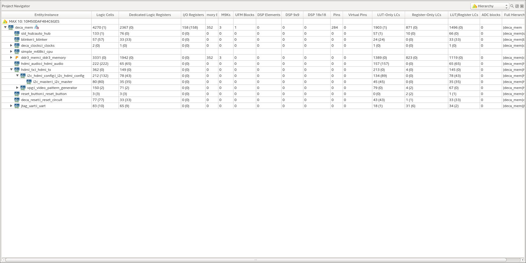

ich möchte gern verschiedene Addierer bei unterschiedlichen Bitbreiten
auf einem FPGA vergleichen. Ich bin gerade am überlegen, wie man einen
Benchmark in einem FPGA realisieren könnte.
Ich möchte die Latenzzeiten messen und den Resourcenverbrauch. Letzteres
erhalte ich durch das Synthesetool. Und ersteres, würde ich wie folgt
ran gehen:
Ich mache n gleiche addierer mit der bittiefe m, zähle z.b. mit 3 auf.
Bei jedem Taktzyklus werden die n summen mittel exclusiv oder
verglichen. Kommt ne 0 raus, dann gab es keinen fehler.
Wenn das nun einige sekunden gut geht, wird der Takt erhöht.
Wie würdet ihr so einen Benchmark bauen?

Ganz ohne FPGA rein auf Basis der Daten, die mir die Toolchain liefert.
Und die Temperatur? Und die Versorgungsspannung? Und die Platzierung des
Designs im FPGA? Alles beliebig? Dann ist das Ergebnis deiner
Untersuchungen auch beliebig...  :-o
BTW1: wenn du der Toolchain keine vernünftigen Constraints vorgibst,
dann ist die mit dem "langsamsten" Ergebnis schon zufrieden. Du wolltest
ja nicht mehr als "mach mir den Addierer".
BTW2: warum ist dein Addierer getaktet? Prinzipiell ist sowas doch rein
kombinatorisch.
BTW3: wenn du einfach nur a+b hinschreibst, bekommst du automatisch den
schnellsten Addierer, den du im FPGA bekommen kannst. Nicht umsonst
haben die FPGA-Entwickler in solche Alltagsaufgaben viel Gehirnschmalz
gesteckt und Patente dafür bekommen.

Das Synthesetool kann mir im voraus schon sagen, ob ein 128 Bit Addierer
bei 100 MHz noch funktioniert wird? Ich muss dann eben nur die
Constraints dafür festlegen?
>kombinatorisch.
Da hast du recht. Wenn du kurz in das Program schaust von mir, da siehst
du  dass es bei mir auh Kombinatorisch ist. Die Auswertungselektronik
ist aber getaktet. Anhand der Taktraten wollte ich dann auf Latenzzeiten
kommen.
Oh das wusste ich nicht. Ich dachte man bekommt dann immer den ripple
carry Adder.
Wie sieht es denn aus wenn ich sehr sehr große addiere beschreiben
möchte? z.b. mit 2048 bit? Wird sich dann das tool für einen "kogge
stone addierer" entscheiden?

von Markus F. (mfro)
berndl schrieb:
> oder halt nicht
> gefunden)...
... das sagt dir der Project Navigator (in Tabellenform) reichlich
ausführlich. Was fehlt dir da?

von berndl (Gast)
siehe hier: Beitrag "Synthesereport --verbose"
So habe ich das bisher auch nur in ISE gesehen
berndl schrieb:
was fehlt dir da? Da steht doch alles?
von berndl (Gast)
da steht in etwa das, was bei ISE in der Summary steht. Mir gefallen
aber die zusaetzlichen Infos der ISE schon ganz gut
von Weltbester FPGA-Pongo (Gast)
Welche denn? Was fehlt?
Altera hat meines Wissens dieselben Ausgaben.
Was da oben steht, sind allerdings nur die resourcen. Die timings stehen
woanders.
von Duke Scarring (Gast)
Nein, nicht wirklich.
1. Warum sieht es nicht so aus?
Synthesizing Unit <Validator>.
    Related source file is "validator.vhd".
        DATA_WIDTH = 32
    Found 32-bit register for signal <erCntValue>.
    Found 32-bit register for signal <mmCntValue>.
    Found 2-bit register for signal <dgShStart>.
    Found 32-bit register for signal <vdExpWord>.
    Found 32-bit register for signal <vdRecWord>.
    Found 3-bit register for signal <VDstm.currentSt>.
    Found 1-bit register for signal <Works>.
    Found 1-bit register for signal <WaitIn>.
    Found 1-bit register for signal <WaitErr>.
    Found 1-bit register for signal <dgWaitOut>.
    Found 1-bit register for signal <vdcompare>.
    Found finite state machine <FSM_2> for signal <VDstm.currentSt>.
    | States             | 5                                              |
    | Transitions        | 14                                             |
    | Inputs             | 4                                              |
    | Outputs            | 8                                              |
    | Clock              | Clk (rising_edge)                              |
22
    | Reset              | Reset (positive)                               |
23
    | Reset type         | synchronous                                    |
24
    | Reset State        | init                                           |
25
    | Power Up State     | init                                           |
26
    | Encoding           | auto                                           |
27
    | Implementation     | LUT                                            |
28
29
    Found 32-bit adder for signal <erCntValue[31]_GND_125_o_add_1_OUT> created at line 1241.
30
    Found 32-bit adder for signal <mmCntValue[31]_GND_125_o_add_10_OUT> created at line 1241.
31
    Found 32-bit comparator equal for signal <vdRecWord[31]_vdExpWord[31]_equal_10_o> created at line 111
32
    Summary:
33
  inferred   2 Adder/Subtractor(s).
34
  inferred 135 D-type flip-flop(s).
35
  inferred   1 Comparator(s).
36
  inferred   9 Multiplexer(s).
37
  inferred   1 Finite State Machine(s).
38
Unit <Validator> synthesized.
2. Bekomme ich den Tabellenoutput auch irgendwie außerhalb der GUI?
Hintergrund: Ich schreibe alle Textausgaben der Tools in ein Logfile.
Dort kann man prima mittels diff Änderungen sichtbar machen.
Duke
Nun ja, die Geschmäcker sind verschieden. In meinen FPGAs gibt's keine
Addierer und Multiplexer, nur LUTs und eben die Elemente, die im Report
aufgeführt werden.
Insofern ist die Information, daß die Synthese mein Plus-Zeichen als
solches erkannt hat, für mich eher irrelevant ;) (zumal am Ende - nach
der Optimierung - meist sowieso nicht mehr viel davon übrig bleibt).
Die Tabelle ist lediglich die grafische Aufbereitung des entsprechenden
.rpt-Files, das die von Quartus aufgerufenen Kommandozeilenprogramme
produzieren. In diesem Fall der <Projektname>.map.rpt-Datei, zu finden
im output-files Verzeichnis.
> aufgeführt werden.
Das was wir da sehen, ist der Synthesereport,
Der Synthesizer macht aus der Beschreibung noch keine LUTs, sondern
erkennt erst mal, welche Funktionen/Module in der Beschreibung gefunden
wurden. Für die Umsetzung dieser Funktionen/Module in die Zielhardware
mit LUTs und Register ist prinzipiell der Rest der Toolchain zuständig.
Und der Mapper spuckt dann letztlich auch (s)einen entsprechenden Report
aus.
