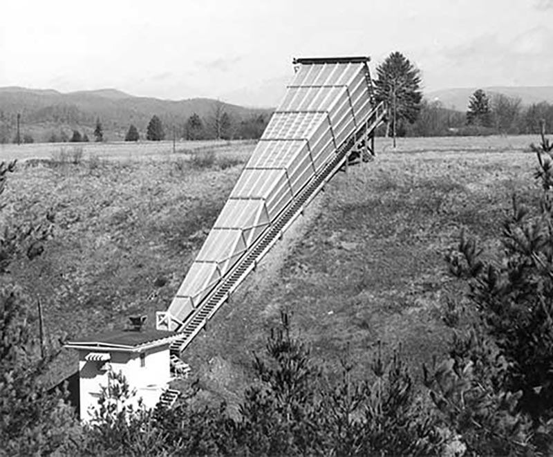

von Marek N. (Gast)
oszi40 schrieb:
> Evtl. muß er 28 und 7h Tage warten bis er wieder da ist? :-)
Nein, eigentlich geht der Mond nach ca. 12 Stunden wieder auf. Jeden
Tag!
Nur weil man ihn nicht sieht, heißt es nicht, dass er nicht da ist.
Die ISS und anderen AFU-Satelliten haben täglich 3 bis 5 Überflüge und
leuchten ganz Europa aus. Mit APRS-UI-Paketen kann man ein paar
Telemetriedaten und Statusbits übertragen, ist sogar im Protokoll
vorgesehen. Aber dafür braucht man wieder ein Rufzeichen.
Es gab in USA WLAN Weitverbindungs-Wettbewerbe, da wurde auf 2,4GHz mit
mehrere Meter langen Hornantennen aus "Hasendraht" (Metallgitter)
gearbeitet.
http://ok2kkw.com/next/horn_23cm.pdf
der hier hat mit einer Hornantenne Erde-Mond-Erde geschafft, 1,50m lang,
1m*0,7m Öffnung vorne. Ähnliches noch größer wurde in der Frühzeit der
Radioastronomie benutzt.
https://public.nrao.edu/wp-content/uploads/2016/12/Calibration-Horn-1967.jpg
