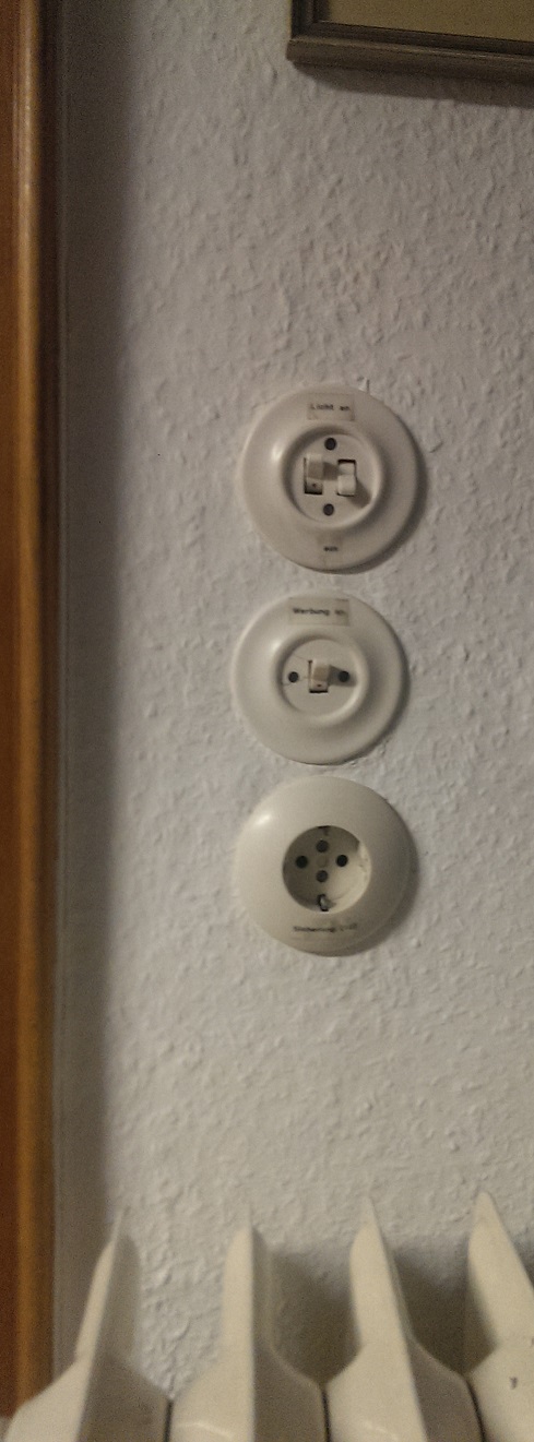

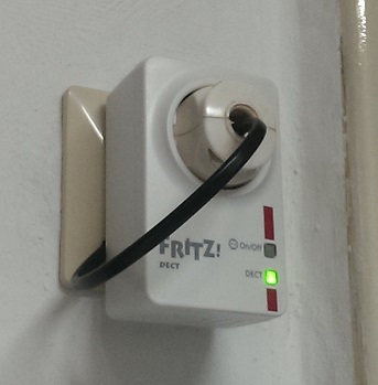

paulsi schrieb: > Nun kommt der Wunsch auf auch bestehendes Licht mit der Fritz schalten > zu können Habe das so gelöst. (Siehe Bild) LG old.
Aus der W. schrieb: > Habe das so gelöst. (Siehe Bild) sehr schön gemacht Ist das der ursprüngliche Lichtschalter neben der Tür? Falls ja dann ist es so schlecht das es schon wieder gut ist, hat was :-)
Heinz R. schrieb: > Ist das der ursprüngliche Lichtschalter neben der Tür? Ist neben dem Türrahmen im Ladenlokal. Der einzelne Schalter ist der für die "Werbung". Ich hatte zuerst vor Fritz!Dect 200 in die Steckdose darunter zu stecken und mit einer Leitung zum Schalter zu gehen. Das hat mir aus verschiedenen Gründen nicht gefallen. Auch wegen des Heizkörpers darunter, der dann die Temperaturanzeige verfälscht. Also habe ich hinter dem Schalter ein Loch durch die Wand gebohrt und auf der anderen Seite die Steckdose angebracht in der jetzt die Fritz 200 steckt. Mit dem Schalter kann ich die Steckdose und damit Fritz spannungsfrei machen. In dem Netzstecker ist nur ein Pin belegt, der geht zu L der Schaufensterbeleuchtung. So ich kann im Fehlerfall Fritz herausnehmen, den Stecker rein und wie bisher von Hand schalten oder auch eine mechanische Schaltuhr reinstecken. Ich meine, das ist für diese Anwendung eine gute Lösung. Bei Fritz ist die Phase links und es wird nur der linke Pin geschaltet. Der rechte Pin ist intern durchverbunden. Das ist jetzt die einzige Steckdose im Haus, wo die Phase nicht rechts ist. LG old.
