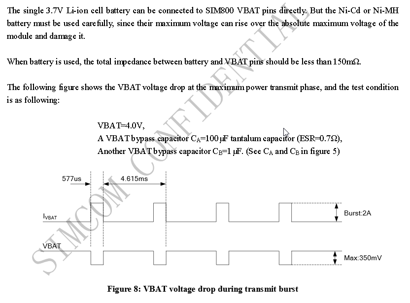

Hausnummer als die 10mW er anderen. Das Teil zieht Spitze 2A aus der
Zelle.

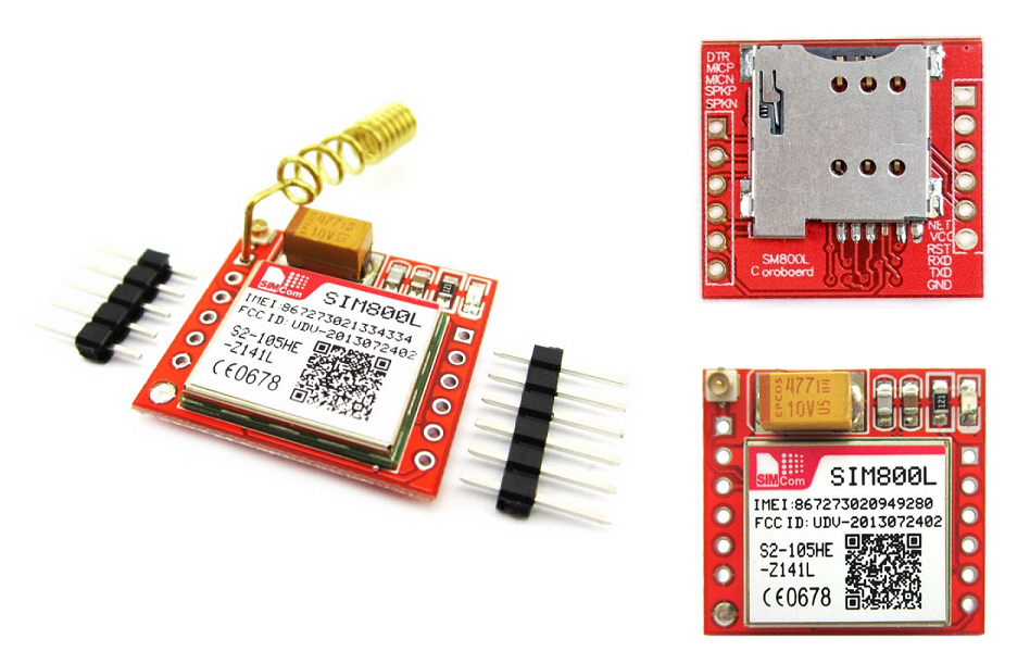

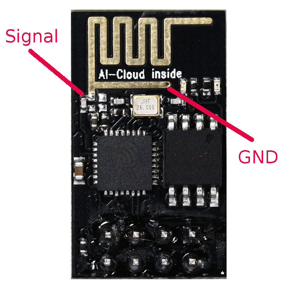

von Stefan F. (Gast)
Schau Dir mal das Bild vom ESP-01 an, das ein WLAN Funkmodul.
Hier kann man sehr gut sehen, dass die Antenne an einem Ende mit GND
verbunden ist. Das Signal wird an einem Punkt zwischen GND und dem
offenen Ende über einen Kondensatore ein/aus gekoppelt.
Bei deinem GSM Modul wird es ähnlich sein.
Richtig, nennt sich anpassung, am richtigen "Punkt" ist die Komplexe
Impedanz (Z) xxOhm. Die du aber NIEMALS mit einem mutimeter messen
kannst.

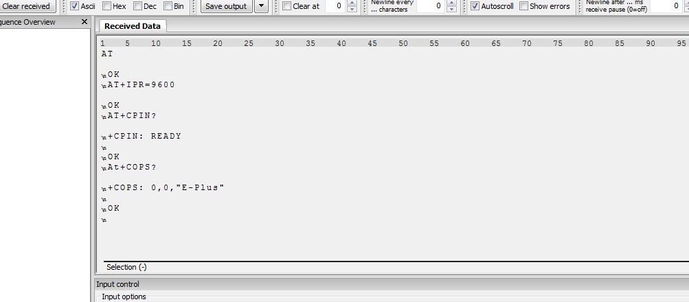

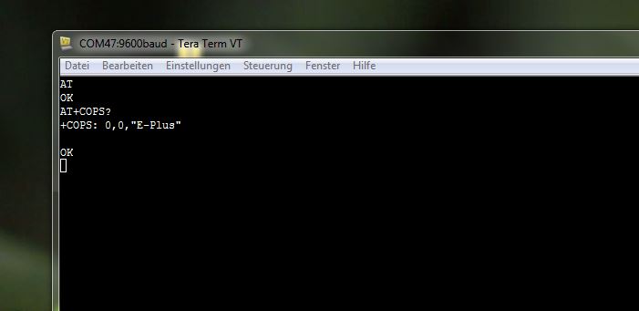

von Chris J. (Gast)

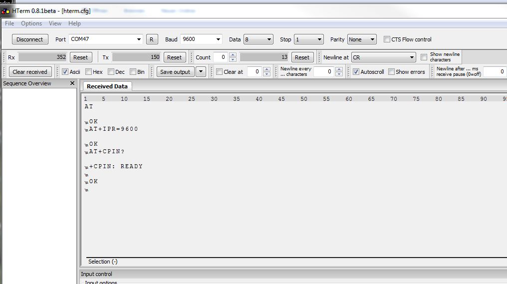

Also "Aldi Talk" nimmt er ohne Pin, "Blau" will gar nicht erst ins Netz.
Habe alle Provider hier.
Weiss einer, wie man diese 0x0A Schnörkel da weg kriegt im hterm?
Seltsam...vor jeder Antwort stehen die.
Indem du darüber das Format der Zeilenvorschübe richtig einstellst
(Newline at CR+LF).

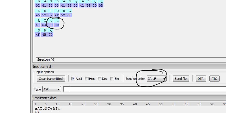

von Chris J. (Gast)
Nee, funzen alle nicht die Möglichkeiten die man hat... hatte ich aber
bei einem uC auch schon mal
von Chris J. (Gast)
Bei Teraterm ist alles ok..... naja, hauptsache es funzt :-)
Mach mal dahinter das Häkchen bei "Show Newline Characters" aus.
von Chris J. (Gast)
Du, ich habe alles schon ausprobiert..... Trial & Error gehört ja dazu.
Da kommt noch ein /r mit dazu hinten, an der Antwort ändert es nicht.
Mit Terraterm geht ja alles prima, reicht doch erstmal und die sms ist
auch schon angekommen.
hterm wurde nie weiter entwickelt glaube ich und den ein oder anderen
Bug hat es wohl.
Local Echo bedarf es wohl nicht, also echot der alles was man
reinschickt. Sehr nett.

> muss man bei DTR und Reset Pin noch was beachten?
Das weiß ich nicht, ich kenne dein GSM Modul nicht. Solange es auf AT
Befehle antwortet würde ich mal davon ausgehen, dass da alles Ok ist.
Hat denn deine "Blau" SIM Karte eine PIN? Frage das doch mal ab!

Also herm was ich habe, hat ne Macke. Klickt man da etwas herum mit den
Darstellungen in ASC, HEX, BIN ist dieser 0x0a Schnörkel irgendwann weg.
Hast wohl recht, ich habe hier auch ein Motorola handy von 2000. Nix
mehr zu machen, nimmt die neuen Karten nicht mehr an.
Ok, glaube ich habs. Da das GSM ja ein Echo jedes zeichens sendet wird
auch das CR und LF in die Antwort gepackt. Möglicherweise ist da was mit
dem Zeilenumbruch nicht ok.
von Chris J. (Gast)
Hier sieht man es, obwohl ich beide eingestellt habe, CR und LF wird nur
0x0d gesendet, also das CR. Und vor allem immer doppelt.
von Soul E. (Gast)
Im oberen Fenster siehst Du was Du empfängst. Gesendete Texte zeigt
Hterm nicht an. Ausser Dein Modul schickt diese als Echo zurück, dann
wird die vom Modul gesendete Antwort angezeigt.
Hterm dient zum Debuggen von seriellen Protokollen. Daher die sichtbaren
Steuerzeichen, Hex-Darstellung usw. Zum "chatten" ist HyperTerminal oder
Realterm oder Teraterm besser, da stehen gesendete und empfangene Texte
direkt untereinander.
Es kann durchaus am Modem liegen, dass das Echo etwas anders aussieht,
als was du gesendet hast. Das wäre nicht besonders aufregendes.
von Chris J. (Gast)
Ja, das GSM sendet beim Tippen alles als Echo zurück, wie es sich eben
gehört. Macht mein Z80 ja auch mit seinem Terminal VT100 Programm. Die
andere SIM klappt jetzt aber auch, manchmal hilft einfach das gute alte
Schweizer Messer für die Kontakte.
Ok,Thema durch, sorry wegen der Konfusion. Ich bin belehrbar....

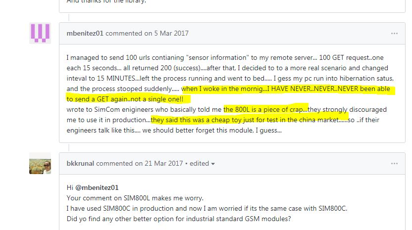

von Chris J. (Gast)
habe inzwischen google und bing etwas suchen lassen, es gib etliche
Beiträge darüber, dass die Dinger einfach ausfallen. Sie laufen eine
Weile und dann ist Ende. Ich würde ja auch auf 4G gehen, wenn das nicht
so teuer wäre, 80 Euro kostet der Stein. 3G gibt es auch noch aber
anderes Format, müsste ich einiges umlöten, für rund 25 Euro.

Chris J. schrieb:
Ist doch immmer schön, wenn man im Netz noch einen Zweiten findet, der
es auch nicht hinbekommt. Die zigtausend Anderen, bei denen es
funktioniert, die posten aber halt einfach nichts...

Wie sieht denn dein Aufbau aus? Wie die Versorgung? Wie stabil und
entkoppelt ist das Ganze? Hast du mal gemessen, ob deine Versorgung
auch tatsächlich stabil ist? Wenn ich im ersten Link im Netz lese, dass
die Dinger beim Senden locker mal 2A brauchen können, dann würde ich
genau das zuallererst tun.

> 2A halte ich für ein Märchen,
Steht halt so im Datenblatt. Dort habe ich den Screenshot raus.
> hatte die auch am Netzgerät dran. Vielleicht die Peaks aber Anzeige war
> nie mehr als 400mA.
Ich meinte ein geeignetes Messgerät, das im HF-Bereich
Spannungseinbrüche der Versorgung messen und darstellen kann. Denn
gerade die Peaks sind kritisch.

Offenbar das selbe:
http://www.mt-system.ru/sites/default/files/documents/sim800_hardware_design_v1.09.pdf
Und dort drin habe ich nur nach "supply" gesucht und recht schnell diese
Anforderungen an die Versorgung gefunden. Interessant dabei ist, dass
diese Z-Diode so dermaßen wichtig dargestellt wird.
Und da sieht man denn auch, dass dein Anzeigegerät das völlig falsche
Mittel zur Strommessung ist, denn die Strombursts sind nur 600µs lang.
> Habe leider kein Oszi mehr.... irgendwann wieder mal.
Das wäre aber gut, um nachzumessen, ob der Spannungseinbruch unter 350mV
bleibt, wie das Dateblatt es vorschreibt.

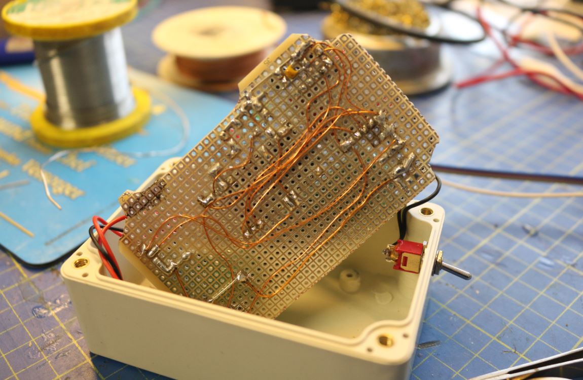

Bilder des Aufbaus. Mit Z-Diode 5.1V.
Ich nicht. Schon in den 90er Jahren brauchten die gängigen GSM Module
2A. Das hängt mit der Sendeleistung zusammen, die seit dem sicher nicht
geringer geworden ist.
Die 400mA, die du gesehen hast, ist nicht die Spitzen-Aufnahme.
Kurzzeitig (das heißt für Bruchteile von Millisekunden) brauchen die
Module viel mehr.
Chris J. schrieb:
> Bilder des Aufbaus.
Aus dem Scrennshot des Datenblatts:
These capacitors ... should be placed as close to  SIM800 VBAT pins as possible.
Damit sind zumidest für die Kerkos üblicherweise wenige mm gemeint. Und
das "should" darf nicht mit "sollte", sondern es muss als "müssen"
übersetzt werden. Denn ein 10pF Kerko 15mm weit weg ist unwirksam für
den Frequenzbereich, für den er eigentlich vorgesehen ist.
Wobei man ehrlicherweise berücksichtigen muß, dass dein Aufsteckmodul
diese nahe Pufferung des SIM800L eigentlich selbst übernimmt...
Ich würde trotzdem mal direkt an den Pins oder besser oben auf dem
Tantal/Kerko die Stabilität der Versorgung kontrollieren.

von Chris J. (Gast)
Ok, kann ich gerne noch umlöten aber dann ist für mich auch die Grenze
erreicht. Laufen sie dann nicht wird das Ding wieder zerlegt. Frage mich
grad wiesio ihr diese Sympathiepunkte hier eingefügt habt? Mir ist das
sowas von egal aber manche klicken wohl unentwegt da drauf.

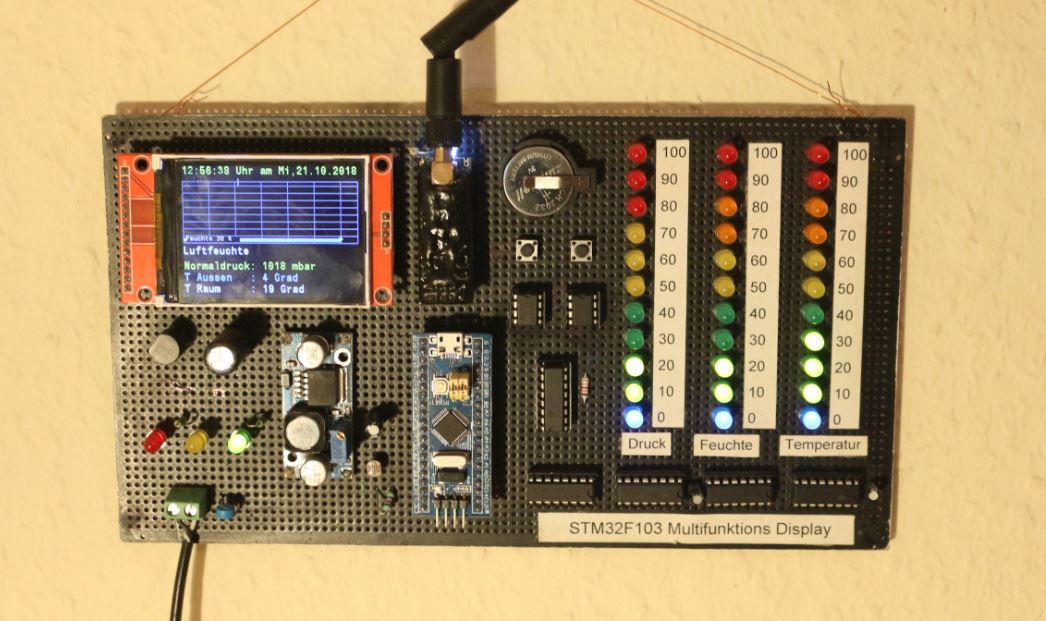

eben abschätzen. Damit ging es bisher auch ganz gut, auch für größere
Sachen wie im Bild, weil die rein digital laufen. Es nervt ja schon,
dass dieser Radar Sensor eine emv mässig total ruhige Umgebung braucht.
Der FTDI für den Arduino stört den schon und auch wenn das GSM Modul
anspringt kriegt er Fehl Impulse. Dafür ist er so empfindlich, dass jede
kleine Bewegung mit der Hand in 5m Entfernung noch erkannt wird.

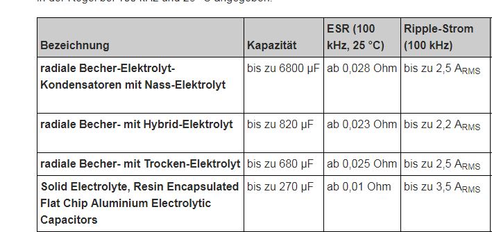

allem Low-ESR (!!!) Elkos einbauen. Auch die größte Kapazität bringt
nichts wenn man den benötigten Strom auf Grund des hohen
Innenwiderstandes (ESR) des Kondensators nicht rausbringt bzw. dieser
nur in Wärme im Kondensator verheizt wird.

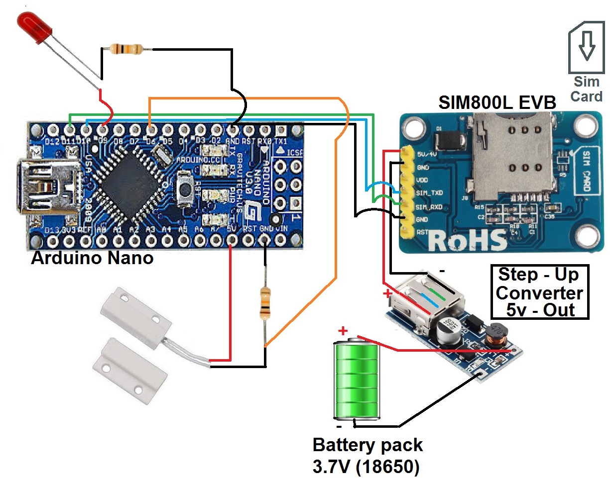

von Erik (Gast)
Hach, es ging doch nicht um DIESEN boost-converter, sondern dass
überhaupt einer den Einbruch der Spannung verhindert...
Wenn man nur wenige 100mV zwischen voller Zelle und Reset des Moduls
hat, wird man um einen nicht drum rum kommen. Dies und nur das sollte
das Prinzipbild zeigen.
von Erik (Gast)
Alternative, nimm 2 Zellen und regel nur runter.
Auch da wirste nen Schaltregler brauchen.

Rest schrieb:
> Diesen aber sicher nicht diesen für 2A. Für solche Peaks wie die des
> GSM900 braucht man schon einen vernünftig ausgelegten Schaltregler.
> (Genau aus diesem Grund gibt es Stabilitätsanalysen an Schaltreglern mit
> Impulslast oder Bodeanalyzer).

>>> Frage: Ist ein Firmware Update bei SIM800 sinnvoll?
Ich kann mich den Klagen über das willkürliche Funktionieren der
SIM800-Module nur anschließen ...
Bisher ist es mir nur ein einziges mal gelungen, eine SMS an mein Handy
zu schicken ...
Könnte es sein, dass - speziell im deutschen Netz - die Dinger nur
zuverläsig funktionieren, wenn man ein bestimmtes Firmware-Update
gemacht hat?
Hat jemand Erfahrung damit?
Welches Firmware-Update (Version?) soll man machen?
VG von HPS

Ich schreibe hier nochmal einen Nachtrag, auch wenn schon wieder ein
paar unterbelichtete Spinner hier alles negativ bewerten, nur weil ich
das geschrieben habe...
Ich habe das mit der Antenne aus Spaß mal beim SIM800L-Modul auf meiner
AlarmSau nachgemessen: 1 Ohm gegen Masse. Scheint die HF nicht zu stören
und das Modul ist definitiv nicht defekt, obwohl man da gleichstrommäßig
einen Kurzschluss misst.
