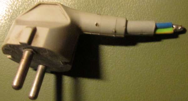

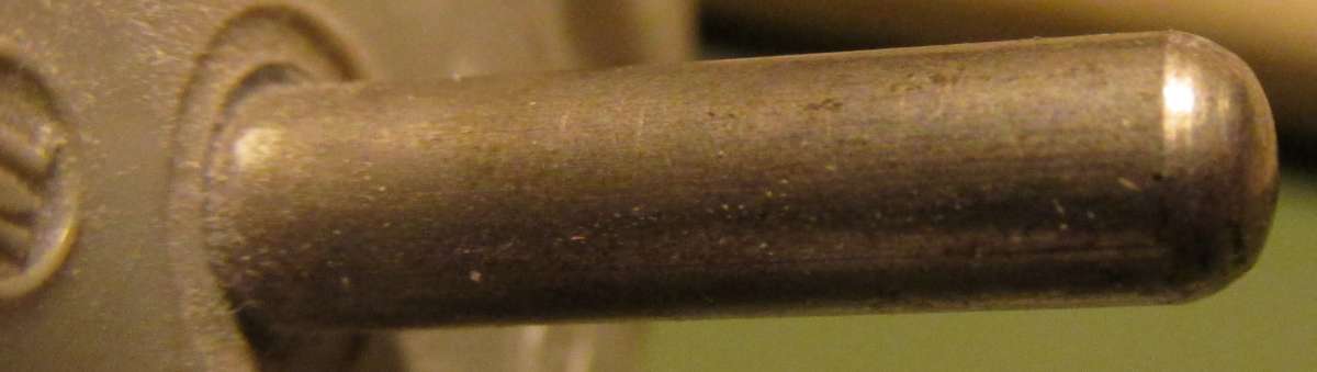

Hallo Zusammen,
ich wollte wie üblich meine nächste Wäsche im Waschkeller anwerfen und
musste einen Geruch feststelltn, der von der Steckdose kam. Ich habe den
Stecker herausgezogen. Ein Beinchen ist verkohlt. Auch an der Steckdose
ist im inneren die eine Seite logischerweise verkohlt. Feuchtigkeit
konnte ich keine feststellen. Woran könnte es liegen,
Waschmaschinenkabel oder doch eher Steckdose?
: Verschoben durch User
von Benedikt S. (benedikt_s)
Kontakt Probleme daher höher Übergangswiderstand-> verkokeln.
Steckdose/Stecker. Folge von Übergangswiderstand, z.b. durch
ausgeleierten Steckdosenkontakt.
Steckdose und Stecker tauschen.
von Wolfgang (Gast)
Mike schrieb:
> Woran könnte es liegen, Waschmaschinenkabel oder doch eher Steckdose?
Am schlechten Kontakt zwischen beiden und daraus folgendem hohen
Übergangswiderstand.
Da die Steckerstifte meist aus massivem Material bestehen, wird wohl der
federnde Teil der Steckdose es nicht geschafft haben, irgendwelche
korrodierten Oberflächen beim Reinstecken des Steckers ausreichen zu
reinigen und für den nötigen Andruck zu sorgen.

Wenn ein Stecker einseitig verkohlt ist, dann ist mit sehr hoher
Wahrscheinlichkeit war sehr schlechter Kontakt zwischen Steckdose und
Stecker das Problem! (Z.b. Kontaktzunge verbogen, abgenutzt oder
ausgeleiert)
Dadurch entsteht ein zu hoher Übergangswiderstand was bei hohen
Stromfluss dann eine sehr deutliche Wärmeentwicklung hervorruft!
Manchmal ist es aber auch eine Schraubverbindung im inneren des Steckers
oder der Steckdose die sich etwas gelockert hat und somit einen
schlechten Kontakt bewirkt. (Folgen siehe oben)

Also den Stecker solltest Du ganz abscheiden und dann was neues dran.
Nur obacht, es ist ein Feuchtraum! Wenn da ein Regenwurm vorbei kommt
und sich da versengt, gibts Ärger mit dem Amt für Kriechtierschutz.
MfG
von devzero (Gast)
Schukostecker werden nicht geloetet. Abschneiden, Mantel entfernen,
Litzen abisolieren (Schutzleiter etwas laenger lassen, der muss im Falle
des Falles als letztes abreissen), Aderendhuelsen drauf und neuen
Stecker (wie einer der Vorredner schon sagte, Feuchtraum, also schadet
es nicht einen Gummistecker zu nehmen) anschrauben (!). Die Stecker
haben Schraubklemmen.
Wenn die Hausverwaltung einen Elektriker fuer die Steckdose schickt,
kannst Du das ja auch von dem machen lassen.

dass er unmäßig warm wurde. Abgeschnitten, alle drei Adern verlötet und
per Vierpolmessung beackert: Auf Grund langjähriger Einwirkung von
Feuchtigkeit war die Oberfläche der Steckerstifte korrodiert, kein
Fehler der Steckdose.

Nein - ich sehe kein Problem, einen neuen Netzstecker anzubringen und
keinerlei Grund, die komplette Zuleitung zu ersetzen.
>> Bei mir war der Stecker nicht sichtbar angekokelt, ich habe nur bemerkt,
> Litzenenden dürfen auf der 230V Ebene grundsätzlich nicht verlötet werden
Hier war evtl. mein Text unklar: Ich habe den angespritzten Stecker mit
wenigen cm Kabel abgeschnitten, der neue Stecker wurde natürlich mit
Endhülsen montiert. Das ist kein Klapperstecker aus dem Baumarkt,
sondern vernünftige Ware.
An dem abgeschnittenen Ende habe ich die drei Adern verlötet, um zu
messen, was die Ursache ist. Ach, meine Ordnung, der liegt sogar noch
auf dem Kramhaufen, gleich mal knipsen.
Gefunden habe ich letztendlich keinen relevanten Widerstand, aber in
verschiedenen Kupplungen heftig Übergangswiderstand. Die korrodierte
Oberfläche der Stifte bekomme ich als Foto leider nicht gut dargestellt.

von Mike (Gast)
So, hab das komplette Kabel für 20 EUR original bei Siemens bekommen.
Das Anschließen in der Maschine ist sehr einfach.
Nun zum Problem. Hausverwaltung meint, da der Waschmaschinenstellplatz
im Waschkeller jedem Mieter zugeteilt ist und nicht frei wählbar, haften
die dafür nicht und ich muss einen Elektriker beauftragen. Toll :(
Am Ende schalte ich den Strom selber ab und erneuere das Teil ...
