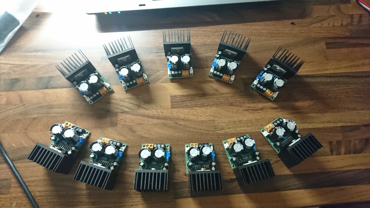

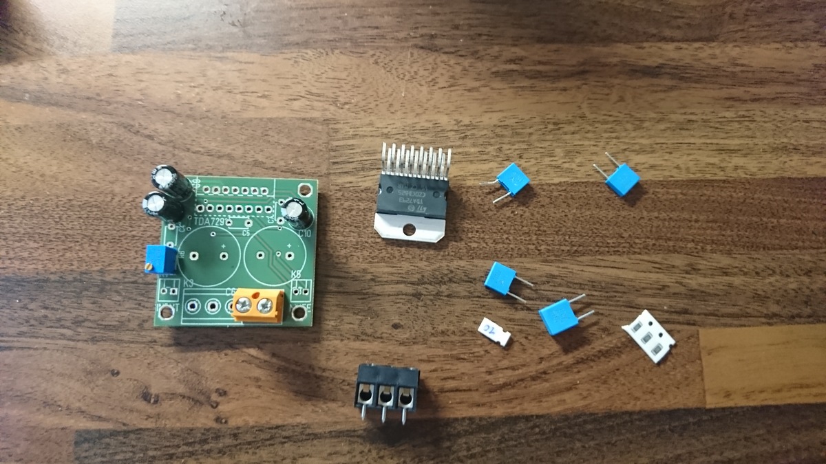

Hallo. Hingegen der meisten Meinungen habe ich mich hingesetzt und mir mal ein paar TDA7293 geroutet und die Platinen herstellen lassen. Ich wollte alles möglichst klein halten und habe es am Ende auf 40 x 40 mm geschafft. Die Kühlkörper sind größer und schwerer als die gesamte Schaltung. Ich habe noch nie mit Audio gearbeitet, habe bisher immer noch keine Ahnung von von Audiosignalen und bin daher mehr als positiv überrascht. Ich kann die Ausgangsleistung nicht messen, ich habe, denke ich mal, nicht das entsprechende Equitment (ich weiss nicht was man dazu braucht, habe nur ein Multimeter, und Osziloskop) Es handelt sich um die Grundbeschaltung aus dem Datenblatt. In das Audio In Signal habe ich noch ein Poti eingesetzt, jedoch, kann ich drehen, in die eine oder andere Richtung, komplett, und die Lautstärke ändert sich nicht. Wieso verstehe ich nicht, vielleicht kann mir da ja der ein oder andere was zu sagen. Für Audio-IN, MUTE und Stand-By benutze ich Molex KK der Serie 254. Als Testringkern kommt ein kleiner 2 x 18V, 3,33A zum Einsatz. Wie ich am Ende alle TDAs mit der vollen Versorgung versorge weiss ich noch nicht. Wenn ich z.b. erst Mute, und dann Standby einschalte, "knallt" es auf dem Lautsprechern einmal kurz. Andersherum nicht. Wenn ich Mute und Standby nicht oder wenigstens Mute nicht einschalte, und den Strom des Ringkerns raus ziehe, "furzt" es aus dem Lautsprechern (die Entladung des Ringkerns???) Habe ich ein Gerät wie Handy, Notebook ö.ä. am TDA angeschlossen ist alles super. Auf ganz leise hört man nichts, bzw. auf TON aus etc. Nutze ich nun ein Gerät was an der Netzspannung hängt (TV oder Radio über Kopfhörerausgang) und es läuft z.b. keine Musik hört man ein ganz leichtes Pfeifen. Beim Auto kenne ich das als Masseschleife durch die Lichtmaschine. Wie bekommt man dieses Pfeifen weg? Logischerweise ist der TDA ja nur ein Verstärker. Also, je mehr rein geht um so mehr kommt raus. Wie kriege ich das angepasst. Also das die Lautstärke zwar regelbar ist, jedoch es ein max. Input gibt.? Hier jetzt noch zwei Videos. https://streamable.com/2a1ce https://streamable.com/oy05d Das Handymikrofon ist nicht das beste. Liefern die TDAs automatisch schon mehr Leistung wenn sie mehr Power also Strom bekommen? Derzeit habe ich 13,7K Kühlkörper verbaut. Wie kann ich errechnen wie Weit die ausreichen? Danke
Marlin S. schrieb: > Derzeit habe ich 13,7K Kühlkörper verbaut. Wie kann ich errechnen wie > Weit die ausreichen? Allein diese Frage zeigt doch schon, dass du dich nicht im geringsten mit dem Datenblatt beschäftigt hast. Nein, ich sage dir nicht, auf welcher Seite, denn offensichtlich hast du da - außer für die Schaltung - überhaupt nicht reingeguckt, also hol das mal nach. Dein Schaltplan ist mit Abstand der hässlichste, den ich jemals gesehen habe und zum Layout sage ich besser nichts. Dein Knacken kommt daher, dass du die 10µF Kondensatoren an Standby und Mute weggelassen hast.

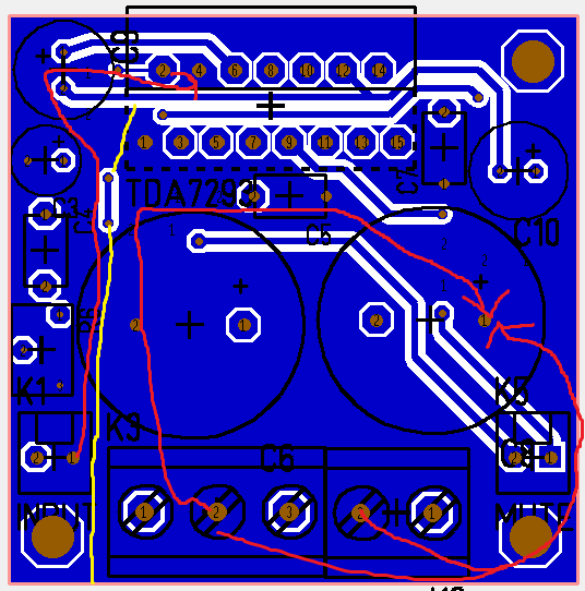

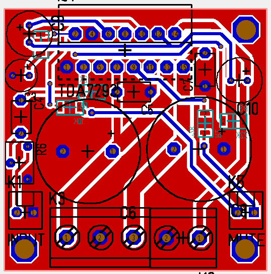

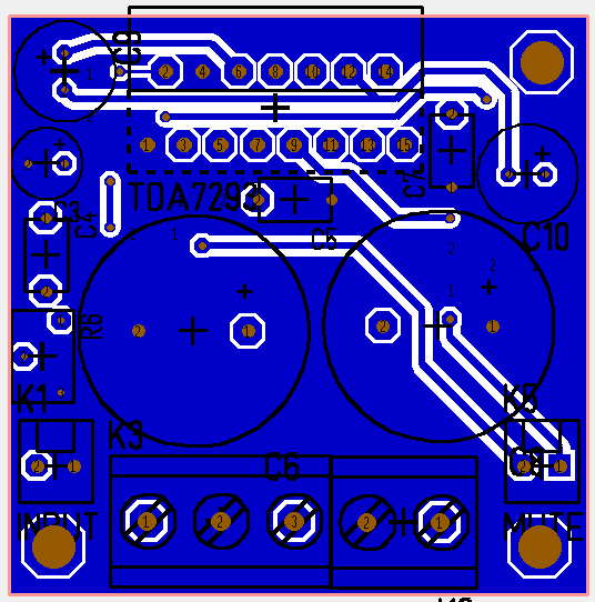

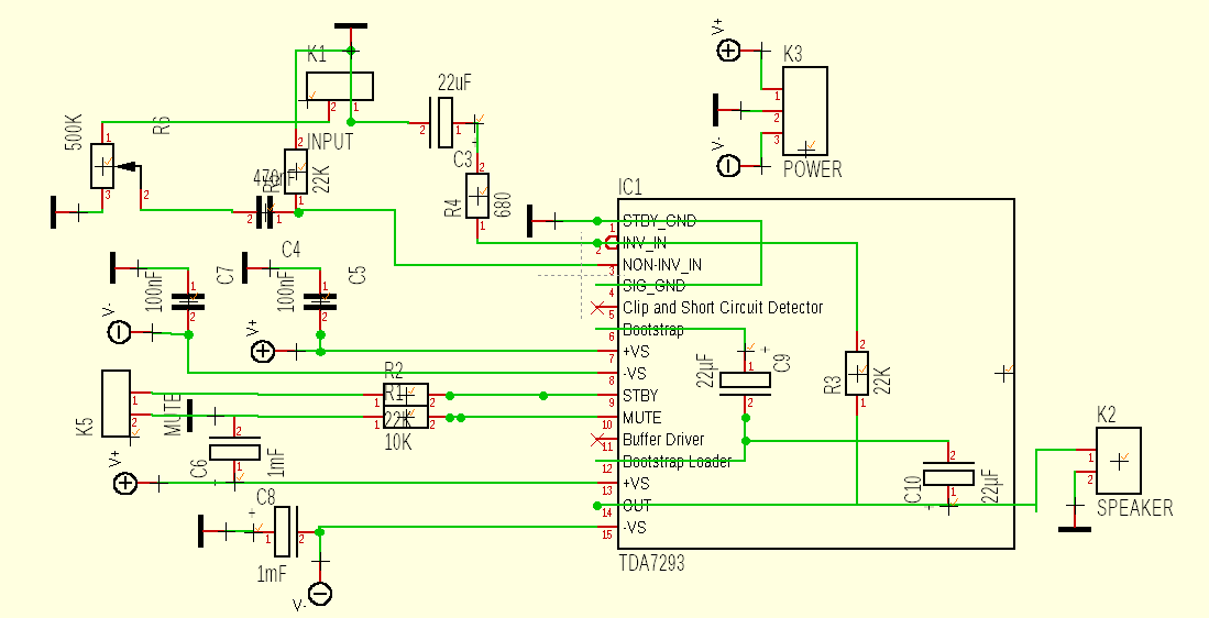

500k ist viel als Lautstärkepoti bei 22k Eingangswiderstand, nimm 22k. Und den 22k Eingangswiderstand kannst du damit gegen 500k ersetzen :-) Dein Board ist mieserabel geroutet. Masse vom TDA ist Pin4, und der wird nur zufällig erreicht weil du die ganze Platine hinterher mit Masse geflutet hast, über die dünnste Leiterbahn die es jemals gab. Typische Faulheit. Masse routet man zuerst. Im Datenblatt ist doch ein Layoutvorschlag, warum ignorierst du ihn ? Damit es nicht ploppt, muss man der Figure 5. Suggested turn-on/off sequence folgen, bzw. die kombinierte Mute/Standby Schaltung aufbauen. 100W bringt der Chip nur in der aufwändigen Figure 8. High-efficiency applications circuit, sonst eher 50W. bei deinen 2x18V~ reicht es für 25 Watt an 8 Ohm. Es wird nicht lauter, wenn du bloss die Versorgungsspannung erhöhst, aber eine höhere Versorgungsspannung erlaubt es, lauter zu drehen in dem man ihm eine höhere Eingangsspannung vorsetzt. Marlin S. schrieb: > Nutze > ich nun ein Gerät was an der Netzspannung hängt (TV oder Radio über > Kopfhörerausgang) und es läuft z.b. keine Musik hört man ein ganz > leichtes Pfeifen. Vermutlich Gleichrichter. 47nF Kondensatoren über den 4 Dioden des Brückengleichrichters könnten helfen, auch im Gerät welches den Sound liefert, aber da wirst du nicht rankommen. Im Prinzip ist der Eingang differentiell, d.h. SGND sollte direkt zur Eingangsbuchse gehen und von dort direkt zum Mittenanschluss des Versorgungsspannungssteckers, für minimale Störgeräusche. Und ja, es gibt nur 1 Buchse und 2 Kanäle und beiden hängen am selben Netzteil also haben wir eine Brummschleife. Daher wird einer als "Slave" im Datenblatt bezeichnet und ist auch so zu verdrahten. Kühlkörperberechnung laut JEITA: http://elektroart.hu/image/adatlap/stk4182ii.pdf

Nun ja, tatsächlich enthält dein Schaltplan mehrere Fehler. Die Kondis an Mute und StdBy sind 10 üF, Du hast nur einen. Wo ist die Rückkopplung mit R3 laut Datasheet. Dein Shaltplan ist wirklich unübersichtlich. Aber hier mal Kritik an die Helfenden. Haltet entweder die Klappe, oder tragt was konstruktives bei. Alle Ingeneure haben ihr Wissen - NICHT - mit der Milchflasche bekommen, sondern sind auch mal auf 'die Schnautze' gefallen.
Thomas schrieb: > Nun ja, tatsächlich enthält dein Schaltplan mehrere Fehler. Die Kondis > an Mute und StdBy sind 10 üF, Du hast nur einen. Nein, gar keinen, schau dir den Plan nochmal an, achte mal darauf, wo Punkte sind und wo keine, die Leiterbahnen laufen stellenweise aufeinander. Thomas schrieb: > Wo ist die Rückkopplung > mit R3 laut Datasheet. Heißt hier genauso R3. Thomas schrieb: > Aber hier mal Kritik an die Helfenden. Haltet entweder die Klappe, oder > tragt was konstruktives bei. Der Einzige, der hier bisher nichts konstruktives hatte, warst du. Ich habe dem TO zumindest gesagt, wo er die Informationen findet, nach denen er fragt. Thomas schrieb: > Alle Ingeneure haben ihr Wissen - NICHT - > mit der Milchflasche bekommen, sondern sind auch mal auf 'die Schnautze' > gefallen. Das ist richtig. Kritik darf man sich dann trotzdem anhören, wenn man einfach nur verständnislos eine Schaltung abpinselt ohne das Datenblatt überhaupt zu lesen und ein Layout unter Missachtung sämtlicher Regeln zusammenfrickelt.

@ master-of-disaster : Kommst Du hier nur vorbei um zu stenkern? Es fehlt zumindest ein Kondi bei StdBy. Beide sollten laut ST-Datasheet 10 uF haben. Den R3 habe ich einfach nicht gesehen, da unübersichtlich gezeichnet. Und ob die Schaltung sogar mal auf dem Steckbrett aufgebaut werden würde. Dort sollte sie auch funktionieren. Über Design reden wir später. Und weil Ihr alle unfehlbar seit - Ein hoch auf die fehlerlosen Professoren.

Thomas schrieb: > Und ob die Schaltung sogar mal auf dem Steckbrett aufgebaut werden > würde. Dort sollte sie auch funktionieren. Über Design reden wir später. Auch auf dem Steckbrett gilt - Wohl oder Wehe - für Signal- und Masseführung dasselbe wie auf Lochraster bzw. PCB.

Marlin S. schrieb: > Das mit dem Pfeifen ist halt eben noch so eine Sache Eingangs- und Ausgangskreis laufen in Deinem Layout über die selbe Massestrecke. In manchen Frequenzbereichen eine Gegenkopplung, in anderen eben Mitkopplung - also pfeiffen. Eventuell auch über 20kHz, also nicht hörbar, aber für alle Komponenten (Lautsprecher!) eine Belastung. Marlin S. schrieb: > und sich die Lautstärke eben nicht über das Poti einstellen lässt. Mach aus dem 22k Eingangswiderstand einen 470k, dann geht zumindest die Lautstärkeeinstellung. Marlin S. schrieb: > Also das mit dem Eingang meine ich so, Laptop ist z.b. lauter als Handy, > und ein TV Kopfhörer Ausgang kann man auch noch viel lauter machen. > > Ich möchte einstellen was der max Eingang ist. Und egal wieviel man da > drauf legt. Und sei es direkt ein lautsprecher Ausgang. Der max Eingang > den die TDAs kriegen soll einstellbar sein. Wie bei so einem > Spannungsregler. Egal wieviel man rein schiebt (klar gibt's ne Grenze) > aber es kommen immer 5v z.b. raus. Ob nur 10 oder 30V am Eingang. Da bräuchtest Du aber einen sog. Kompressor. Der würde sich dann aber auch bei leisen Passagen schon einfach so lauter drehen.

@ Marlin S. (tuefftler_88) >Daher ja die Frage warum immer alle sagen die sind so anfällig!? Genau >routen usw!? Ja, die sind empfindlich, weil die für die gesamte innere Elektronik (Eingangs- und Endstufen) nur einen Pin für den Masseanschluß haben. Bei symmetrische Betriebsspannung wie bei Dir ist das zwar unkritischer (weil der Masseanschluß des IC meistens nur einen reinen Signal- bzw. Eingangsmasse darstellt) bei unsymmetrischer Spannung aber um so mehr, weil dann die Masse gleichzeitig auch die neg. Versorgung mit Lastströmen darstellt (neben Lautsprechermasse, und Eingangsmasse). Da Du aber einfach Massefläche auf der Platine ausgeschüttet hast, hast Du die Sache in einer gewissen Weise entschärft, da die Masse damit niederohmiger wird, und so irgendwelche quer über die Platine fließenden Lastströme keinen so großen Schaden anrichten. Trotzdem gibt's in Deinem Fall die Situation, daß Signal- und Lastströme der Betriebsspannung (Elko-Ströme) und Lautsprecher teilweise gemeinsame Wege gehen, und zwar in der Region links unter dem Pin1 des TDA. Ich habe mal die Strompfade rot von Signal, Last, Ub in Dein Bild eingezeichnet. Im linken Bereich siehste, daß sich Last- und Signalströme ins Gehege kommen, vor allem oben die "Gasse" vorm TDA. Es sollte auch klar sein, daß die Ströme nicht nur in solch schmalen Linien fließt, wie eingezeichnet, sondern daß er sich auf der ganzen Linie breit auffächert, soweit Kupfer vorhanden (sozusagen ein Flächenstrom). Damit ist klar, daß Signalmasseströme sich mit den Lastmasseströmen großflächig links überlagern. Durch die Spannungsabfälle auf der Masse durch die Lastströme verschiebt sich das Massepotential des Eingangs im Takte der Ströme, und diese Ströme sind sehr unsymmetrisch im Falle der Elko-Ladeströme. Das überlagert sich also schön dem Eingangssignal, und verzerrt dieses (vielleicht nicht unbedingt hörbar, der Klirrfaktor geht aber auf alle Fälle deutlich nach oben - vor allem bei höher Verstärkung). Naja, es hätte schlimmer kommen können ... Und wenn Du Pech hast, dann schwingt die ganze Sache, weil dies evtl. als Mitkopplung wirkt. Idealer wirds sicherlich, wenn Du die Masse entsprechend der gelben Linie auftrennst, so daß sich Signal- und Lastmasse nur noch oberhalb des IC treffen. Schlecht ist auch, daß die Elkos Ihre Massen nicht in der Mitte verbinden, sondern links/rechts, was die laststromdurchflossene Masse ein ganzes Stück größer macht.

Trotzem sehr lodderlich. Schon die Schaltung ist jetzt kein Super "Aushängeschild". Mit "Massefluten" ist halt so ne Sache. Wenn der Strom durch den Lautsprecher über dem Massedraht am Eingang fließt und dort am Ende Spannung abfällt (n paar Millvotl reichen da ja schon).. Woher soll der TDA nun "wissen" ob die Spannungsänerung vom Stromfluß durch den Lautstärkepoti herrührt oder es einfach ein Sp.Abfall auf dem "anderen" Draht ist. Das wird beides "genauso behandelt". Und: sag nicht, Dir war das alles vorher klar. Du hättest das sonst komplett anders aufgebaut. Mir macht es nicht soo viel Spaß, Dinge, die man eigentlich bei so einem Projekt vorassetzen sollte, jetzt im Nachgang populärwisschenschaftlich erörtern zu müssen. Aber: so, wie Du schreibst, brauch ich mir gar kenBein ausreißen. Du weisst das ja alles schon und mit 105µ Kupfer ist ja alles gerettet. Viel Spaß also noch beim gemeinsamen Hobby.
Jens G. schrieb: > Da Du aber einfach Massefläche auf der Platine ausgeschüttet hast, hast > Du die Sache in einer gewissen Weise entschärft, Im Gegenteil. Ich habe keine Ahnung woher die Unsitte kommt, sich erst mal um alles andere zu kümmern, und zum Schluss zu hoffen daß irgendwie schon Masseverbindungen entstehen werden wenn man das was reinschüttet. Egal wie dick (105um, was für ein Quatsch), egal wie breit (an den breiten Stellen), wenn Masse lang ist und dünne Stellen besitzt (wie hier), entstehen Spannungsabfälle und induzierte Spannungen die einem das ganze Signal versauen. Nicht ohne Grund gilt bei Audioschaltungen Sternpunktverdrahtung, da gehen normalerweise viele Leitungen auch parallel vom Sternpunkt weg zu jeweils 'ihren' Endpunkten, damit niemals Strom für verschiedene Punkte über dieselbe Leiterbahn fliesst. Der hohe Strom durch den Lautsprecher darf niemals über dieselbe Leitung zum Massesternpunkt fliessen wie der geringe Strom der Eingangsmasse.

Hallo, Marlin S. schrieb: > Ich wüsste zwar jetzt nicht genau was ich mit dem TDA Datenblatt für den > KK soll aber ist Ok. Wenn ich weiss wie viel Wärme der erzeugt weiss ich > immer noch nicht wie ich den KK errechnen kann. Datenblatt TDA7293 von ST, Seite 2/15 unten, "THERMAL DATA" https://de.wikipedia.org/wiki/K%C3%BChlk%C3%B6rper http://elektronik-bastler.info/stn/kuehl.html https://www.alutronic.de/service/rthk-rechner ... Und zig andere Internetseiten, auf denen erklärt ist wie man den passenden Kühlkörper bestimmt. > Immerhin habe ich an KK gedacht ;) Löblich :-) rhf

@Michael B. (laberkopp) >Jens G. schrieb: >> Da Du aber einfach Massefläche auf der Platine ausgeschüttet hast, hast >> Du die Sache in einer gewissen Weise entschärft, >Im Gegenteil. Du solltest diesen Teilsatz nicht aus dem Zusammenhang reisen, denn ich schrieb: >Da Du aber einfach Massefläche auf der Platine ausgeschüttet hast, hast >Du die Sache in einer gewissen Weise entschärft, da die Masse damit >niederohmiger wird, und so irgendwelche quer über die Platine fließenden >Lastströme keinen so großen Schaden anrichten. Trotzdem gibt's in Deinem Ich habe es mit dem niedrigeren R der Masse begründet. Schlimmer wäre es geworden, wenn er versucht hätte, wild irgendwelche dünnen Masseleitungen zu legen, wo die Spannungsabfälle dann größer werden würden. Deswegen dann auch meine Conclusion: >Naja, es hätte schlimmer kommen können ... >Egal wie dick (105um, was für ein Quatsch), egal wie breit (an den >breiten Stellen), wenn Masse lang ist und dünne Stellen besitzt (wie >hier), entstehen Spannungsabfälle und induzierte Spannungen die einem >das ganze Signal versauen. Also ausgrechnet wegen der Masseflutung hat er eigentlich keine lange und dünne Masse, bis auf die eine Stelle vorm Pin1. Ist aber immer noch einige mm breit, und auch sehr kurz. Wie gesagt, es hätte schlimmer kommen können ...

@Marlin S. (tuefftler_88) >Wenn sich die Lautstärke durch das ändern des Widerstands auch ändern >lässt ist doch alles wie gewünscht... Nur wenn, warum klappt das dann >mit einem anderen Widerstand? Klappt es auch nicht, denn egal welche Widerstände, es sollte trotzdem eine Pegeländerung möglich sein, auch wenn die mehr oder weniger erst an den Poti-Endpositionenen konzentriert wirksam wird. Klar ist deine Dimensionierung total daneben, aber ich denke eher, Du hast einfach einen Kurzschluß zw. den beiden Leiterzügen unterm Poti. Messe da einfach mal mit dem Ohmmeter bei Potimittelstellung, ob da irgendwo direkter Durchgang ist.
