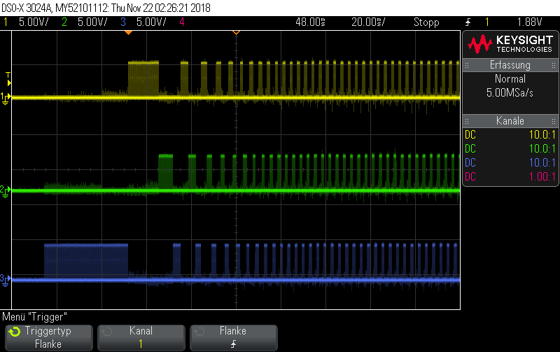

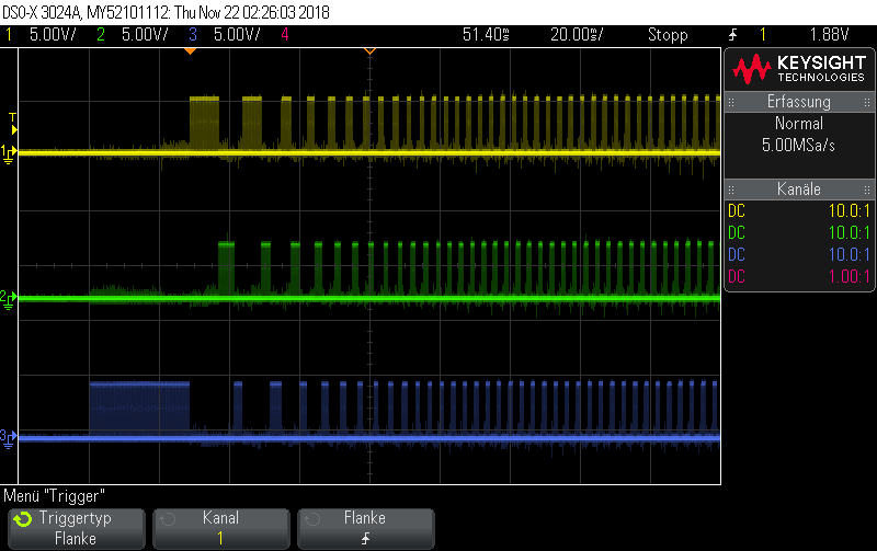

Hallo zusammen, hab mal die MOSFET-Signale (Low-Side) mit einem Oszi aufgenommen. Man sieht, dass die Ansteuersequenz zum Starten immer die gleiche ist, die Länge aber variiert... Wilhelm M. schrieb: > Es gibt wohl noch ein Verfahren, für den Fall, dass die Drehzahl für > eine zuverlässige BEMF-Auswertung zu gering ist: hier wird die jeweils > freie Wicklung noch mit einem kurzen Impuls-Signal beaufschlagt und > anschließend die Induktionsspannung ausgewertet. Anhand der Signalform > kann man wohl schätzen, wie der Rotor steht. Allerdings habe dazu noch > keine Infos gefunden. > > Vielleicht hat jemand dazu Infos? Ich hab das Verfahren in meinem Regler implementiert. Funktioniert tadellos bei egal welcher Last oder Motor. Es gibt dazu eine ganze Reihe Veröffentlichungen: siehe z.B.: https://ieeexplore.ieee.org/abstract/document/997804 Alexander B. schrieb: > wenn du die freie Phase als Impuls mit bestromst ergibt sich eine > Änderung im Strom die merkst du dir, wenn du das für jede Phase gemacht > hast kannst du die 3 Werte in ein kartesisches Koordinatensystem (2 > Achsen) umrechnen. > > Da ergibt sich dann ein Vektor dessen Richtung der Feldrichtung > entspricht. > > Ich hoffe das ist halbwegs verständlich? Ich weiß auch nicht ob man das > ohneMessung des Phasenstromes hinbekommt. Das dürfte auf den gleichen Effekt beruhen wie das Verfahren mit der Induktivitätsmessung. Das geht aber nur wenn man den Strom misst, was im China-Regler nicht gemacht wird.
mh schrieb: > Hallo zusammen, > hab mal die MOSFET-Signale (Low-Side) mit einem Oszi aufgenommen. > Man sieht, dass die Ansteuersequenz zum Starten immer die gleiche ist, > die Länge aber variiert... Ja, das ist vor das Alignment und dann die Rampe, also die Standard-Anwerfsequenz.
Das ist genau das was ich erwartet hatte, ohne es zu wissen... der erste
Impuls wird recht lange gehalten um den Rotor auszurichten und dann
folgt die Anfahrrampe.
mh schrieb: > hab mal die MOSFET-Signale (Low-Side) mit einem Oszi aufgenommen. > Man sieht, dass die Ansteuersequenz zum Starten immer die gleiche ist, > die Länge aber variiert... Kanal 3 (Blau) der erste lange PWM Puls ist zur Ausrichtung. dan beginnen die kurzen PWM pulse abwechselnd auf den 3 Phasen. Alexander B. schrieb: > Der Punkt für "aktuelle" China Regler ist das die alle die BEMF Signale > mit dem ADC messen nicht wie zu Anfang mit Komperatoren. Dadurch können > die die BEMF Signale integrieren um so bereits früh eine Drehung zu > erkennen, siehe auch VESC. Der VESC Regler ist immernoch ein nebenprodukt. Früher waren es Atmega8 mit Simonk Firmware. Vor kurzem sind dann alle mit Silabs EFM8 Chips und Blheli_s gebaut worden. Aktuell gehen fast alle Hersteller auf STM32 mit Blheli_32 oder eben eigener Firmware, denn Blheli_32 ist ja closed source. Für meine Regler habe ich lange nach einer passenden Firmware gesucht. Eigene Firmware -> super zum testen, kein Configurationstool, zu wenig Zeit SimonK -> Zu alte technik BlHeli_S -> gute alternative für Hobbyprojekte BlHeli_32-> Meine Wahl. Ausgereift, guter support, super GUI und mit Telemetrie. Leider nicht für jedermann zu bekommen. Aber hinter allen arbeitet eine Firmware mit internen Komperatoren, BEMF "messung" und 6-Step ansteuerung.
