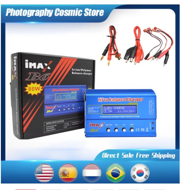

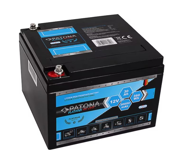

20 öcken der lader im bild. Meiner macht bleiakkus beliebiger zellenzahl. Muttu PB 8V eistellen. Kauf einen mit integriertem netzteil. Jochen Böhler schrieb: > Golf-Car mit Straßenverkehrszulassung- > hat eine 48 Volt-Batterieanlage Ich hoffe doch du machst dir lifepo4 dinger rein? Leichter und doppelte kapazität, 10 mal so lange haltbar. 4 mal sowas wie bild, dann fliegt deine karre 10 jahre lang.

Diese Dmax B6 welche unter etlichen Namen verkauft werden, kann man passend einstellen. Da gehen bis 6 Zellen Li-ion oder die entsprechende Anzahl an Blei-, Nimn-Zellen. Oder ganz einfach ein einstellbares Netzgerät am besten mit Strombegrenzung. Wobei die bei halbwegs passendem Ausgangsstrom nicht mal nötig ist. Wenn der Akku geladen wird, verringert sich der Strom entsprechend dem fortschreitenden Ladezustand.
