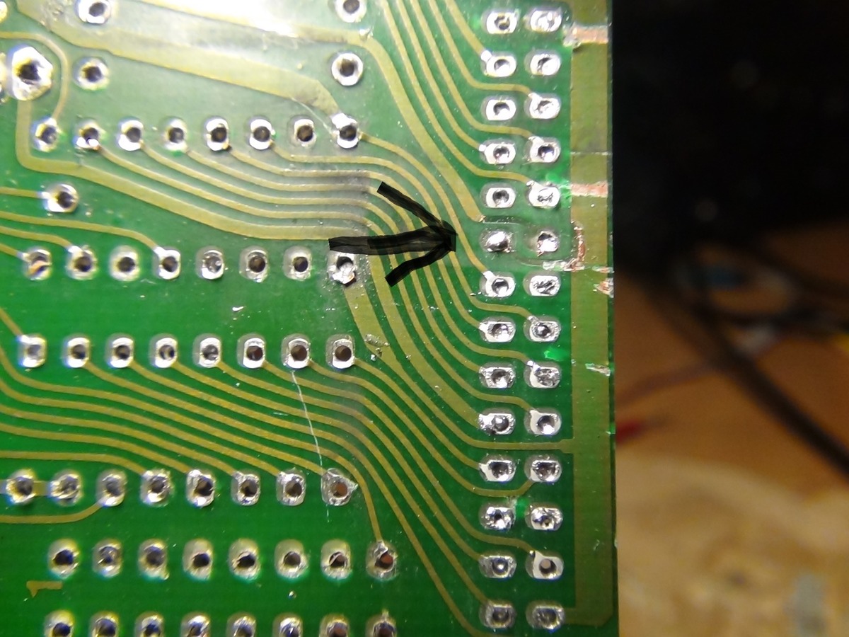

ich habe ein Platine auseinander genommen da irgendwo ein Fehler drin
ist.
Ich habe jetzt die Leiterbahnen auf Durchgang geprüft und wurde stutzig
weil eine Bahn in Richtung Wannenstecker verschwand ohne dort an den
Kontakten anzukommen.
Also den Wannenstecker entlötet und 2 Stellen gefunden die für mich
aussehen als wenn die Leiterbahn dort gebrochen wäre.
Jetzt wollte ich mal eure gesammelte Erfahrung abfragen ob es wirklich
Bruch ist oder vielleicht ab Werk entfernt wurde? (Layout Fehler?)
von Volker Z. (vzavza)
Die Leiterbahnen sind verdampft.
von Georg A. (georga)
Eher beim Rauslöten des Steckers mit Entlötlitze oder so abgerissen, die
Pads fehlen ja auch. Da hängt scheinbar eine Versorgungsspannung dran,
die zieht wg. mehr Kupfer auch mehr Wärme ab, man bohrt und drückt also
mehr, bis der #!$&%-Pin frei wird und schon hat der Kleber der dünnen
Leiterbahn aufgegeben und schon schiebt sich gleich das Kupfer samt
Litze weg.

Die Platine hast du ziemlich beschädigt. So ziemlich ÜBERALL sind die
Lötaugen stark in Mitleidenschaft gezogen und lösen sich beinahe!

von michael_ (Gast)
Es war nicht die Frage des TO, ob schrottreif.
Der Pfeil zeigt auf eine Stelle, die schwarz ist, also wie schon genannt
verdampft.
von Christian B. (luckyfu)
Das ist nicht verdampft, da hat jemand mit grober Gewalt die
Leiterbahnen abgerissen. Ich vermute zu kalter Lötkolben und dadurch zu
lange dran rumgebraten oder einfach kein Geschick im Umgang mit
> verdampft.
Das war einfach zu viel pure Kraft. Wenn da was "verdampft" wäre, würde
die Leiterplatte bunt schimmern. Das, was da jetzt auf der Leiterplatte
fehlt, hängt noch am ausgelöteten Stecker.
von Dirk ". (dirkbrauchthilfe)
Leider hängt da nichts am Stecker. Ausgelötet wurde der Stecker ja weil
kein Durchgang festzustellen war.
Die Unterbrechung war also schon vor dem Entlöten
von Wühlhase (Gast)
Das fehlende Stück Leiterbahn fehlte nie und nimmer ab Werk.
Fehlerhafte Durchkontaktierungen kommen bei Billigfertigern schonmal
vor, trotz E-Test. Aber Haarrisse bei derart breiten Leiterbahnen kann
ich mir auch kaum vorstellen.

von Michael B. (loetmichel)
Ich würde auch sagen daß das "etwas" ruppig ausgelötet wurde.
Insbesondere das Massepad sieht aber schon so aus als wäre das schlicht
verdampft. Evtl dann das stehengebliebene Lötauge mit abgerissen beim
auslöten. Man beachte auch die Schmauchspuren links.
Das Impliziert aber daß da nicht nur die Leiterbahn wech ist, eine
Leiterbahn verdampft nicht grundlos und nimmt meisst noch andere
Bauteile mit beim abrauchen.
Prinzipiell KANN man sowas Retten, macht aber wenig Freude und braucht
einiges an Lötgeschick und Elektronikkenntnissen welche ich beim OP ehr
nicht unterstellen würde.

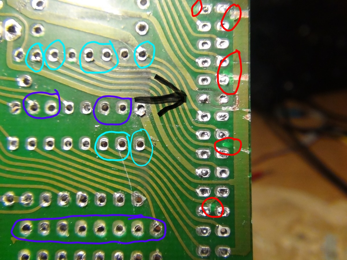

von Thorsten S. (thosch)
Hab die auffälligsten Stellen im Foto mal markiert:
Rot: Delaminierung der GFK-Schichten durch zu langen Kontakt mit einem
zu heißen Lötkolben (vermutlich aufgrund des Versuchs, ungenügende
Wärmemenge durch erhöhte Temperatur auszugleichen)
Blau: Pads komplett abgerissen vom Substrat
Cyan: Pads haben Haftung zum Basismaterial verloren und wurden im heißen
Zustand verschoben, so daß die Leiterbahn daran sich mit einem Buckel
vom Basismaterial abgehoben hat. Da kann auch bereits ein Riß
vorliegen...
Die Leiterbahnen an der vom TO mit dem schwarzen Pfeil markierten Stelle
sehen mir sehr danach aus, durch Hochziehen mit Entlötlitze vom
Basismaterial abgezogen worden zu sein.
Der saubere Rand vom Lötstoplack dort, wo die Leiterbahn mal verlief und
der saubere Untergrund dort lassen einen im Betrieb entstandenen Fehler
("Wegbrutzeln") oder einen Fertigungsfehler extrem unwahrscheinlich
erscheinen. Einzig eine Korrosion durch Wassereinwirkung scheint mir
noch im Bereich des Möglichen, in Anbetracht der sonstigen
löttechnischen "Mißhandlungen" der Platine aber eher unwahrscheinlich...
Das ist ein übelst zugerichteter Totalschaden. Reparatur ist nur mit
erheblichem Aufwand durch jemanden möglich, der es kann.
Wer auch immer diese Platine in diesen Zustand versetzt hat, /kann es
offensichtlich nicht/ und ist auch noch eine ganze Weile davon entfernt,
zu lernen, worauf es beim Können ankommt.
Mag hart klingen, ist aber so.
Ich tu mich schwer, das zu glauben ...
Meistens werden Bauteile auf der Oberseite montiert und nicht auf der
Unterseite.
Das Bild zeigt imho die Unterseite, da man unten eine "1" sieht, die auf
einen Wannenstecker hindeutet.
Wäre das die Platinen-Oberseite wäre die 1 eine Reihe weiter unten ...
imho natürlich :)
