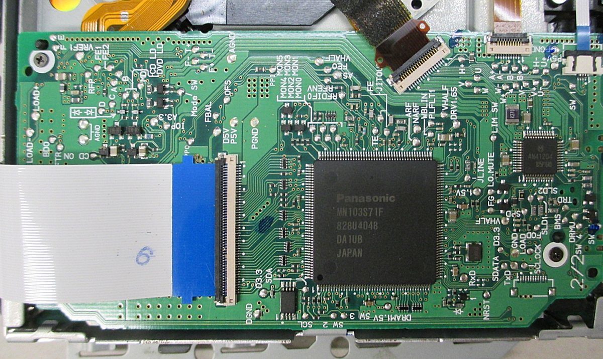

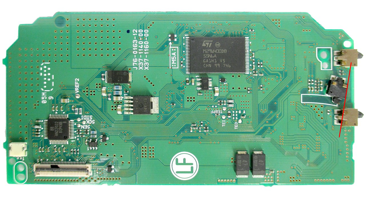

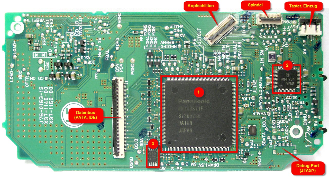

ich habe hier ein defektes DVD-Laufwerk aus einem Autoradio. Es trägt
die Bezeichnung "DVS-7150V". Ein Hersteller ist direkt nicht zu
erkennen, aber der Steuerungschip ist ein Panasonic MN103S71F.
Ich habe noch ein intaktes, baugleiches Laufwerk da (neu gekauft) und
würde aber nun auch gern mal wissen was an dem anderen kaputt gegangen
ist und ob man sowas reparieren kann.

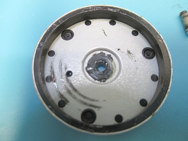

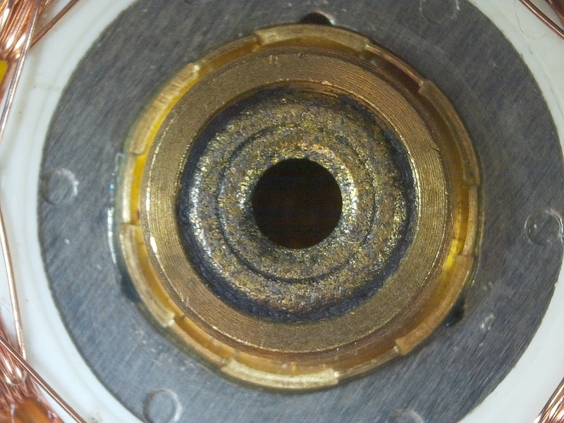

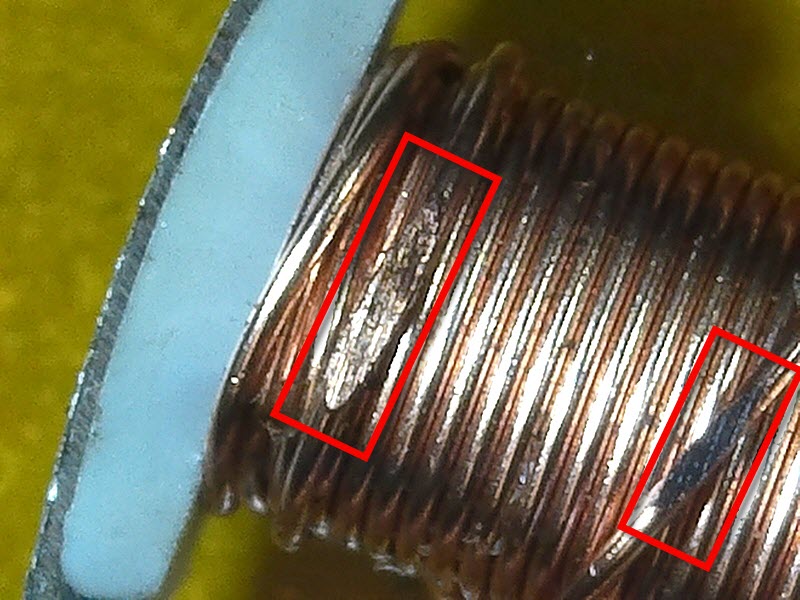

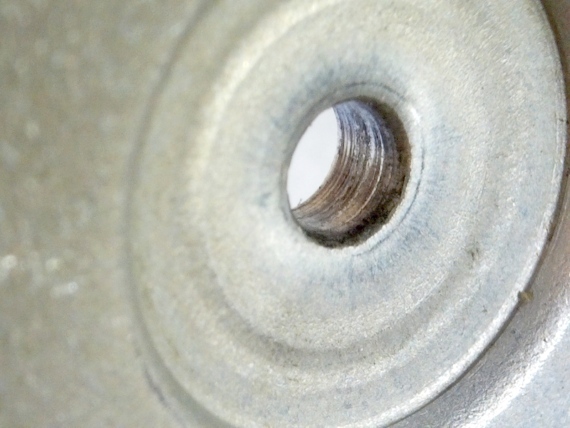

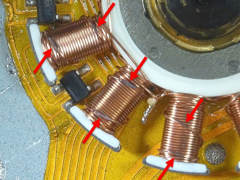

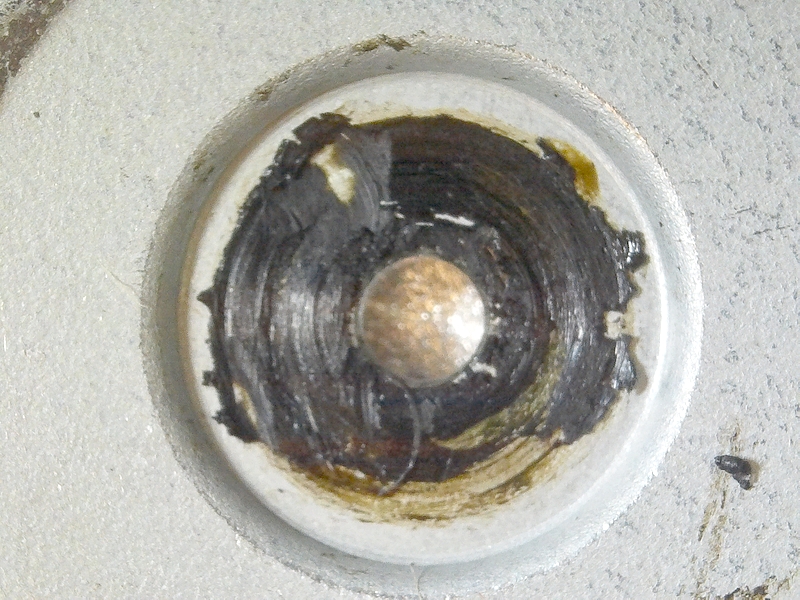

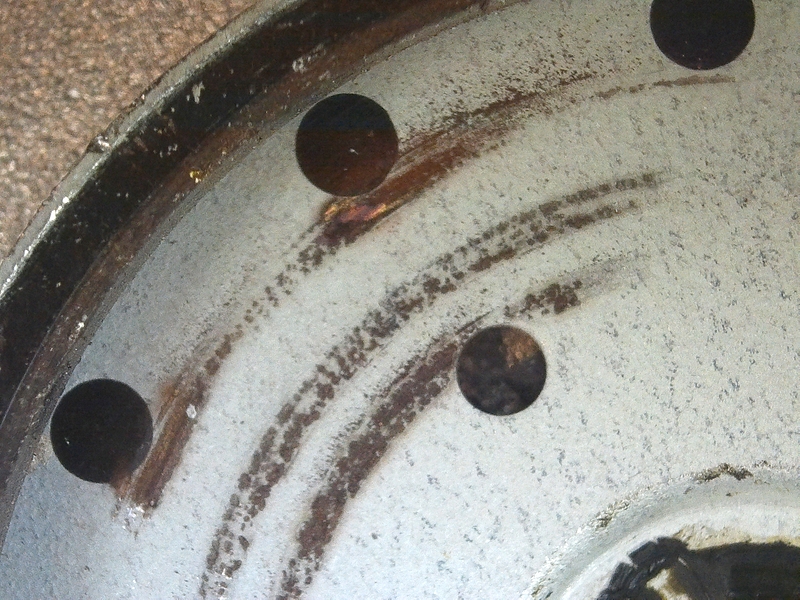

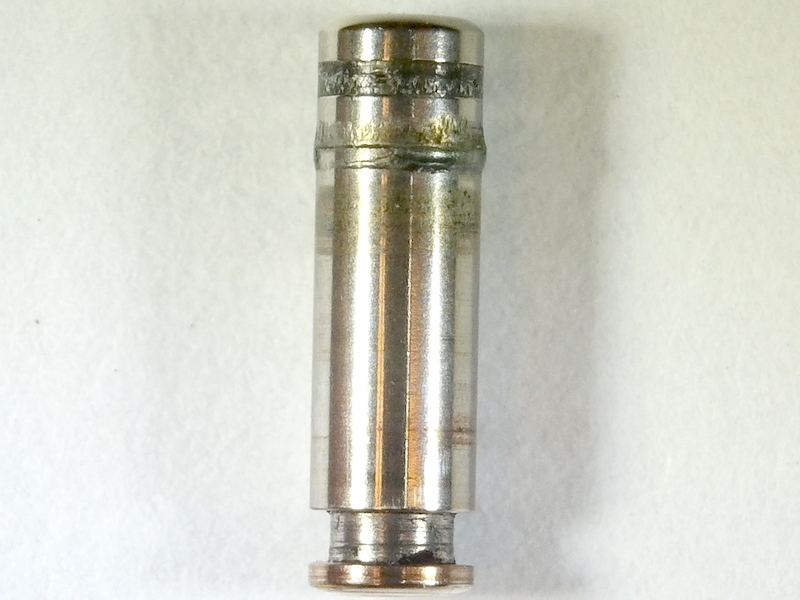

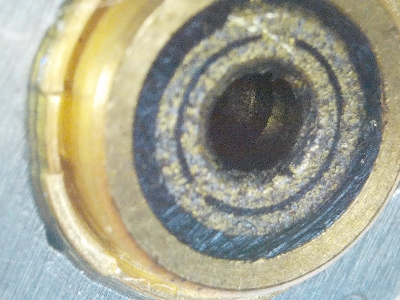

Das defekte Laufwerk zieht die DVD ein, dreht aber die Spindel nicht
mehr. Auch der Auswurf funktioniert. Sobald die DVD eingezogen ist, oder
auch wenn man eine DVD "simuliert" indem man die vorderen Kontakttaster
zur Seite drückt, dann sieht man das der Galvanometerantrieb des
Abtastkopfes sich im Sekundentakt auf und ab bewegt. Ich würde das als
den Versuch einer Fokusierung auslegen, aber ich kenne mich mit
DVD-Laufwerken leider null aus. Aus dem Laufwerk wurde nie gewaltsam
etwas entfernt oder eingebracht, ich schließe also, auch nach optischer
Begutachtung, einen mechanischen Defekt (klemmen) aus.

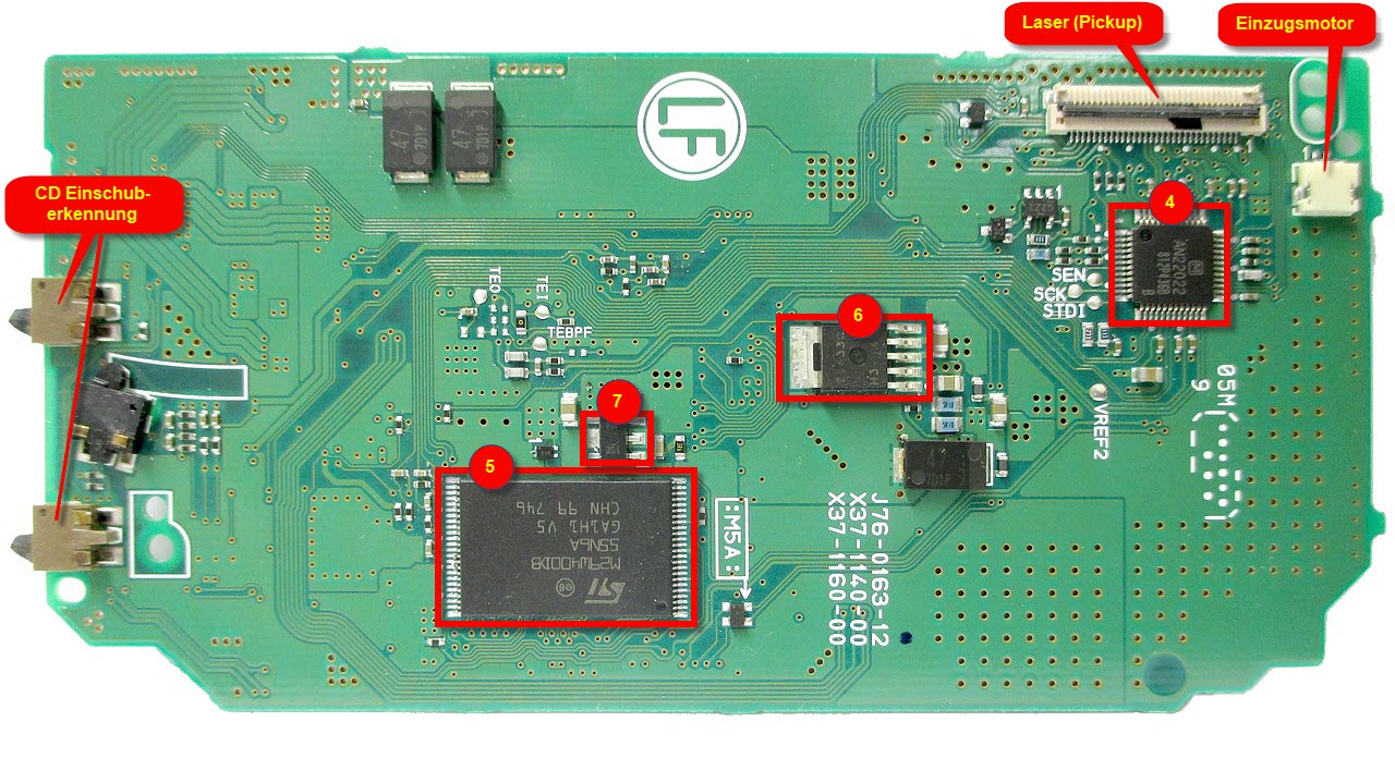

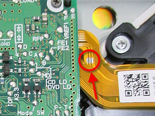

Zudem fällt auf das ein Chip extrem heiß wird. Es ist ein kleiner TQFP48
mit der Bezeichnung "AN41204". Als Herstellerlogo ein [M] (laut Internet
von Panasonic).

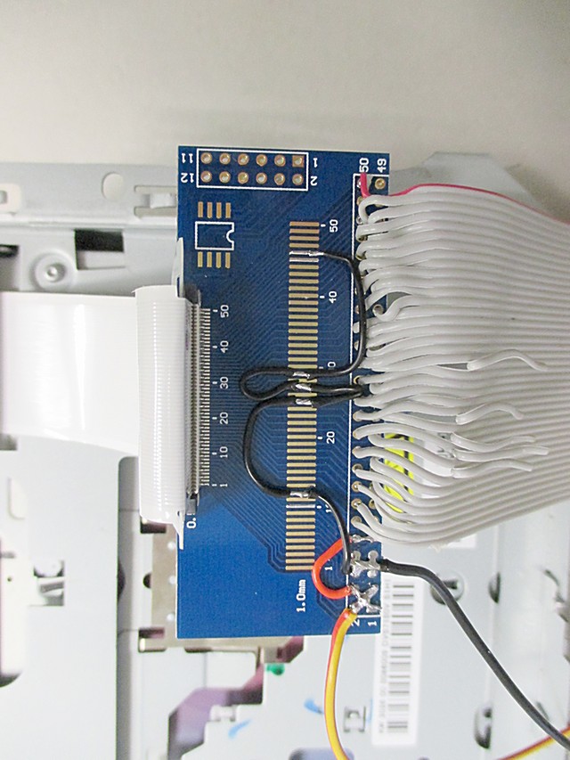

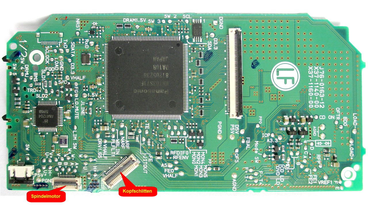

Zum testen habe ich mir einen Adapter gebaut um das Laufwerk an einem PC
zu betreiben. Der Adapter konvertiert die Pins vom FCC-Leiterbahnkabel
zu einem Standard-IDE Stecker den ich wiederum an einen
IDE-zu-USB-Adapter angeschlossen habe. Das neue Laufwerk wird damit
problemlos erkannt und ich kann damit auch DVDs abspielen. Beim defekten
Laufwerk stellen sich die genannen Probleme ein.

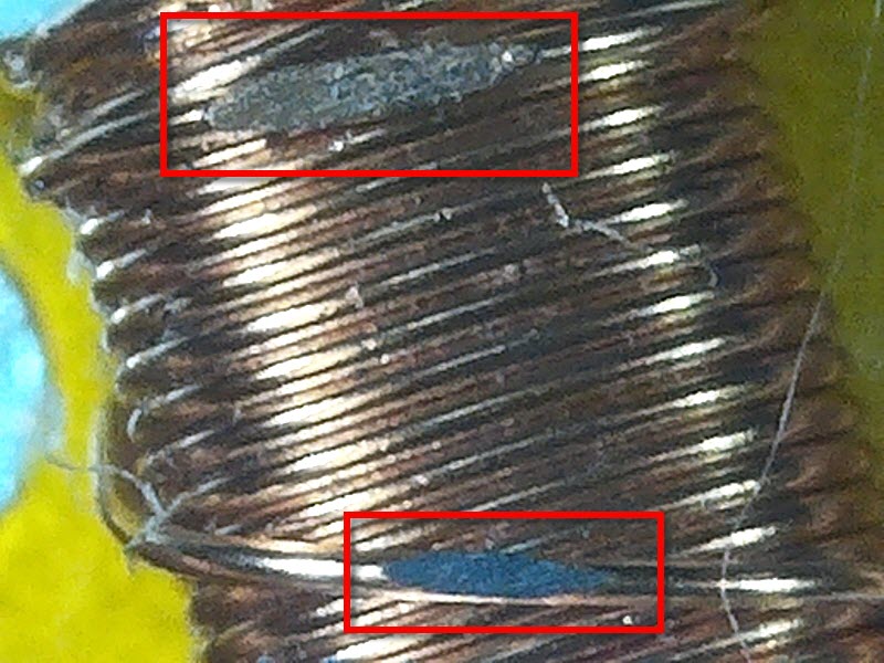

Wo könnte/sollte ich anfangen zu suchen? Könnte dieser Chip hinüber
sein? Oder das was er ansteuert, z.b. der Laserkopf? Entsteht die Hitze
durch einen Kurzschluß einer der filegranen Spulen im Laufwerk?
Das beste wär natürlich, dieses Problem wäre bekannt und jemand weiss
was da hin ist und zu tauschen ist.
In der Hoffnung wieder was dazulernen zu können bedanke ich mich
schonmal vielmals für Eure Hilfe!
Vermutung:
Das Laufwerk schaltet den Spindelmotor erst ein, wenn über die Optik ein
eingelegtes Medium erkannt wird.
Wenn z.B. der Laser verreckt ist, funktioniert das nicht mehr ...

Richtig vermutet. Nennt sich Focus Search und ist seit frühester
Steinzeit der optischen Laufwerke (lies: seit den ersten CD-Playern)
quasi-Standard.
Defekte Motor-Treiber (AN41204) oder defekte Motoren kommen schon mal
vor, also erstmal rausmessen, ob Focus Search OK. Sollte sich am IC
messen lassen.
von Teo D. (teoderix)
ich wer sonst schrieb:
> Richtig vermutet.
Na dann erst mal die Linse putzen und mal vorsichtig rein pusten. Nich
das da ein Flusen drinsteckt.
Hat ca. zu 90% zum Erfolg geführt. :)

von ich wer sonst (Gast)
Teo D. schrieb:
> Der MN103S71F könnte ein Spannungsregler sein(?).
Himmel nein. Das ist ein gängiger Proz für solche Laufwerke, wird auch
von anderen Herstellernn verbaut. Wären auch nur ein ganz wenig zu viele
Pins für einen Spg.-Regler.

Danke! Ja, hab mir das Datenblatt mal runtergeladen und ich muss wohl
doch das Laufwerk mal zerlegen und nachschauen/messen denn das ein
defekter Chip heiß wird... da ist doch wahrscheinlicher das der Motor
blockiert und der Chip daher überlastet wird, oder?
Wie würdest Du das "rausmessen"?

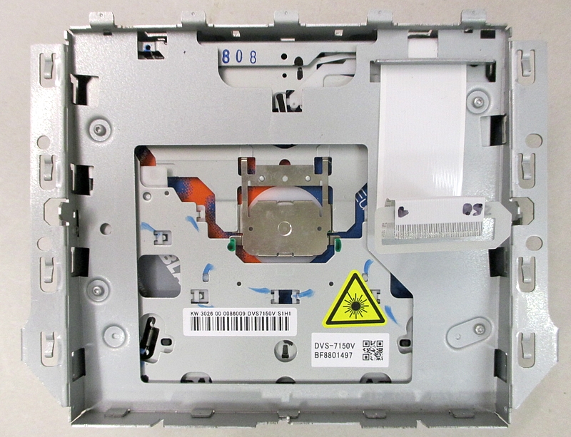

Je nach DVD-Lauwerk kann es vielleicht Probleme beim Zerlegen geben,aber
deinen Bildern zu urteilen muss man scheinbar nur das obere oder untere
Abdeckblech entfernen.
Sollten die Kabel so zugaenglich sein wie auf den Bildern,besteht die
groesste "Schwierigkeit" darin sie unbeschaedigt abzuziehen.Dazu muss
man lediglich wissen,dass die Stecker auf den Boards ueber eine
Entriegelung verfuegen:kleine Plastikschieber oder Hebel.Also zuerst
vorsichtig mit dem Fingernagel oder Schraubendreher diese Entriegelungen
loesen,dann das/die Kabel herausziehen.Keine Gewalt anwenden.Ein
beschaedigter Stecker laesst sich nicht mehr reparieren....

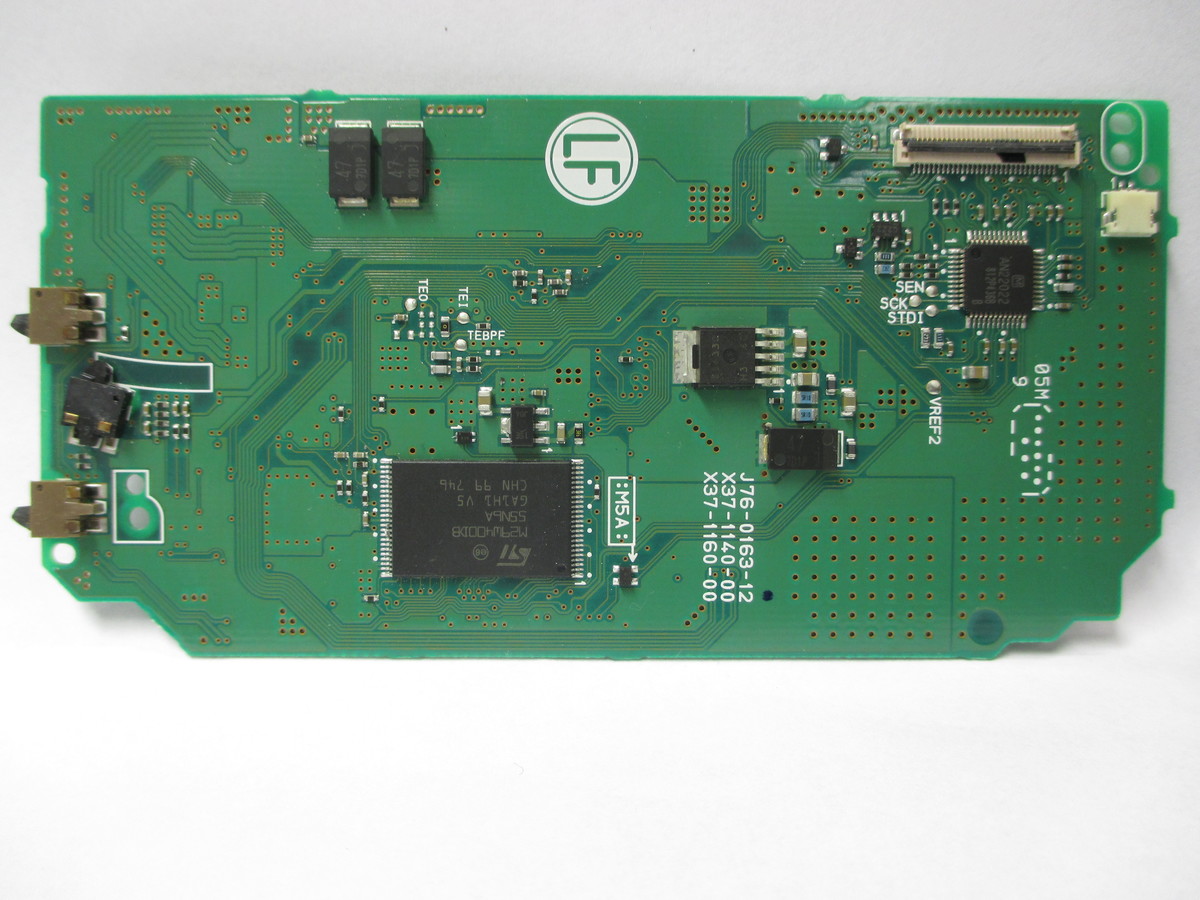

Ich habe von der Platine nochmal hochauflösende Fotos gemacht. Da sind
zig Messpunkte, teils sogar mit Soll-Werten? drauf zu erkennen. Wo
könnte denn dieses genannte "Fokussignal" sitzen?
Der Laser ist am FCC-Stecker auf der Unterseite der Platine befestigt.
Darüber befindet sich der für den Einzugmotor.
An dem leicht schräg stehenden FCC-Stecker in der Mitte der Platine
befindet sich der Stecker für den Spindelmotor, welcher kein einfacher
DC Motor ist, da gibt es diverse Anschlüsse. Darunter dann ist noch ein
FCC für den Schlitten und darunter dann die Microtaster für den Einzug.

von Olli Z. (z80freak)
Habe die Bauteile mal soweit identifiziert:
==== (1) Panasonic MN103S71F ====
  * Funktion:
  * Beschriftung: "Panasonic MN103S71F"
  * Gehäusetyp: TQFP176
==== (2) Panasonic AN41204A ====
Treiber-IC für den Spindelmotor als auch den Schlittenmotor.
  * Funktion: Optical Disc Motor Drive IC
  * Beschriftung: "[M]  AN41204  75IP450A"
  * Gehäusetyp: HQFP48
//The AN41204A optical disc motor drive IC incorporates a 1-channel
3-phase full-wave PWM motor driver featuring low vibration and noise as
well as a 5-channel PWM output driver for linear input. Integrating a
spindle driver and channel driver on a single chip.//
==== (3) ====
  * Funktion:
  * Beschriftung: "S240  S04A  VHS069"
  * Gehäusetyp: TSSOP8 (oder VSSOP8)
==== (4) Panasonic AN22022 ====
:?: Vermutlich ein Verstärker für den Laser
  * Funktion:
  * Beschriftung: "[M]  AN22022  812P436B / B"
  * Gehäusetyp:  TQFP48
==== (5) ST M29W400DB ====
  * Funktion: 4 Mbit (512 Kbyte) Flash memory with bottom boot block
  * Beschriftung: "ST / M29W400DB"
  * Gehäusetyp: TSOP48
Leider ist es mir noch nicht gelungen an ein Datenblatt des MN103S71F
und AN22022 heran zu kommen.
Hier habe ich im Netz ein weiteres, interessantes Service-Manual zu
einem Pioneer DVD-Laufwerk gefunden:
https://sw3310.smartweb-static.com/upload_dir/docs/Service-manual/RRV4646_CDJ-2000NXS2.pdf
Das verwenden denselben "Chipsatz" wie das meinige, sprich die gleichen
Komponenten.

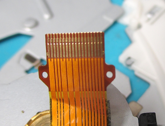

Die Laserdioden sollen sehr EMV empfindlich sein. Es gibt wohl bei jedem
Pickup am FCC Kabel irgendwo einen Kurzschlußpunkt, welchen man vor dem
demontieren verlöten und anschließend wieder auflöten sollte.
Könnte wohl dieser hier im Bild sein?!
Hier sind 3 Kontakte zu sehen. Ist das vielleicht einmal die
Infrarot-Laserdiode und einmal der Sichtbare?
Jo, ist wohl so, wie man auf dem Bild eines neuen Pickups gut erkennen
kann. Der "Löt-tropfen" muss nach dem Einbauen runtergesaugt werden.

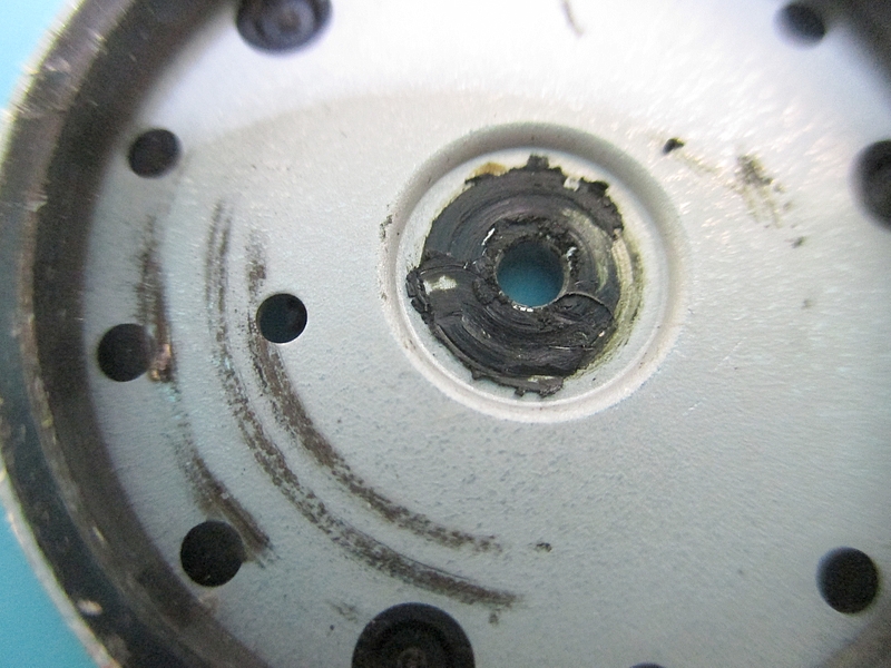

So, einen Schritt weiter! :-)
Habe heute mal den Schlitten samt Pickup (eine Einheit, das "schwarze"
Ding in den Fotos ganz oben) vom defekten Laufwerk mit dem von einem
Intakten  Laufwerk gewechselt. Der Pickup vom defekten Laufwerk läuft
auf in dem anderen Case einwandfrei. Der vom intakten Laufwerk im Case
des defekten, lässt das Laufwerk nicht hochdrehen.
Damit dürfte wohl klar sein das der Spindelmotor beim defekten Laufwerk
defekt ist und nicht der Pickup.
Der Motor ist etwas komplizierter aufgebaut und hat ein 14-poliges
FCC-Kabel dran. Ob die zu sehende Bechriftung den Motortyp angibt kann
ich nicht sagen, aber der Flansch bildet mit dem Motor eine Einheit.
Auch würde mich das Pinout des Motors interessieren um mal nachzumessen.
Müsste ja irgendwo nen Spulenschluß haben oder Hochohmig sein.
Hab ihn mal ausgebaut und für mein Gefühl blockiert der Rotor. Er lässt
sich sehr schwer drehen. Müsste ja eigentlich ganz leicht gehen.
> FCC-Kabel dran
auch das wird ein 3~ Motor sein.
Du siehst auf dem Folienleiter 4 dickere Leiterbahnen,
die jeweils über 2 Pins gehen. Die dürften dafür sein.
dann mindestens noch ein Tacho-Signal das verarbeitet werden will.
wieviel Elektronik hats am Motor dran?
Richtig.
Ja genau, hatten wir ja oben schon geklärt :-)
Vermutlich drei Stück. Und einen Taster.
Garnichts, man sieht auf der kleinen Platine nur den Motor und den
Taster, keine Bauteile. Die Hall-Sensoren liegen unterm Rotor.
Ich mach heute Abend nochmal ein Bild von der Oberseite mit dem
Disc-Teller drauf.

Zuerst ist mir wohl die Ursache für den Ausfall ins Auge gesprungen,
denn der Deckel zeigte innen deutliche Schleifspuren, was ich ja auch
beim drehen festgestellt hatte, das es um einen bestimmten Winkelbereich
herum einen richtig massiven Widerstand gab. Zur besseren Ansicht habe
ich diesen Bereich in mehreren Vergrößerungen fotografiert
("dvs-7150_rotorkappe_innen*.jpg").
Auf der Mikrosopaufnahme erkennt man deutlich Kupferablagerungen. Daher
habe ich mir die Spulen mal näher angesehen und dabei ist das Problem
gut zu erkennen: Ein guter Teil der Anschlußadern, welche über die
Wicklungen verlaufen sind angeschliffen
("dvs-7150_statorspulen_abrieb*.jpg"). Das allein hat wohl nicht zum
Ausfall geführt, aber wenn dadurch mehrere Spulen kurzzeitig
kurzgeschlossen werden, dürfte der Gleichlauf des Motors massiv gestört
worden sein. Zum anderen brems ihn der mechanische Widerstand aus.
Die Motorwelle hat am unteren Ende, welcher im Statorlager sitzt eine
Nut. Keine Ahnung was hier mal drumherum war. Entweder nur Lagerfett,
oder ein Ring aus Kunststoff oder Metall der die Welle im Lager hielt.
Ins Lager kann man nicht so richtig reinsehen. Unterm Mikroskop erkennt
man das auch im Lager selbst eine Nut ist. Das Lager hat innen eine
Sinterbuchse, braucht also eigentlich keine Schmierung. Ich denke in der
Nut war einfach ein Federring der verhindert das sich der Rotor vom
Lager löst.
In der Rotorkappe war die Welle wohl nur eingesteckt. Etwas unterhalb
der Spitze erkennt man an der Welle einen kleinen Wulst. Bis hier hin
kann man die Rotorkappe aufstecken. Die Magneten halten die Kappe schon
ganz ordentlich fest und dadurch lässt sich der Teller auch nicht so
leicht drehen, als wäre da ein einfacher Bürstenmotor drunter.

Was mich irritiert ist das am Rotorteller keine kreisförmigen
Schleifspuren zu sehen waren.
Wie auch immer, der Motor ist eindeutig hin und reparieren kann man an
sowas wohl auch nichts.
Hole mein Thema mal wieder hoch. Ich würde nun anfangen zu messen.
Weiter oben hatte ich ja bereits mal die Platine von beiden Seiten
abgelichtet und markiert. Gut zu erkennen sind ja die zahlreichen,
beschrifteten Messpunkte.
Im Internet auf div. Seiten habe ich versucht an Service-Manuals zu
kommen mit Laufwerken, bzw. Geräten die ein solches Laufwerk oder den
Panasonic Chip drin haben. Das war bislang leider erfolglos. Das
Laufwerk ist ja scheinbar von Kennwood, also habe ich da mal geschaut,
auch so im Zeitraum 2005-2010 wo das in dem Radio verbaut wurde. Ebenso
bei Geräten von Panasonic.
Ich denke das sowas wie "FE" (Focus-Error) und "TE" (Tracking-Error)
durchaus interessant sind, nur was messe ich denn da genau?
Auf dem Board erkennt man gleich zwei, "FE1" und "FE2", aber auch einen
"FE" und einen "TE".
Jemand mit Sachverstand sagen die ganzen Kürzel sicher was die man da
findet. "CD LD" und "DVD LD" könnte ja vielleicht für den Laser sein?
Im rechten Teil unterhalb vom FFC-Stecker:
- "LOAD-" und "LOAD+" sind vermutlich der Einzugs/Auswurfmotor
- "OFTR" =>
- "BD0" =>
- "CD ON" =>
- "RFP" =>
- "A" =>
- "B" =>
- "C" =>
- "D" =>
- "E" =>
- "F" =>
- "MD" =>
- "REF1" =>
- "FE", "FE1", "FE2" => Focus-Error
- "CD LD"
- "DVD LD"
- "F-"
- "F+"
- "T-"
- "T+"
- "Mode SW"
- "FBAL"
- "PP0"
- "IOP"
- "A3.3"
- "OFS"
- "D5V" => +5V für Digital-Elektronik
- "P5V" => +5V für Motor-Elektronik (Power)
- "PGND" => GND für Motor-Elektronik
Dann im Uhrzeigersinn rund um den MN103S71F:
- "PPI"
- "MON0" .. "MON5"
- "AS"
- "FE0"
- "VHALF"
- "RFDIF0"
- "RFENV"
- "FE" => Focus Error
- "JITOUT"
- "TE" => Tracking Error
- "ARF"
- "NARF"
- "WBLIN"
- "PLFLT1"
- "VHALF"
- "DRV1.65" => Hier liegen 1,65V an
- "V"
- "W"
- "U"
- "H+"
- "W-"
- "W+"
- "A+"
- "A-"
- "B+"
- "B-"
- "V-"
- "V+"
- "U-"
- "U+"
- "H-"
- "P5V" => wie oben +5V für Leistungselektronik/Motore
- "PGND" => GND für P5V
- "SW 1" => Erkennt ob versucht wird eine CD einzuschieben
- "LIM SW"
- "JLINE"
- "LO.MUTE"
- "FG"
- "1.5V" => Hier liegen konstant 1,5V an
- "VHALF"
- "SPD"
- "GND
- "LOAD"
- "FOD"
- "SLD1"
- "SLD2"
- "BMS"
- "TRD.."
- "DRMU"
- "SW 4"
- "SW 5"
- "SCLOCK", "SDATA"
- "TxD", "RxD"
- "D3.3" => Hier liegen 3,3V an, vermutlich für die ICs
- "SCL", "SDA" => Könnte der I2C-Bus von dem VSSOP-8 Chip sein was
wiederum ein EEPROM sein könnte
https://www.ablic.com/en/doc/datasheet/automotive_serial_eeprom/S24CS01A_02A_04A_H_E.pdf
- "SW 2"
- "SW 3"
- "DRAM1.5V" => Hier leigen 1,5V an. Evtl. hat der Chip intern ein DRAM
für einen Fifo-Buffer welcher extra eine Versorgungsspannung von außen
benötigt?
Auf der Platinenunterseite (wie dämlich hier Messpunkte anzubringen...):
- "TE0", "TEI"
- "TEBPF"
- "SEN", "SCK", "STDI" => Serial-Bus vom AN22022
- "VREF2"
Der für dich interesanteste Messpunkt dürfte 'RFENV' sein, denn das ist
das Nutzsignal vom Laserpickup. Da aber der Abgleich komplett digital
erfolgt, ist das alles eher für die Wissenschaft. An RFENV steht ein HF
Band mit möglichst konstantem Pegel (sieht so aus wie das Kopfsignal
eines Videorecorders, wer sowas noch kennt).
Regelmässige Einbrüche auf dem RF Signal deutet auf Probleme mit

von DerEinzigeBernd (Gast)
Könnte damit zu tun haben, daß DVD-Laufwerke zwei Laserdioden etc.
haben, eine für DVDs, und eine für CDs, und aufgrund des
unterschiedlichen physikalischen Aufbaus von DVDs und CDs auch mehrere
Focusebenen unterstützen. Bei CDs wird die komplette Kunststoffscheibe
durchleuchtet und die reflektierende Schicht liegt auf der Labelseite
unter einem dünnen Schutzlack. Bei DVDs liegt die reflektierende Schicht
in der Mitte, d.h. die zu durchdringende Schichtdicke ist nur halb so
groß. Dual-Layer-DVDs haben noch eine semitransparente Schicht vor der
eigentlichen Schicht, was das Focussieren noch mal 'ne Nummer spannender
macht.
Ich habe die SDA/SCLK zurück gemessen, die liegen wie schon erwartet an
dem EEPROM oben rechts vom µC. Da kommt nach dem Einschalten mal etwas
über den Äther, das habe ich mitgeschnitten und angehangen. Aus den 3
reads habe ich noch ein Binärdatei gemacht, zur besseren Einsicht.
Vielleicht kann ja irgendjemand was zum Inhalt erklären oder damit
anfangen?

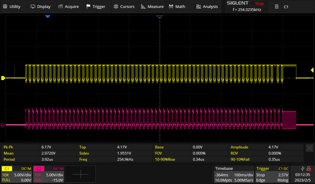

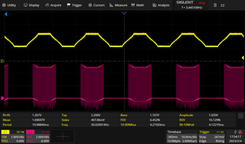

Ok, beim ersten meiner Bastelgeräte konnte ich ganz klar einen defekten
Motor Treiber IC (AN41204) diagnostizieren. Der bekam für den
Schlittenmotor zwar Signale vom Mikrocontroller, gab aber trott
anliegender Stromversorgung und Freigabesignal an den Treiberausgängen
nichts raus. Den Chip gegen einen neuen gewechselt und schon schnurrte
das Laufwerk wieder.
Nun habe ich mir den nächsten Kanditaten (Platine) vorgenommen, mit
derselben, funktionierenden Mechanik. Da rattert der Schlitten nur
anstelle zu verfahren. Treibersignale liegen hier scheinbar sauber an,
zumindest sieht es vom Spannungsverlauf her so aus wie bei einer
funktionierenden Platine.
Nach dem einschalten legt der Mikrocontroller einfach eine feste Sequenz
für die Schlittenbewegung an. Diese soll den Schlitten ganz nach innen
und dann ein kleines Stück zurück auf den Anfang der TOC-Area fahren.
Die Sequenz ist statisch, sprich da wird scheinbar auch nichts geprüft m
Sinne eines Positionsfeedbacks, zumindest nicht am Mikrocontroller. Beim
defekten Board bewegt sich der Schlitten nicht, oder nur manchmal für
einen Millimeter um dann nur noch im Takt der Schrittmotorsignale hin
und her zu rattern, so als gäbe es ein mechansches Problem (Mitnehmer am
Schlitten oder Motor,selbst). Das kann ich aber definitiv ausschließen,
da ich ja weiss das die Mechanik ok ist (mit anderem Board getestet).
Werde nun auch auf Verdacht man den Motor Ic tauschen, kann mir das aber
nurr bedingt vorstellen, was sollte zu diesem Problem führen? Hätte der
nicht mehr genug Kraft den Motor zu treiben müsste die Ausgangsspannung
doch einbrechen auf dem Oszillogramm?
Habe zum Vergleich auch nochmal den Ausgangspegel eines intakten Boards
angefügt.
