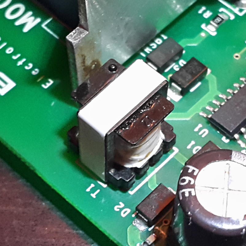

Hallo, ich versuche mich gerade an der Reparatur eines defekten Waschmaschinennetzteils. Es ist eine simple Schaltung auf Basis des ST VIPER16L [1]. Die Primärwicklung des Schalttransformators (auf Seite der gleichgerichteten 230 VAC, zwischen Pins 1 und 2) ist hochohmig, was natürlich nicht der Fall sein sollte, d.h. er ist defekt. Hat jemand einen Tipp für mich, wie man einen passenden Ersatz finden könnte? Leider hat er keine Typbezeichnung, auf der Oberseite ist lediglich "28 x 1543" aufgedruckt. Die Abmessungen sind ca. 10x10x11 mm, der Abstand der äußeren Pins beträgt 7,62 mm. [1] https://www.st.com/content/st_com/en/products/power-management/ac-dc-converters/high-voltage-converters/viperplus/viper16.html
Johannes schrieb: > Leider hat er keine Typbezeichnung, Trafos werden kundenspezifisch gewickelt, den gleichen findest du also nur in Schrottplatinen. Es gibt aber Standardware. > Hat jemand einen Tipp für mich Nee, natürlich nicht, wenn du nicht mal sagst, welche Ausgangsspannung denn das Netzteil liefern soll. So 6 W bei 60kHz, das könnte für 24V so einer tun https://katalog.we-online.de/pbs/datasheet/750871010.pdf Passt natürlich nicht auf die Lötpunkte.

Ich bezweifle, dass der Trafo, oder Übertrager defekt ist. Löte den mal aus und mess nochmal. Am besten mit Messclips. Evtl. Kontaktproblem, oder Lötstelle faul. Aber den Trafe lynchen, glaub ich nicht. Lass mich aber auch eines Besseren belehren.
Trafo auslöten, Kern zerlegen und dann die Wicklungen zählen (abwickeln). Gewicht oder Länge des Drahtes ermitteln. Auf die Wickelrichtung (rechts-oder links rum), also die Polarität der Anschlusspins achten. Mit einem passenden Messwerkzeug (Schieblehre, besser Messschraube) die Drahtstärke messen. Alle Daten dokumentieren, damit man nicht ins schleudern kommt. Passenden Kupferlackdraht besorgen und dann wieder neu stramm bewickeln wie es ursprünglich war. Zwischen Primär- und Sekundärwicklung eine Lage Kaptonband wickeln (kleben) zur Isolierung. Bei den Drahtenden den Lack abkratzen damit man die wieder an die Pins anlöten kann. Dann kann man den Trafo wieder einlöten.

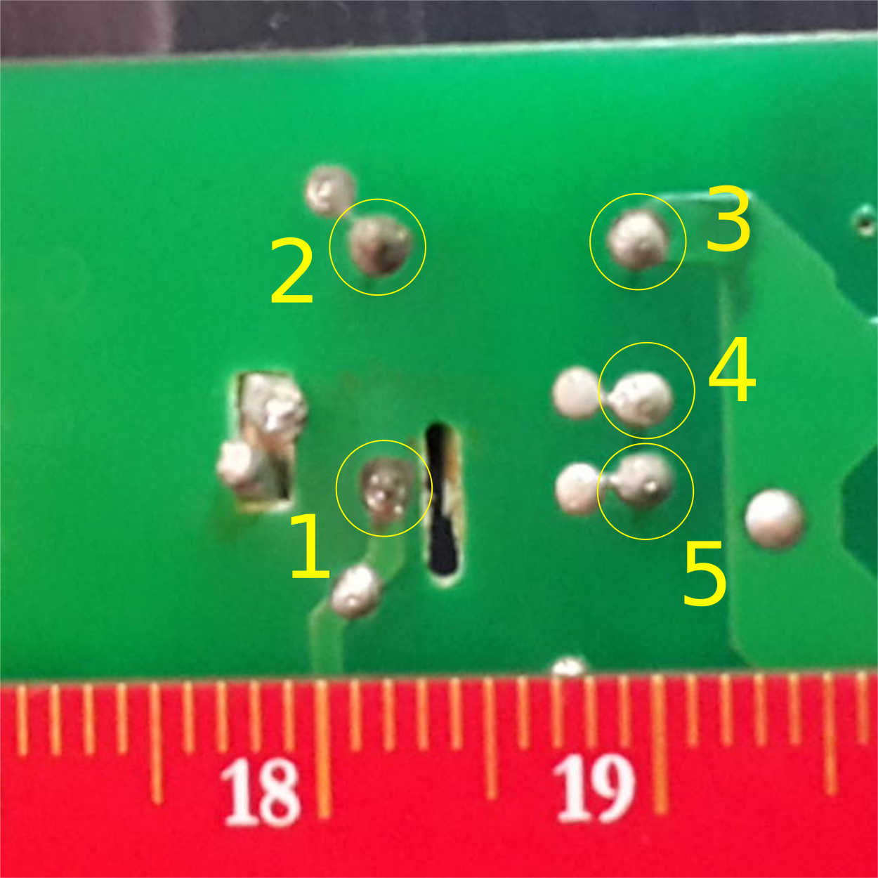

z.B. die mit 1 gekennzeichnette Lötstelle, kann was haben. Wie gesagt, ich würde drauf tippen, das der ok ist, aber ich geb auch nach. Meins ja nur gut.
Johannes schrieb: > Die Primärwicklung des Schalttransformators (auf Seite der > gleichgerichteten 230 VAC, zwischen Pins 1 und 2) ist hochohmig "Hochohmig" ist eine weitestgehend schwammige Info. Aber egal, der Trafo ist höchstwahrscheinlich heile. Oder ganz. Löte mal die Lötstellen fest; wenn das nichts bringt, finde den Fehler.

Schau Dir mal den Draht an den Pins an, ob da nicht einer abgebrochen ist. Das hatte ich nun schon 3 Mal bei Akkuladegeräten von Hitachi Werkzeug. Drei identische Ladegeräte, drei mal der gleiche Fehler. Draht am Pin abgebrochen an der Drossel eingangsseitig.

Danke für die vielen Antworten! Was ihr schreibt klingt weitestgehend plausibel. ;-) Ich hatte erst den VIPER16L in Verdacht, hab aber der Gewohnheit entsprechend alle passiven Bauteile durchgemessen, und bin dadurch auf den defekten Transformator aufmerksam geworden. Magnoval schrieb: > Schau Dir mal den Draht an den Pins an, ob da nicht einer abgebrochen > ist. Guter Punkt. Rein optisch sehen die Verbindungen gut aus. Werde ihn trotzdem sicherheitshalber auslöten und unters Mikroskop legen. Das mach ich aber heute nicht mehr. Auf Abwickeln hab ich keine große Lust, wenn alle Stricke reißen ist es aber einen Versuch wert. Dann sollte man ja auch sehen, ob der Draht der Primärwicklung unterbrochen ist. Der Aufbau des Netzteils ist simpel. Anbei der Schaltplan, den ich "reverse engineered" habe. Matthias S. schrieb: > In dem Fall solltest du überlegen, ob du da nicht ein kleines > Fremdnetzteil reinstrickst. Anscheinend liefert der Trafo 2 Spannungen, > vermutlich einmal 5V und einmal 12V oder so für die Relais. Ja, das wäre eine Option. Den ersten Spannungswert hab ich mit ca. 15 V berechnet, der zweite ergibt sich aber nur aus den Trafowicklungen. Evtl. kann ich aus der Steuerplatine noch ein paar Rückschlüsse ziehen. Leider ist die deutlich komplexer.

Also ich habe jetzt nicht alle Anfeindungen hier durchgelesen, dafür habe ich so einen Schaden aber schon repariert. Erstens geht bei solchen Trafos sehr gerne mal die Primärwicklung kaputt. Die ist bei den Dingern nämlich aus so dünnem Draht gewickelt, daß sich die Energie aus dem Zwischenkreis oder bis der 16A-Automat hinter der Steckdose auslöst, für das Ding in etwa so anfühlt, wie wenn in euren Streitfressen eine Stange Dynamit zündet. Da klappt euch auch der Unterkiefer runter. Zweitens Draht wiegen oder so'ne vereinfachenden Ideen kann man getrost vergessen. Die Primärwicklung sind ein paar Milligramm Kupfer, ich will den sehen, der eine so genaue Waage hat, daß er das Gewicht einer einzelnen Windung bestimmen kann. Es geht nur, indem man den Trafo sorgsam zerlegt und dabei den Aufbau genauestens dokumentiert. Anschlüsse der Spulen, Anzahl der Windungen, Wickelsinn und wo Isolationsfolien zwischenliegen. Manchmal findet man auch exotische Schutzmaßnahmen wie eine auf Masse gelegte offene Windung aus Kupferblech, das muß hinterher alles genau so wieder zusammen, damit der Trafo weiterhin die Anforderungen an die sichere galvanische Trennung der Sekundärseite vom Netz erfüllt. Wenn das Ding verklebt ist, mal 5 Minuten in kochendes Wasser schmeißen. Meistens bekommt man den Kern dann (in heißem Zustand) auseinander. Etwaig vorhandene Folien außen vorher entfernen, die stören sonst. Es gibt aber auch so schwarzen Kleber, den man gar nicht auseinanderbekommt oder nur mit extrem viel Hitze (große Gefahr, den Kern dabei zu zerbrechen, der hält nicht viel aus). Dieses Zeug hält sogar einem wochenlangen Baden in Aceton stand.

Nochmal danke für die "lebhafte" Diskussion meines Problems. Auch nach Auslöten des Trafos war mit dem bloßen Auge keine Unterbrechung der Kontakte an den Beinchen zu erkennen. Unter dem Mikroskop wirkten die Anschlussdrähte aber auf beiden Seiten der Primärwicklung etwas "vergammelt". Bei Reinigung mit Isopropylalkohol und einem Pinsel lösten sich die gammeligen Stellen der Drähte regelrecht auf. Die Kontakte der Sekundärwicklungen sind interessanterweise noch völlig in Ordnung. Die verbliebenen Drahtenden habe ich mit zwei Litzenäderchen fixiert und dann mit einem Stückchen angelöteten Silberdraht bis zu den Beinchen verlängert. Dafür braucht man ruhige Hände. ;-) Der Widerstand beträgt jetzt 3,6 Ohm, was aus meiner Sicht (und in Übereinstimmung mit einigen der bisherigen Kommentare) ein plausibler Wert ist. Das Netzteil funktioniert auch wieder und liefert bei VOUT_A = 14,6 V und VOUT_B = 8,0 V. Die Wieder-Inbetriebnahme der Waschmaschine steht zwar noch aus, aber ich betrachte das Problem als gelöst. Danke für eure Beiträge!
Na siehste. Doch nur an den Anschlussbeinchen. Sowas kenn ich. Kommt von Wärme und Kälte, sowie Erschütterung. Gutes Gelingen bis zur Inbetriebnahme.
Thomas schrieb: > Na siehste. Doch nur an den Anschlussbeinchen. Sowas kenn ich. Kommt von > Wärme und Kälte, sowie Erschütterung. Und wieder Unsinn. Die Dinger sind durch Feuchtigkeit abgegammelt, das kommt bei so dünnen Drähten schon mal vor.

Hier mit einiger Verspätung noch der Nachtrag, dass die Waschmaschine wieder läuft. Sie ist vom Typ AEG Lavamat L79489FL und wurde 2015 hergestellt. hinz schrieb: > Die Dinger sind durch Feuchtigkeit abgegammelt, das > kommt bei so dünnen Drähten schon mal vor. Ja, ich hätte auch auf Feuchtigkeit getippt. Aber schon komisch, dass die anderen drei Kontakte des Trafo keinerlei Zeichen von Korrosion zeigen. Die betroffene Seite befindet sich allerdings in unmittelbarer Nähe zum Kühlkörper des Gleichrichters, evtl. haben die dadurch bedingten größeren Temperaturschwankungen auch eine Rolle gespielt. michael_ schrieb: > Aber konntest du erkennen, ob der Übertrager zur Potentialtrennung > dient? In WaMa eigentlich nicht üblich. Nein, es gibt keine Potentialtrennung. Sollte auch aus dem von mir geposteten Schaltplan ersichtlich sein.
Vielleicht hatte der primärseitige Draht Bio-Lack.
Sobald der Lack feine Risse hat, fault das Kupfer darunter in feuchter Atmosphäre weg. Sieht man auch bei dicken Kupferlitzen im Auto, wenn die Hülle einen Riß hat. In der Waschmaschine gehört sowas unter Guß.
