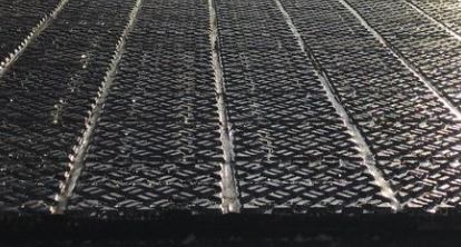

Forum: Offtopic Solmove Solarfahrradweg
von Holger L. (max5v)
Es handelt sich bei Solomove um einen Solar Fahrradweg, welcher zur Zeit
in Erftstadt bei Köln getestet wird.
Nun hatte ich bei David Jones vor ein zwei Jahren bereits ein paar
Videobeiträge zu diesem Thema gesehen (in dem Fall Solar Roadways), in
denen recht plausibel erklärt kein gutes Haar daran gelassen wurde.
Dieses Projekt wird durch die Nationalen Klimaschutzinitiative
gefördert, also irgend was muß da ja dran sein.
Da stellt sich mir die Frage ob es wirklich etwas taugt?
https://edison.handelsblatt.com/erleben/solmove-deutschlands-erster-solarradweg-fuehrt-in-eine-welt-ohne-ladestationen/23621320.html?ticket=ST-1716682-RWaTWC1IBkHbcGs1Yrbj-ap4
http://www.solmove.com/blog/
https://www.bmu.de/pressemitteilung/svenja-schulze-eroeffnet-den-ersten-solarradweg-deutschlands/

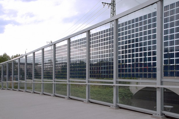

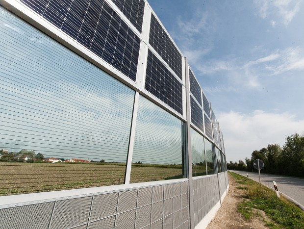

von Vn N. (wefwef_s)
Einfacher, billiger und mit vorhandener Technologie möglich wäre es ja,
die (zumindest in Österreich fast an allen Autobahnen) vorhandenen
Lärmschutzwände mit Solarpaneelen auszustatten... zumindest an
Autobahnen mit Ost-West-Verlauf wäre da auch die Südausrichtung absolut
kein Problem.
Aber dafür gibts halt keine schicke Startup-Förderung.
