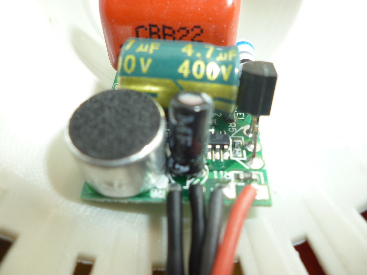

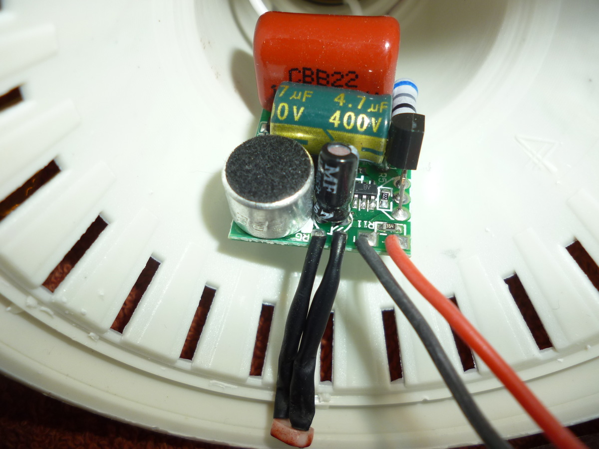

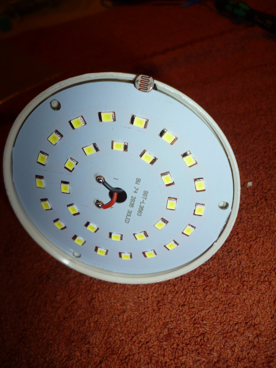

Anbei Fotos eines LED-Bewegungsmelders aus China. Selbstverständlich läßt die Funktion zu wünschen übrig, die Helligkeit ist aber gut. Kann jemand etwas zu dem Aufbau dieses Teils sagen?

Sieht m.a. nicht nach Radar aus . Ich kann da nur einen Fotowiderstand
und ein Mikrofon erkennen.
MfG Spess
Radar? Anhand des Elektret-Mikrofones würde ich eher auf Geräuschaktivierung tippen... Radar-Lampen sehen von innen ein bisschen anders aus. Clive hat dazu ein paar gute Videos: https://www.youtube.com/watch?v=FgdXRLjYkc4
kein Bewgungssensor zu sehen nur nen Lichtsensor. aber was macht das Elektretmikrofon in der Leuchte??
Dirk S. schrieb: > kein Bewgungssensor zu sehen nur nen Lichtsensor. > aber was macht das Elektretmikrofon in der Leuchte?? Klatschschalter oder eben Aktivierung bei Geräusch. Lampe an = !hell && Geräusch;
Das Teil geht beim Einschalten kurz an und direkt wieder aus. Wenn man auf den Sensor klopft geht sie für eine Weile an. Laut Beschreibung jedenfalls Radar....
Ken K. schrieb: > Laut Beschreibung > jedenfalls Radar.... Glaub was du willst, aber das ist KEIN Radar! Radar-Modul: Beitrag "Radarsensor Innenleben - Fragen" Mikrofonkapseln: https://www.google.de/search?q=mikrofonkapsel&source=lnms&tbm=isch&sa=X&ved=0ahUKEwie-6DJ2uXeAhUQElAKHTnyA8QQ_AUIECgD&biw=1512&bih=806

>>Laut Beschreibung jedenfalls Radar.... > > Vielleicht haben die Chinesen eine andere Vorstellung von Radar? Die haben Google ... da wird aus Frauenhaus schon mal ein Freudenhaus!
Es ist echt eine Licht-/ Geräusch LED-Lampe. Wenn stockdunkel reicht leichtes Schnipsen....dann leuchtet das Teil 30s....Was muß ich überbrücken für Dauerlicht? Dann erfüllt es wenigstens den normalen Zweck richtig...
Mach' mal ein Foto daß man die Beschriftung des ICs lesen kann.
läßt sich schlecht erkennen die Bezeichnung
Ken K. schrieb: > läßt sich schlecht erkennen die Bezeichnung Mal ne verrückte Idee. SIE SELBER NACH UND SCHEIB'S AUF! Und nicht vergessen das auch hier zu Posten.....
Oder du fotografierst die Platine mal genau von oben und genau von unten. Dann kann man vermutlich die Schaltung dechriffieren.
