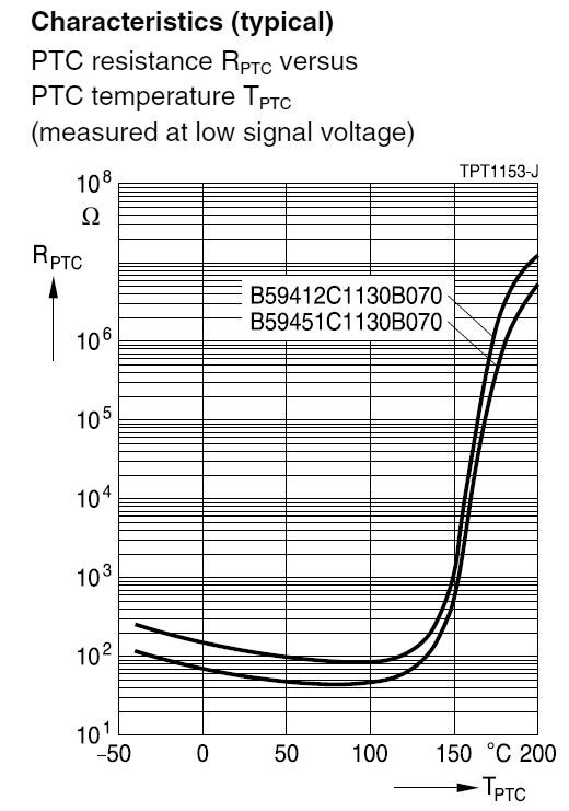

Hallo, ich baue gerade einen Heizblock. Ich habe dazu über Alibaba 4 Heizelemente gekauft, und zwar diese hier: https://de.aliexpress.com/store/product/AC-DC-12V-Thermostatic-Aluminum-Shell-Ceramic-Heating-Plate-Sheet-Constant-Temperature-Heater-Thermostatic-Heating-Plates/2166040_32813489122.html?spm=a2g0x.12010108.1000016.1.5686798aX1RNUB&isOrigTitle=true , die 28 W-Variante. Laut Beschreibung (ein Datenblatt scheint es nicht zu geben) handelt es sich um eine "PTC Heating Plate JYA01660-03". Das ließ mich glauben, es handele sich um einen PTC-Widerstand. Jedenfalls zieht das Ding mehr Strom je heißer es wird. Müßte es bei einem PTC nicht umgekehrt sein? U ist vorgegeben (12V), R steigt, also müßte I sinken? Oder mache ich gerade einen kapitalen Denkfehler? Die 4 Elemente sind parallel geschaltet. Gruß, -richard
Richard M. schrieb: > zieht das Ding mehr Strom je heißer es wird. Müßte es bei einem PTC > nicht umgekehrt sein? Zunächst fällt der Widerstand, dann steigt er bei Nenntemperatur recht steil an.
Danke, das könnte natürlich die Erklärung sein. Ein Datenblatt täte hier wirklich gut. Bei Zimmertemperatur (20 C) flossen in den 4 parallelen Elementen ca. 4 A (also bei 12 V 12 Ohm/Element), bei 95 C etwa 10 A (also 4,8 Ohm), danach habe ich das Amperemeter ausgeschaltet, da bei diesem Gerät bei 10 A Schluss ist. Also liegt Tn schonmal ńicht zwischen 20 und 95 C. Gruß, -richard
Richard M. schrieb: > Also liegt Tn schonmal ńicht zwischen > 20 und 95 C. Du weißt nicht welche du bestellt hast? Die Nenntemperatur ist doch angegeben, und es gibt drei Varianten.
Doch, die 28 W-Variante mit der Temperaturangabe 220 C. Ob das Tn ist, geht daraus nicht klar hervor. Wäre nicht das erste Mal, dass bei den Chinaprodukten Angaben unklar sind. Aber falls das Tn ist, wird diese "Heizplatte" ja eher als NTC betrieben, was mit der Beobachtung konsistent ist.
