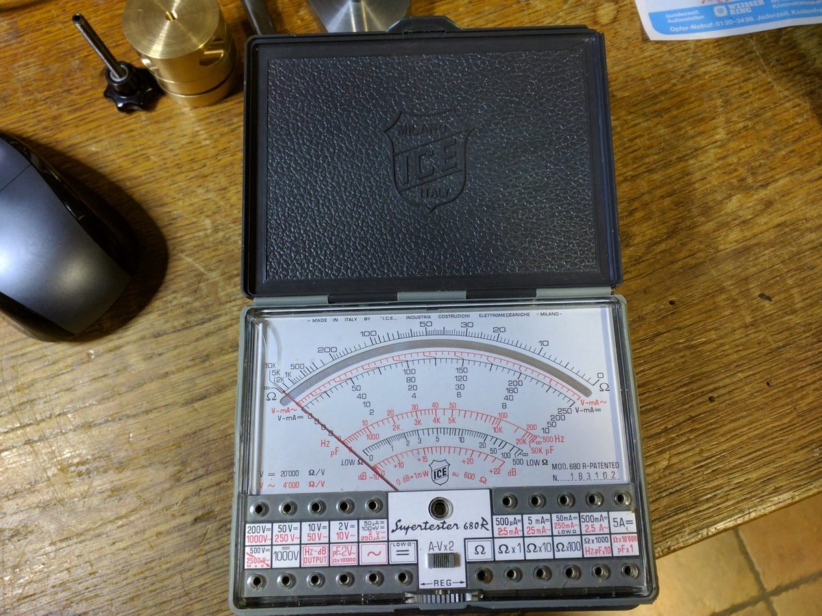

Hallo zusammen, ich habe aus dem Nachlaß meines Großvaters das abgebildete Multimeter erhalten. Leider fehlen die Meßkabel. Das Problem ist das die Stecker der Meßleitungen meiner Multimeter nicht passend sind (Durchmesser zu groß). Kennt jemand das Teil und kann mir evtl. sagen wo ich passende Kabel her bekomme? Vielen Dank, Schwanzlurch
Bearbeitet durch User
Stefan M. schrieb: > wo ich passende Kabel her bekomme? Das sind m.W. 2mm-Stecker. Die gibts handelsüblich von vielen Herstellern.
Stefan M. schrieb: > kann mir evtl. sagen wo ich passende > Kabel her bekomme? Du könntest doch einfach mal messen: nimmst ein paar Bohrer als Lehre und schaust was reinpasst. Ich würde auf 2mm tippen.
Auf der Rück- bwz. Unterseite ist auch ein Deckel. An sich gehören die Kabel da hinein. Schau mal nach. Oder hast Du das schon?
Hallo, erstmal Danke an alle. Vermutlich dann so was: https://www.reichelt.de/2mm-Laborprogramm/2/index.html?ACTION=2&GROUPID=5614 Ich werde mir bei Reichelt was passendes raus suchen. Vielen Dank und schönen Abend, Schwanzlurch

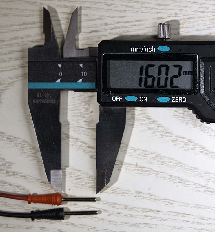

Wie schon mehrfach geschrieben: es sind 2mm Durchmesser. Probleme kann es bei der Länge geben. Die Originalstecker sind 16mm lang. In einigen Buchsen befinden sich Schaltkontakte und wenn die Stecker zu kurz sind werden diese nicht zuverlässig betätigt. Gruß John
John schrieb: > Probleme kann es bei der Länge geben. Die Originalstecker sind 16mm > lang. Dann fällt die Hirschmann MST Reihe schonmal aus, da hat's nur 12mm.
