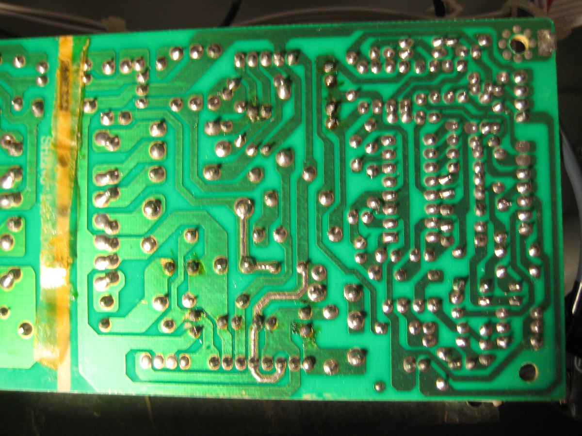

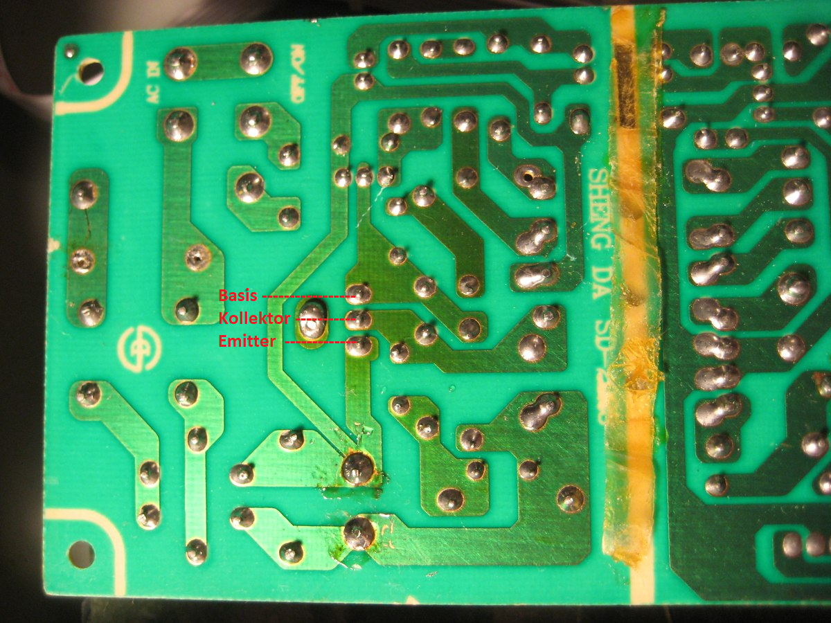

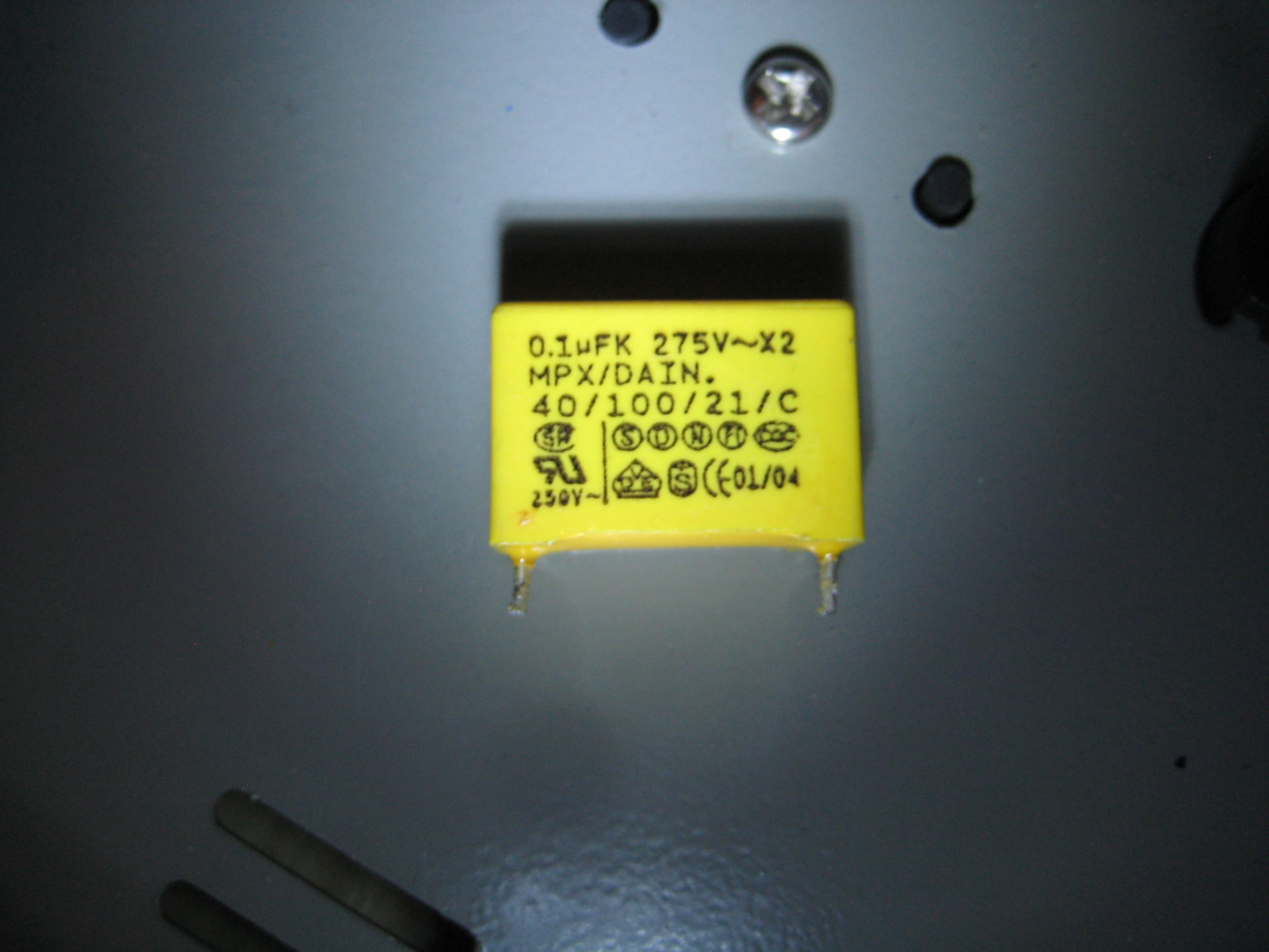

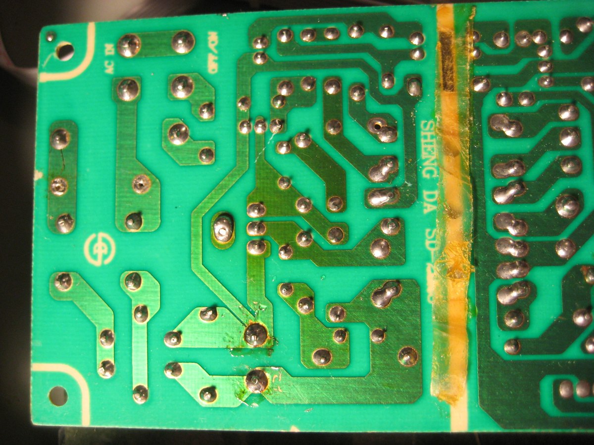

von Fuxx (Gast)
OK,
danke erstmal für die Hilfe! Ich habe den gelben Transistor mal
ausgelötet ... Keine Änderung, die Sicherung geht sofort durch. Ohne
Verzögerung.
Nein, es gibt keine blinden Lötstellen oder zu lange Drähte auf der
Unterseite, siehe Fotos.
Das Gerät ist ein "CAT DV 808 DVD-Player".
Bei der Gelegenheit habe ich noch ein paar mehr Fotos gemacht. Dabei ist
mir aufgefallen, daß an dem Bauteil mit dem Kühlkörper (=Gleichrichter?)
die Bezeichnung abgeschliffen wurde. Sieht zumindest so aus. Wer macht
denn soetwas?
> ausgelötet
Das ist ein Kondensator. Da es ein X2 Typ ist, ist es auch extrem
unwahrscheinlich, das der einen Kurzschluss verursacht.
Das ist der Haupttransistor, der den Trafo antreibt. Der Gleichrichter,
der durchaus defekt sein könnte, wird hier mit 4 Einzeldioden
realisiert, die neben dem dicken Siebelko sitzen. Miss die mal auf
Kurzschluss. Auslöten ist unnötig, es sei denn, du findest eine, die in
beide Richtungen nahe null Ohm misst - die wäre defekt.

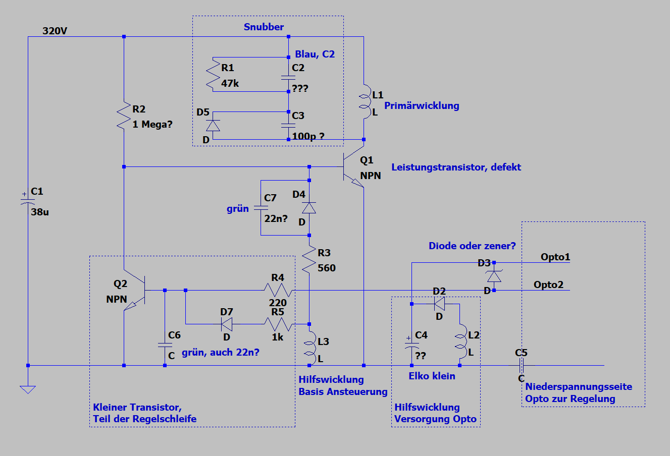

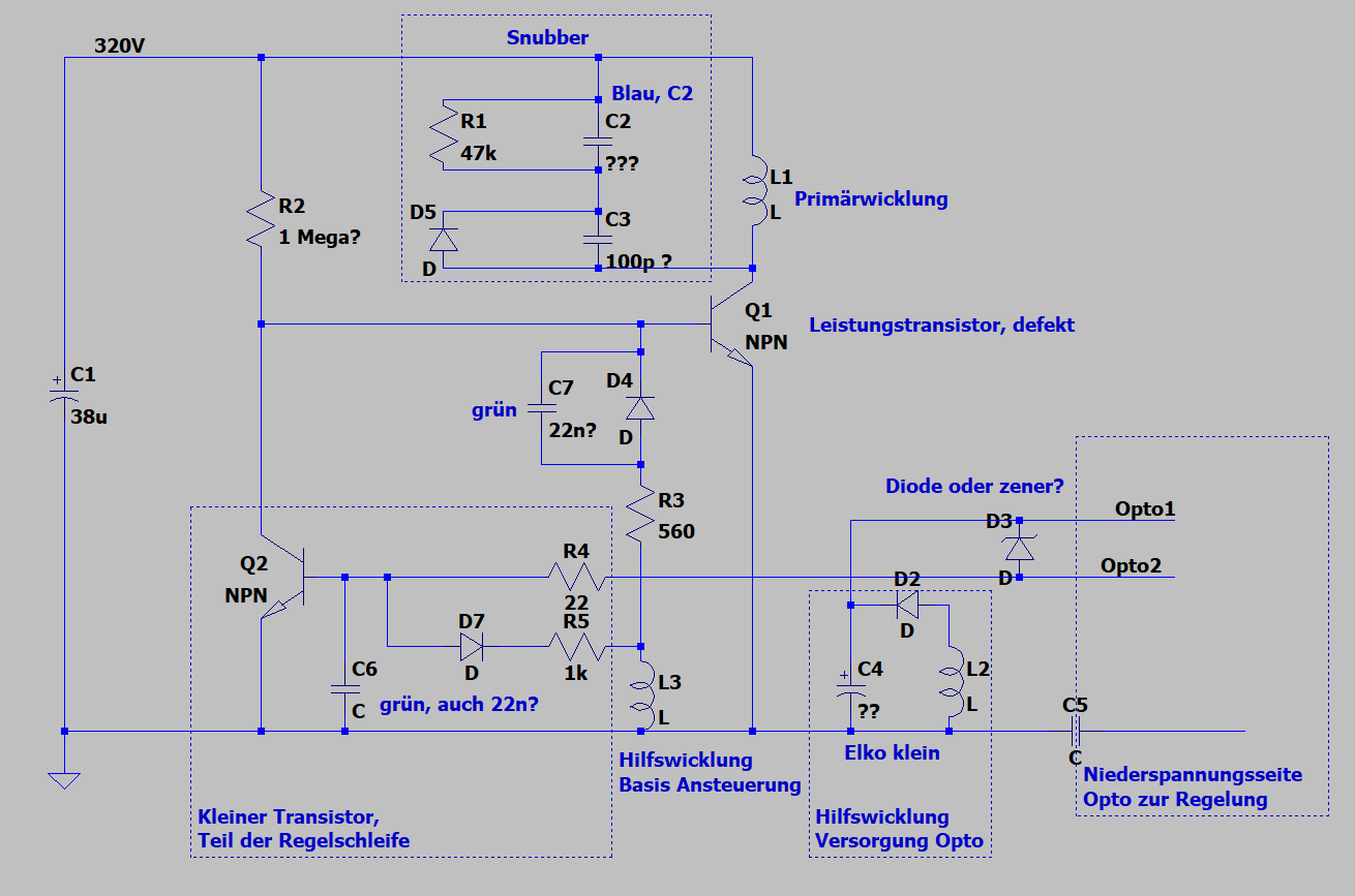

Steht C2 dort. Denke aber trotzdem, dass dies ein Varistor ist.
Teile doch mal mit, was auf dem größeren Blauen draufsteht. Der kleinere
könnte in der Tat ein 100 nF vieleicht sein.
von hinz (Gast)
Das liegt daran, dass du keine Ahnung hast.
C2 ist Teil des Clampingnetzwerks, aka DRC-Snubber.
Wer zwingt dich eigentlich ständig Unsinn zu schreiben?

Aber nun habe ich mir das Netzteil noch mal vorgenommen. Aus Underbergs
Post hin habe ich mal den Transistor (das Ding mit dem Kühlkörper)
ausgelötet und durchgemessen.
Dabei sind mir zwei Dinge aufgefallen:
Erstens sind alle drei Beinchen und die "Rückenplatte" (=Erde?)
miteinander verbunden. Das scheint mir nicht zu passen, denn dann kann
das teil ja nix umwandeln, oder?
Zweitens hat jemand die Front des Transistors abgeschliffen, das sieht
man gut auf dem Foto oben ... man kann den Aufdruck (ich vermute mal
dass der auf der Front war) nicht mehr lesen. Also habe ich keine
Ahnung, was der Transistor gewandelt hat / was für ein Typ das war.
Auf jeden Fall brennt nun - ohne den Transistor - die Sicherung nicht
mehr durch!
Nun frage ich mich, welches Ersatzteil ich für den Transistor besorgen
soll. Kann man das irgendwie ableiten? Ich bin beim Guugeln nicht
sicher, ist das so einer?
https://www.reichelt.de/spannungsregler-fest-5-v-to-220-lm-7805-ct-p187796.html?r=1
Fuxx

DAVID -. schrieb:
> ich spiele auf die Basis Kapazität an.
kompletter Bullshit wenn man nur 2 min auf die Bilder guckt.
ich nehme an das ist ein NPN, mit von Links BCE
dann hängt E an Gnd
C an dem Trafo mit snubber Netzwerk (C?/D parallel, dazu in Reihe R/C
parallel) nach V+, direkt neben dem Anschluss an V+ vom Trafo (wird wohl
die Primärwindung sein).
B liegt einmal an dem kleinen Transistor an dessen kolektor, der Emitter
liegt auf Ground, der kleine geht mit der Basis richtung Hilfswicklung
und opto
Von der Hilfswicklung geht ein  Widerstand (560Ohm) an parallel eine
Diode und Kondensator auf die Basis. weiterhin liegt von der Basis ein
Widerstand im Megaohm Bereich (Photo schlecht) nach V+.
Der Wandler wird also selbsterregend nach prinzip Joule thief/
Sperrschwinger sein.
der Transistor kann kein Mosfet sein, da außer dem kleinen Transistor
alle anschlüsse zu Positiver Spannung gehen, also der Strom durch die
Basis fließen muss
MJE13007 hat dasselbe Pinout (wenn ich mich nicht täusche) und ist ein
gängiger Typ, der sollte eher schon überdimensioniert sein, aber auf
jeden Fall funktionieren (oder ein ersatztyp dafür).

von K. S. (the_yrr)
da ich krank bin und 10 Minuten frei hatte, einmal wie der neue/alte
Transistor eingebaut war/werden muss und eine Skizze der Primärseite des
Wandlers nach dem Gleichrichter, da die Bilder nur so naja sind fehlen
viele Werte, ist aber für das Prinzip egal.

von Klaus R. (klaus2)
Woher weiß man dass es kein TOP222 oder sowas war?
Klaus.
von voltwide (Gast)
> Klaus.
Das herausgezeichnete Schaltbild deutet wohl kaum auf einen TOP-Swi hin,
oder? Und ja, ich denke dass es der Wirklichkeit zeimlich nahe kommt.

K. S. schrieb:
> da ich krank bin
Gute Besserung!
> neue/alte
D7 ist die Polarität falsch.
von K. S. (the_yrr)
voltwide schrieb:
>> Klaus.
das stimmt bis auf einige Werte für R's und C's, hab ich selber gemacht
für einen TOP passt die Beschaltung and Basis/Controll nicht, für den
bräuchte man keine zwei Hilfswicklungen, auch der Kondensator fehlt.
da hast du tatsächlich recht, kommt sofort
von K. S. (the_yrr)
hinz schrieb:
> Gute Besserung!
Vielen Dank
R4 sind auch glaub ich eher 22 Ohm (Rot Rot schwarz), aber da man eh
keine Werte für die Kondensatoren erkennen kann ist das nicht so wichtig
