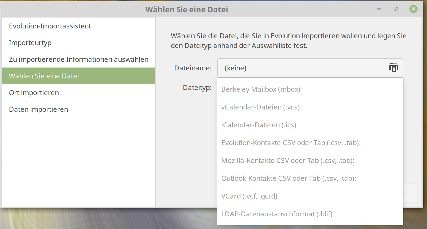

Hier mal die Dateiimporte. Für pine, elm, iCalendar, Netscape, Kmail sucht er die Einträge direkt. Für Thunderbird muß mal also erst exportieren. Da bietet sich ja Vcard an. Es spricht ja nichts dagegen, beides parallel zu installieren. Dann schaust Du halt was zu importieren geht. Anschließend löscht Du das Programm das Dir weniger gefällt. Edit: Gerade mal geschaut. Wenn er nicht gerade Mails abholt, hat Evolution 0% Systemlast.

Andreas B. schrieb: > Na, die Mails importieren ist ja das geringste Problem. Ich bekomme meine pop3-Accounts schon nicht an evolution - so einfach ist es wohl doch nicht…
Uhu U. schrieb: > so einfach > ist es wohl doch nicht… Ich habe zwar keinen pop3 Account mehr, aber das kann ich mir nicht so richtig vorstellen. Da machst Du etwas grundlegend falsch. Hast Du Dir die Einträge von Thunderbird rauskopiert?
