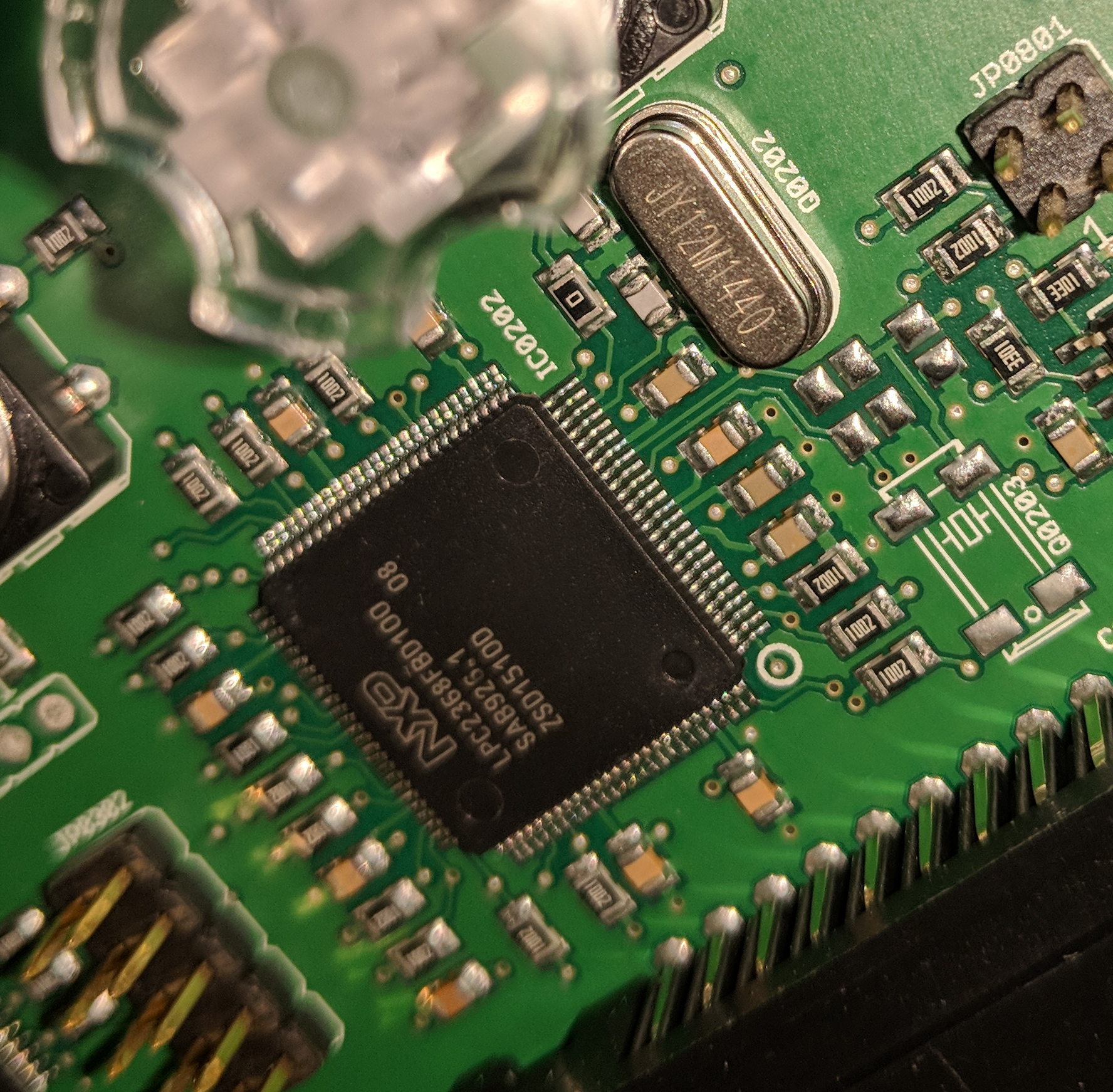

Hi auf einer Platine habe ich 2 typische Quarzoszis ("Metalldosen"), etwa 10mm x 3mm, low profile, runde ecken, Aufschrift: JY12M1440 JY20M1510 (beide 3 Pin) welche Bauteile sind das genau und wo kriege ich die her?
JY ist der Hersteller http://www.jyelectronics.com 10M oder 20M werden 10 oder 20 MHz sein. Der Rest ist wohl ein Date Code..
Danke! kann man einen 3 beinigen Quarz durch 2 beinigen ersetzen? Der Mittelpin ist wohl das Gehäuse?
Die Dinger sehen wie das hier aus: https://img.diytrade.com/cdimg/1386339/19275432/0/1299556085/Crystal_Resonators_QRDS_HC-49S-3PIN.jpg mit Aufschrift wie oben. Unten auf dem PCB sind 3 Lötpunkte ich nehme an es sind Pins und keine Vias (die Bauform ist eigentlich kein SMD imo?).

Die Herstellerseite gibt da leider keinen Aufschluss. Aber ich denke, bei einem 3pin Anschluß eher an einen Resonator als an ein Quarz - und dann kann man nicht direkt ein anderes Quarz dagegen ersetzen. Ein Resonator hat normalerweise die Kondensatoren integriert. Der mittlere Pin ist zumeist GND. Du solltest mal den weiteren Leiterbahnverlauf prüfen. Gehen beide Pins an eine Peripherie kann es ein Resonator (Quarz?) sein. Geht nur ein Pin an eine Peripherie ist es ziemlich sicher ein Quarzoszillator (dann sind die anderen Pins aber mit der Versorgungsspannung verbunden) Gruß TK
Piter K. schrieb: > kann man einen 3 beinigen Quarz durch 2 beinigen ersetzen? Oft, aber nicht immer. Es gab tatsächlich auch Quarzoszillatoren in dieser Bauform. Ich würde mir die Platine ansehen, auf der der Quarz(-oszillator?) verbaut war. Sind da Versorgungsspannungsanschlüsse? Wieviele Leitungen führen vom Quarz(-oszillator?) zum µC/Controller/wasauchimmer? Gibt es die üblichen kleinen Keramikkrümel in der Nähe?
Hm... über Google Bildersuche finde ich nur Quarze in dieser Bauform, Mittelpin ist das Gehäuse. Angenommen, es ist so, ließe sich ein 3 Pin Quarz durch einen 2 Pin ersetzen (ohne Gehäusepin) ?
Hier ein Ausschnitt aus der Platine... Ist wohl noch ein Platz da für einen 4 beinigen Oszi, ist aber nicht bestückt. Der uC ist ein ARM. Was ist das nun, JY12M... Quarz oder Oszillator ?
hinz schrieb: > Das ist ein stinknormaler Quarz. trotzdem sind unten 3 Lötpunkte... ? Nach google zu urteilen wäre der Mittelpin dann ans Gehäuse angeschlossen, richtig? Also GND? Kann ich den durch einen 2 beinigen ersetzen?
Piter K. schrieb: > Hier ein Ausschnitt aus der Platine... Das ist ein Quarz in Pierce-Schaltung. Von jedem der beiden Anschlüsse geht ein Kondensator nach Masse (die kleinen grauen) und im Controller sitzt ein Inverter zum Verstärken und Phase drehen. Der schwarze 0 Ohm-Widerstand ist zum Anschwingreserve messen, den designt man eigentlich zum C-Musterstand raus. Wenn das Ding noch ein drittes Bein in der Mitte hat, dann nur zum Erden des Gehäuses. Üblicherweise ist diese Bauform zweipolig. Die unbestückten Bauteile haben die gleiche Schaltungstopologie.
