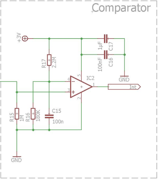

Guten Morgen,

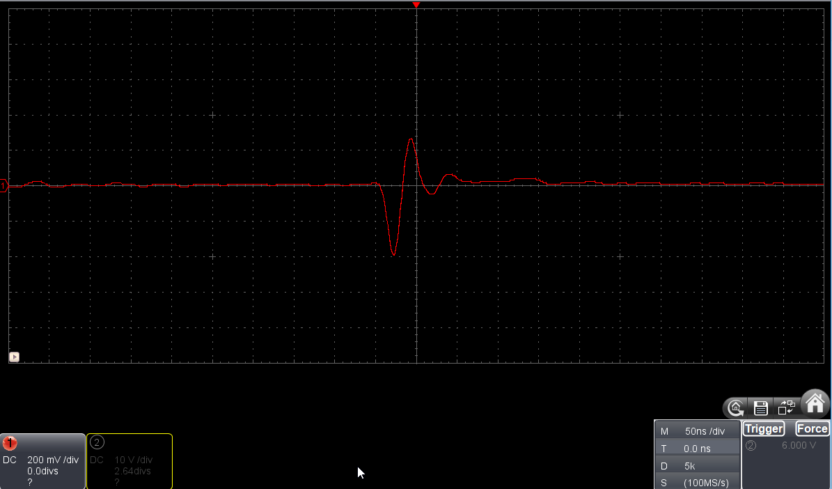

wie könnte ich am besten diesen Impuls verstärken das ich den an einem
Mikrokontroller auswerten kann?
Oder vorher vielleicht noch über einen Comperator.
Anbei das Bild vom Comperator, das habe ich auch schon einmal verwendet
für eine andere Schaltung. Lpv 7215
Betriebsspannung ist 3 Volt.
Der Impus kommt von eine Fotodiode.
Danke.

Dein Puls hat gerade mal -400mV und ca. 20ns Breite. Da braucht man
einen sehr flotten Komparator und auch einen sehr flotte Auswertung in
Hardware im Mikrocontroller.
Kennt meine Suchmaschine nicht, nur den LMC7215, das ist ein eher
langsamer Komparator mit 24us Durchlaufverzögerung.

20ns?! Äquivalent zu 50Mhz? Das wird sportlich.
Also man könnte den Impuls evtl. mit einem HF-Transistor verstärken,
ähnlich einem Antennenverstärker... solange bis er stark genug ist oder
sich lang genug dehnen lässt, um ein schnelles FlipFlop zu kippen.
Dieses könnte man dann in aller Ruhe mit einem µC abfragen und
zurücksetzen.
Oder man verstärkt den Impuls so weit, bis er reicht, um an einem
Controller-Pin einen Interrupt auszulösen. Da müsste man jetzt mal
Datenblätter lesen, was der Controller braucht.

Rise time/Fall time jeweils 75..90ns, das ist für einen 40ns Puls etwas
langsam.

Nö. 400mV sind für einen Komparator ein ausreichend starkes Signal. Und
da es ein sehr kurzer Puls ist, kann man den auch AC-koppeln, dann
braucht man keine negative Referenzspannung.

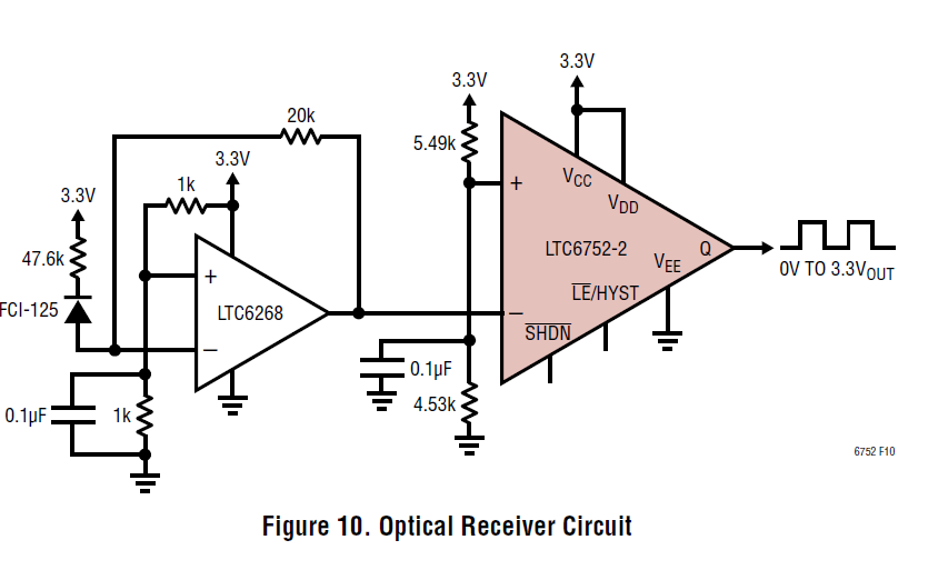

Was Falk B. beschrieben hat kannst du z.B. im Datenblatt von LTC6752-2
Seite 23 nachlesen. ("Pulse stretcher circuit") Bis auf die Kopplung das
was Falk B. beschrieben hat.

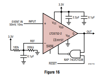

von Angus (Gast)
Also in dem dimensionierten Beispiel ist 11 mV die Schwelle wenn du das
meinst.
Auf der nächsten Seite aber weiterlesen. ("Fast Event Capture ") Ist
jetzt natürlich IC-spezifischer, aber man kann ja auch über den
konkreten nachdenken.
von ÄXl (Gast)
Dann kann er ja gleich die Schaltung ausm Datenblatt nehmen.(s. Ahnhang)
Aber da war dann der Ausgangsimpuls ja zu kurz... Kann man da nicht n
kleines RC-Glied (Diode überbrückt R)vor den "ATMEL" schalten?
Und überhaupt.
Was ist mit dem Analogkomparator im Atmel selbst? Der Impuls lässt sich
kapazitiv einkoppeln. Schön auf VCC/2 gelegt. Ginge das nicht?

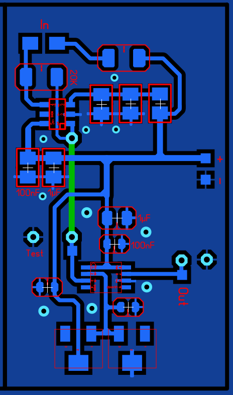

Ich Test jetzt einmal die Schaltungen.
Platinen sind geroutet.
von Falk B. (falk)
Jaja, sehr sinnvoll. An deiner Stelle hätte ich erstmal einen neuen
Schaltplan gezeichnet und hier vorgestellt.

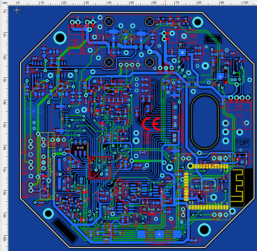

von Holger G. (holger_g)
Ich stelle nachher das Layout ein. Einen Schaltplan habe ich nicht. Ich
Route immer ohne Schaltplan. :-)
Die Verstärkerschaltung mit dem LTC6268 zeichne ich gerade noch.
Dort der Versuch die Fotodiode direkt anzuschließen.
von Falk B. (falk)
Und was ist das?
Frickelkopp^3. Viel Spaß noch. Und Tschüß!
Seite 22 Bild 10.
https://www.mouser.de/datasheet/2/609/6752fc-1279527.pdf
Zuwas einen Schaltplan zeichnen wenn es schon einen gibt!

von Falk B. (falk)
Holger G. schrieb:
> Seite 22 Bild 10.
Mann O Mann! Die Frickler sind mal wieder los.
Den Schaltplan zeichnet man aus verdammt vielen Gründen
1.) Nur weil es schon einen gibt, heißt das nicht, das DEIN
nachgezeichneter Schaltplan identisch ist!
2.) Jedes gescheite CAD-System kann einen ERC machen (Electrical Rule
Check)
3.) Jedes gescheite CAD-System kann aus dem Schaltplan die Vorstufe zum
Layout erzeugen (Alle Bauteile mit allen Verbindungen .
4.) Jedes gescheite CAD-System kann bei konsistentem Schaltplan und
Layout einen DRC machen (Design Rule Check, prüfen auf Kurzschlüsse,
fehlende Anschlüsse, Mindestabstände und Abmessungen etc.)
All das kann deine Malen nach Zahlen Methode nicht!
Und jetzt bin ich auf deine Gegenargumente gespannt.

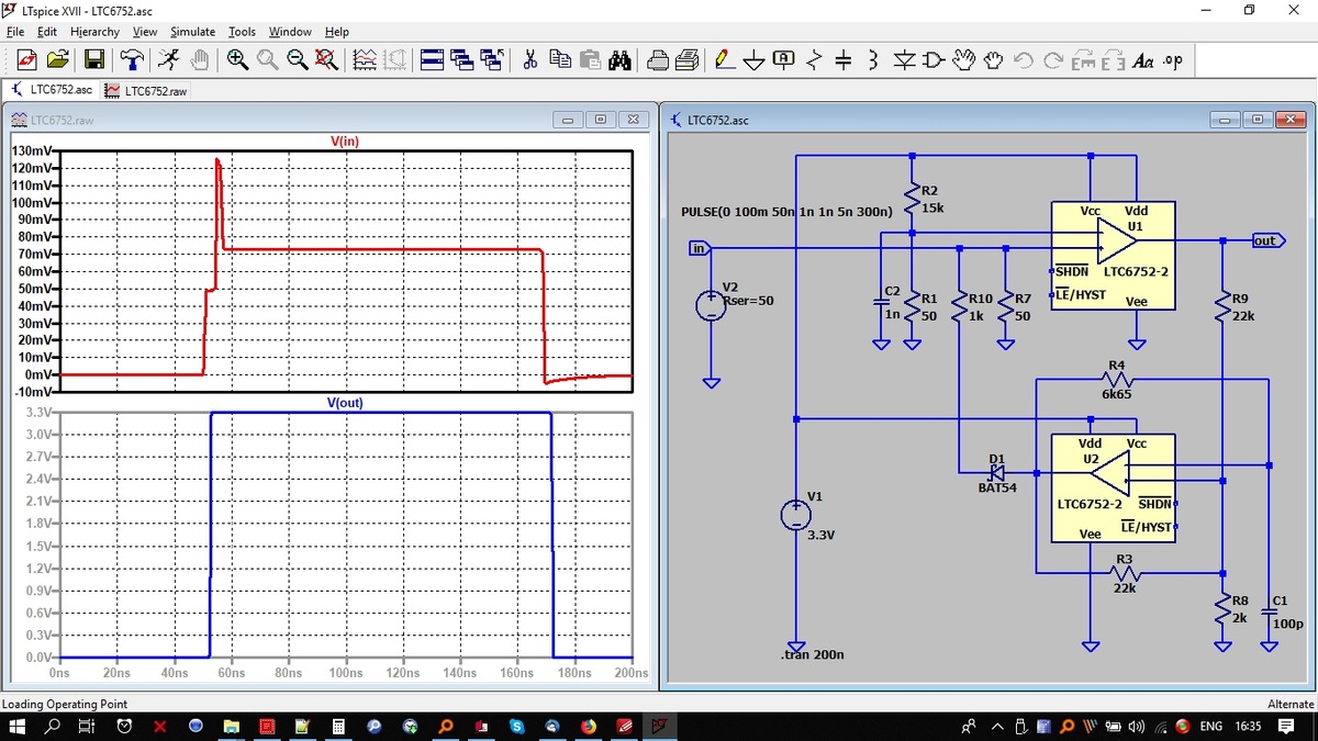

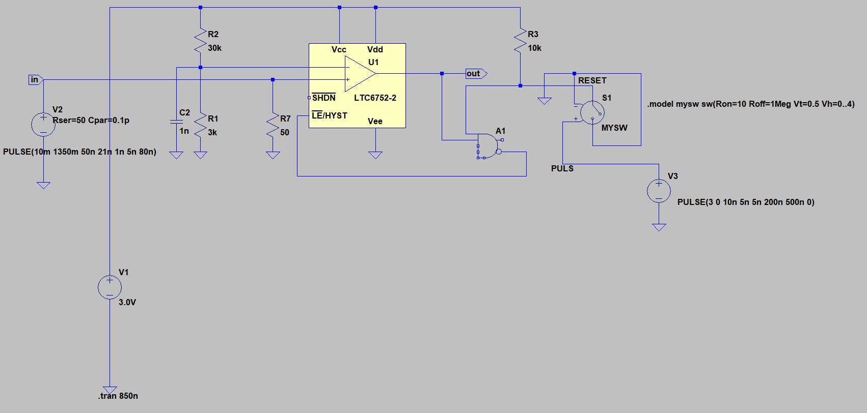

von Toxic (Gast)
Ich wuerde mich aufjedenfall auch mal mit der Simulation
beschaeftigen.Die Schaltung funktioniert innerhalb gewisser
Grenzen.Beachte dabei auch die angegebenen 50 Ohm Impedanz der
Impulsquelle.
Zum Simulieren siehe angehaengte Dateien.
Es ist kein Vergnuegen eine Platine zu routen/aetzen zu lassen wenn am
Ende das eine oder andere Bauteil haette hinzugefuegt werden sollen.
Ich hab das jetzt nur auf die Schnelle gezeichnet - es ist jedem selbst
ueberlassen die Schaltung rechnerisch nachzuvollziehen bzw. zu
simulieren.
> Impulsquelle.
> simulieren.
Vielen Dank Toxic.
Das teste ich bei mir gleich mal.
 Hin und wieder mache ich mir auch mal ein Simulationsmodell.
 Das hier ist für mich etwas schwierig weil ich mit der Fotodiode schon
lange experimentiere. Jetzt teste ich eine andere Fotodiode und suche
halt die Verstärkerstufe dazu.
 Ich bin Elektriker und keine Elektroniker für Mikroelektronik. Da
fließt viel versuchen und testen mit rein, kein errechnen der richtigen
Daten.  Deshalb bin ich ja froh dass es solche Foren gibt  und Personen
die das viel besser können wie ich .
Falk warum bist du immer so angepisst, ich habe dir nix getan.
 Das hier ist tüfteln mit 3 wollt auf den Tisch.  Wäre das 230 V dann
gehe ich da auch anderst vor.  Da ist es lebenswichtig den richtigen
Querschnitt oder die Schutzeinrichtung zu rechnen
Ich habe schon sehr viele Platinen geroutet  und noch nie Kurzschlüsse
gemacht oder zu enge Leiterbahnen verlegt.   Wie kann man Pins vergessen
am IC anzuschließen?  Das ist mir ein Rätsel.  Beim Routen muss man
schon ein bisschen mitdenken finde ich.  Wenn ich die Leiterbahnen
verlege kann man ja nicht so naiv sein diese zu eng zu legen oder über
Kreuz zu fahren.  Bei keiner meiner Leiterplatten gibt es auch
irgendeine Masse Insel.  Da brauche ich kein Programm dafür . Die letzte
einseitig bestückte Platine mit 100x100mm und 178 Bauteilen hat keinen
Fehler ohne Zauberprogramm. Der kleinste Leiterbahn Abstand beträgt dort
0,278 mm am IC, Ansonsten ist mein Standard maß  0,35-0,4.
 Trotzdem aber noch mal Danke für deinen Hinweis auf das Monoflop das
war hoffe ich der richtige Weg .
von Falk B. (falk)
Ich bin nicht angepisst, ich rede nur Tacheles.
Es geht nicht um lebenswichtig oder nicht sondern um Frickeln oder
gescheit Entwickeln.
Du bist der Held.
> Kreuz zu fahren.
Du hast keine Ahnung von komplexen layouts. Und auch nicht, wie man
moderne CAD-Werkzeuge sinnvoll einsetzt. Du willst frickeln. Wenn das
dein Hobby ist, meinetwegen. Wenn das jemand als (Semi)Professioneller
macht, ist es erbärmlich.
Toller Hecht. Dann nimm Sprint-Layout oder Lochmaster, Eagle ist doch
totaler Overkill bei DEINEN Fähigkeiten!
von Falk B. (falk)
Ach ja, noch was. Wie meinst du, kannst du Probleme mit dem Forum oder
auch anderen Leuten kommunizieren und ggf. sogar lösen, wenn du keinen
Schaltplan hast? Und schon gar keinen, der mit DEINER ECHTEN Schaltung
konsistent ist, incl. aller möglicher Fehler. Glaubst du, die Leute
haben ein Interesse und genügend Ausdauer, sich den Schaltplan aus dem
Layout abzuleiten?
Aber das scheint ein vereitetes Elektrikerproblem zu sein. Dort sind oft
die Schaltpläne sehr ähnlich oder gar identisch zum mechanischen Aufbau,
da meint man, das ist das Gleiche. Ist es aber nicht. Schon gar nicht
auf etwas komplexeren Platinen.
Ich habe nun die Platine bekommen, bestückt und getestet.
Bild 16 in der PDF ist gleich der Simulation.
Geht perfekt.
Super danke zusammen.
Hier das Datenblatt.
von Rolexträger (Gast)
> Geht perfekt.
Glückwunsch. Und das entgegen allem Genörgel und unangebrachtem
Sarkasmus.
