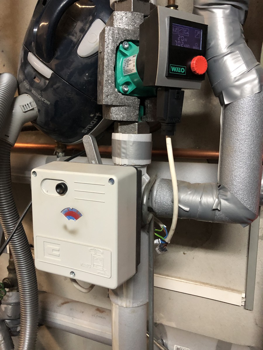

Ich habe mein Haus soweit automatisiert und bin ganz glücklich. Nun fahre ich jede Woche Montag weg und komme Freitag wieder. Dazu möchte ich Heizkostwn sparen. Eigentlich Gang einfach weil man diese programmieren kann. Nur läuft die Hwizung auch für eine Mietwohnunh die natürlich in der Woche auch versorgt werden muss. Also gehe ich an die Unwältpumpe. Diese wird aber nur auf Signal, dass aus der Hwizung kommt aktiviert. Meine Idee: Ich setze einen aktiven Schalter der am Steimnwtz angeschlossen ist. Dieser unterbricht die Leitung an die Umwälzpumpe. Ich habe den Versuch gemacht einen stinknormalen WLAN Switch einzubauen, nur deaktiviert er das gesamtsysten und man kann ihn nicht mehr aktivieren. Würde das gerne mit Alexa / EWE koppeln. Aber wenn es über was anderes geht ist auch egal. Versteht irgendwer meine konfusen Ausfüheubgen?!??♂️ Ihr seit doch die Superprofis die eigentlich alles können oder?! LG Chris

Christian A. schrieb: > Versteht irgendwer meine konfusen Ausfüheubgen?! Nein. Gibt es in dem Haus 2 Heizkreise mit 2 Umwälzpumpen, einen für dich und einen für den Mieter (und eventuell eine dritte Umwälzpumpe um den Warmwasserspeicher zu laden oder sogar 2 Warmwasserspeicher) ? Dann besorge dir eine Heizungssteuerung, die 2 oder mehr Mischerkreise bedienen kann, die meisten haben Wochenprogramme, und alles ist geregelt, vielleicht kann deine Heizungssteuerung das sogar schon, frage deinen Heizungsbauer. Dinger, die mit Alexa gesteuert werden, sind in 2 Jahren sowieso obsolet, ein Haus sollte 100, seine Heizung 30 Jahre halten, vergiss also Hipsterscheiss.

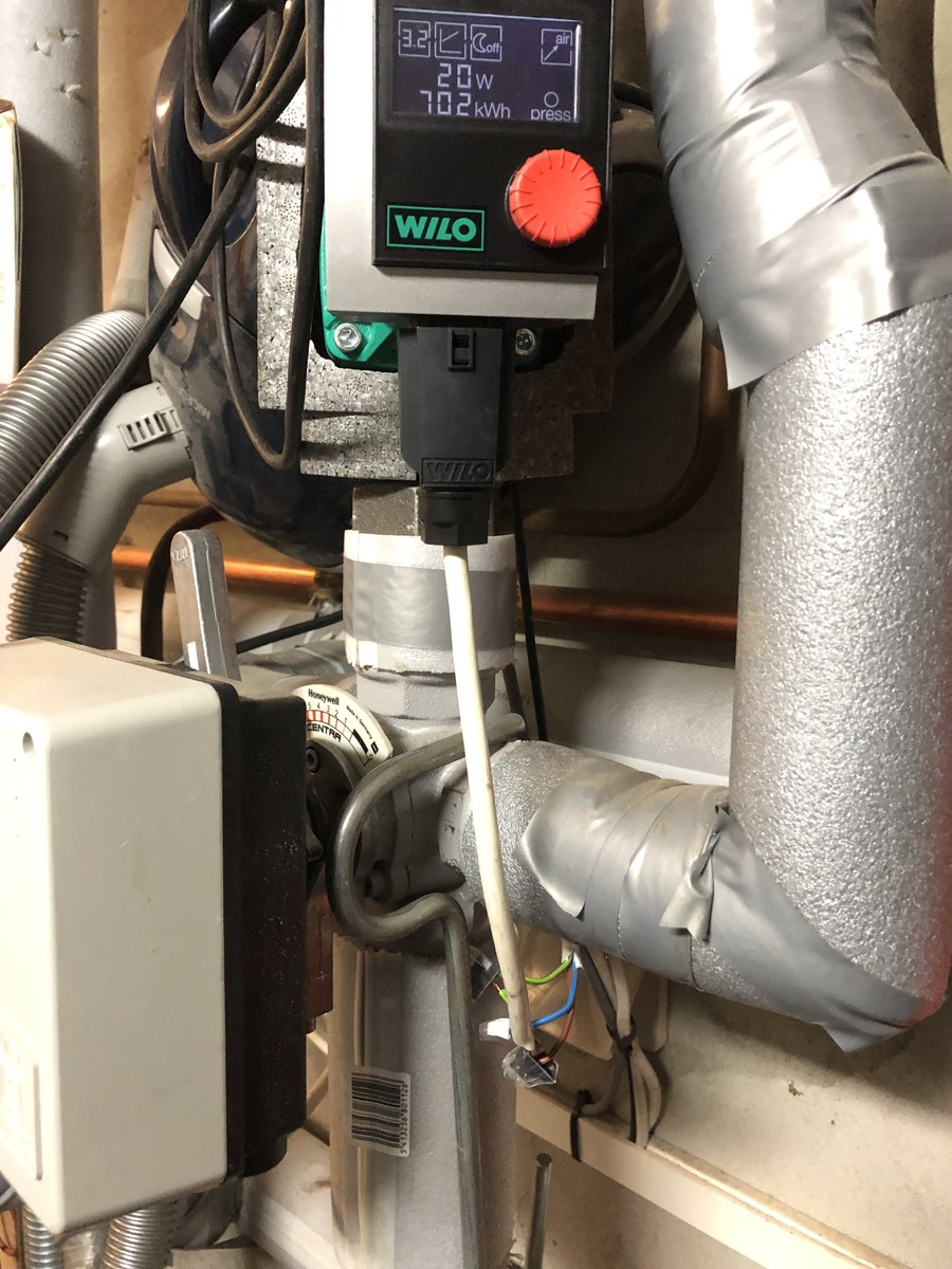

Moin, so wie ich das auf den Bildern sehe, sind das zwei Pumpen und zwei Mischer für zwei unabhängige Heizkreise. Wenn die Grundfoss und die Wilo es nicht ohnehin schon sind, dann baue doch einfach selbstregelnde Pumpen ein. Wenn kein Volumen gebraucht wird, dann regeln diese die Leistung runter, teilweise bis auf 5W. Aber die fliegende Verkabelung unterhalb der Wilo sollte dringend in einen VDE-gemäßen Zustand gebracht werden.
Krass...die Wilo läuft auf 320mBar... Sind deine Leitungen echt so lang oder Hämmern deine Thermostatventile ordentlich? :) Wir bräuchten schon mehr Infos was überhaupt Masse ist... Wie viel Heizkreise, hast du einen eigenen Heizkreis? etc....

Zunächst bin ich total überrascht, wie schnell und freundlich geantwortet wird. Danke schonmal. Also ich habe eine Heizung die zwei Heizkreise versorgt. Hauptwohnung fussbodenheizung und warmwasser Mieter Heizkörper/Fußbodenheizung im Bad kein Warmwasser. Ich würde jetzt gerne meinen, den Mili vorne in der Woche zurückfahren und hatte gehofft einen Schalter zu finden wie das Alexa und Co. macht. Wenn das nicht möglich ist muss ich eh einen Fachmann kommen lassen. Ich habe internationales Marketing studiert, ich kann tolle Marketingstrategien für den Verkauf machen aber alles was Technik angeht, bin ich raus....
