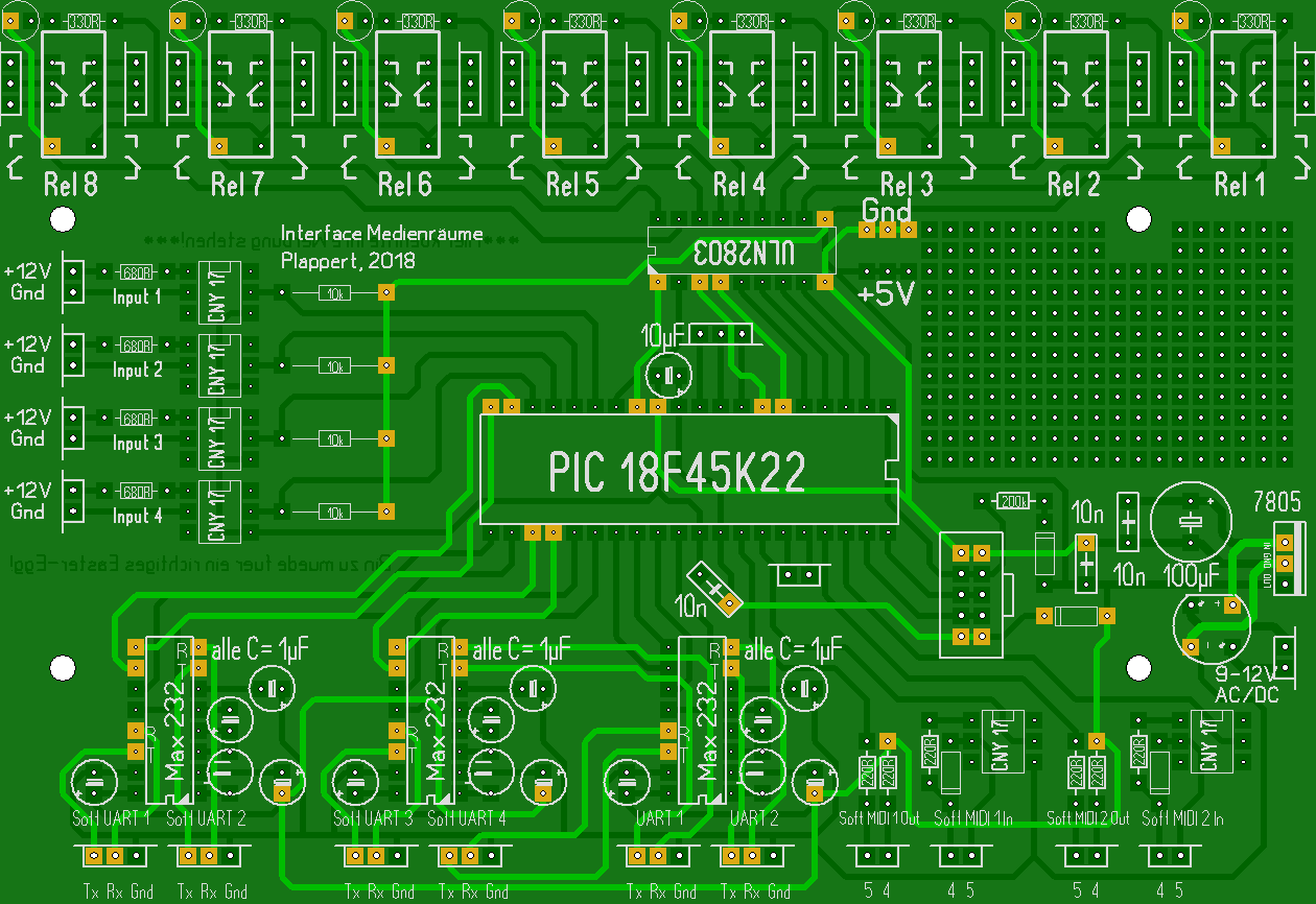

Moin moin, ich Frage mich gerade, ob es ein Treiber-IC gibt, dass ungefähr dem ULN 2803 entspricht und von der Beschaltung her gleich ist, außer, dass eben die Eingänge rechts und die Ausgänge links sind? Elektrische Werte sind weitestegehend Wurst, es werden nur Kleinsignalrelais geschaltet. Grüßle Jens

Prinzipiell schon möglich. Ich gebs zu: Ich hab in geistiger Umnachtung einen Bock bei einem Layout geschossen, dass schon in Produktion ist. Bei Stückzahl 5 und jeweils einem ULN pro Platine nicht besonders schlimm, ich könnte ja Sockel in Sockel stecken, um einen Pin verschieben, IC gedreht einbauen und müsste dann nur Gnd und den Freilaufanschluss "umführen". Eleganter wäre es natürlich, wenn es was passendes gäbe.

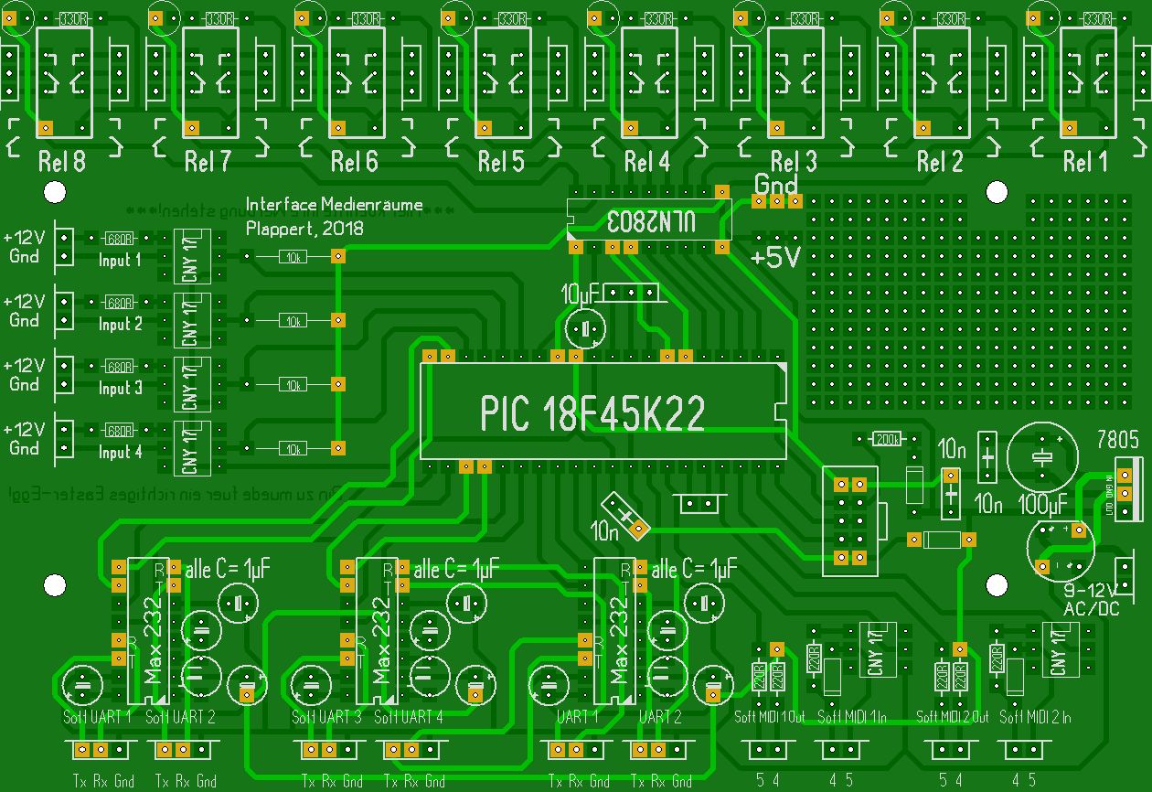

Wie wäre es denn mit einer kleinen Adapterplatine die die Ein- und Ausgänge vertauscht. Vorausgesetzt die zusätzliche Höhe ist kein Problem
Die Höhe wäre kein Problem, allerdings bestellen wir so selten fertige Prints, dass ich das nicht irgendwo mit unterbringe. Wenn ich das dann auf Lochraster mit Fädeldraht mache, wäre die Variante mit dem versetzten Sockel wesentlich unaufwendiger.
2 Reihen Pfosten einlöten, das IC über Kopf dazwischen klemmen und verlöten. Bei einer dk-Platine könnte man auch das IC auf der Unterseite einlöten. Georg
georg schrieb: > 2 Reihen Pfosten einlöten, das IC über Kopf dazwischen klemmen und > verlöten. Die Idee klingt auch nicht schlecht!
Jens P schrieb: > Prinzipiell schon möglich. Ich gebs zu: Ich hab in geistiger Umnachtung > einen Bock bei einem Layout geschossen, dass schon in Produktion ist. > > Bei Stückzahl 5 und jeweils einem ULN pro Platine nicht besonders > schlimm, Also TU ES!! Schon mal was von Prototypen gehört? > Eleganter wäre es natürlich, wenn es was passendes gäbe. Gibt es nicht.
Wie konnte es denn überhaupt passieren? Da schreit doch jeder ERC. Oder das Bauteil selbst falsch erstellt? Falls THT: kannst auch von unten bestücken, V+ und Gnd zu Fuss verdrahten.

Falk B. schrieb: > Also TU ES!! > Schon mal was von Prototypen gehört? Naja, Stückzahl 5, Einsatz Inhouse, da mach ich ja nicht noch vorher einen Prototypen. Falk B. schrieb: > Gibt es nicht. Hätte ja sein können. Wenn es das so nicht gibt ist das auch nicht weiter schlimm.
H.Joachim S. schrieb: > Falls THT: kannst auch von unten bestücken, V+ und Gnd zu Fuss > verdrahten. Man kann auch dien Pins um 180 Grad biegen und von oben verlöten. Geht auch beim SOIC Gehäuse. Nicht schön, aber pragmatisch.
H.Joachim S. schrieb: > Wie konnte es denn überhaupt passieren? Da schreit doch jeder ERC. Oder > das Bauteil selbst falsch erstellt? Da wir höchstens ein mal im Jahr primitiv-Layouts fertigen lassen und ansonsten viel quick & dirty auf Lochraster machen, sind wir bisher noch bei Splan und Sprint, was halt leider keine Verknüpfung zwischen Plan und Layout hat. Es wäre wohl mal angebracht, sich mit Target o.ä. zu beschäftigen.
