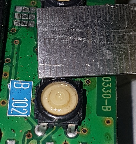

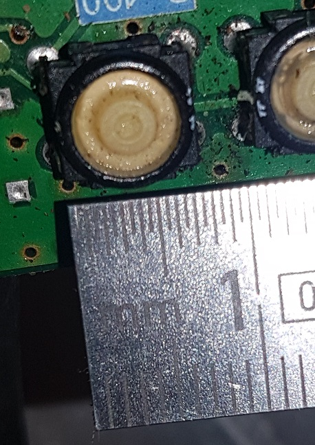

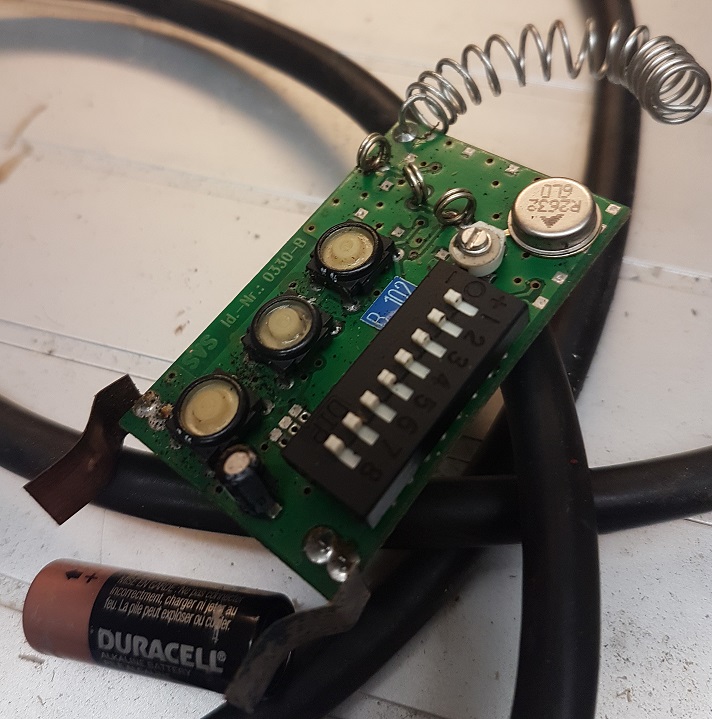

Hallo miteinander, ich habe hier einen Handsender https://www.conrad.de/de/3-kanal-handsender-svs-nachrichtentechnik-sht-7-reichweite-max-im-freifeld-1000-m-12-vdc-192481.html Da sind die SMD-Taster mittlerweile kaputt und haben keinen sauberen Schaltpunkt mehr sodass die Relais am Empfänger zappeln. Hat einer eine Idee, was das für welche sind, damit ich Ersatz bestellen kann? Schenkellänge sind etwa 7mm. Mit der Gummisicke finde ich allerdings nichts. Darüber hinaus sind die Batteriekontakte der 12V Batterie ziemlich vergammelt. Dafür, dass der Handsender alleine eine UVP von knapp 80 Euro hat, ist blankes Kupfer in billigster Ausführung eine bodenlose Frechheit! Hat einer eine Idee, ob es dafür ersatz gibt? Sieht mir nach einem Normteil aus. Vielen Dank für Eure hilfe!

Google mal nach Rafi Racon 8, Produkttyp B1 - der könnte passen.

Michael W. schrieb: > Google mal nach Rafi Racon 8, Produkttyp B1 - der könnte passen. https://www.google.de/search?q=Rafi+Racon+8+tht&tbm=isch&ved=2ahUKEwi4gfq7pujeAhXlAVAKHSF8ApYQ2-cCegQIABAB&oq=Rafi+Racon+8+tht&gs_l=mobile-gws-wiz-img.3...46806.47519..47885...0.0..0.109.381.3j1......0....1.2vwdUY94QtQ&ei=Mcn2W_ikOuWDwAKh-ImwCQ&client=ms-android-tmobile-de&prmd=ivmn&biw=360&bih=512#imgrc=OVFSMd44D5O7yM Außer dem Material ziemlich ähnlich. Es könnten auf jeden Fall Rafi sein.
Wie sieht die Seite aus, die auf die Taster drückt? Davon hängt ab, was du an Alternativen verwenden kannst, z.B. normale Kurzhubtaster.
Jack schrieb: > Wie sieht die Seite aus, die auf die Taster drückt? Davon hängt ab, was > du an Alternativen verwenden kannst, z.B. normale Kurzhubtaster. Hab die FB leider nicht hier also kann ich kein Photo machen. Seitlich sind nahe der Ecken Vertiefungen. In diese rasten dann die Drückerkappen ein. Von oben sieht die Kontur aus wie ein Schachbrett, bei dem die Felder in den Ecken fehlen.
