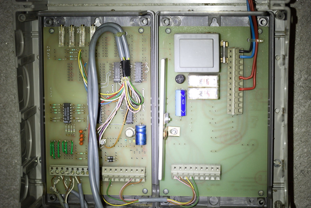

Hallo, Ich habe hier eine "antike" Heizungsanlage. Ein grosser Pufferspeicher kann mit Sonnenkollektoren oder einem Holzofen beheizt werden. Nach einer Wochenlangen Dunkelphase lief die Pumpe heute nach einem sonnigen Tag weiter, obwohl die Panel-Temperatur niedriger war, als die Speichertemperatur. (Bzw. sie würde auch jetzt noch weiterlaufen, wenn ich die Sicherung nicht abgeschaltet hätte) Anbei sind Photos der Heizungssteuerung. Von unten kommen vier Leitungen mit Temperatursensoren, die Anschlüsse sind beschriftet mit: (Messwerte bei Betrieb in Klammer) KOLL (0.75V) SPU (2.51V) VLKS (3.55V) SPU (2.49V) Die zwei dicken Kabel in der Mitte gehen auf das Bedienungspaneel mit ein paar LEDs und einem Schalter zur Überbrückung der Pumpe. Die Spannungsversorgung scheint in Ordnung (12.16V). Auf der Oberseite sind vier Potis. Ich würde mich sehr über Ideen zur Fehlersuche bzw. -behebung freuen.

Bänz schrieb: > Nach einer Wochenlangen Dunkelphase lief die Pumpe heute nach einem > sonnigen Tag weiter, obwohl die Panel-Temperatur niedriger war Deine Anlage Typ=? kenne ich nicht. Wenn die Pumpe durchläuft, würde ich mal die Sensoren genauer ansehen/messen. Evtl. ist irgendwo ein Draht ab? Die Werte sollte der Hersteller kennen. Ansonsten mal die Schaltung zur Ansteuerung der Pumpe untersuchen. Klebt evtl. Relais?
Der Hersteller ist 5 Jahre nach der Installation pleite gegangen. Ich habe heute Nachmittag den Sensor bei den Pannels angeschaut und konnte keinen offensichtlichen Defekt feststellen, beide Pins waren stramm verbunden. Ich messe 30kOhm über den Sensor bei ca 10°C.
Bänz schrieb: > (Messwerte bei Betrieb in Klammer) > KOLL (0.75V) > SPU (2.51V) > VLKS (3.55V) > SPU (2.49V) Scheint aber iO zu sein? So ohne Plan, auf die Schnelle, sehen auf dem Bild, die Lötstellen an den Potis, etwas merkwürdig aus?! Sonnst heißt's halt, sich durch die Schaltung wühlen....

Bänz schrieb: > heute Nachmittag den Sensor bei den Pannels angeschaut und > konnte keinen offensichtlichen Defekt feststellen Dann miss nochmals ob ähnliche Werte auch auf der Leiterplatte ankommen, die Du oben auf dem Dach am Sensor gemessen hast.
Die Firma "Jenni" (CH) existiert aber noch... Haben sie möglicherweise nicht selbst entwickelt und gebaut, ist ein Versuch wert. http://jenni.ch/home.html Im Zweifel könntest du dort Hilfe mit technischen Unterlagen bekommen. Wenn die Relais nicht festkleben, tippe ich am ehesten auf schlecht Verbindungen zu irgendeinem Sensor (oder auch Marderbiss möglich). Kannst ja mal einzeln die Sensoren abschließen (also Eingang offen lassen) oder einen Kurzschluss am Sensoreingang herstellen (DrahtBrücke) und dabei beobachten bzw. schildern, welche Effekte das bewirkt. Kondensatoren sind sicherlich eine mögliche Problemursache, meiner Erfahrung nach aber sind die (relativ einfachen Schaltungen, da nur Komparativen) recht robust dagegen. Ich habe in der Praxis schon so einige Solarregeungen im Alter >> 20 Jahre gesehen, die ohne Prob. noch funktionieren..
Klingt mir nach Fühler-Defekt. Beobachte mal abgeklemmt mit Ohm-Meter ob sich der Widerstandswert mit der Temperatur ändert. Aber nicht täuschen lassen, kann sein, dass da ein Widerstand paralell irgendwo mit drin sitzt. Oder andersrum - schließ halt ein Poti anstatt des Fühlers zu Testzwecken an, und regel mal. Kann aber sein, dass das Zritlich versetzt ist. Also ne Minute oder mehr immer mal abwarten.
oszi40 schrieb: > Dann miss nochmals ob ähnliche Werte auch auf der Leiterplatte ankommen, > die Du oben auf dem Dach am Sensor gemessen hast. Das habe ich bei der Leiterplatte gemessen. Also ich habe für die Widerstandsmessung den Sensor abgeklemmt. Beim Sensor am Kollektor müsste ich das Kabel aufschneiden, ansonsten ist das dort für eine Messung nicht zugänglich. Michael M. schrieb: > Die Firma "Jenni" (CH) existiert aber noch Ah, schau an. Aber ich wüsste nicht mal wonach ich genau fragen sollte. Die Anlage ist übrigens 30+ Jahre alt :)
Bänz schrieb: > Aber ich wüsste nicht mal wonach ich genau fragen sollte. Nach Unterlagen für diese Solar-Regelung. Lässt sich am Telefon sicherlich beschreiben, notfalls Bilder per Mail... Wenn sie schön jenseits der 30 ist, ist's wahrscheinlich, dass sie die selbst "gestrickt" haben ;-) Damals wurde noch etwas offener mit der Technik umgegangen, waren ja keine Geheimnisse drin :-)
Thomas schrieb: > Oder andersrum - schließ halt ein Poti anstatt des Fühlers zu > Testzwecken an, und regel mal. Danke für die Idee! Die Pumpe schaltet ein, wenn der Widerstand unter ca. 8kOhm fällt. Aber die Pumpe schaltet auch ein, wenn der Sensor mit 20-30kOhm dran ist. (Grosses Fragezeichen)

Der Hersteller hat sich viel Zeit für eine Antwort genommen. Hätte ich nicht erwartet. Im Leerlauf (bzw. Multimeter-Messspannung) scheint der Widerstandswert vom NTC-Fühler zu stimmen. Nur unter Spannung bricht er ein. Wie kann das passieren? Werde das Ding mal abbauen es das Wetter zulässt.

Ich habe es noch mit einem Labornetzteil gegen-geprüft. Ab 3V wird der Fühler niederohmig und wird erst wieder hochohmig wenn ich die Spannung ganz wegnehme. Habe mal Ersatz bestellt.

Bänz schrieb: > Ab 3V wird der > Fühler niederohmig und wird erst wieder hochohmig wenn ich die Spannung > ganz wegnehme. Klinkt doch nach einem Galvanisch-Element in der Leitung (o. Fühler) -> Bruch mit Suppe.
An die Sonde käme ich nur mit unangemessener Gewaltanwendung. Das überlasse ich einem Heizungstechniker. Aber für Freunde des Rätsels könnte ich eine Dreieck- oder Rechteckspannung anlegen und schauen wie schnell sich der Widerstand verändert.
Ergänzung: Habe das Kabel am Anschlusskasten bei der Sonde aufgetrennt. Am offenen Kabel fliesst auch bei 30V kein messbarer Strom. Die Verbindung zur Sonde (verlötete Drähte) ist zwar ein wenig korrodiert, aber Wasser ist keines zu sehen.

Ich konnte den Fühler selber tauschen und nun funktioniert alles wie neu. Danke an alle Beitragenden. 1cm vor dem Fühler hat es einen Kabelbruch und das ganze steckte in einer ausgetrockneten metallisch glänzenden Paste, welche allerdings elektrisch nicht leitfähig zu sein scheint.
