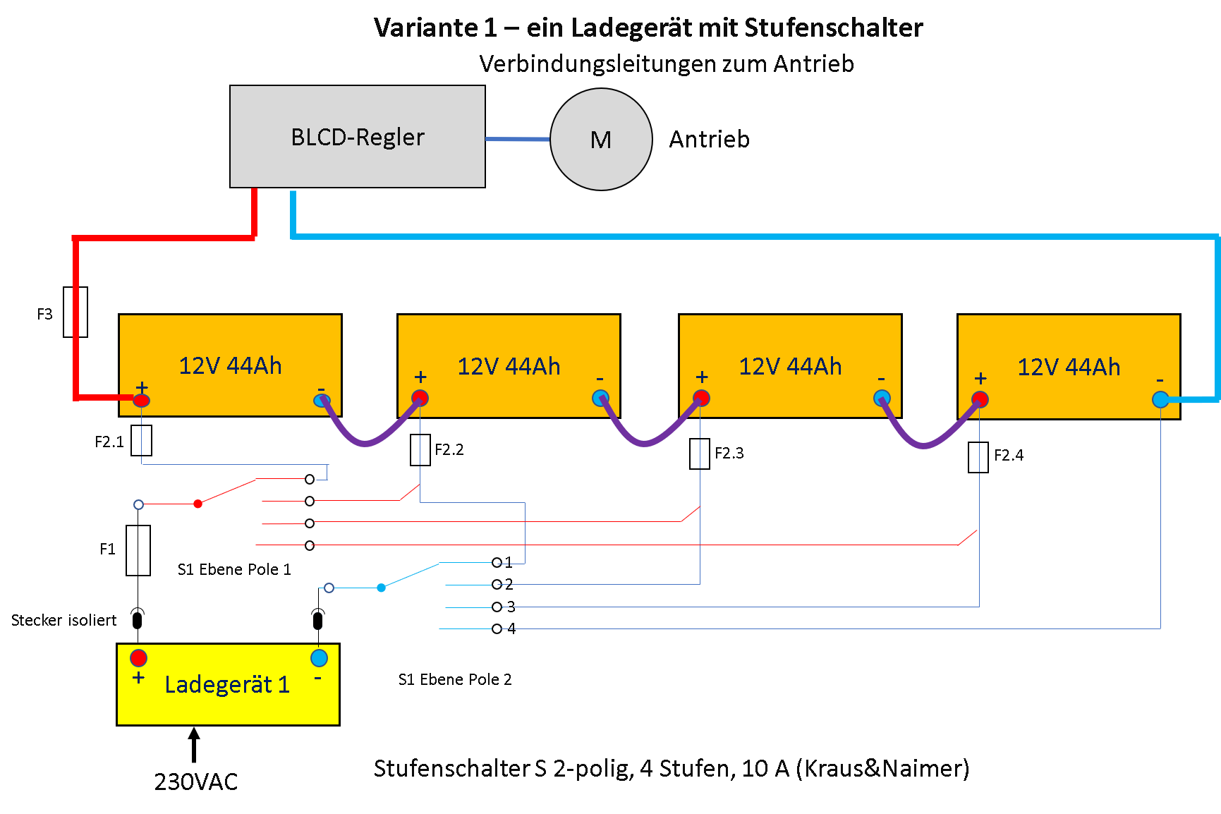

Für ein Fun-Gerät möchte ein Freund von mir vier Bleiakkus in Serie
schalten. Das Aufladen sollte mit einem 12V Ladegerät erfolgen.
Eine einfacher und meiner Ansicht fehlersicherer Weg wäre, die Akkus in
Serie zu schalten und an jede der vier Batterien ein Ladekabel (+,-) mit
Stecker anzubauen. Es wird dann immer nur ein Akku geladen - man muss
umstecken.
Möglich wäre evtl. auch ein mehrpoliger Wechselschalter für die
Ladekabel, sofern es so etwas gibt.
Habt ihr vielleicht noch bessere Ideen für die Beschaltung?

von Thomas (Gast)
Da keine Angaben zu den Akkus bisher gemacht wurden, weiß keiner etwas
über Ladestrom ect. . Meine Glaskugel hab ich auch grad verliehen.
Aber ich denke das geht bei Ladeströmen von 1 Amp und mehr eh nur über
Schütze. Hier müsste man sich die Verdrahterei überlegen.
1. Betrieb - Alle Zellen in Reihe
2. Laden - Verbindungen auftrennen, und einzeln, oder paralell (evtl.
nicht günstig) laden. Umschaltung erfolt über die jeweiligen Schütz.
Öffner, Schließer.
von Geri (Gast)
Sorry, für die fehlenden Angaben.
Es handelt sich um 12V Bleiakkus mit 44 Ah.
Der Ladestrom beträgt max 7 A.
es handelt sich um ein Fahrzeug für Kinder und Erwachsene
Die Idee mit der Schützschaltung hatte auch schon. Ich kam genau aus den
Gründen, die du nanntest davon ab.
Von Kraus&Naimer gibt es z.B. vierstufige 2-polige Drehschalter.

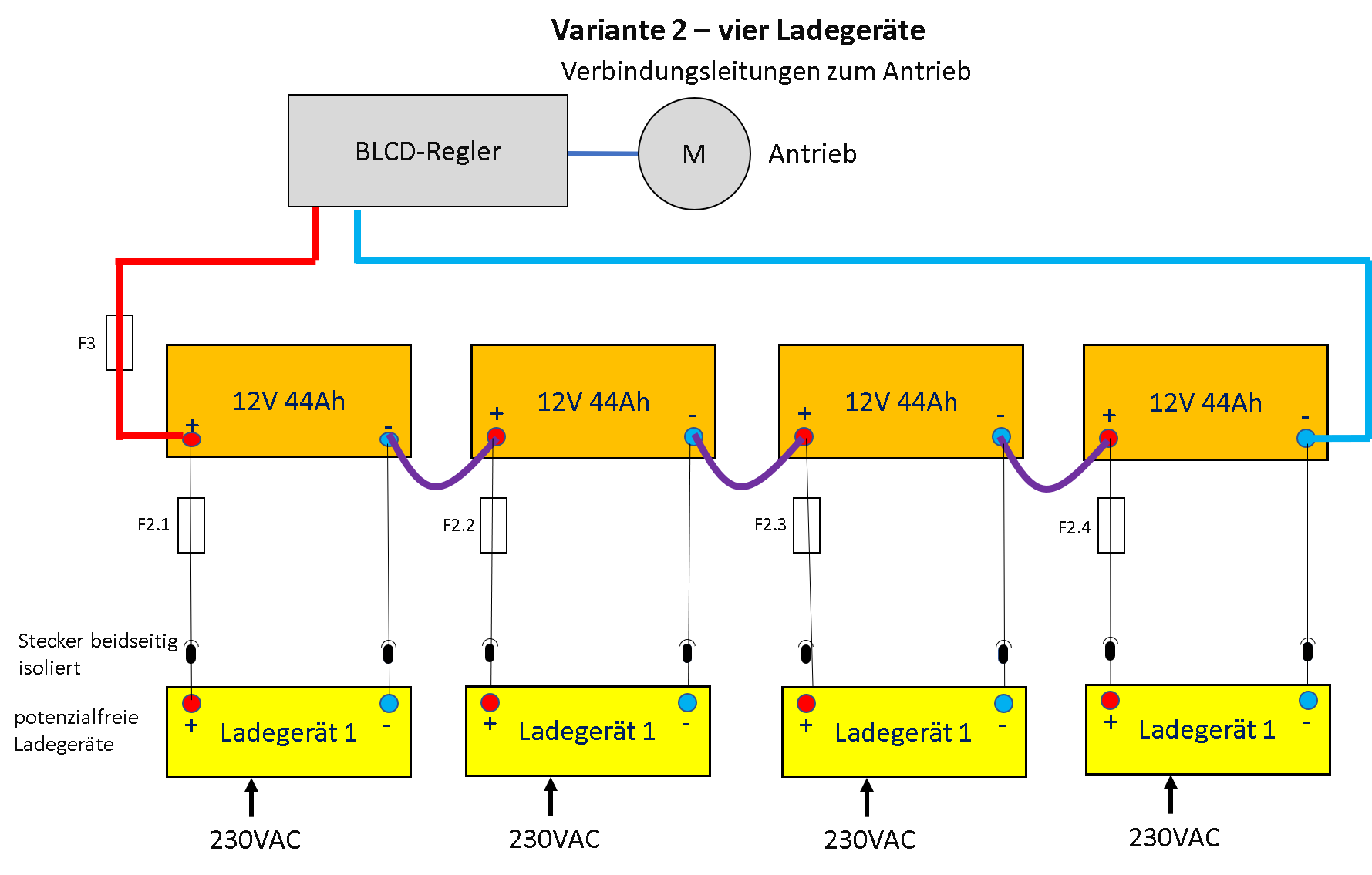

Was mir noch einfiel ist, sich vier Ladegeräte anzuschaffen.
von Thomas (Gast)
4 vernünftige Lader, wo die Zellen jeweils geladen werden ist natürlich
das gesündeste für die Akkus. Würde mal ein Akku ausfallen, würdest Du
das zum einen merken, und zweitens würde das die anderen Zellen nicht
weiter schädigen. Stell Dir vor ein Ackupack hätte nur noch 10 V statt
12 V. Der Lader würde warscheinlich nie die Ladespannung von 13,8 V
erreichen und ewig vollen Strom laufen lassen. Was dann geschieht kannst
Du Dir denkenken. Zumindest 'gasen'
Im Grunde kann man PB (auch Gel) schon paralell laden, wenn diese immer
in dieser Konstellation sind und vom gleichen Produktionszeitpunkt. Aber
in Reihe gebrauchen und dann paralell laden. ... Schwierig.
Das geht auch mit NimH. Auch wenn da andere eine andere Meinung haben.
Voraussetzung - Gleiche Produktion

von Stefan F. (Gast)
Ich würde die auch lieber einzeln laden. Dann brauchst du keine
Umschalter und es ist sicherer. Passende Ladegeräte kosten ja nicht mehr
die Welt, mehr als 30€ würde ich dafür pro Gerät nicht ausgeben.

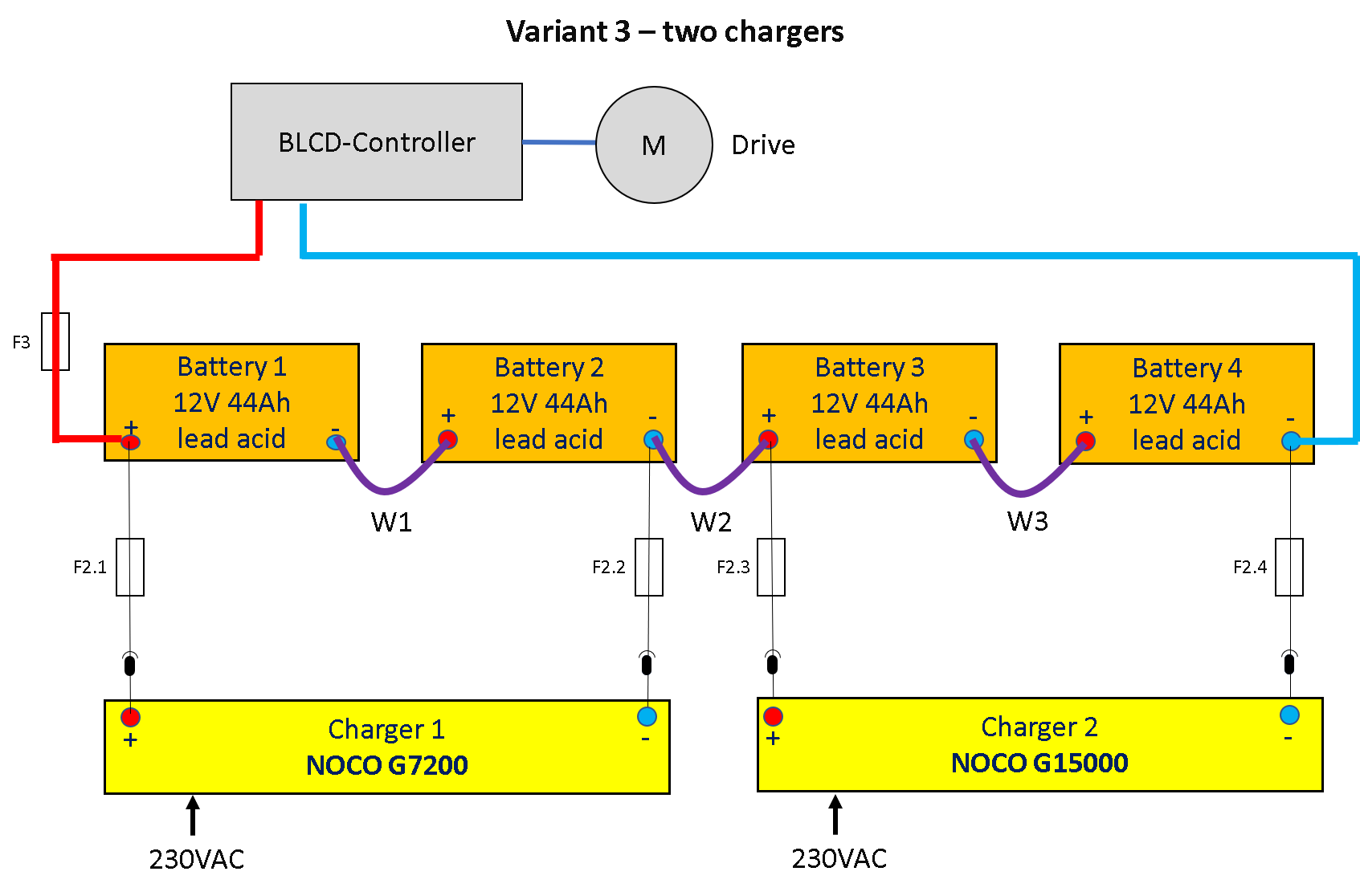

von Geri (Gast)
Vielen Dank für eure Tipps!
Die 48V-Ladegeräte sind eben auch recht kostspielig.
Denke, die Lösung ist gut für die Akkus, fehlersicher und für die
Anwender recht praktisch.
Vier Ladegeräte und ein praktischer Steckverbinder "zusammenstöpseln"
kosten zwar etwas mehr als ein Stufenschalter und ein Ladegerät, dafür
kann man in einer Nacht den gesamten Akku-Pack laden.
von Wanne (Gast)
Dann mach dir explizit Gedanken über das Design deines Steckverbinders,
um Fehlbedienung eines Laien sicher vermeiden zu können!
Vor der Umsetzung würde ich empfehlen, hier im Forum deine Lösung
vorzustellen...weil viele Augen sehen halt mehr als zwei ;-)

von Manfred (Gast)
Vorab kontrollieren, dass die Ausgänge der vier Ladegeräte keine
Verbindung nach Masse / Schutzleiter haben!
Stufenschalter / Relais müssten so ausgelegt sein, dass sie während
des Schaltens keine unerwünschte Verbindung machen.

von Geri (Gast)
@Manfred
"Vorab kontrollieren, dass die Ausgänge der vier Ladegeräte keine
Verbindung nach Masse / Schutzleiter haben!"
Danke, habe ich mir auch gerade gedacht, als ich einen Schaltplan zur
Diskussion gezeichnet habe. Muss ich beim Hersteller des Ladegerätes
dann noch nachfragen.
"Stufenschalter / Relais müssten so ausgelegt sein, dass sie während
des Schaltens keine unerwünschte Verbindung machen."
Ich dachte an einen Stufenschalter von Kraus&Naimer
CH10 A251-600
CG4 A251-600
4 Stufen, 2-polig
dazu noch jeder Kreis mit einer Schmelzsicherung ausgeführt.
@test: Super, vielen Dank für den Hinweis
@Günter
Ich dachte an ein Ladegerät in der Art
https://no.co/g7200
oder dieses Gerät
https://no.co/g15000
Anbei zwei erste Entwürfe zur Diskussion.

@Wanne
>deine Variante "Stufenschalter ein Lader" lädt doch die Batterien nicht
>gleichzeitig, sondern einzeln - oder habe ich da was mißverstanden?
Ich habe zwei Schaltungsvarianten hochgeladen. Eine mit Stufenschalter,
eine mit
vier Ladegeräten (siehe bitte zweites Bild).
Durch den Stufenschalter benötigt man nur einen Anschlussstecker.
Einfacher wäre es mit 48V zu laden. Ich denke aber für die vier
Batterien ist es wesentlich besser, wenn sie getrennt geladen werden.
Die 12V-Ladegerät kann man dann auch
noch sonst gut verwenden.
Danke aber für den Link!

von Geri (Gast)
Habe inzwischen aber noch eine Schaltungsvariante ausgearbeitet - ein
Mittelweg - und mit der Firma NOCO diesbezüglich Kontakt aufgenommen.
Der Servicetechniker schrieb mir gleich heute auf meine Anfrage bzgl.
Verdrahtung und Sinnhaftigkeit der Schaltung folgendes:
>The image you sent will work just fine. No need to worry about the W2 wire.
> The chargers only "read" and charge was is directly between the clamps.
> The way you have it set up is actually very efficient and will create a
> better balanced system as opposed to attempting to charge all four at the
> same time with a 48V charger.

von batman (Gast)
Endlich mal ein wahres Wort vom Fachmann. Wenn es auf die
Zyklenlebensdauer ankommt, würde ich möglichst kurze Serien laden, also
lieber mit 4x12V, statt 2x24V oder gar 1x48V.

von Sacha (Gast)
Ich häng mich hier mal dran weil ich ein ähnliches Problem habe....
Ich habe in einem Oset TRial 4 Stk. Blei Gel Akkus mit 9Ah und 12V in
Serie geschalten..... Serienmäßig ist ein Ladegerät für 48V mit 4A
Ladestrom für 230V dabei.
Nun möchte ich diese im Auto während der Fahrt mittels dem
Lichtmaschinenstrom laden können. (Um das Ding nicht immer in die
Wohnung schleppen zu müssen)
Funktioniert das wenn ich an jeden einzelnen der Akkus ein Ladegerät
(4x) anhänge und das über die Fahrzeugbatterie - natürlich mit
Trennrelais, lade? Ohne die Serienschaltung aufzulösen?
Kann mir da wer weiterhelfen?
