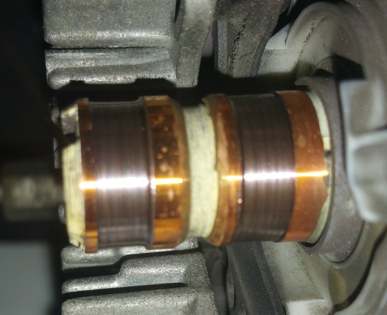

Hallo zusammen, Ich fahre einen Golf 4 1.9 TDI, bei dem vorgestern plötzlich immer wieder die Batterieleuchte im Armaturenbrett aufflackerte, bis sie dann nach 2 Minuten ca. komplett an blieb. ich habe leider kein Multimeter zur Hand, würde aber anhand des gedämmteren Scheinwerferlichts vermuten, dass entweder gar keine Spannung mehr oder zu Wenig Spannung raus kommt. Ich hab das Teil eben ausgebaut und den Regler rausgenommen. Da ich schon öfters gehört habe, dass Lichtmaschinen bei einem gewissen Zustand der Kupfer-Schleifringe nicht mehr zu gebrauchen sind, hab ich mal ein Foto gemacht und hoffe, dass einer von Euch etwas mehr erfahrung hat und die Ringe bewerten kann. Dann würde ich einfach mal einen neuen Regler bestellen und hoffen, dass es daran lag. Grüße, Werner
Hallo, die Schleifringe kann man auch erst mal mit feinem Schmirgelpapier sauber machen. Falls die Kohlen schon stark abgenutzt sind, kann ein neuer Regler Abhilfe schaffen. Aber nochmal 250000km wird das nicht mehr halten. Ansonsten steht Dir die Beschaffung einer gebrauchten Lichtmaschine frei. MfG
Hallo Werner, zeig' mal ein Foto des Reglers, wo man die Länge der Kohlen sehen kann, bzw. lege ein Lineal oder einen Zollstock daneben. Werner K. schrieb: > Ich hab das Teil eben ausgebaut und den Regler rausgenommen. Da ich > schon öfters gehört habe, dass Lichtmaschinen bei einem gewissen Zustand > der Kupfer-Schleifringe nicht mehr zu gebrauchen sind, Die Begründung dafür würde ich gerne kennen.

Die Schleifringe sind schon arg runter, aber nicht die Ursache des Ausfalls, der Regler wird auch noch in Irdnung sein. Es werden die Kohlen abgenutzt sein. Ersetze nur sie. Geht oftmals ohne Ausbau der LiMa durch herausnehmen des Reglermoduls, wechseln der Kohlen per Lötkolben, und Wiedereinbau viel einfacher.
Ich hab bei meinem vorherigen Auto neue Kohlen auf einen deutlich verschlisseneren Schleifring gesetzt und damit die 2 Jahre bis zur Verschrottung aus anderen Gründen überbrückt - deine Schleifringe halten bestimmt noch einige Jahre.
Michael B. schrieb: > Die Schleifringe sind schon arg runter, Nich mal die Hälfte! Keine groben riefen etc. Abschleifen unnötig! Wenn dann liegt's an den Kohlen.
Naja, Schrott wegen der Kohlen ist ein Generator noch lange nicht. Wenn wir Generatoren überholt haben, sind solche Schleifringe ohne Diskussion rausgeflogen. Die gibt es als Ersatzteil einzeln. Aber ohne Drehbank ist ein Wechsel "unschön". Ein AT-Generator ist heutzutage für kleines Geld zu haben, da lohnt die Arbeit (zerlegen, reinigen, neue Lager, neuer Schleifring...) nicht. Ein Regler als Einzelteil kostet manchmal schon mehr (da Compact Generator). Man ist ja nicht dazu verpflichtet das Ersatzteil bei VW zu kaufen. Zumal ja nicht klar ist, ob der Generator auch tatsächlich defekt ist. Kabelbrüche, Kontakt- und Masseprobleme, aber auch zu hoher Spannungsabfall auf der Ladeleitung können auch die Kontrolle zum Leuchten bringen. Just my 2 Cents Gruß Elux

Peter M. schrieb: > Die Begründung dafür würde ich gerne kennen. ich hab gehört, dass die schleifringe ungleichmäßig, also mit riefen einlaufen können und man die dann nicht mehr nutzen könne. Michael B. schrieb: > Die Schleifringe sind schon arg runter, aber nicht die Ursache des > Ausfalls, der Regler wird auch noch in Irdnung sein. Es werden die > Kohlen abgenutzt sein. Ersetze nur sie. Geht oftmals ohne Ausbau der > LiMa durch herausnehmen des Reglermoduls, wechseln der Kohlen per > Lötkolben, und Wiedereinbau viel einfacher. Genau das war meine Hoffnung. Die Kohlen sind etwas ungleich lang eingelaufen, allerdings hat selbst die kürzere der beiden noch gute 4mm restfederweg. Reiner O. schrieb: > Ein AT-Generator ist heutzutage für kleines Geld zu haben, da lohnt die > Arbeit (zerlegen, reinigen, neue Lager, neuer Schleifring...) nicht. > Ein Regler als Einzelteil kostet manchmal schon mehr (da Compact > Generator). > Man ist ja nicht dazu verpflichtet das Ersatzteil bei VW zu kaufen. ja, ich hab mir auch schon überlegt, eine komplette lichtmaschine für 80€ zu kaufen. aber aus prinzip würde ich einfach Gern beim Original bleiben. einen Regler bekomme ich für 20-30€. Ich denke, dass ich's erst mit einem neuen Regler versuchen werde. Reiner O. schrieb: > Zumal ja nicht klar ist, ob der Generator auch tatsächlich defekt ist. > Kabelbrüche, Kontakt- und Masseprobleme, aber auch zu hoher > Spannungsabfall auf der Ladeleitung können auch die Kontrolle zum > Leuchten bringen. da ich seit 2 Tagen immer weider kürzere Strecken fahre und dann Abends die Batterie ausbaue und am Labornetzteil Lade, kann ich ziemlich sicher sagen, dass die Lichtmaschine nicht mehr lädt. Nach 30 Minuten Fahrt gehen jedes mal schon ca. 200Wh rein.
Hallo Werner, Werner K. schrieb: > Genau das war meine Hoffnung. Die Kohlen sind etwas ungleich lang > eingelaufen, allerdings hat selbst die kürzere der beiden noch gute 4mm > restfederweg. so aus dem Gefühl (habe meinen defekten Regler nicht fotografiert) ist das zu kurz. Das Flackern und anschließende Dauerleuchten der Batteriekontrollleuchte ist ein typisches Symptom für diesen Defekt. Ich habe eine Bosch-Lichtmaschine von 1988. Mittlerweile habe ich da dreimal den Regler bzw. die Kohlen getauscht, ohne irgendetwas abzudrehen.

Die Schleifringe sind zwar nicht mehr schön, sind aber durchaus noch zu verwenden. Besorg dir einen neuen Regler und gut ist. Zur Kontrolle besorg dir auch ein Multimeter und miss die Spannung an den Batteriepolen. Es sollten gut 12V zu messen sein. Dann starte den Motor und bei moderat erhöhter Leerlaufdrehzahl sollten gut 14V zu messen und die Kontrolleuchte sollte ausgehen.

Hallo Werner, Werner K. schrieb: > Jetzt habe > ich den Regler noch mal rausgefummelt (Der neue kommt leider erst > morgen) und mir rein genommen um die Kohlen auf durchgang zu messen. und Ein Durchgangsproblem an der Kohlenbefestigung habe ich noch nie gehabt. Die Anschlußleitung der Kohlen ist ähnlich einer Aderendhülsen in einer Buchse verpresst, die wiederum an den metallenen Pol am Gehäuse angelötet ist. Diese Konstruktion ist ziemlich ausfallsicher. > beide Kohlen haben von der spitze bis zur Lötstelle durchgang, also kein > Kabelbruch. Ausserdem ist die Konstruktion wirklich so beschaffen, dass > es nicht so aussieht, als könne man die Kohlen separat wechseln, ohne > dabei den Regler oder zumindest das Gehäuse zu zerstören. Wenn Du z.B. ein Ersatzkohlenset erwerben würdest, würde Dir beim Blick auf die Quetschhülse sofort aufgehen, wie die Befestigung am Gehäuse funktioniert.

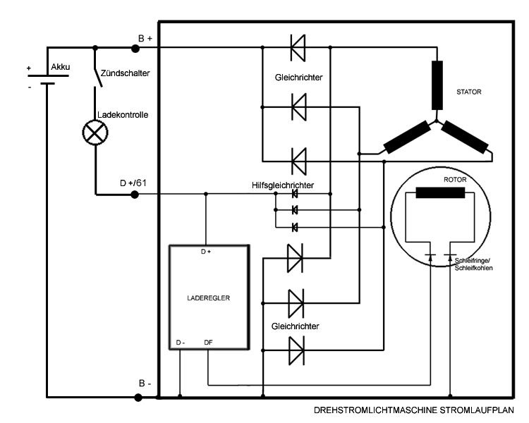

Mani W. schrieb: > Oben im Bild eine typische Schaltung einer Lichtmaschine, und wenn > die Lampe der Ladekontrolle ausfällt (12V/4W) dann gibt es auch > keine Erregung... Wo kommt denn der Erregerstrom heutzutage her, wo die "Ladekontrollampe" ein Icon im TFT-Display des Kombiinstrumentes ist? Vorwiderstand? Aktive Konstantstromquelle?
Mani W. schrieb: > Wo in diesem Thread steht, dass der TO gemessen hat? > Er hat ja weder Multimeter noch Oszi... das steht in einem meiner Beiträge oben. Ich wusste, dass ich evtl ein Multimeter im Keller liegen habe, das ich allerdinfs vor einer Zeit schon mal gesucht und nicht gefunden habe. Diesmal war ich erfolgreicher. Danke für die Info mit der Erregung. Genau das hatte ich noch in grauer Erinnerung. Der neue Regler ist heute erst angekommen. ich habe ihn soeben direkt eingebaut und siehe da, worst case -> keine Veränderung. Jetzt gehe ich mal davon aus, dass an einem der beiden Pins, die in den Regler rein gehen, beim drehen des zündschlüssels auf Zündung, 12V anliegen müssten, um die Lima fremd zu erregen. diese 12V müssten dann allerdings auch direkt wieder weg sein, nach dem start, da sich die Maschine jetzt selbst versorgt. Sehe ich das richtig? Denn dann würde ich das nachher mal messen und wenn die 12V da sind, kann ich dann wohl davon ausgehen, dass die komplette lichtmaschine getauscht werden muss.
Der Vorerregerstrom kommt seit x Jahrzehnten nicht mehr über eine Glühbirne (wie es museumsreifen wiki-Seiten suggeriert wird), sondern wird vom Batterieanschluß abgezweigt. Aber selbst wenns noch über altmodischen Glühbirnenstrom laufen würde, dann bedeutet: Birne brennt = Strom fließt. Also du hast schon überprüft, daß sich die Welle (nicht nur das Rad) überhaupt dreht?
