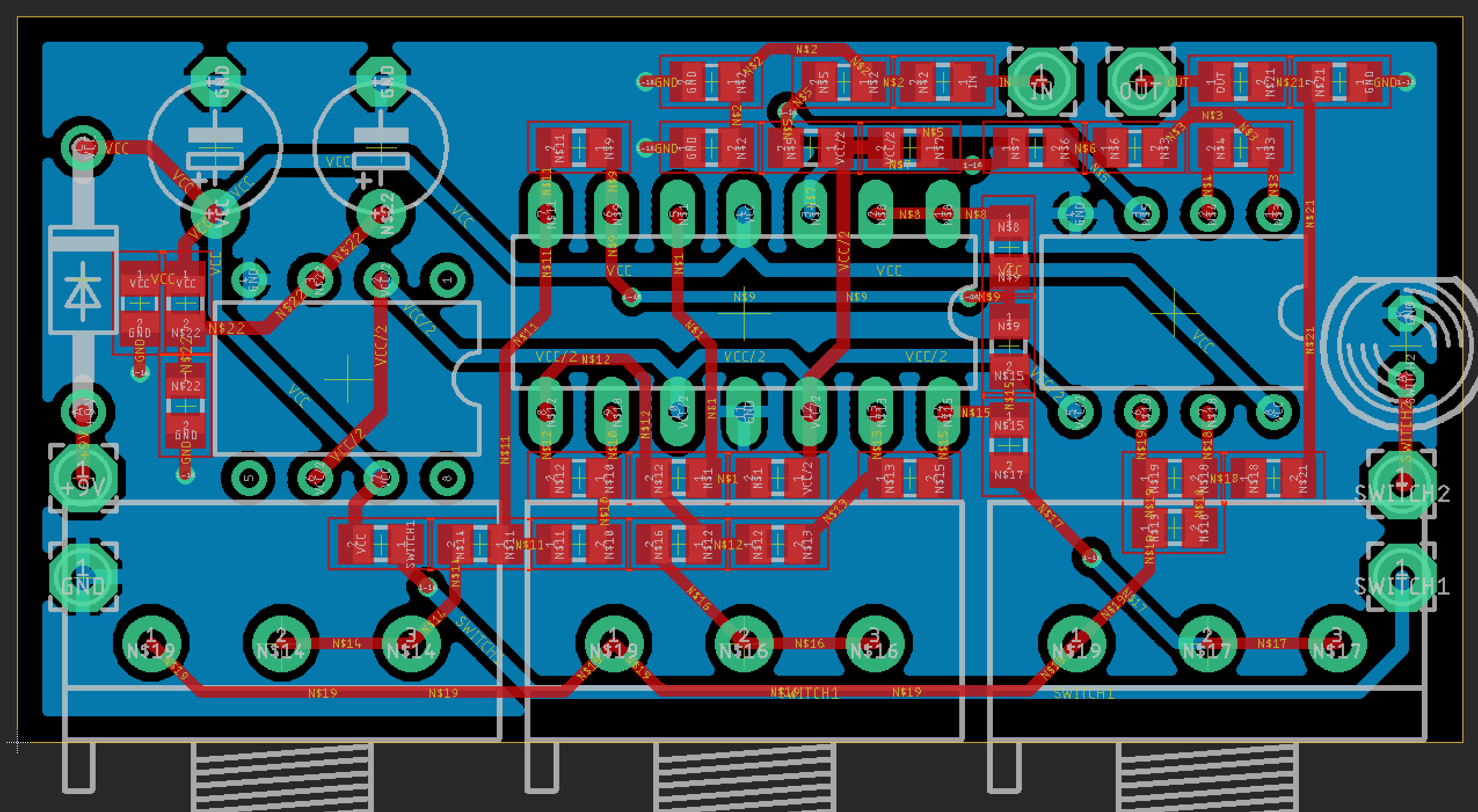

Hallo!
Dies ist meine erste Platine, die ich je in Eagle (oder sonst) erstellt
habe. Es geht mir nicht um die Schaltung, sondern ob die Platine so vom
Layout her keine groben Schnitzer enthält und ob ich die Gerber einfach
erstellen und dem Hersteller zuschicken kann. Ich habe mir zwar ein paar
Tutorials angesehen, bin mir aber nicht sicher.
Seid also bitte Gnädig. Ich habe sicherlich noch viel zu Lernen.
Danke für die Hilfe!
-Paul
Du hast unnötig feine Strukturen, d.h. Leiterbahnbreiten und Abstände
zwischen Kupferstrukturen, gewählt. Das lässt sich zwar noch herstellen,
wird aber teuer und ggf. sogar fehlerträchtig. Ich empfehle Dir, auf
mindestens 0,2mm Leiterbahnbreite und 0,3mm Abstand zu gehen. Die
Defaulteinstellungen vieler EDA-Systeme sind nicht unbedingt praxisnah.
Durch Herumspielen mit der Anordnung und Ausrichtung des ganzen
"Vogelfutters" lässt sich das Layout auch noch gewaltig vereinfachen.
Und es gibt auch noch ein paar Überlappungen, z.B. zwischen dem TL072
und dem stehen Elko. Auch die Potentiometer überlappen sich
möglicherweise mit den Versorgungsanschlüssen und je nach
Bestückungsseite auch mit den SMD-Bauteilen.
Wenn die SMD-Bauteile auf der Lötseite untergebracht werden, dürfen sie
sich auch mit den THT-Bauteilen überlappen, d.h. Du kannst einen Teil
des Vogelfutters sogar zwischen den Pinreihen der drei ICs unterbringen,
was das Layout ganz beträchtlich vereinfacht.
Weiterhin hat die Baugruppe auch keinerlei Befestigungselemente. Es ist
eher ungünstig, sie nur an den Pins der Potentiometer aufzuhängen, da
bei Erschütterungen oder Stößen die Lötstellen oder Lötaugen einreißen
können.
Und ich sehe noch ein Problem. Die winzigen Durchkontaktierungen auf die
Masselage (schätzungsweise 0,2mm) werden in der Herstellung sehr
aufwändig, da sie sich nur mit sehr teuren Bohrern bohren lassen.
Hierbei ist auch das Verhältnis des Bohrdurchmessers zur Bohrlochtiefe
zu berücksichtigen. Bei einer Leiterplattendicke von 1,6mm liegt es
schon bei 1:8 und ist grenzwertig, aber gerade noch herstellbar. Um die
Kosten erträglich zu halten, solltest Du daher nicht unter ca. 0,5mm
Bohrlochdurchmesser gehen.
Apropos Bohrlöcher: wieso siehst Du eigentlich schön große Pads für die
Anschlussleitungen vor, aber sehr kleine Bohrlochdurchmesser? Damit
machst Du Dir das Einlöten der Leitungen unnötig schwer, insbesondere
wenn es sich um Litzen statt starrer Leiter handelt.
Paul schrieb:
> ob die Platine so vom Layout her keine groben Schnitzer enthält
Wer fertigt die Platine hinterher? Wird das eine industriell gefertigte
doppelseitg durchkontaktierte Leiterplatte? Dann solltest du das auch
ausnutzen und viel direktere Verbindungen über Vias schaffen. Dann kommt
sowas wie beim rechten TL072 zwischen Pin 2 und 3 nicht vor.
Blende beim Routen nicht alle möglichen Layer ein, sondern nur die
beiden Kupferlayer. Dann siehst du nämlich, wieviel Platz da tatsächlich
ist. Und dass z.B. der 100pF links oben besser um 180° gedreht würde.
Du muss nicht die Bauteile möglichst "hübsch" platzieren, sondern
möglichst so, dass die Leiterbahnen keine großartigen Umwege fahren
müssen. So z.B. der 22k unten links. Dreh den mal um 180°. Oder der 22k
un der danebenliegende 47n: die sollten mehr nach links. Das ist leicht
zu schaffen, wenn der "alleinstehende" 10k in die unterste Reihe wandert
und dann die Bauteile nach links aufrücken.
An meinen Beschreibungen merkst du übrigens, dass die Bauteilnamen
viel wichtiger sind als die Bauteilwerte.
Lass dich von den "Störkonturen" (Keepouts) nicht täuschen. Wenn du
diese Platine bestückt hast, wird sie dir eigenartig leer vorkommen. Du
kannst di Bauteile viel dichter aufeinander setzen.
Die Pins vom TL074 dürfen ruhig auch rund sein. Solche länglichen Pins
braucht man nur bei einseitigen Platinen, damit das Pad mehr Klebefläche
auf der Platine hat.
Die winzigen Strukturen und schmalen Leiterbahnen wurden schon
"angemängelt".
: Bearbeitet durch Moderator

Und ich dachte das das erst einmal gar nicht so schlecht war... weit
gefehlt! Gut, das ich nochmal nachgefragt habe. Bevor ich mich aber
nochmal ran setze, habe ich ein paar Kommentare und Gegenfragen zu den
echt guten Kritiken bisher.
Am TL072 ist kein Elko, sondern eine LED für den beleuchteten Schalter.
Daher würde sich nichts überschneiden.
Der Potityp ist gewinkelt, wird aber anders aufgelötet als Eagle das
irgendwie in der Datenbank hat. Daher habe ich einfach ein Poti mit
gleichem Lochabstand gewählt. Sollte ich mir dieses Poti wirklich in
einer Bib anlegen?
Die Platine wird in das Gehäuse eingeschoben und seitlich in einer
Kunststoffschine gehalten. Ich glaube das ist ok.
Die Bohrung der Vias ist laut Eagle mit einem durchmesser von 13.77953
angegeben. Das ist wohl zu fein. Welchen Wert sollte ich denn für die
Fertigung nehmen? Welche Dicke von Leiterbahn und welche Abstände sollte
ich wählen für eine günstige und einfach Fertigung? Als Fertiger habe
ich mir übrigens JLPCB ausgesucht, da er günstig und doch recht gut ist.
Ich werde das nicht irgendwie herstellen, sondern es dient als reine
Anschauung und Übung. Wenn es hinterher funktioniert, umso besser.
Ich dachte es gehört sich so Vias zu vermeiden, daher versuchte ich
alles was geht irgendwie auf eine Seie zu legen. Daher entstanden erst
die vielen Schnörkel. Das war ursprünglich viel direkter mit kürzeren
Wegen. Das ändere ich gleich mal um.
So, der 100pF ist gedreht. Der 22k auch. Ich habe auch die Reihe
verschoben. Das sieht gleich wirklich viel besser aus. Danke! Wie ändere
ich aber die Pads? Ich finde nur zwei Versionen des 074. Eine als SMD
und diese hier.
Danke nochmal!

von W.S. (Gast)
> gefehlt!
Nein nein, so schlecht sieht das für den allerersten Anfang gar nicht
aus. Aber es gibt noch Verbesserungspotential.
Ich blende zum eigentlichen Plazieren und Routen alle Ebenen wie
Lötstopmasken, Bauteilebeschriftungen usw. aus. Lediglich die
Kupferebenen, Pads, Vias, Dimension und die Bauteilumrisse sind erstmal
wichtig. Wenn dann alles passabel plaziert ist, können dann auch die
Bauteilumrisse ausgeblendet werden, damit man einen möglichst ungstörten
Blick auf's Kupfer hat.
Ach, nochwas: schalte zum Anfang das Füllen der GND-Polygone erstmal aus
und route deine LP ohne Flächenfüllung. Die blendest du erst dann wieder
ein, wenn bereits alle oder fast alle Leiterzüge plaziert sind. Der
Grund ist, daß man eigentlich alle Verbindungen mit Leiterzügen
ordentlich geroutet haben sollte und sich nicht drauf verlassen sollte,
daß das Flächenfüllen einem diese Arbeit abnimmt.
W.S.
Du darfst beim TL071 nicht Offsetanschlüsse auf Masse legen, und Pin 8
bleibt auch unangeschlossen.
Man sollte niemals Masse einfach reinschütten und hoffen dass alle
Masseverbindungen schon irgendwie entstehen. Gerade bei Audio legt man
Masse zuerst, als dickere Leitung, in Sternform, damit niemals 2 Ströme
über dieselbe Leigung fliessen, und legt V+ dann parallel dazu wenn der
Verbraucher sie benötigt.
Die sehr dünnen Leiterbahnen und Löcher wurden schon genannt.
Das habe ich Dir doch schon geschrieben...
Leiterbahnbreite:                  mindestens 0,2mm
Abstand zwischen Kupferstrukturen: mindestens 0,3mm
Bohrlochdurchmesser für Vias:      mindestens 0,5mm
Nachtrag...
Restring:                          mindestens 0,2mm umlaufend

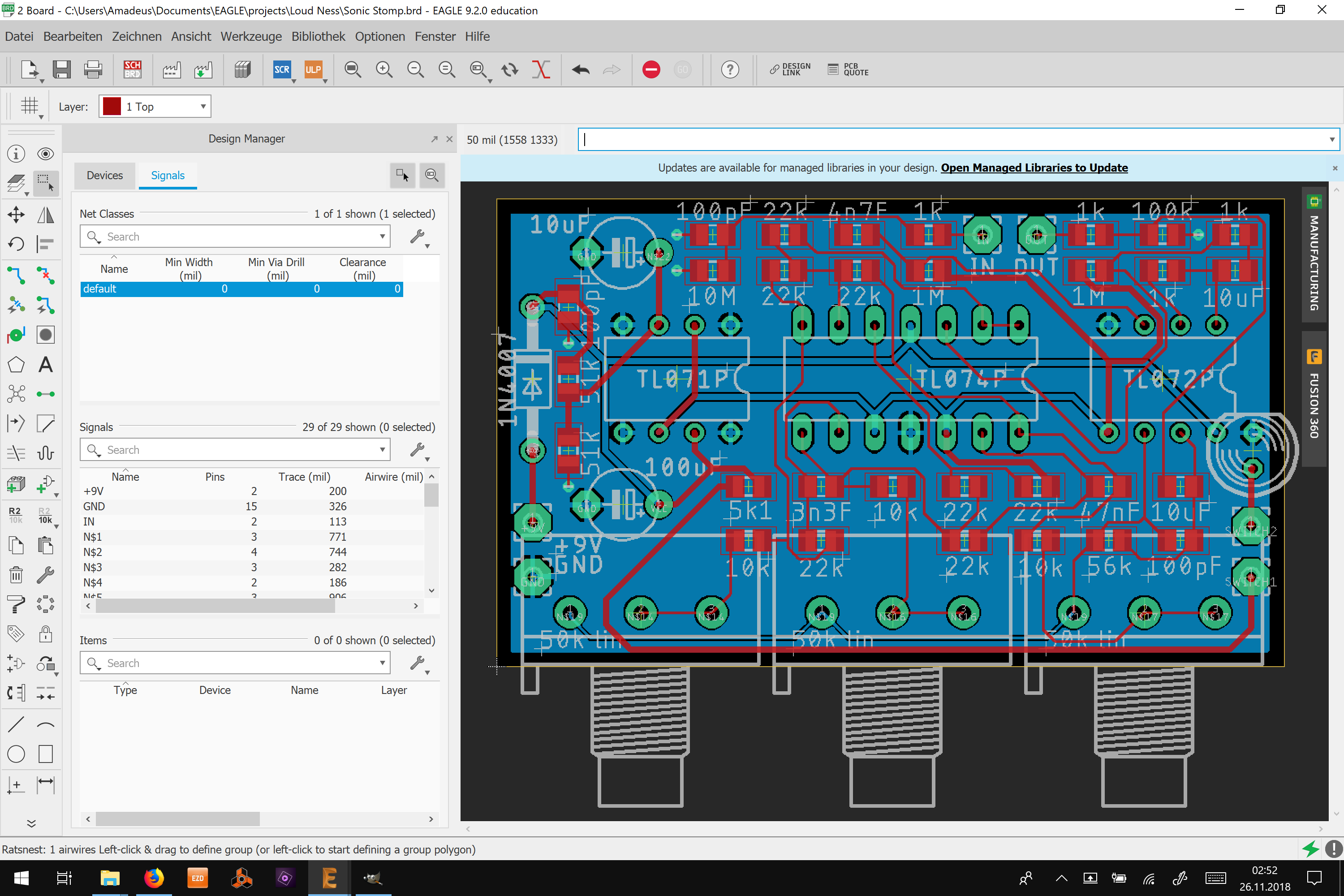

von Paul (Gast)
So, ich versuche mich dann nochmal. Ich habe versucht alle Hinweise zu
beherzigen. Ich habe erst einmal die Beschriftung ausgeschaltet, damit
man alles besser sehen kann.
Als Idee zur Sternmasse, dachte ich vielleicht daran, dass ich mit dem
Polygon vielleicht ein Schlitz einarbeiten kann, damit nichts im Kreis
fließen kann.
Tut mir leid, ich habe gestern einfach nicht geschnallt, dass bei mir
alles in Zoll eingestellt war. Daher habe ich die Durchmesser- und
Stärkeeingaben nicht verstanden. Jetzt ist es metrisch und die
Unklarheiten beseitigt.
Paul schrieb:
> Jetzt ist es metrisch und die Unklarheiten beseitigt.
Durch die reine Umstellung auf metrische Größen wird aber noch kein
Fehler behoben, wie man anhand der Vias sehen kann.
Außerdem ist die Masseführung durch das Polygon wirklich katastrophal.
Wenn Du etliche SMD-Bauelemente auf die Unterseite der Leiterplatten und
dafür die Spannungsversorgung (insbesondere Masse) auf die Oberseite
legen würdest, könnte das sowohl die Platzierung als auch die
Leiterbahnführung deutlich verbessern. Es ist bei gemischter Bestückung
sehr häufig ratsam, THT und SMD auf die jeweils entgegengesetzte Seite
packen. Insbesondere bei Prototypen vereinfacht das auch beträchtlich
das Basteln und die Fehlersuche, da man dann kein zwischen hohen
THT-Bauteilen eingeklemmtes oder gar verdecktes Vogelfutter hat.
Mittlerweile produzieren wohl so ziemlich alle (Pool-)Hersteller 150 µm
Strukturbreite (kleinste Leiterbahn / kleinster Abstand) ohne Aufpreis,
aber das ist am Ende schon recht filigran und mechanisch kaum noch
belastbar. Hat Sinn, wenn man viel (und kleines) SMD hat, für eher
grobschlächtige Sachen würde ich mich Andreas' Meinung anschließen.
