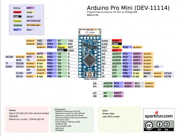

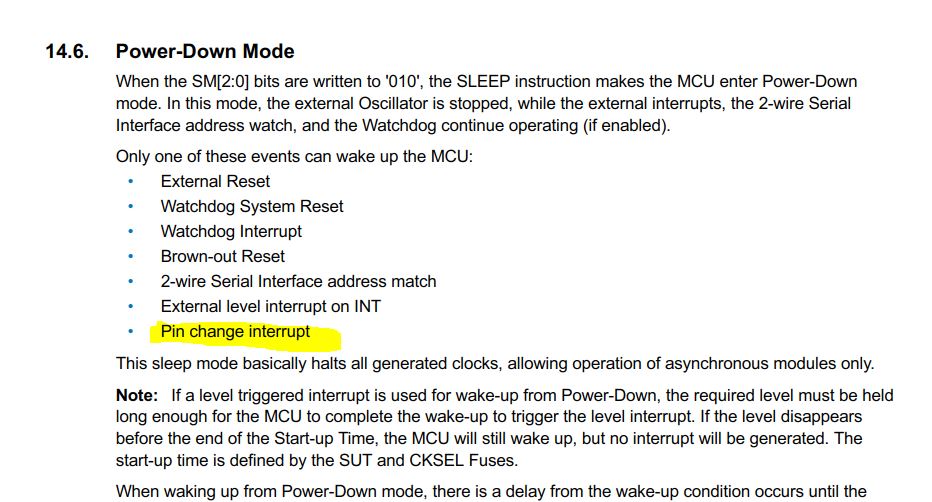

Dem WDT ist es völlig egal, was an Pin 0 passiert. Der WDT schläft nicht. Bei den meisten Arduinos ist Pin 0 teil der seriellen Verbindung. Da können dann also durchaus viele Interrupts/Pegeländerungen auftreten. Und einen Sensor da anzuschließen ist bei normalen Arduinos eine eher schlechte Idee. Chris J. schrieb: > Kann da mal jemand etwas Licht rein bringen, wie man ein L-H-L Signal > zum Aufwecken benutzen kann? Du könntest auch den PCINT nutzen.

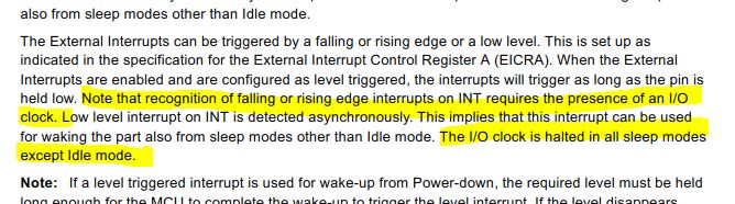

Pin 0 gibt es nicht. Habe es auch gefunden im Datenblatt, kein RISING FALLING, CHANGE INT funktioniert, wenn die I/O Clocks aus sind. Dann ist nur der Idle Mode möglich, der leider auch durch millis() aufgeweckt wird. Weisst Du wie man millis abschalten kann? Ich benutze sowieso keine Arduino Libs. Auf welchem Timer basiert es? Sonst bleibt nur noch die Clocks runter zu fahren auf 32 khz oder etwas mehr in der Hauptschleife. Hoffe mal, dass die Serial das verkraftet, die verschluckt sich auch nach sleep gerne, wenn man sie nicht beendet mit serial.end() edit: ok, ich habs.Problem erledigt.

Chris J. schrieb: > Pin 0 gibt es nicht. Natürlich gibt es den Arduino Pin 0! Du nutzt allerdings Int0, mein Irrtum. Chris J. schrieb: > Habe es auch gefunden im Datenblatt, kein RISING FALLING, CHANGE INT > funktioniert, wenn die I/O Clocks aus sind. Das gilt nicht für PCINT, soweit mir bekannt. Chris J. schrieb: > Weisst Du wie man millis abschalten kann? setup() und loop() weglassen und eine main() einführen. Chris J. schrieb: > Auf welchem Timer basiert es? Timer0 in der Regel.
Arduino Fanboy D. schrieb: > Das gilt nicht für PCINT, soweit mir bekannt. Doch, steht doch da. Die Flankenerkennung braucht ein Clock-Werk, damit sie funktioniert. Die Pegelerkennung aber nicht. Was meinst du mit PCINT? Es gibt viele davon. Aber nur zwei INTn beim 328P. Bin jetzt etwas verwirrt..... > Chris J. schrieb: >> Weisst Du wie man millis abschalten kann? > setup() und loop() weglassen und eine main() einführen. Cool..... auf die Idee bin ich noch nicht gekommen. Das sind wohl so Konstrukte, die einiges dazu packen, was man nicht sieht. Ist ja schon seltsam mit den Prototypen: Es kompiliert endlos lange durch, auf einmal will er Prototypen Deklarationen haben. das war lange vorher nicht so. Habe jetzt Header eingeführt.
Schon, bei INT0; aber nicht bei PCINT18:
"Pin change interrupts on PCINT23...0 are detected asynchronously. This
implies that these interrupts can be used for waking the part also from
sleep modes other than Idle mode."
Ok, aber INT0 ist PCINT18..... mal für Blöde, wie stellt man dann mit dem Arduino kram diesen Pin ein? Damit er aus Power Down aufwacht? Oder soll ich lieber einen anderen Pin nehmen als den INT0? Darüber sind schon andere gestolpert: http://forum.arduino.cc/index.php?topic=247310.0
Dann eben einen anderen - der ATmega328P hat auf jedem I/O-Pin einen PCINTnn.
Chris J. schrieb: > Doch, steht doch da. Die Flankenerkennung braucht ein Clock-Werk, damit > sie funktioniert. Die Pegelerkennung aber nicht. Du redest von Int0 und Int1. Und ich rede von PCINT ! > Pin change interrupts on PCINT23...0 are detected > asynchronously. This implies that these interrupts > can be used for waking the part also from sleep > modes other than Idle mode. Also? Ja, mit den Prototypen kommts schon mal durcheinander, wenn du exotische Funktionsdefinitionen hast. Eigentlich bauts die selber... Chris J. schrieb: > Doch, steht doch da.
