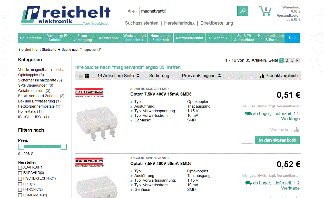

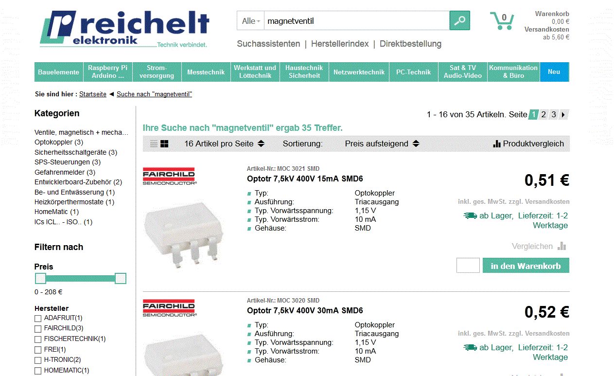

Etwas kleiner gefällig? https://www.ebay.de/sch/i.html?_from=R40&_trksid=p2499334.m570.l1311.R-1.TR12.TRC2.A0.H0.TRS0&_nkw=magnetventil+12v&_sacat=0 (Scrollen nich vergessen!)
Teo D. schrieb: > Etwas kleiner gefällig? > (Screenshot von Reichelt) Geil, was ist das denn? Ist das ein Vorgeschmack auf die KI, die unsere Kinder demnächst überall begleiten soll?

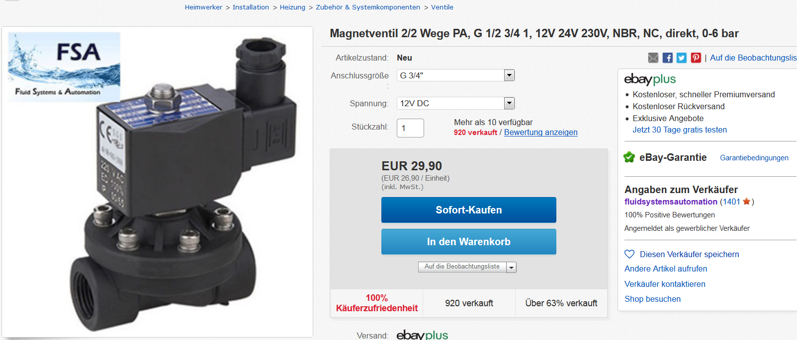

Ja das Plastik Teil sollts auch tun. direktgesteuert 3/4" 12V DC viel billiger Teo D. schrieb: > Scrollen nich vergessen! Danach kommen ganz viele servogesteuerte. Merke Magnetventil ist nicht gleich Magnetventil. ;)
