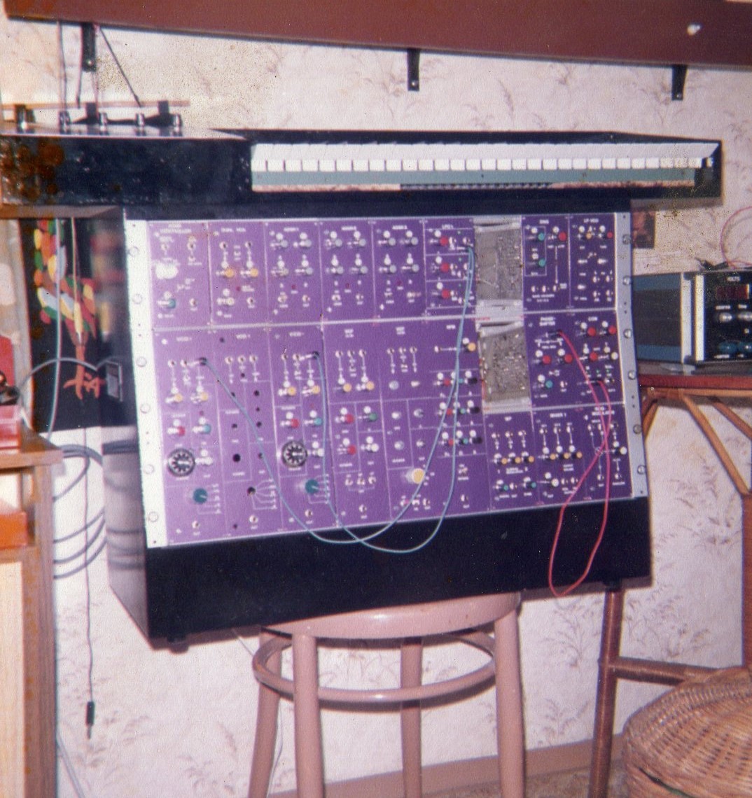

Egon D. schrieb: > Die Robustheit elektronischer Instrumente erreichen > die klassischen nicht mal ansatzweise -- trotzdem > kommt niemand auf die Idee, sie als Schrott zu > bezeichnen. Man stellt sich halt auf die Schwächen > ein. Das Bild des FORMANT, selbst gebaut, sagt mehr als tausend Worte, nach fast 40 Jahren funktioniert der immer noch... Analoge Technik... Ich müsste mal nachjustieren, was die 4. bzw. 5. Oktave angeht, da gibt es einige Dissonanzen, darunter alles im grünen Bereich... Und da ist ein µA 726 verbaut, geheizt, aber scheinbar nicht mehr erhältlich...

Mani W. schrieb: > Und da ist ein µA 726 verbaut, geheizt, aber scheinbar nicht mehr > erhältlich... Ist dass das Transistorarry für die Stromquelle vom Expnentiator des VCOs? Dafür kann man das ca3080 evtl auch 3086 (das eine war ein OTA, das andere ein Transistorarray, ich kann mir nur nie merken welches was war). Damit hab ich den Formant-VCO mal nachgebaut.

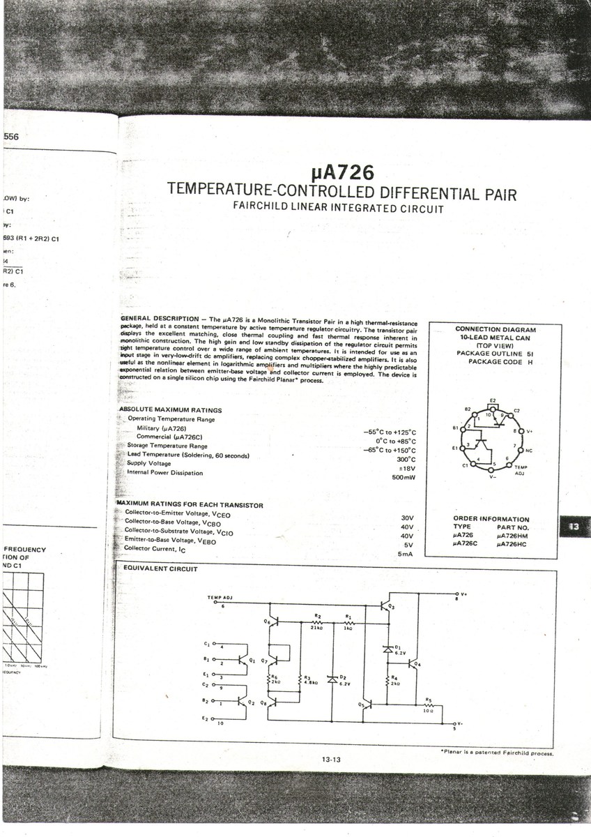

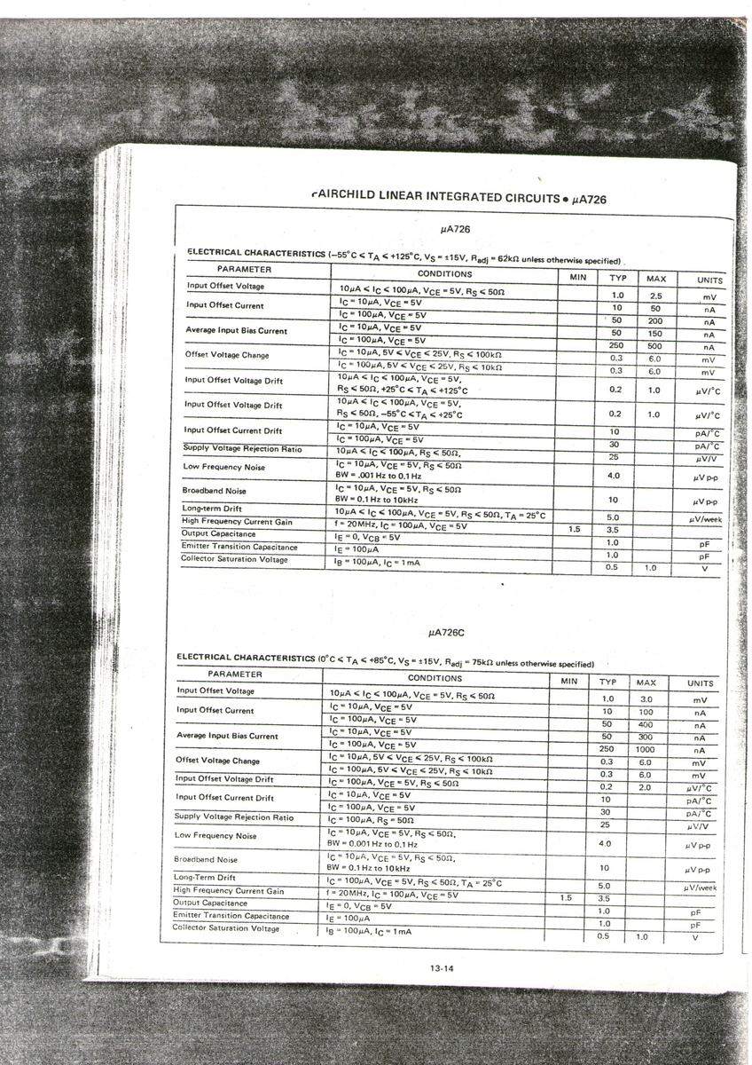

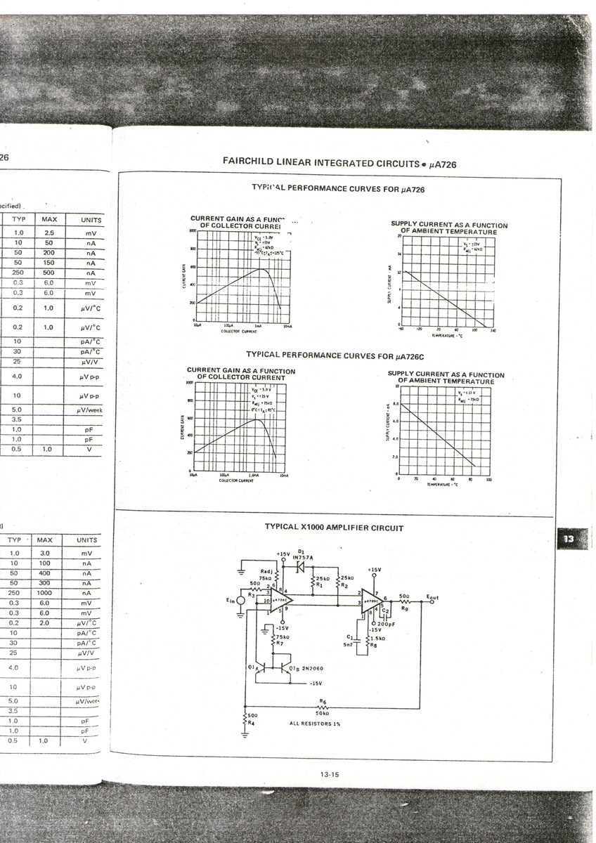

Hier mal das Datenblatt zum µA726... Scheinbar nur in den 70ern produziert bis Anfang 80...
Timm R. schrieb: > Heute dachte ich, wird das im Prinip nur noch digital simuliert, Dazu noch eine Anmerkung: Versuche mal, digital zwei oder drei Parameter stufenlos zu verändern, mit 10 Fingern geht das am FORMANT...
Das Transistor Array ist der CA3086. Den kann man tatsächlich als
geheiztes Transistorpaar verschalten. Allerdings ist er als Log/Expo
Converter nicht super gut geeignet, da der ohmsche Widerstand des
Basis-Emitter Übergangs relativ hoch ist. Das verfälscht die
Expo-Funktion. Der µA762 war noch eine Klasse besser.
Btw CA3086/LM3086: Ein paar gibt es noch davon, und ich wüsste nicht,
das er abgekündigt ist. Allerdings kenne ich keinen Distributor der ihn
noch führt.
Ich hab noch eine Stange hier eingemottet und spekuliere darauf, das ich
die in 10 Jahren für teuer Geld als Ersatzteile für Synthesizer
verkaufen kann. Hat mit meiner 2sc1583 Sammlung auch geklappt :-)
Nils P. schrieb: > Der µA762 war noch eine Klasse besser. µA 726 Im schlimmsten Fall muss man halt zwei Transistoren aussuchen, die denen im 726 möglichst gleichen und die Heizung dazu bauen...
Nils P. schrieb: > Btw CA3086/LM3086: Ein paar gibt es noch davon, und ich wüsste nicht, > das er abgekündigt ist. Allerdings kenne ich keinen Distributor der ihn > noch führt. > > Ich hab noch eine Stange hier eingemottet und spekuliere darauf, das ich > die in 10 Jahren für teuer Geld als Ersatzteile für Synthesizer > verkaufen kann. Hat mit meiner 2sc1583 Sammlung auch geklappt :-) Das Problem mit den fehlenden Distributoren hatte ich auch. Ich hab dann ganz Oldschool das Internetz aussen vor gelassen, und habe mit Hilfe eines Buches (ein Sammelsorium von Papier) mit dem schönen Titel "Gelbe Seiten" sämtliche Radio- und Fernsehheinis, kleine Elektronikhöker und sonstige Lädchen in Hamburg die entfernt mit Eletronik zu tun haben abtelefoniert und einer hatte tatsächlich noch welche auf Lager. Es waren leider nur noch 9 Stück, aber die hat er mir für n 10er überlassen. Inzwischen tauchen die aber in der Bucht im 10er Packen für nich ganz 5€ immer mal aus Shanghai oder so auf. Hab mich aber noch nicht getraut :D
