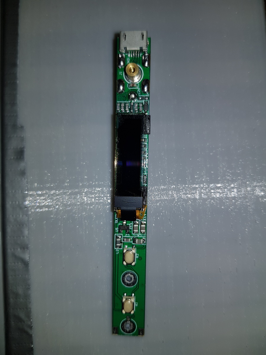

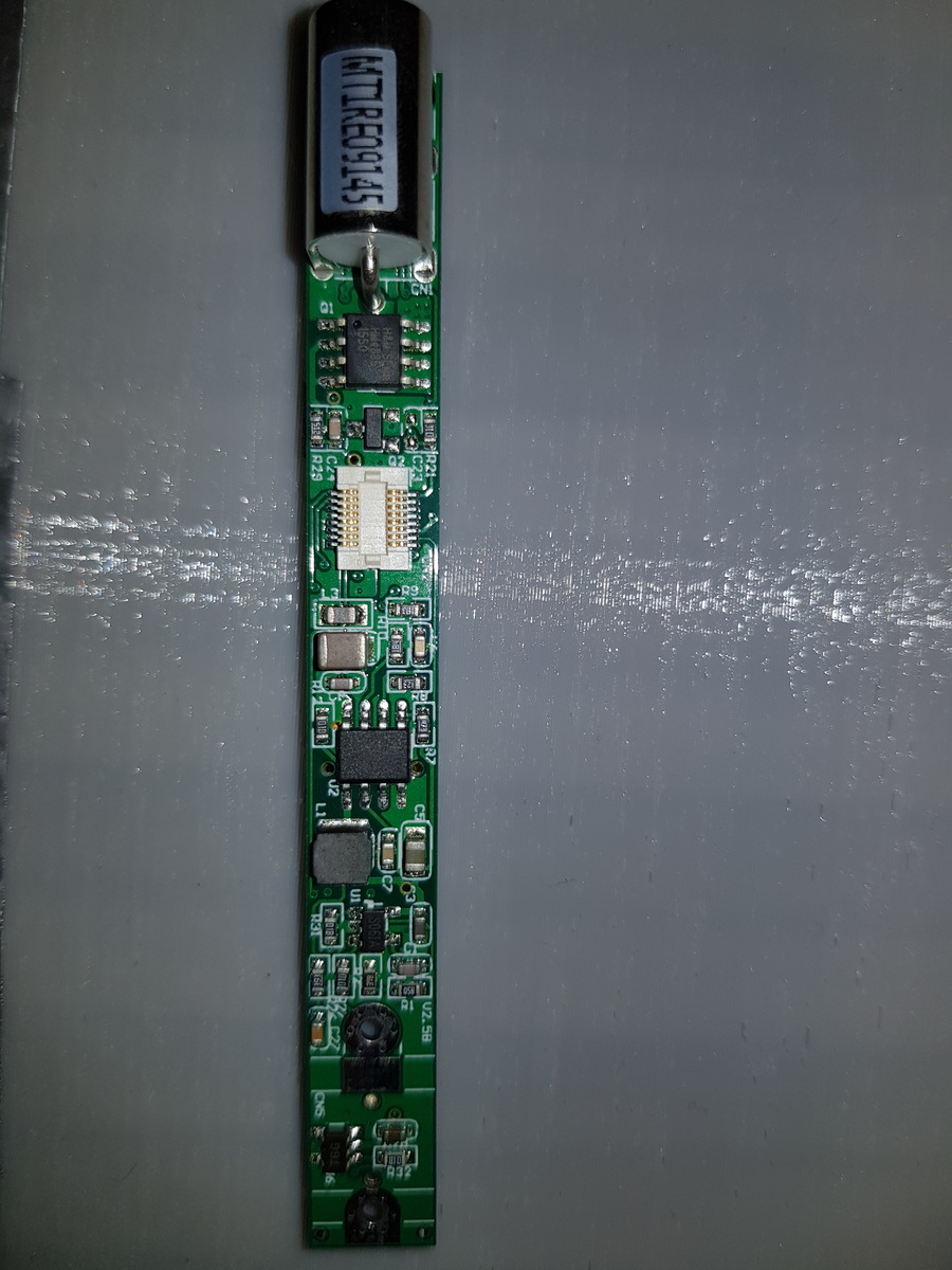

Hallo Leute, Ich habe mir letzte Woche einen schönen Lötkolben geholt, den TS100. Wirklich ein super Teil. Betrieben habe ich ihn mit 24V bis ich dann einmal das Netzteil vertauscht und mein 48v li ion Ladenetzteil angeschlossen habe. Seitdem geht er nicht mehr an. Ich hätte ja auf eine Sicherung oder so gehört, leider vergeblich. Kann mir jemand einen Tipp geben? Im Anhang ist die platine zu sehen.... :( Mehr ist an dem Kolben auch nicht dran, bis auf ein kleines Display.
Tja, verfolge halt von dem Punkt aus, an dem Du die Spannung angelegt hast, die Leiterbahnen auf der Platine und identifiziere die Bauteile, an der diese Spannung anliegt. Auf Deinen Bildern kann man nichts erkennen, aber die zeigen ja auch nur die Vorderseiten der Platinen und schön viel graue Fläche drumherum.

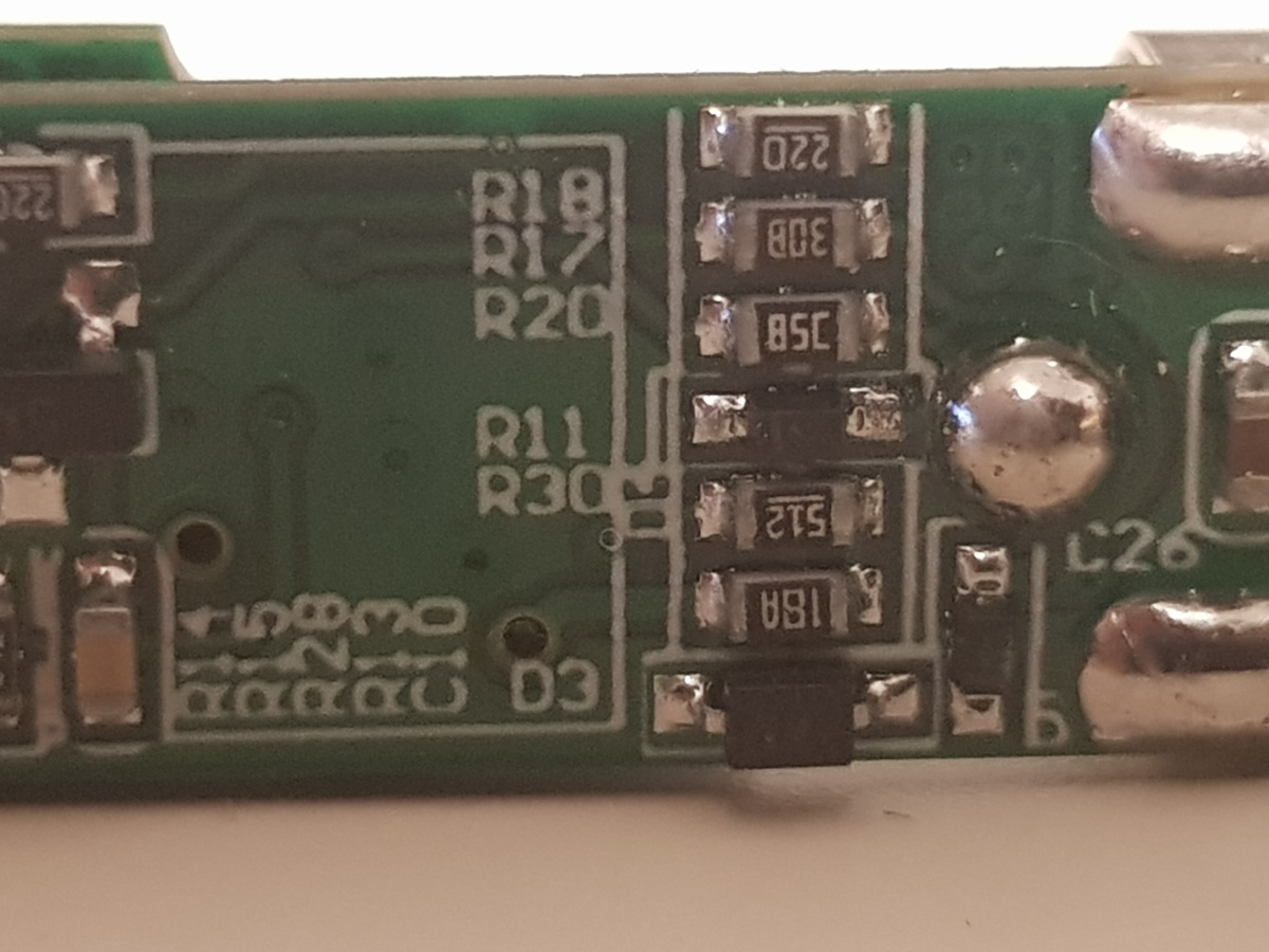

Geht das Display noch über USB an? Falls nein dürfte der RT7272 hinüber sein. Etwas exotisch, dürfte schwierig in der Beschaffung sein, selbst auf Aliexpress nur 10Stück-weise.
Teo D. schrieb: > Schau dir mal D3 an, da wurden bei 48V 3,7W verheizt. Da hat er Recht, dann dürfte R30 als Vorwidertand aber auch hinüber sein. Vielleicht hat es jedenfalls den RT7272 gerettet.
Teo D. schrieb: > Schau dir mal D3 an, da wurden bei 48V 3,7W verheizt. Ich schätze mal eher D4 (4148) die wg. des Stromes (ca. 160mA) als Sicherung gedient hat. Wenn Du Glück hast, war es das. Sehe gerade: Die 1N4148 hält so etwas aus. Am besten alle 3 (D3, D4, R30) anschauen.

Ich habe jetzt von gnd aus an r30 gemessen. An dem Wiederstand fallen 0.6v ab. Bei der diode D3 konnte ich leider keinen messbaren Erfolg verbuchen, vor allem weil ich nicht genau weiß, wie ich die diode auf Funktion prüfen kann. Jedenfalls hatte ich auf beiden seiten keinen Durchgang von gnd aus. Jemand einen Tipp wie ich die Messe?
Ich glaube ich habe falsch genießen. An der diode D3 habe ich jetzt einen spannungsabfall von 0.03V. Den Wiederstand R30 kann ich nicht identifizieren. Ich dachte, es wäre das 4. Bauteil von oben, wobei das keinen Sinn ergibt.
Andreas schrieb: > An der diode D3 habe ich jetzt einen spannungsabfall von 0.03V. Das ist eine Zenerdiode, da sollten bei 24V am Eingang, eigentlich 20V anstehen. Bei weniger am Eingang, etwa Eingangsspannung -0,7V. Wie man so schön sagt, die ist durch legiert -> kaputt, Kurzschluss! https://de.wikipedia.org/wiki/Z-Diode Spannungsfrei, mit dem Dioden-Test am DMM, sollten sie sich wie eine Normale Diode verhalten. PS: Die Erste, falsche, Messung zeigt das diese Diode OK ist.

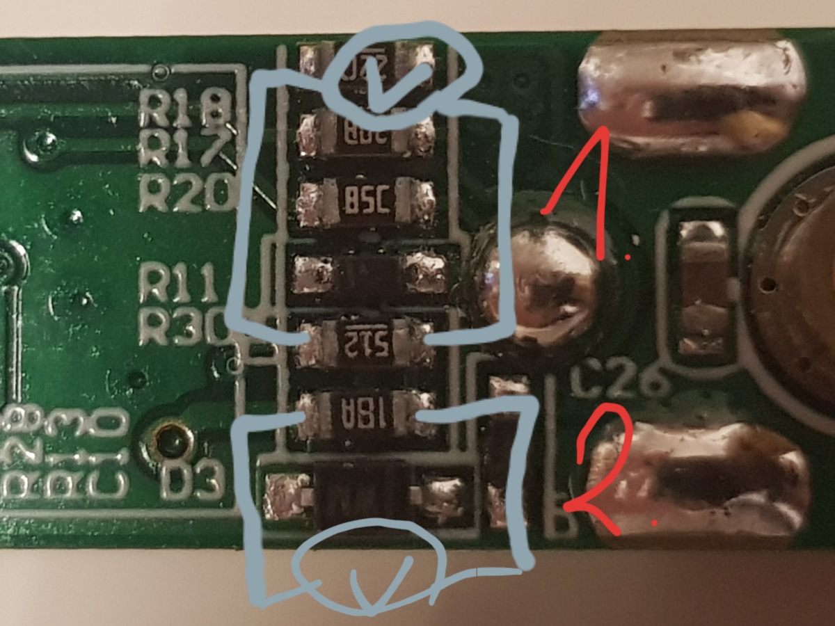

Bei der ersten Messung hatte ich 23.3V. D.h. der Wiederstand wäre defekt? Bei der 2. Messung 0V.
Es tut mir wirklich sehr leid, aber ich finde keine editieroption. Messung 1 0v Messung 2 23.3v
So ganz klar, komm ich mit den Beschriftungen auch nicht. Miss hier lieber mal den Widerstand direkt. In dem Bereich hängt nichts dran, was das arg stören würde. D4, in der Mitte dieser Reihe, ist ja noch zu identifizieren. Dort an der Kathode hängen ja nur R11 mit 5,1kOhm u. R30 = 150-Ohm.... Andreas schrieb: > Messung 1 0v > Messung 2 23.3v 1. An einem 5,1k Widerstand gemessen, die Beschriftung is ja eindeutig. Also den Falschen gemessen. 2. ??? Nichts sagen... Andreas schrieb: > Es tut mir wirklich sehr leid, aber ich finde keine editieroption. Geht nur als Angemeldeter!
