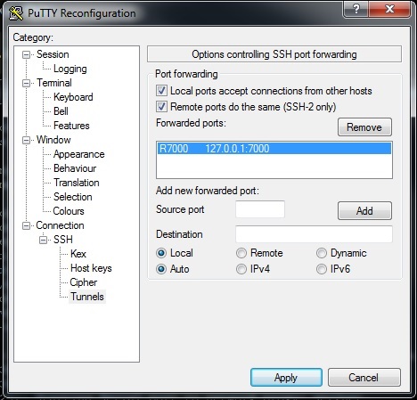

OK. Probier gerade was aus. Vielleicht kann mir da wer helfen. Habe auf der RPI Seite ser2net installiert,konfiguriert und gestartet: sudo apt-get install ser2net sudo nano /etc/ser2net.conf 7000:telnet:0:/dev/ttyUSB0:9600 8DATABITS NONE 1STOPBIT remctl ser2net Weil ich nur per SSH Zugriff auf den RPI habe, habe ich mittels Putty einen SSH Tunnel auf 127.0.0.1:7000 erstellt. Sollte da nicht schon per "telnet 127.0.0.1 7000" auf der Windows Seite was kommen? Kann ich dann per Socat für Windows mich mit ser2net verbinden, oder "verstehen" die sich nicht?

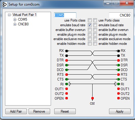

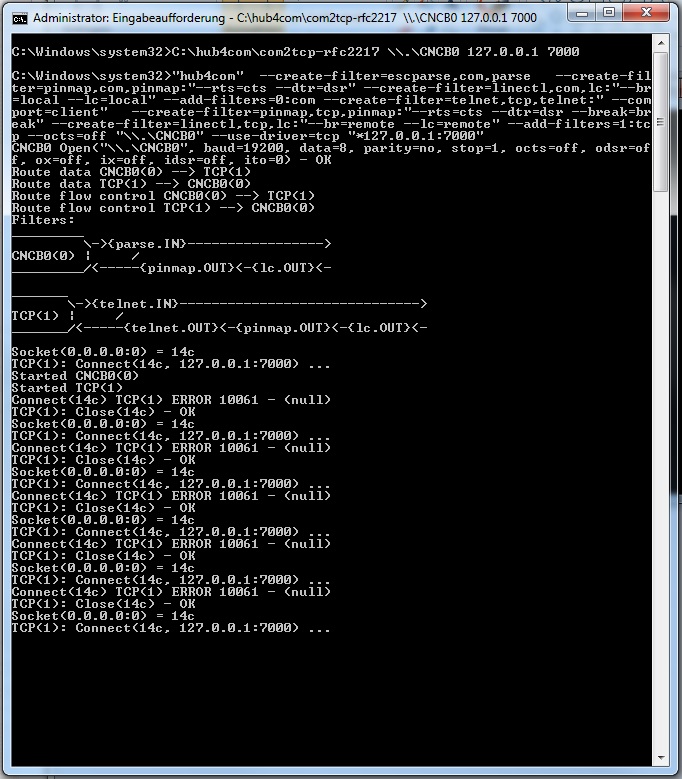

Sooo. Vielleicht kann mir da jetzt jemand helfen: ser2net auf dem Raspberry PI installiert und gestartet. Die Konfig ist wie folgt: sudo nano /etc/ser2net.conf 7000:raw:0:/dev/ttyUSB0:9600,8DATABITS,NONE,1STOPBIT Es wird also ttyUSB0 mit Port 7000 verbunden. Auf der Windowsseite: Über Putty das Port 7000 gemappt (Siehe Screenshots) Danach Com2Com eingerichtet (Siehe Screenshots) Nun mit "C:\hub4com\com2tcp-rfc2217 \\.\CNCB0 127.0.0.1 7000" als Administrator verbunden. Da kommt dann immer der angehangene Fehler. Habe das ganze Log auch mal angehangenn. Stehe da jetzt auf der Leitung. Was habe ich falsch gemacht???? @Admin: com2net_2.jpg bitte löschen. Falsches Bild.

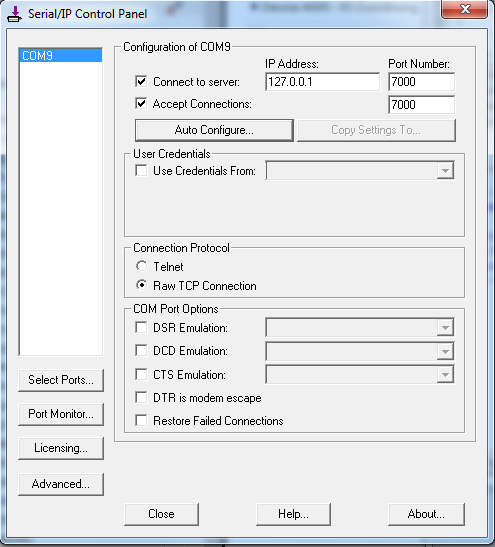

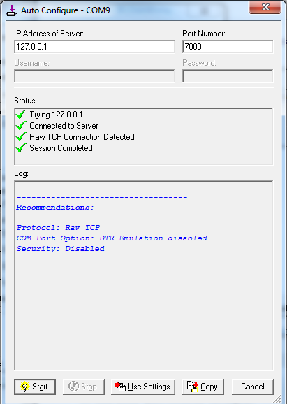

So nächste Erfahrung: habe mir am RPI eine Bash angelegt: #!/bin/bash while [ true ] ; do sudo ser2net sudo socat /dev/ttyUSB0,b9600,raw,echo=0 TCP:127.0.0.1:7000 done Ich muss beide starten (????), dann kann ich mich mit dem Programm über Serial/IP über eine "Rohe Verbindung" erfolgreich verbinden. Nun möchte ich das über com2tcp realisieren. Also per: C:\hub4com\com2tcp \\.\CNCB0 127.0.0.1 7000 Leider klappt das noch nicht sooo gut. (Im Anhang mal die Ausgabe)
Karlo K. schrieb: > Auf der Windowsseite: > Über Putty das Port 7000 gemappt (Siehe Screenshots) Wozu soll das gut sein? > Danach Com2Com eingerichtet (Siehe Screenshots) > > Nun mit "C:\hub4com\com2tcp-rfc2217 \\.\CNCB0 127.0.0.1 7000" als > Administrator verbunden. Statt localhost (127.0.0.1) würde ich hier die IP-Adresse Deines Raspberry Pi angeben.
So wie ich das lese, will er über einen SSH Tunnel raus. Wenn er das benötigte auf 127.0.0.1 mapt, hat er schon recht. Muss mal suchen. So was ähnliches habe ich schon mal gemacht.
