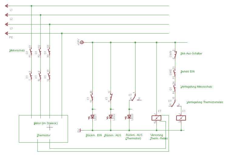

Hallo, bis morgen muss ich mich auf eine Übung vorbereiten. Es ist eigentlich nicht viel, nur ich versteh nicht, was gemeint ist. Erscheinen Sie zum Versuchstermin mit vollständigen, handgemalten Stromlaufplänen (Haupt- und Steuerstromkreis) zu nachfolgenden Problemkreisen: 1. Direkteinschaltung eines Antriebsmotors im Dreieck Meldung EIN Meldung AUS Meldung AUS durch Thermorelais Anzeige mittels Signallampen Berücksichtigung NOT-AUS-Taster Ein Motor im Dreieck ist keine Stern-Dreieck-Anlaufschaltung, oder? Mit Dreieck werden ja nicht die Spulen des Motors selber gemeint sein, oder doch? Ist eine Direkteinschaltung ganz simpel drei verbundene Schalter an den Drehstromleitungen oder etwas anderes? Könntet ihr mich bitte mit ein paar Stichpunkten, nem Link oder mit zwei drei Sätzen in die richtige Richtung schicken? Ich such und such aber weiß nie, ob das was ich finde etwas mit dem gemeinten zu tun hat und von den anderen bekomme ich heute wohl keine Antwort mehr. Ich danke euch!

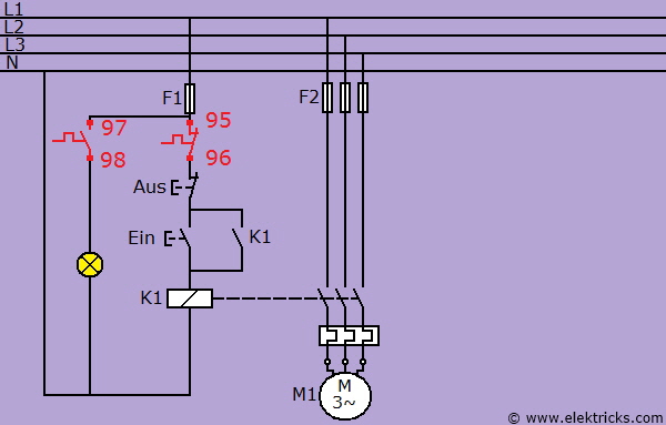

Tex A. schrieb: > In Deinem Motor gibt es (mindestens) 3 Spulen. Sie heißen U V und W > Jede hat 2 Anschlüsse U und U', V und V' und W und W' > Du hast aber nur 3 Leiter zum anschließen, L1, L2 und L3. > Nun brauchst Du also noch einen Plan für die drei übrigen Klemmen. > Wenn Du Dir jetzt ein Dreieck aus 3 Spulen zeichnest, findest Du ganz > leicht heruas, wo Du U', V' und W' anschließen musst. Und damit Dir das > Leben großzügig und wohlwollend erscheint, hat Dir der Motorenhersteller > da schon eine klein Hilfe ins Klemmbrett eingebaut. In diesem Fall schließe ich un U, V und W nichts an, oder? Aber danke, dein Post hilft mir woanders (Stern-Dreieck) gerade sehr auf die Sprünge. Ich hab was gefunden. Ich glaube in diese Richtung geht es (Anhang), nur ohne das rote Zeugs.

Patrick schrieb: > Viel Spaß damit! Gäbe bei mir gleich Punktabzug wegen "Von links nach rechts Lesbarkeit" nicht eingehalten. ;-) Links gehört der Steuerteil hin, rechts der Aktuator. Gruß... Bert

Patrick schrieb: > Viel Spaß damit! Da fällt mir echt ein Ei aus der Hose. Warum unterstützt ihr die Faulheit/ Unvermögen des TO, indem ihr ihm die Lösung auf dem Präsentierteller vor die Nase schiebt? Wenn ein Student im 3. Semester einen solchen Kinderkram nicht selbst erarbeiten kann, sollte er das Studium besser sein lassen. Das ist bei den Elektrikern Berufsschulstoff 1./2. Lehrjahr und gehört zu den einfachsten Grundlagen (Y/D- Schaltung, Schütz Selbsthaltung). Aber das passt zu meinem Eindruck aus der Praxis. Da erklären frischgebackene Batschelors und Masters mit einer nicht zu übertreffenden Selbstsicherheit dem Altgesellen, wie er gefälligst seine Arbeit zu erledigen hat. Kratzt man dann etwas am Lack, entpuppen sie sich als Luftpumpen... Sorry, das musste ich loswerden.
