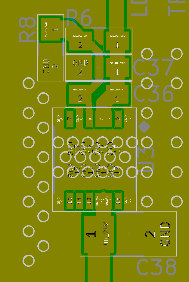

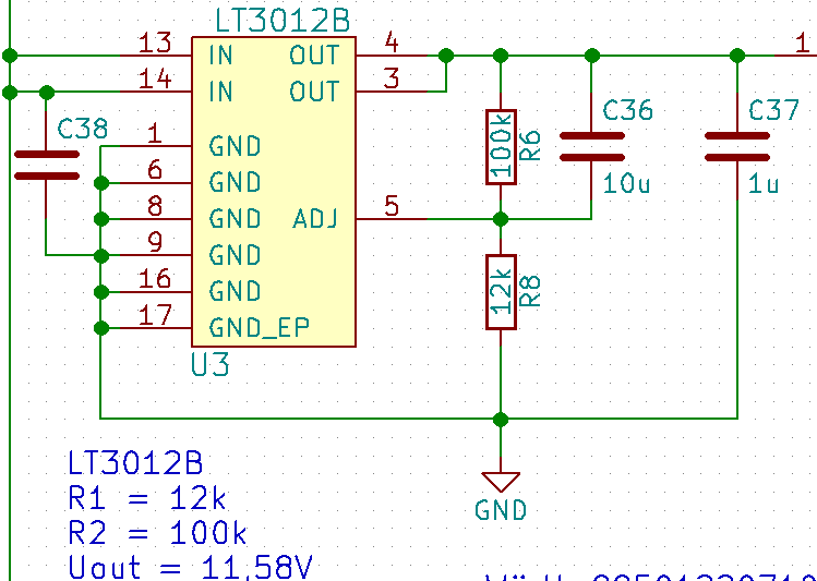

Hallo, im Anhang Layout und Schaltplan eines Linearreglers (LT3012B von Linear/Analog). Ich habe eine Eingangsspannungv von 24V. Und am Ausgang die Widerstände wie im Schaltplan angegeben verwendet. C38 ist 4,7uF 50V Problem: Im Leerlauf stellen sich die 11,xx V ein. Belaste ich den Regler mit ein paar mA bis 100mA wird die Ausgangsspannung gleich der Eingangsspannung. Auf dem Oszi sieht man, wie der Regler versucht gegen zu regeln, es aber nicht schafft. Stell ich den Strom dann auf größer 100mA, schafft der Regler es wieder die Spannung kontant zu halten auf 11,xxV. Ich habe bisher alle Kondensatoren und den Regler selber ausgetauscht ohne Erfolg. Daher vermute ich einen Fehler im Layout/Schaltplan kann aber nichts finden. Auch das Datenblatt gibt nichts her, was mich auch wundern würde. Vielleicht sieht jemand von euch den Fehler?

C36 finde ich etwas seltsam. Die 1u am Ausgang müssten laut Datenblatt mindestens 3u3 sein.
Oli schrieb: > C36 finde ich etwas seltsam. C36 darf niemals so gross sein. Im Feedback Pfad so gross, das ist garantiert ein Fehler. Empfohlene Datenblattwerte verwenden!

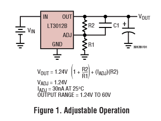

Christian S. schrieb: > Vielleicht sieht jemand von euch den Fehler? Im Datenblatt wird in keiner der Schaltungen ein Kondensator im Feedback Pfad angegeben, also weg damit!
Fern Schätzer schrieb: > Im Datenblatt wird in keiner der Schaltungen ein Kondensator > im Feedback Pfad angegeben Doch, C1 in ADJ, aber keine Grössenangabe. Dafür wird deutlich erwähnt, daß 1u am Ausgang nicht reicht, keine Ahnung also welches Datenblatt er gelesen hat, jedenfalls nicht das vom LT3012B.
Michael B. schrieb: > Doch, C1 in ADJ, aber keine Grössenangabe. Typischerweise hat man an dieser Stelle eher Größenordnungen im pF-Bereich, ganz gewiß jedoch nicht im µF-Bereich.

Oli schrieb: > Die 1u am Ausgang müssten laut Datenblatt mindestens 3u3 sein. Zudem muss man auf die Temperaturabhängigkeit und die Spannungsabhängigkeit der Kapazität achten, wie im Kapitel "Output Capacitance and Transient Response" des Datenblatts ausdrücklich und sogar mit (exemplarischen) Kennlinien beschrieben.
Gerhard schrieb: > Ich kann nirgends einen Hinweis auf einen Kondensator am ADJ-PIN > entdecken? In der B-Version des Datenblatts (also LT3012B) ist einmal ein solcher Kondensator ohne Wertangabe enthalten.
Michael B. schrieb: > Doch, C1 in ADJ, aber keine Grössenangabe. Dieser C1 in diesem B-Datenblatt könnte aber auch der Ausgangskondensator sein. Denn da fehlt ein Bauteilname. Weil der "ADJ-Kondensator" aber weder im Text noch sonstwo angesprochen wird, würde ich den bestenfalls als "nicht bestückt" vorsehen...

Lothar M. schrieb: > Weil der "ADJ-Kondensator" aber weder im Text noch sonstwo angesprochen > wird, würde ich den bestenfalls als "nicht bestückt" vorsehen... Ich sags nochmal, so ein grosser Kondensator im Feedback Pfad ist ein Ding der Unmöglichkeit, da braucht es keine Rücksichtnahme. Fern Schätzer schrieb: > C36 darf niemals so gross sein. Im Feedback Pfad so gross, das > ist garantiert ein Fehler.
ohje etwas verplant heute, hab C36 und C37 verwechselt, wobei C36 dann nicht 10u sondern 10p sein sollten. Entschuldigt!
Fern Schätzer schrieb: > In der B-Version des Datenblatts (also LT3012B) ist einmal ein > solcher Kondensator ohne Wertangabe enthalten. Das ist ein feed-forward-Kondensator, der bringt eine zusätzliche Nullstelle in die Regelschleife. Findet man bei Schaltreglern häufiger, bei LDOs eher selten. Wenn überhaupt dann gehören da 10..100 pF hin. Zur Theorie: http://www.ti.com/lit/an/slva466a/slva466a.pdf
