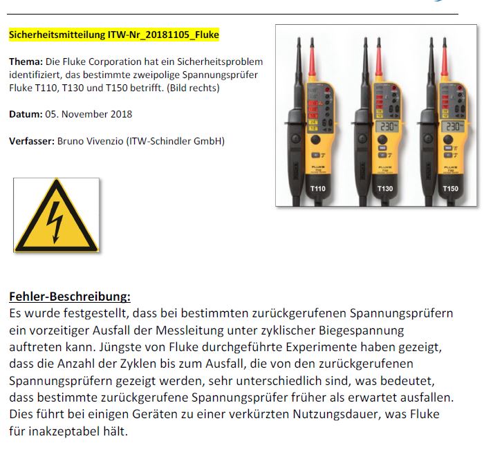

von Ferdinand Fluke (Gast)
Vll ist ja jmd betroffen...
FF.
von Schneemann (Gast)
Sicherheitsproblem???
Oder nur ein Problem der Haltbarkeit?
Was sagt denn Fluke dazu?

Fluke sagt Lebensgefahr also wenn betroffen sofort austauschen.
von ups... (Gast)
S
Sowoh, als auch.
Zeigt dir dein Spannungsprüfer aufgrund eines Problems der Haltbarkeit
an, dass die Anlage nicht unter Spannung steht, obwohl noch Dampf auf
der Orgel ist, hast du ziemlich bald ein Sicherheitsproblem.

Jaja, die liebe Vollkaskogesellschaft und der Nannystaat. Mein Gott,
früher (tm) hat man auch mal selber geschaut, ob die Kabel noch gut
waren oder beschädigt. Problem gelöst. Es ist ja kein unsichtbarer
Fehler, der dann aus heiterem Himmel einem an den Hals springt.
Pech für Fluke, da hat wohl der chinesische Lieferant bei der
Qualitätssicherung geschlampt.

Ist das die Rächtschaipunk 2.0?
"Fehler-Beschreibung"

Es ist ja nicht so, dass so ein Bruch permannet messbar ist. Der fängt
latent an, je nachdem wie man gerade die Strippen hält. Deshalb hilft da
nichtmal vorher prüfen. Diesen Fehler sollte man nicht als harmlos
abtun. Deshalb kommt ja auch von Fluke der Hinweis damit auf keinen Fall
mehr zu messen.

Das ist in der Fehlerbeschreibung irgendwie nicht so klar. Was geht denn
wirklich kaputt? Unsichtbarer Kabelbruch (böse!) oder sichtbarer Defekt
der Isolierung?
von Erik (Gast)
This.
Das Kabel macht weniger Biegungen mit als erwartet.
von Erik (Gast)
Das Problem ist auch weniger die "verkürzte Lebensdauer" wie es das Bild
vom OP so nett umschreibt, sondern dass es "keine Spannung" anzeigt wo
in der Realtität eine ist.
von Erik (Gast)
Allerdings bin ich nicht so richtig glücklich, denn aus wenigen Tagen
Austauschzeit wurden jetzt 4-6 Wochen. Das wiederum finde ich untragbar.
von Falk B. (falk)

Ja es geht um zunächst unsichtbaren Kabelbruch.
von Bert 0. (maschinist)
Helmut S. schrieb:
>> der Isolierung?
... der dann dazu führt, daß das Gerät im Fehlerfall statt der
anliegenden 230V nur wenige Volt oder gar keine Spannung anzeigt.
Wenn die betreffende Messung dazu dient, die Spannungsfreiheit
festzustellen, führt das schnell zu brenzligen Situationen.
Gruß... Bert

von Katzenracker (Gast)
dict.cc
to mess with sb.
    mit jmd. herummachen
don´t mess with F.
    mach nicht mit F. herum
> = Ausfall unter zyklischer Biegespannung Ω Ω Ω Ω
> ... früher als erwartet ausfallen †
¿nicht zu häufig verbiegen? = weniger Stellungswechsel - wie langweilig

von Lurchi (Gast)
Sollten die nicht bei einem schon etwas teureren Gerät, wo eine
Kabelbruch gefährlich wäre nicht gleich eine Überwachung des Kabels mit
einbauen: d.h. 2 Leitungen mit Verbindung an der Spitze.  Hätte sich in
diesem Fall vermutlich ausgezahlt.
von Falk B. (falk)
Nö.
> Hätte sich in diesem Fall vermutlich ausgezahlt.
Nö. Man kann das Problem ganz klassisch lösen. Hochflexible Litze und
Qualitätskontrolle. Funktioniert für Millionen andere Multimeter auch.

von Lurchi (Gast)
Erik schrieb:
> Das finde ich mal wirklich krass, ist ja nicht so, dass sie nicht
> wussten wie viele Geräte sie ausgeliefert haben...
Wie viele sie etwa ausgeliefert haben werden sie schon gewusst haben.
Die Frage ist nur wie viele der Kunden ihre Teil wirklich umtauschen,
und wie viele der Geräte noch bei Händlern sind wo es ggf. etwas mehr
Zeit hat.
Ein Kabelfehler mit DMM ist etwas anderes als bei einem Gerät zum testen
aus Spannungsfreiheit: beim DMM ist minimal ärgerlich wenn das Kabel
nicht geht und man kauft ein neues. Beim Tester ist ein defektes Kabel
ein echtes Sicherheitsrisiko und so einfach neu kaufen geht auch nicht.
Klar ein gute Kabel wäre das mindeste, weil das Kabel fest verbunden
ist, wäre aber auch eine zusätzliche Kontrollschleife möglich und meiner
Meinung nach wünschenswert.
von Falk B. (falk)
Ist richtig, aber bei sicherheitsrelevanten Sachen geht es sowieso
anders.
1) muss man vorher an einer bekannten Signalquelle/Netzspannung testen,
ob das Ding was anzeigt.
2.) gibt es die 5 Sicherheitsregeln, welche selbst im Fall vom Versagen
eines einzelnen Schrittes (Spannungsfreiheit feststellen geht schief)
immer noch sicher ist. Dann knallt es zwar beim Erden, aber es fällt
keiner tot um, bestenfalls wegen des Schrecks ;-)
Warum macht das der Rest der Welt nicht? Alles Schlampen?
