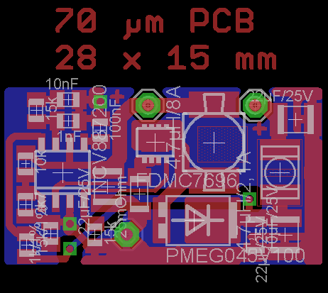

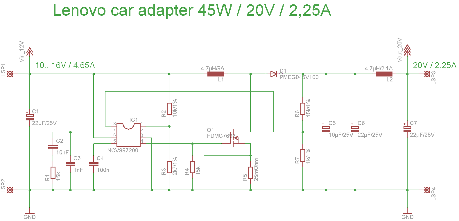

Auch wenn so ein Teil im Laden günstig zu haben ist, wollte ich doch mal einen Boost Konverter für meinen Lenovo bauen. Meine erste Variante mit einem TPS55340 hat zuviel Abwärme produziert und der TPS schaltete sich bei Vollast recht zügig ab. Hab nun eine Schaltung mit einem NCV887200 und externem Mosfet aufgebaut (siehe Anhang). Bei rund 95% Wirkungsgrad halten sich die Temperaturen nun im akzeptablen Rahmen.
Frage: Ist die V_out ohne das CLC Filter am Ausgang denn nicht glatt? Dort hätte ich ein reines HF-Filter wg. der Schaltspitzen erwartet, nicht aber "die gleiche Spule nochmal". Zur reinen Vorsicht hätte ich dann eher eine Kombination dieser Spule mit z.B. einem kleinen hochkapazitiven Supercap am Eingang erwartet, der auch während gleichzeitig längerer ./o. heftiger Transienten (+Pol weit und/oder lange unterhalb 10V o. sogar stark negativ) nicht durchreichte. (Ich meine damit nur, daß ich die Spule, wenn denn, dann so verwendet hätte - und/also am Ausgang eher etwas kleineres als CLC/PI Filter. Das hochfrequente "Ringing" von den Schaltvorgängen bekämpft man zumeist ja mit kleinwertigen Bauteilen - evtl. Ferritperle + Kerko (oder Folie).) Keine besondere Schutzschaltung am Eingang in Kombination mit der Spule am Ausgang macht mich einfach neugierig. Rein intuitiv, aus Laiensicht.

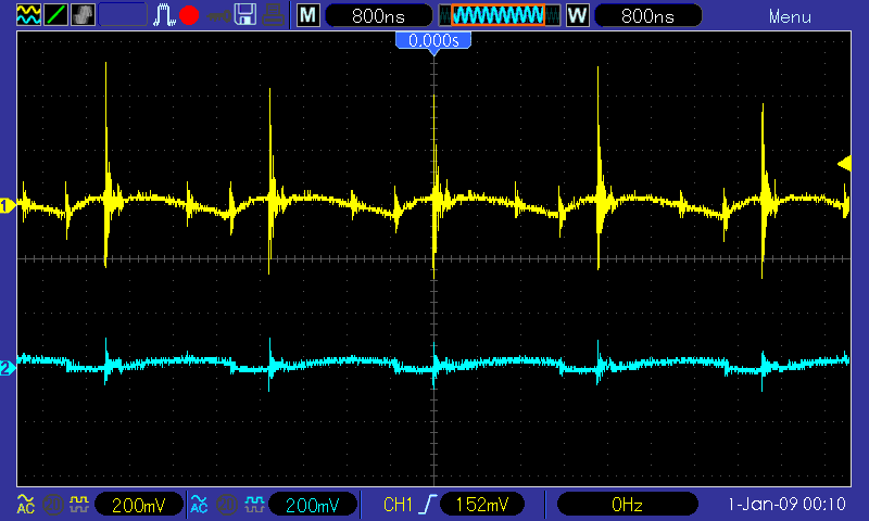

Nun einen Ferrit (BLM31PG121SN1L) hatte ich da ursprünglich mal drin. Die Wirkung war mir aber zu gering. Die Spule bügelt den Dreck besser weg (siehe Anhang) und paßt auch noch auf's PCB. Die Idee war, die Schaltung so klein zu machen, sodaß sie in einem Bordspannungsstecker verschwindet. Da ist einfach kein Platz für große Teile. Auch die Strompfade sind daurch nicht optimal.

Resonanzfrequenz der Spule hinreichend weit (evtl. 10fach oder mehr) über der Frequenz der "Parasitenschwingung"? Halte ich für schwierig in der Konstellation - aber ist nur geschätzt.
