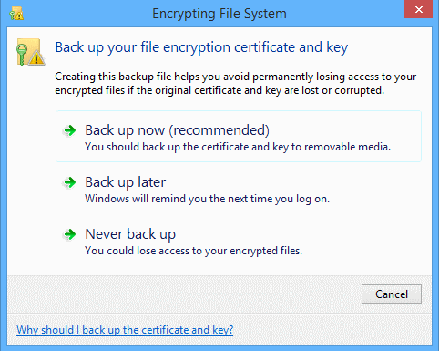

Auf meinem PC ist nach dem Einschalten eine Meldung aufgegangen (siehe
Anhang). Sie fordert mich auf ein Zertifikat und einen Schlüssel zu
sichern. Der PC ist 5 - 6 Jahre alt. Mein erster Gedanke war "Virus".
Warum kommt die Meldung erst jetzt? Wie geht ihr mit dieser Meldung um?
Einfach dem Microsoft-Wizard vertrauen und ausführen?

1.Zertifikate sind verderbliche Ware! Man sollte sie GENAUER ansehen
wann/ob sie ablaufen oder zurückgezogen wurden. Rechte
Maustaste-Eigenschaften?
2.Ein komplettes Backup mehr im Schrank hat bei mir noch nie Schaden
angerichtet (wenn man weiß was drin ist).
Benutzt Du ein englischsprachiges Windows?
Benutzt Du irgendeine Dateisystemverschlüsselung?

Schau mal ob eines deiner Laufwerke verschlüsselt ist. Ein mit BitLocker
verschlüsseltes Laufwerk hat im Icon ein kleines Schloss. (siehe Anhang)
Auf meinen mobilen Windows 10 Geräten bekomme ich auch immer diese
Meldung, nachdem ich ein Laufwerk mit BitLocker verschlüsselt habe.

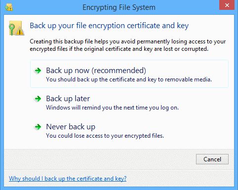

von Bernd (Gast)
Kein Schloss zu sehen (siehe Anhang).

Man kann auch auf anderem Wege feststellen, ob das Laufwerk
verschlüsselt ist. Aber über das Icon geht es meiner Meinung nach am
schnellsten/einfachsten.
von Peter H. (Gast)
Bei den kleinen Piktogrammen weiß ich nicht ob es da auch die
Darstellung mit dem Schloss geben würde. Alternative wäre über die
Datenträgerverwaltung. Da steht an den Partitionen dann "(Bitlocker
verschlüsselt)" dran.
Ansonsten hab ich auch keine Idee.

von Jack (Gast)
Ich habe so eine Meldung noch nie gesehen - was nicht viel heißt.
Grundsätzlich würde ich in einem solchen spontan erscheinenden Fenster
nichts machen. Zuerst mal googeln, ob das ein bekanntes Fenster ist, das
wirklich von Windows kommt.
Dann würde ich den Prozess killen ohne eine Eingabe zu machen.
Wenn es ein bekanntes Windows-Fenster ist, dann würde ich weiter lesen,
was wirklich hinter dem Fenster steckt (verschlüsselte Dateien?) und
wenn es passt die Option manuell aufrufen und das angebotene Backup
machen.
von bluppdidupp (Gast)
ggf. sind auch nur einzelne Dateien/Ordner verschlüsselt.
Mit "cipher /u /n" (cmd.exe mit Adminrechten starten!) kann man sich
alle verschlüsselten Dateien anzeigen lassen.
Einige PC-Hersteller haben Windows so konfiguriert, dass u.a. "Eigene
Dateien" by-default verschlüsselt wird.
von Bernd (Gast)
"cipher /u /n" ...
... findet keine verschlüsselten Dateien.
